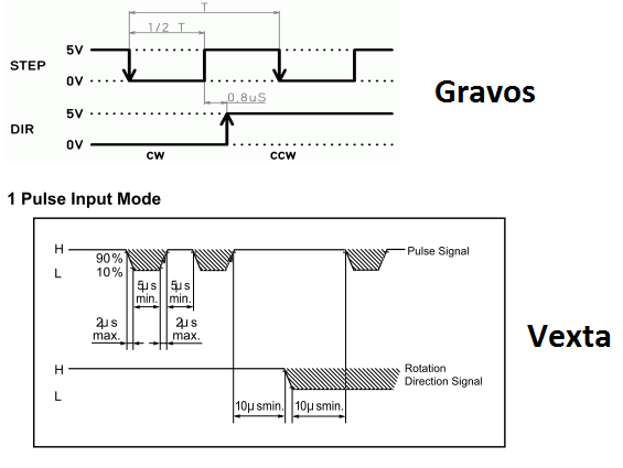

s kamarádem jsme přestavěli starší manipulátor na 3 osou frézku. Data z PC putují desky Gravos GVE84 a odtud do X (driver Vexta UDX5114N, motor Vexta EM566-NA), Y (driver Vexta UDX5128N, motor Vexta EM569H-NA) a Z (driver na bázi Toshiba TB6560, motor 2-fázový 200 kr/ot).
Osy X a Y jsou původní, jedná se o 5-fázové motory 500 kr/ot. Jejich nastavení je původní a chodili takto spolehlivě několik let. Napojení na GVE84 je dle pánů z Gravosu a vše funguje zdánlivě spolehlivě. Problém se projeví při cyklování motoru tam a zpět, třeba o půl otáčky. Napsal jsem si program, při kterém by měl motor kývat tam a zpět stále na stejné místo. Jak lze ale vidět na videu, počátek se stále posouvá jedním směrem. Při pohybu lze slyšet občas jistou nepravidelnost u všech os, jako by motor zaváhal či ztratil krok. U osy Z ale i přes tyto zvuky ke žádnému posunutí nedochází. Jedná se pouze o osy X a Y.

zkontroluj si casovani pulzu
nektere drivery se nekryji s obecnou hodnotou ktera je takova univerzalni
je treba si pohlidat delku pulzu step
dobu po kterou nesmi prijit step tesne po zmene dir
v manualu to bude jiste popsane
hodnoty posli do gravosu

To bych neřekl. Na driveru je přepínač 1P a 2P. Při 2P využívá CW/CCW a u 1P Dir/Step (nyní nastaveno na 1P). V rámci laborování jsem samozřejmě zkoušel přepnout, ale podle očekávání pak motor kouskuje jen v jednom směru.
To robokop:
Díky za připomínku. Tady jsem problém hledal a nejsem si jistý. V obrázku přikládám časování u Gravosu i Vexty. Dálka pulsu u Gravosu je dána frekvencí desky, v mém případě více než 14 us, což je více než minimálních 5 us driveru. Rozdíl je ve změně směru, kdy Gravos má 0,8 us a Vexta požaduje 10 us. Musí se opravdu přehrávat firmware nebo stačí nějaká změna v nastavení? Zkoušel jsme v Armote přidat prodlevu mezi vektory, ale bez výsledku. Mělo by vliv, kdybych přidal ke kódu před každou změnou směru G04?

Dobrý den,
toto je způsobeno špatnou polaritou signálu STEP. Dle časování pulzů driveru driver reaguje na vzestupnou hranu a z GVE84 jde signál DIR 0,8uS po vzestupné hraně, která je až na konci pulzu, otočením polarity signálu STEP bude driver reagovat na vzestupnou hranu, která přijde z GVE84 jako první, tedy ke změně signálu DIR dojde až po délce pulzu 14uS + 0,8Us což by měl už driver bezpečně stihnout.
Polaritu signálu lze změnit pomocí sw nebo změnou zapojení.

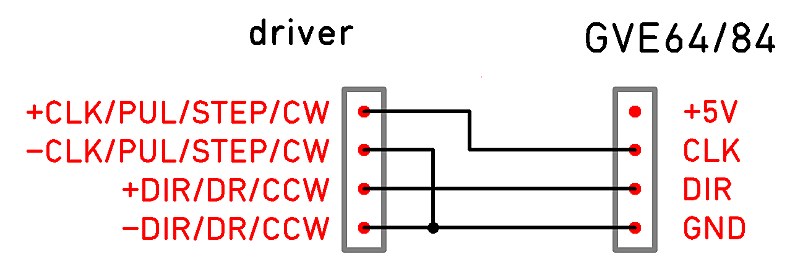

Změnu polarity STEP signálu lze u GVE84 provést pouze společně pro všechny osy, tedy chyba se zřejmě přesune na driver s obvodem TB6560 a bude potřeba provést změnu polaritu zapojením na něm (pokud neumožňuje změnu aktivní hrany signálu jumperem nebo DIP přepínačem)
změna zapojením
změnu polarity zapojením lze provést zapojením signálů se společným - místo společného + podle obrázku v příloze.
V datasheetu k GVE jednotkám je zapojení se společným + protože driver reagující na sestupnou hranu je nejčastější případ, různé drivery to můžou mít však různě, tedy kromě časování je třeba též zkontrolovat i správnou polaritu signálu.
