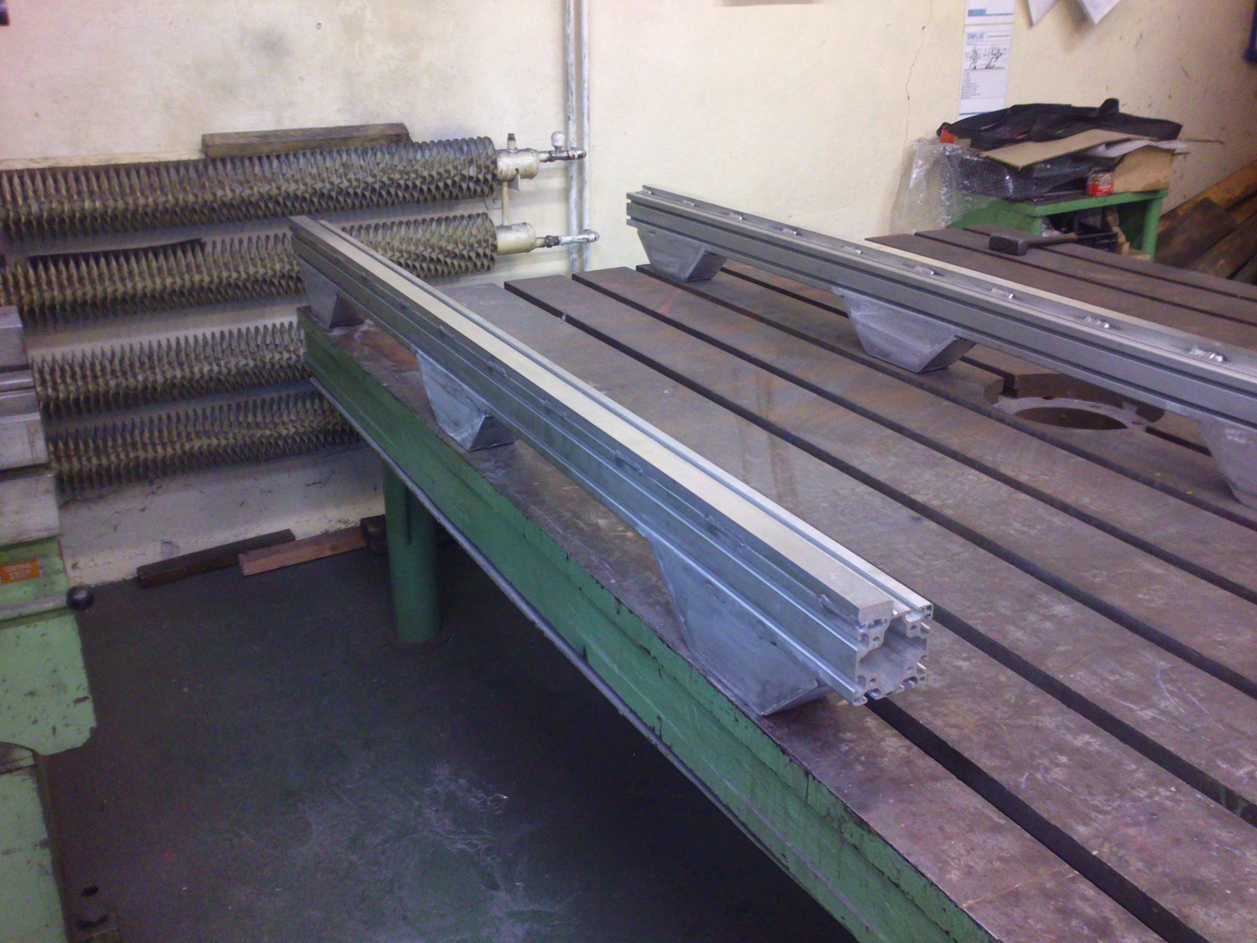

Tak přikládám první fotky z výroby

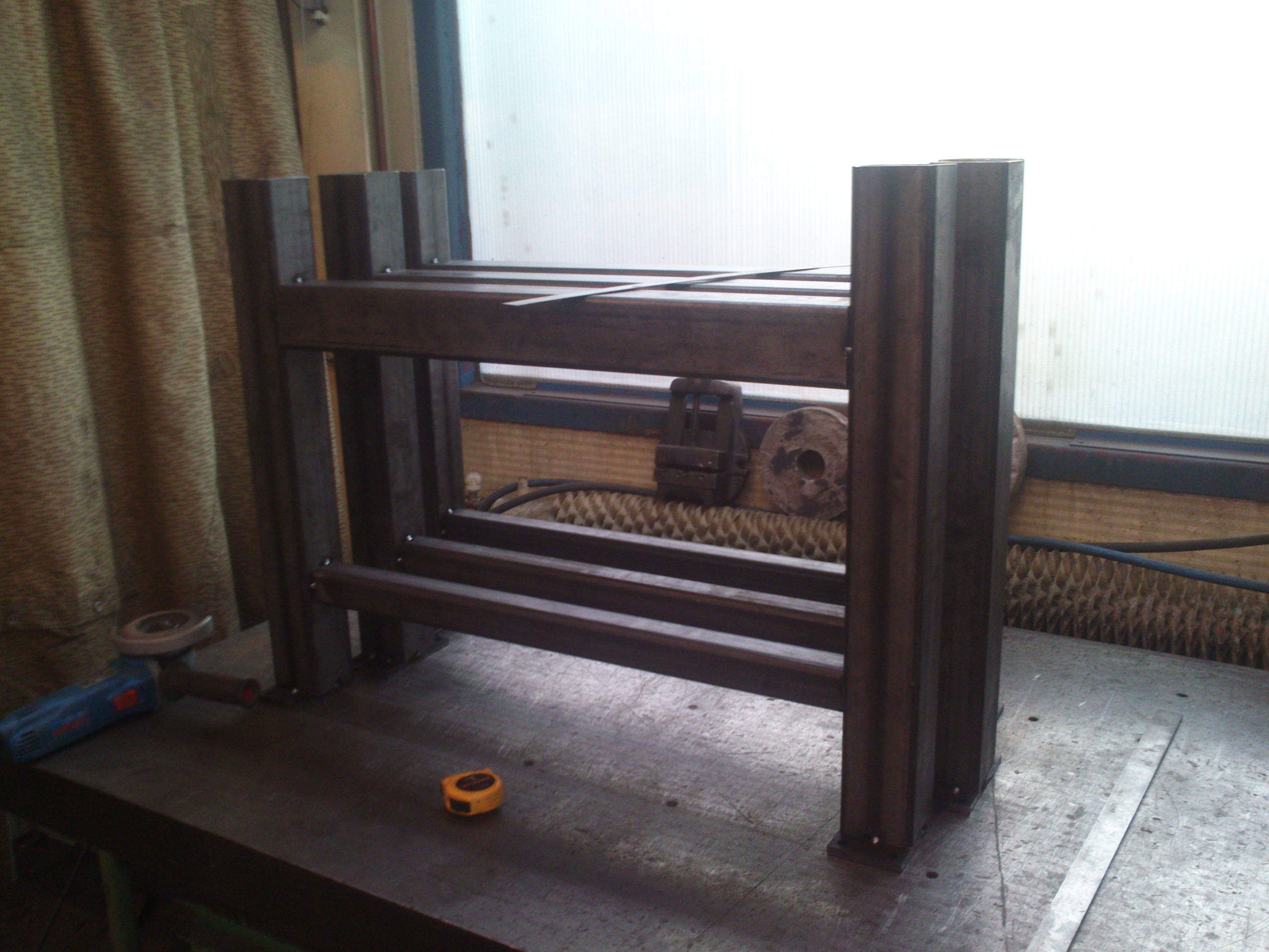

Dalsí svařence

tak svařence obrobené

ještě bych měl prozbu jak by jste udělali navýšení portálu, zjistil jsem že jsme se utli na rámu svařence položili jsme přičnik o sílu jeklu výše tak musím dát výše celý portál viz obrázek nechali by jste jej takto ?

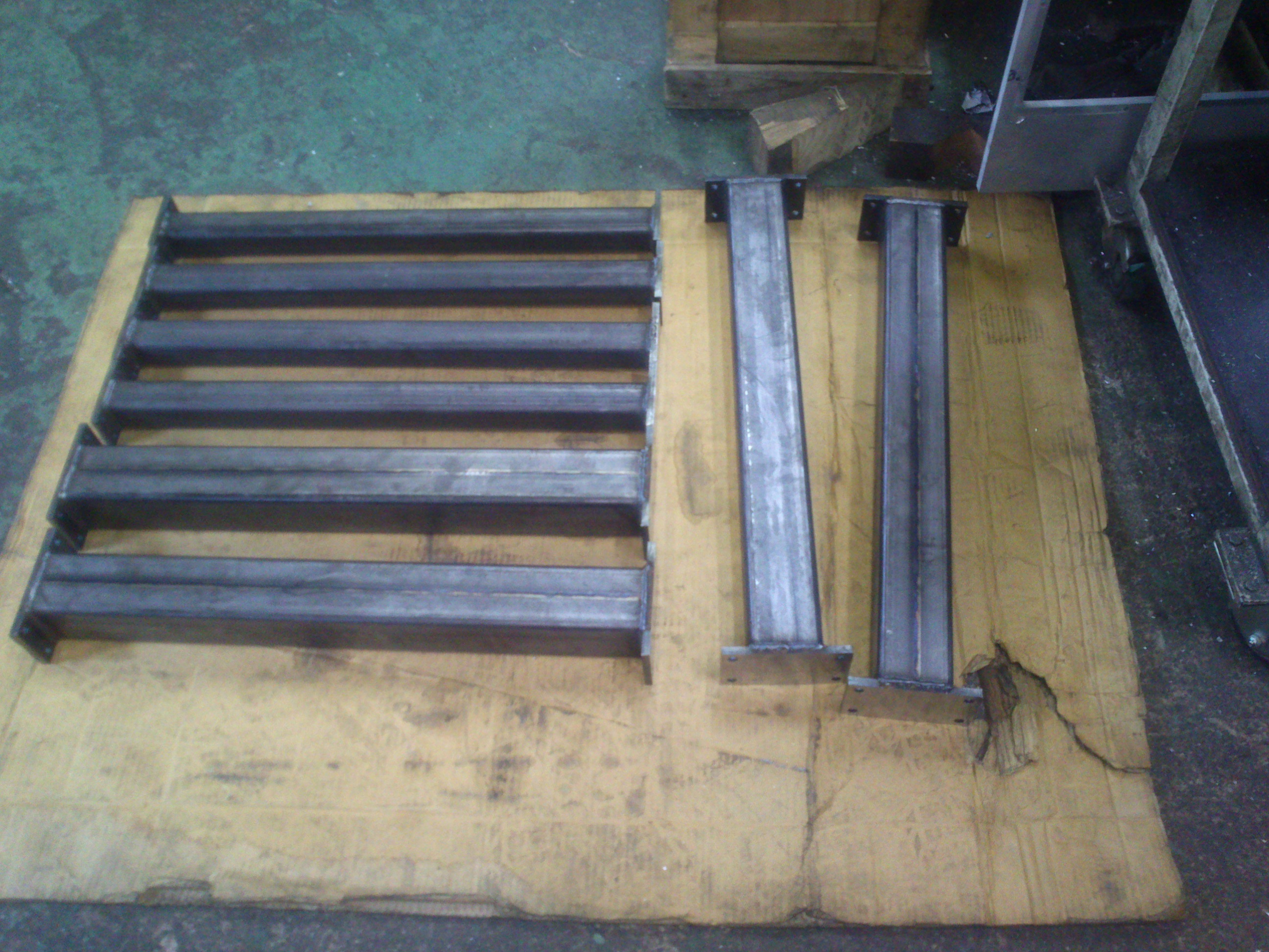

další dílce na světě

25. 2. 2014, 6:56
Co ta masina prevazne bude delat??

frézování 2d a 3d věcí laminýty umělé dřevo a tak zkratka převážně modelářské věci
