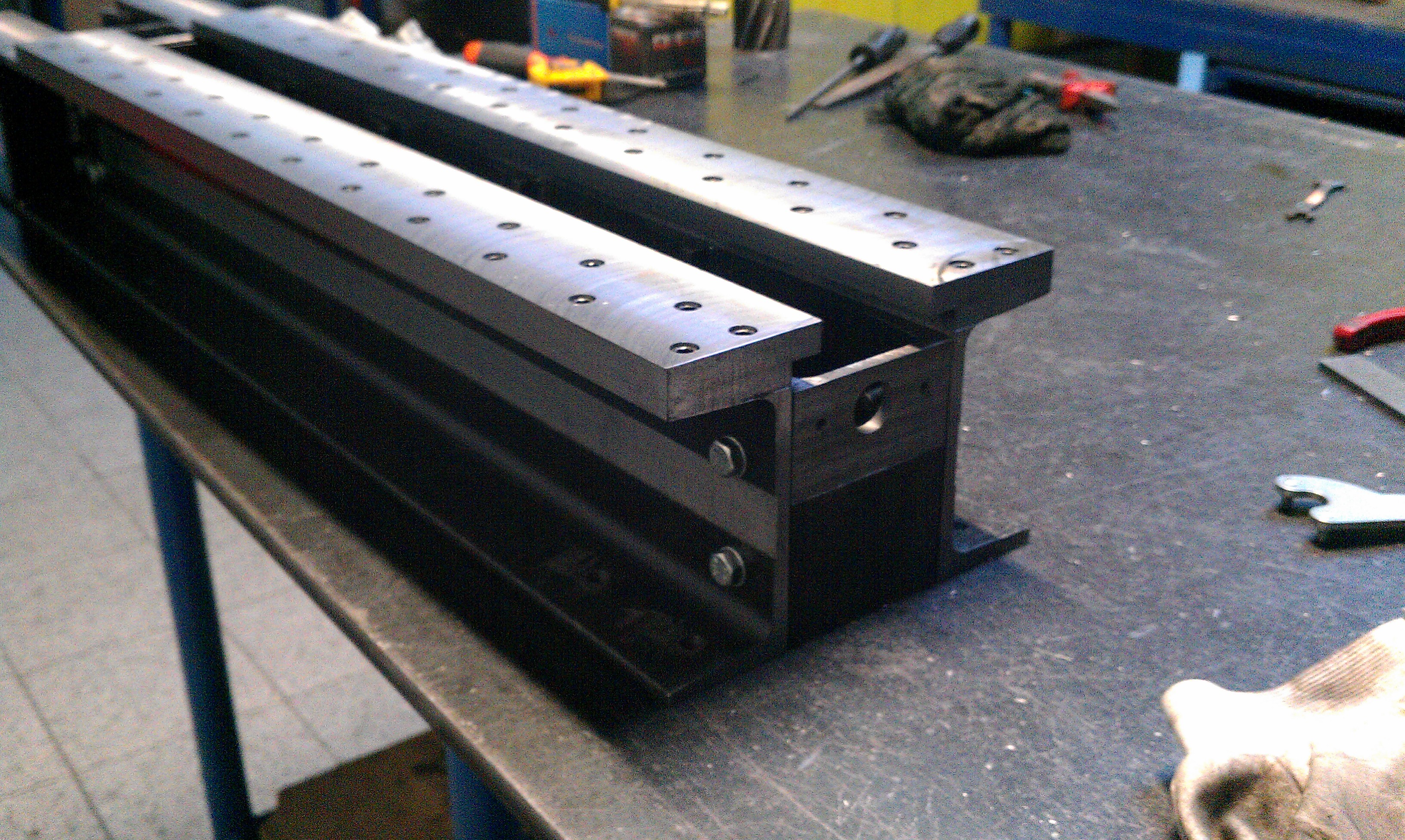

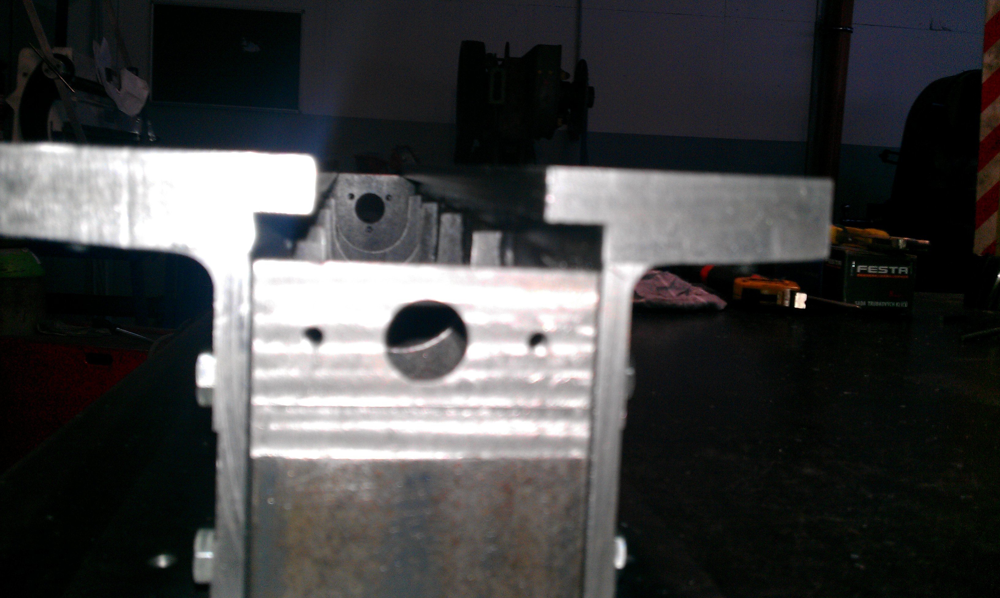

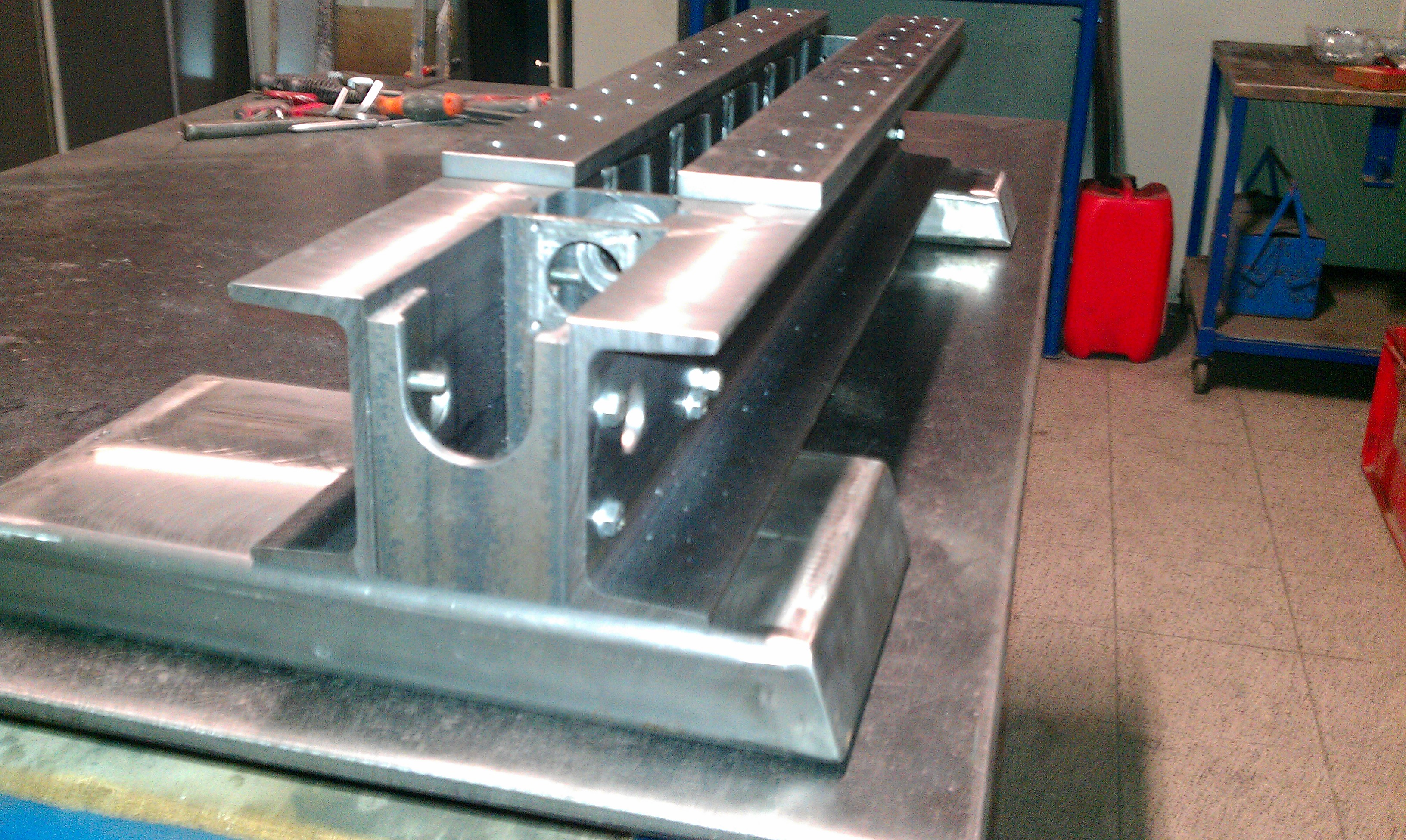

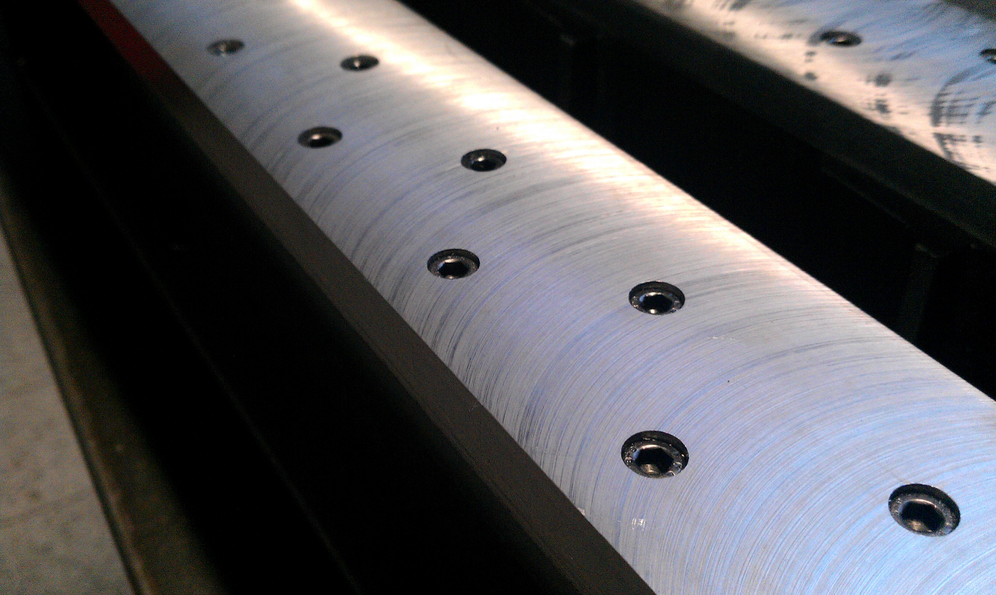

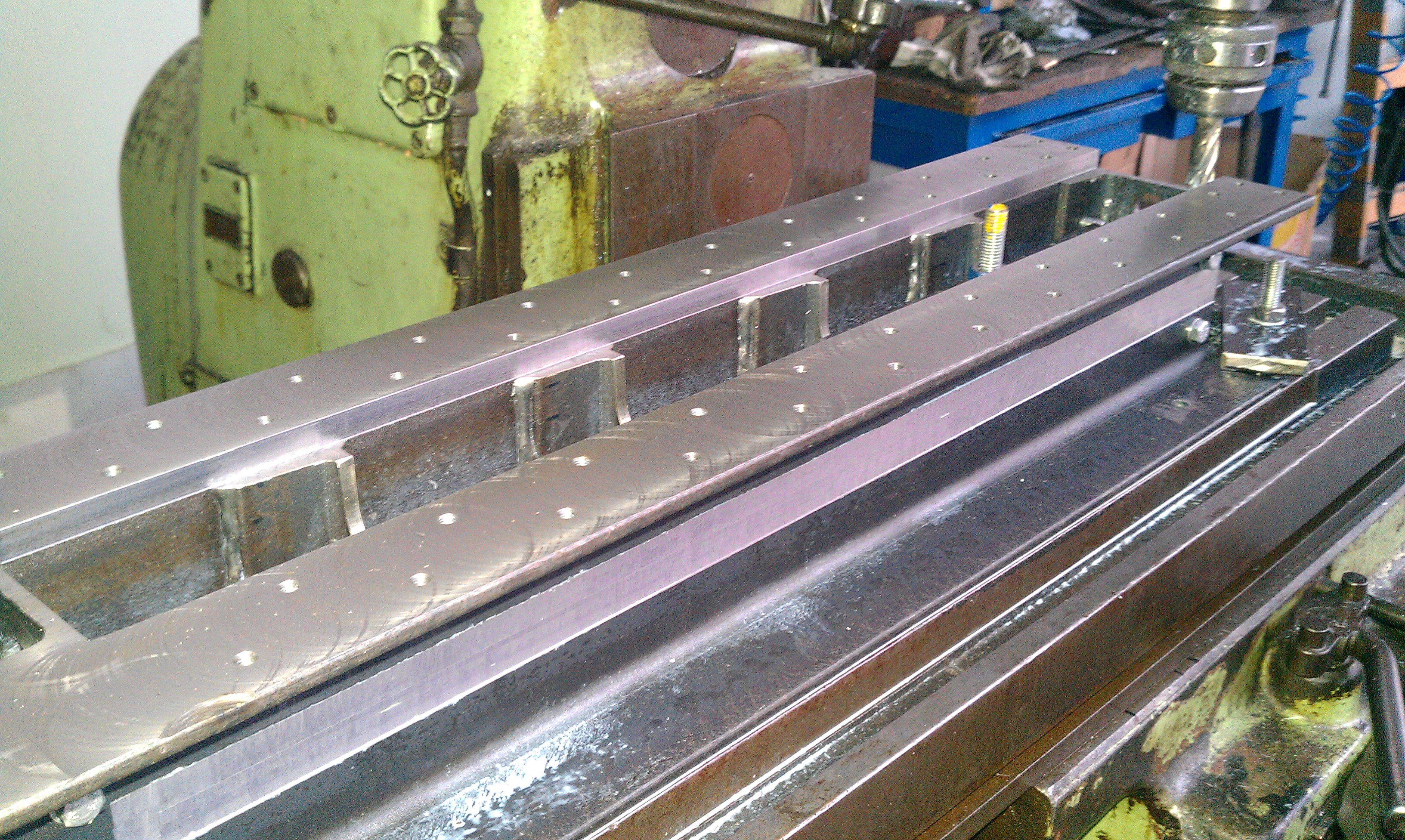

Tak pomalu realizuji malej cnc soustruh 900mm.
Materiál UPN 120, příčky UPN 80. Svařenec minimální, bez vyžíhání, před vařením jsem to jen prohřál plamenem. Vařeno COčkem a vloženo do skel.vaty, horní plochy šroubovány a ofrézováno vše na jedno upnutí poté co jsem ofrézoval spodek.
Použity budou lineáry.
Na podstavcích zatím položeno.

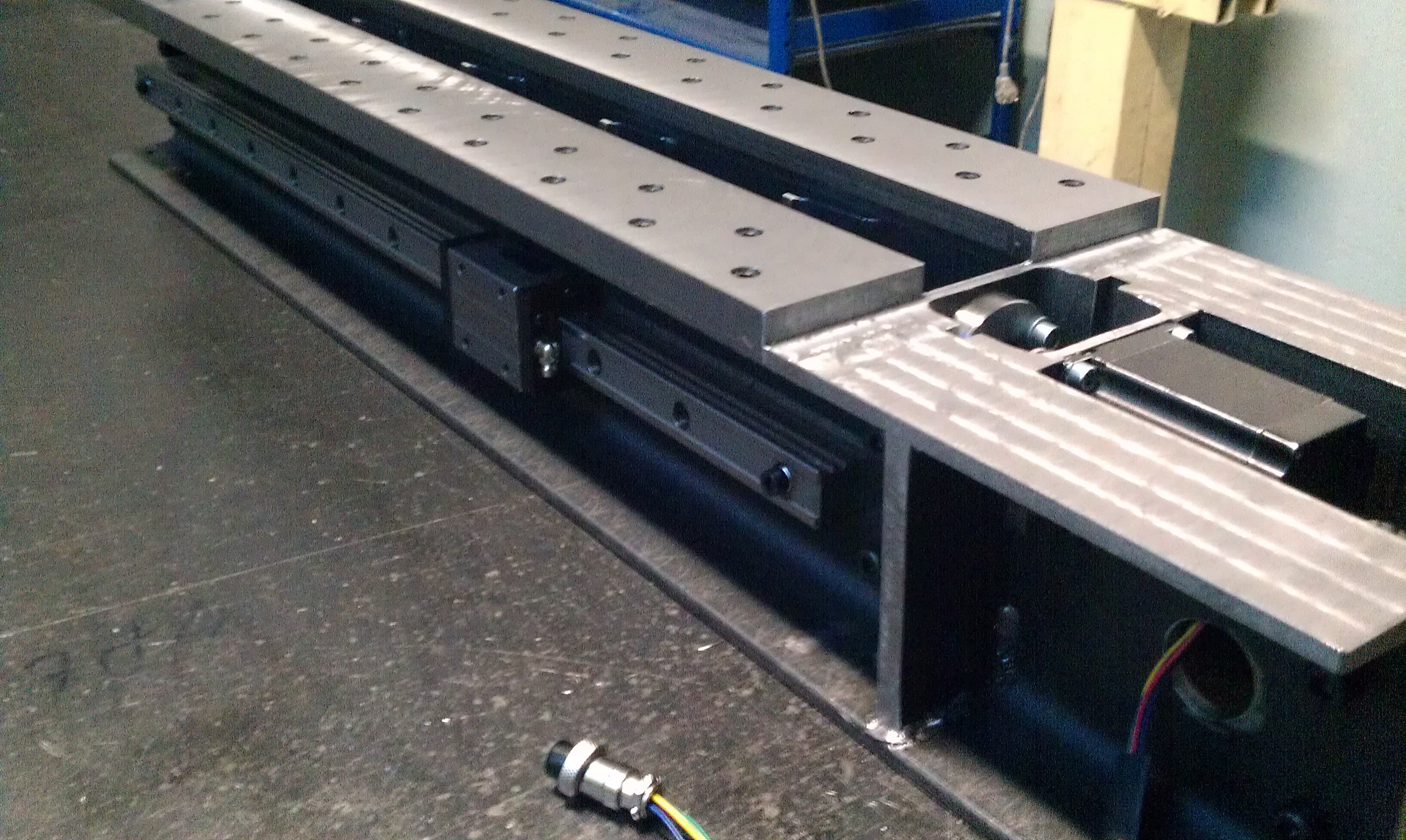

23. 1. 2014, 6:05

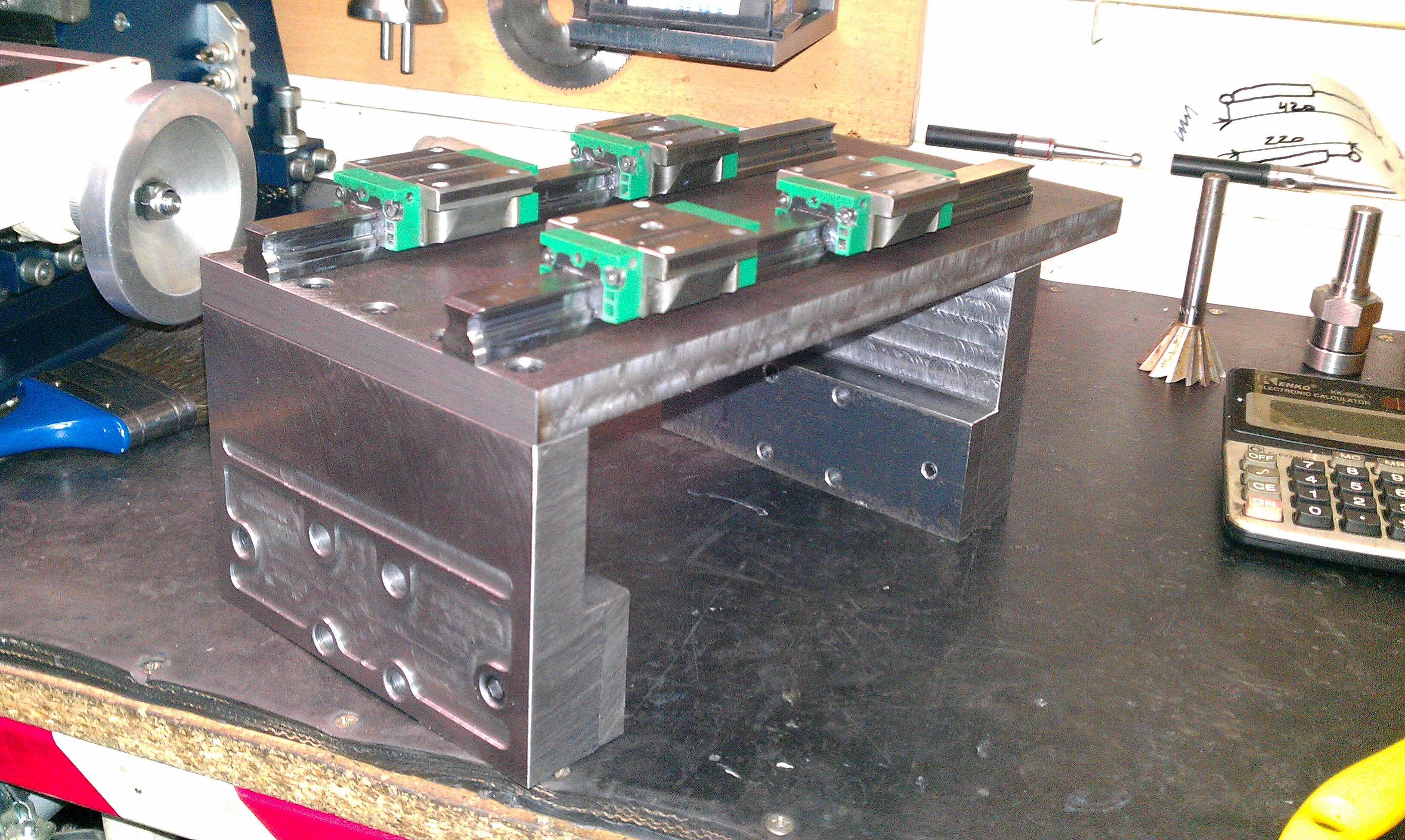

Už tam jsou lineáry včetně těch koncových šroubů. :D

Zajímavý projekt. Akorát k čemu je nahoře našroubovaná ta pásovina, když jsou lineáry pro support (a asi i koníka?) ze stran?

potraviny
Příspěvky: 1965
Bydliště: Most
24. 1. 2014, 6:40
Thomeeque píše:Zajímavý projekt. Akorát k čemu je nahoře našroubovaná ta pásovina, když jsou lineáry pro support (a asi i koníka?) ze stran?
Jo na koně, ten bude ležet nahoře a přítlak bude mít ze spodu uprostřed. Je to vidět druhý obrázek. Proto jsem to frézoval vše na jedno upnutí.
Původně jsem ho chtěl dát na ten lineár, ale nevěděl jsem jak ho zaaretovávat. :(

Oliver Rovný
Příspěvky: 283
Registrován: 23. 11. 2010, 2:55
Bydliště: Okres Malacky, SK
31. 1. 2014, 1:24
Zaujímavý projekt, budem sledovať.
Lineáry máš umiestnené dosť neštandardne proti sebe. Ako si dokázal zafrézovať plochy pod koľajnice na jedno upnutie?

typl bych si nělakou kotoučovou frezou na trnu...
Oliver Rovný
Příspěvky: 283
31. 1. 2014, 3:06
Kvako1 píše:typl bych si nělakou kotoučovou frezou na trnu...
Som myslel, že nepoužil nejakú uhlovú hlavu, lebo frézovať valcom plochy pod lineáry asi nebude úplne najšťastnejší spôsob. Ale mohol som sa lepšie pozrieť na fotky, je tam vidieť na výbehu, že máš pravdu.

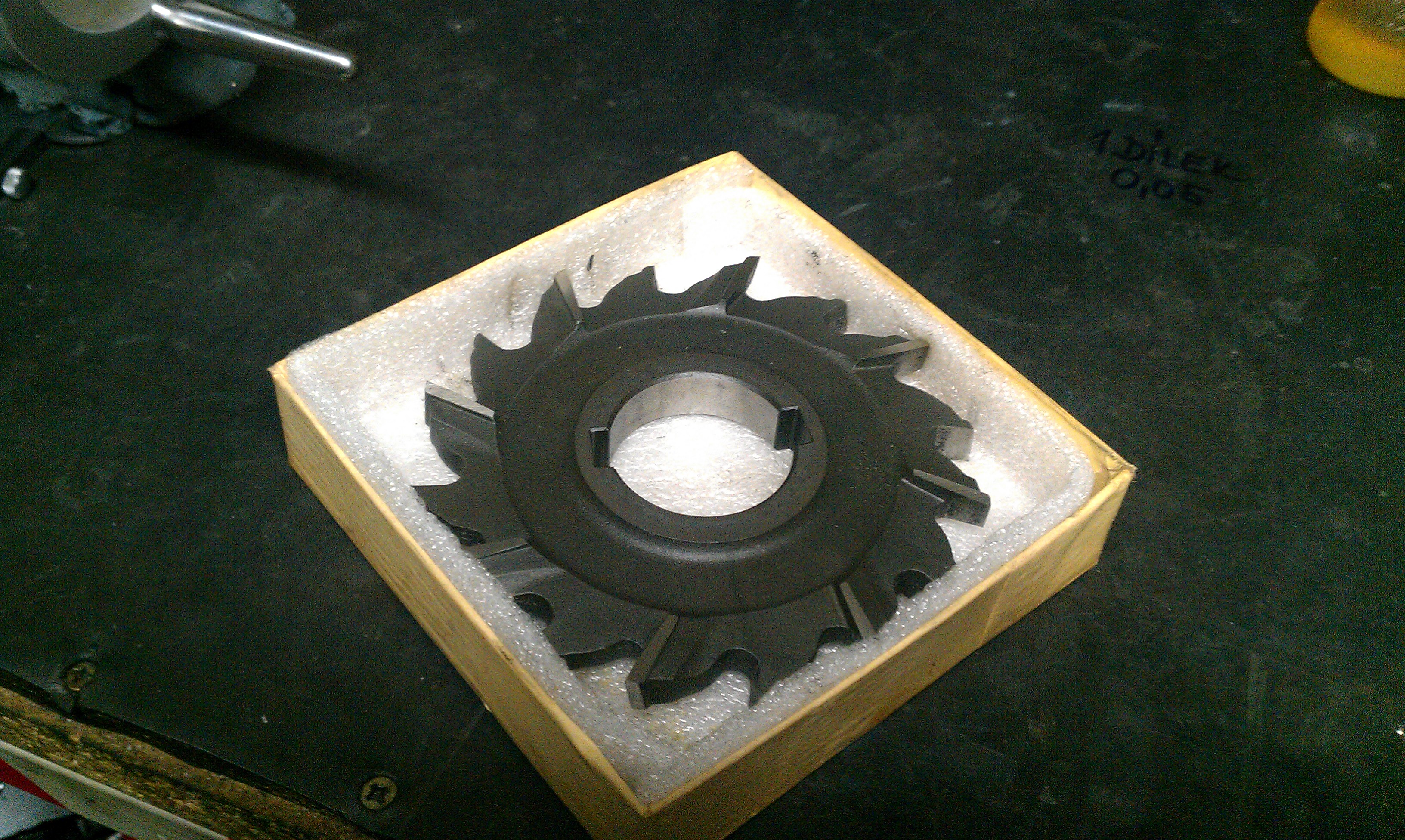

potraviny
Příspěvky: 1965
Bydliště: Most
31. 1. 2014, 5:56

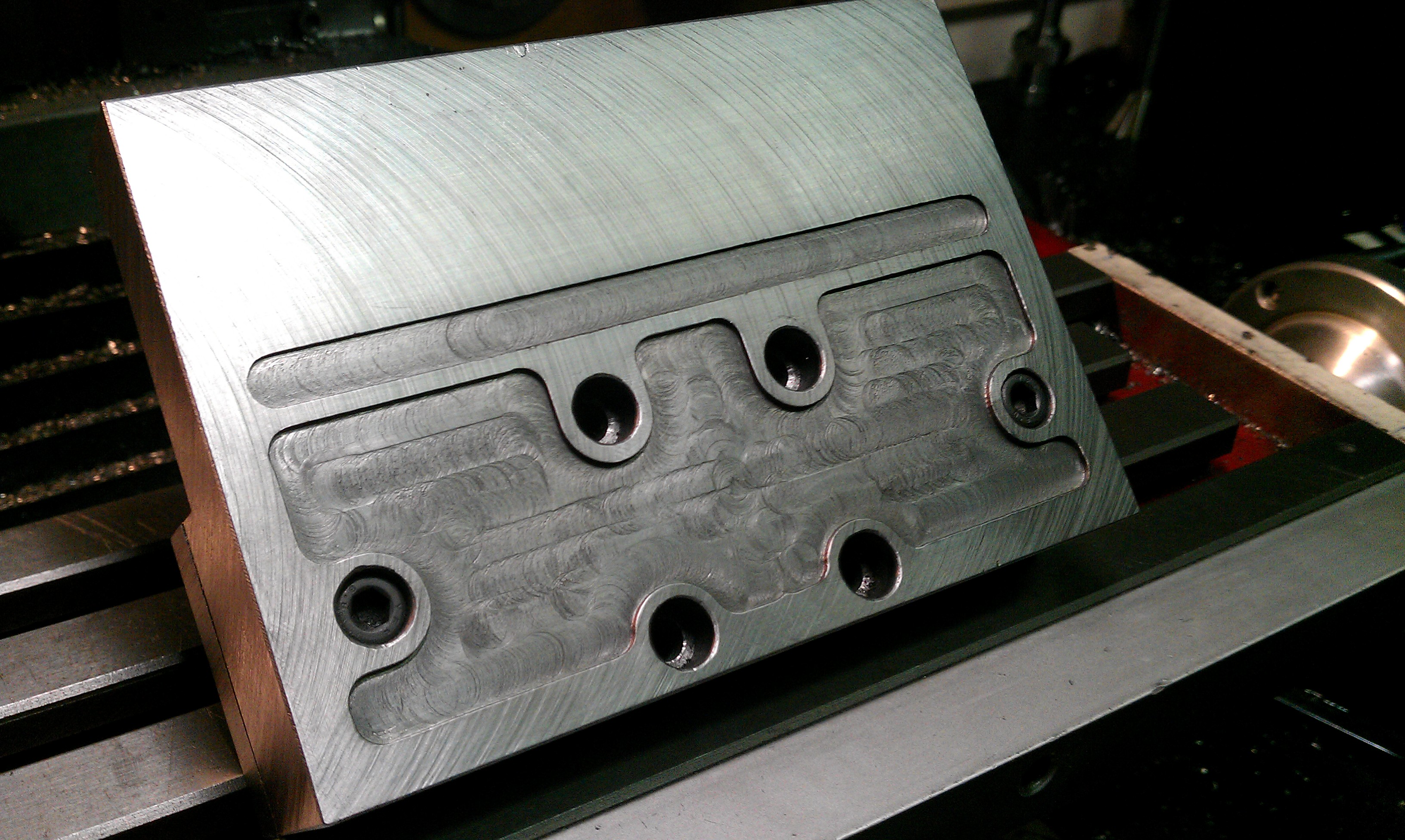

Typ byl správný 125/40/14 :D takže vše na jedno upnutí, jen jsem prohazoval nástroje. A to uložení lineárů jsem řešil jen proto aby byly krapet kryté.
Jednodušší by bylo je hodit z vrchu ale vím jaký je bordel při točení a honit ještě nějaké krytování lineárů by byl vcelku oříšek. Vím že existují i nerez lamely ale to je už zase jiný level. :(
A to ještě nevím co udělá emulze až tam poteče.
