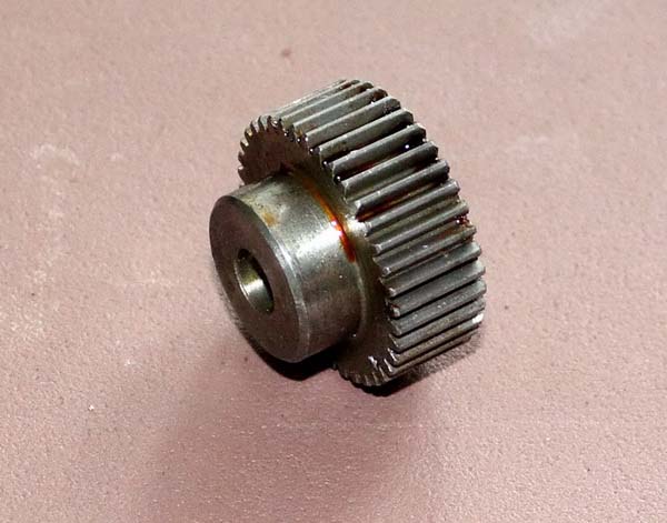

Domnívám se, že si to jistě vyrobíš sám a líp než jsem to sesmolil já. Pro inspiraci přiložím pá fotek.

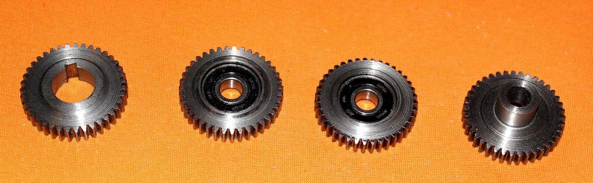

Toto je původní kolo 39 zubů M1 zakoupeno např.
http://shop.retezyolomouc.cz/ozkolo-cel ... m-30110039" onclick="window.open(this.href);return false;

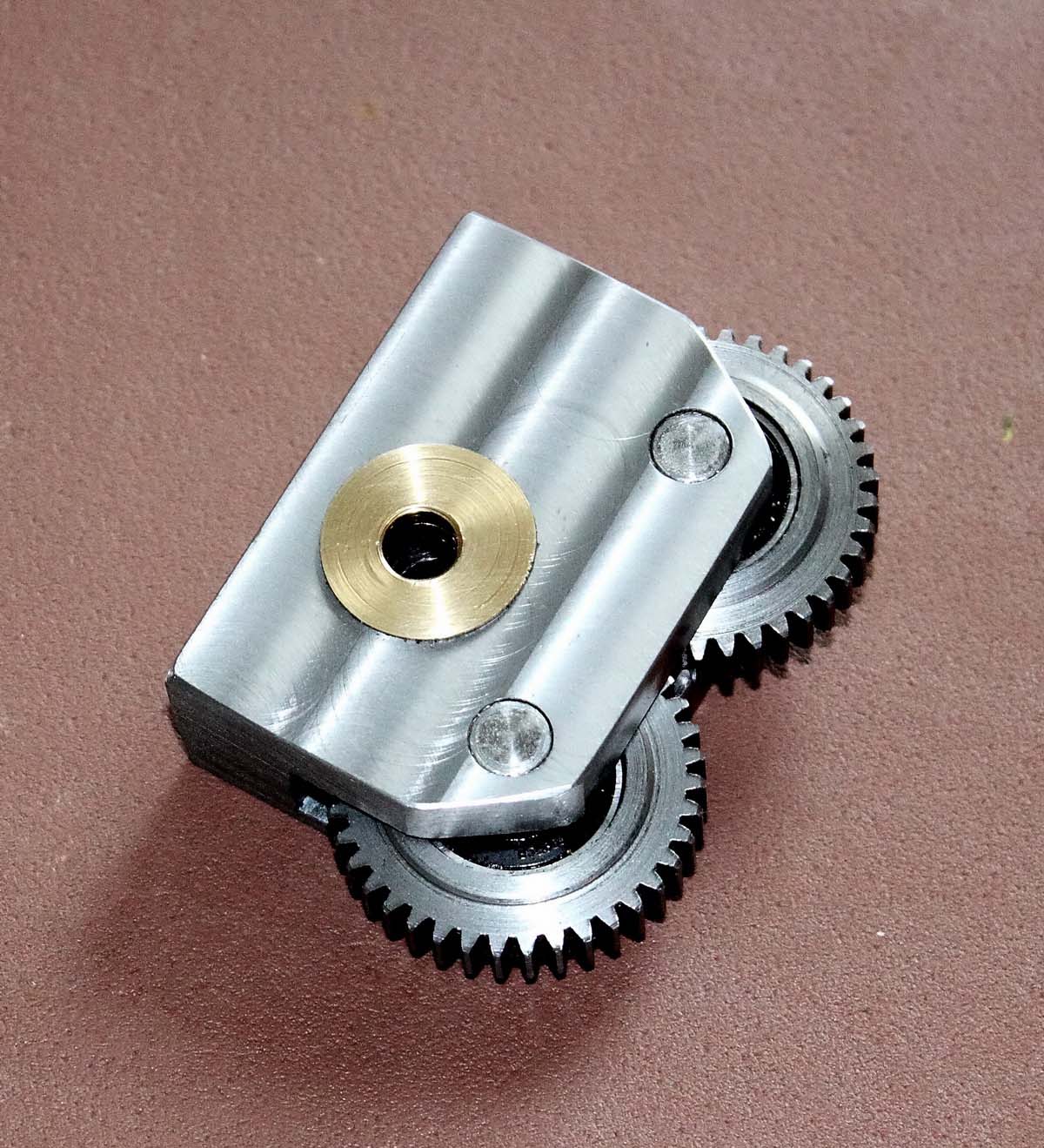

Po opracování a nalisování ložisek.

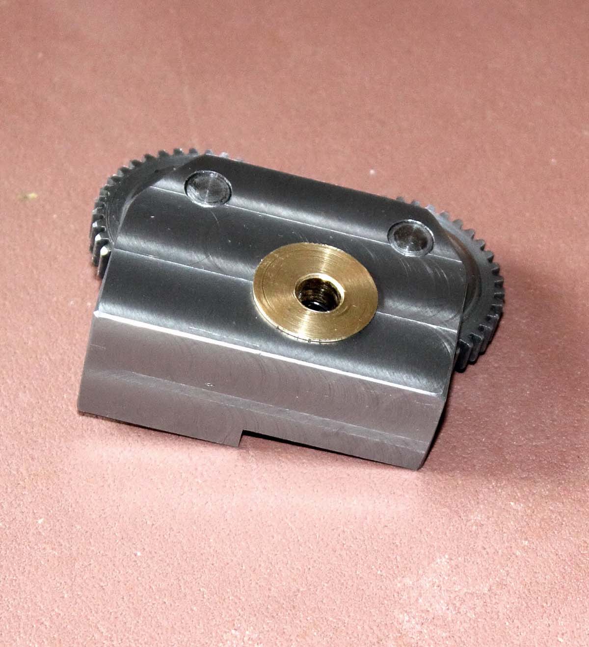

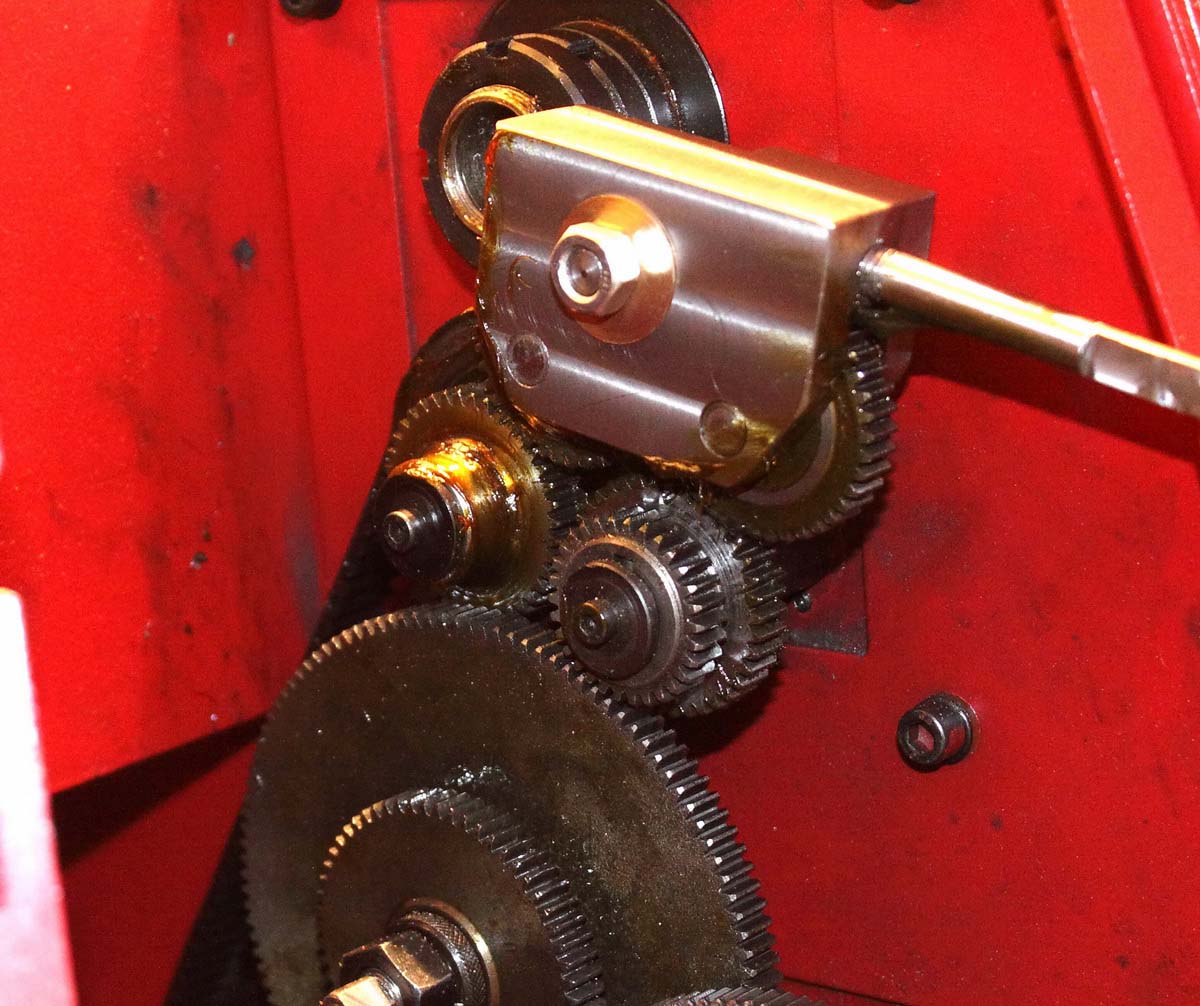

Po zabudování do držáku.
Trn na kterém se to otáčí.

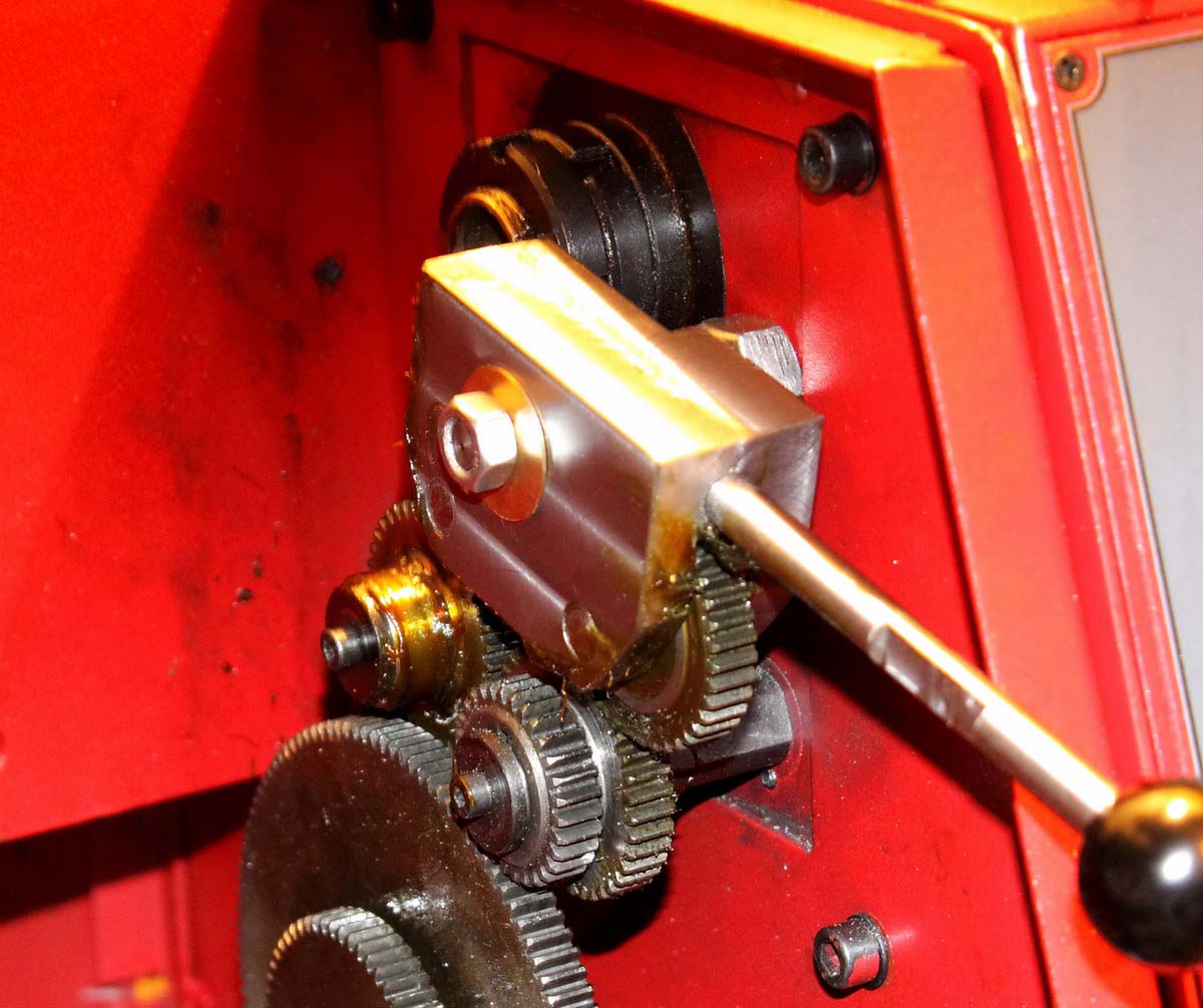

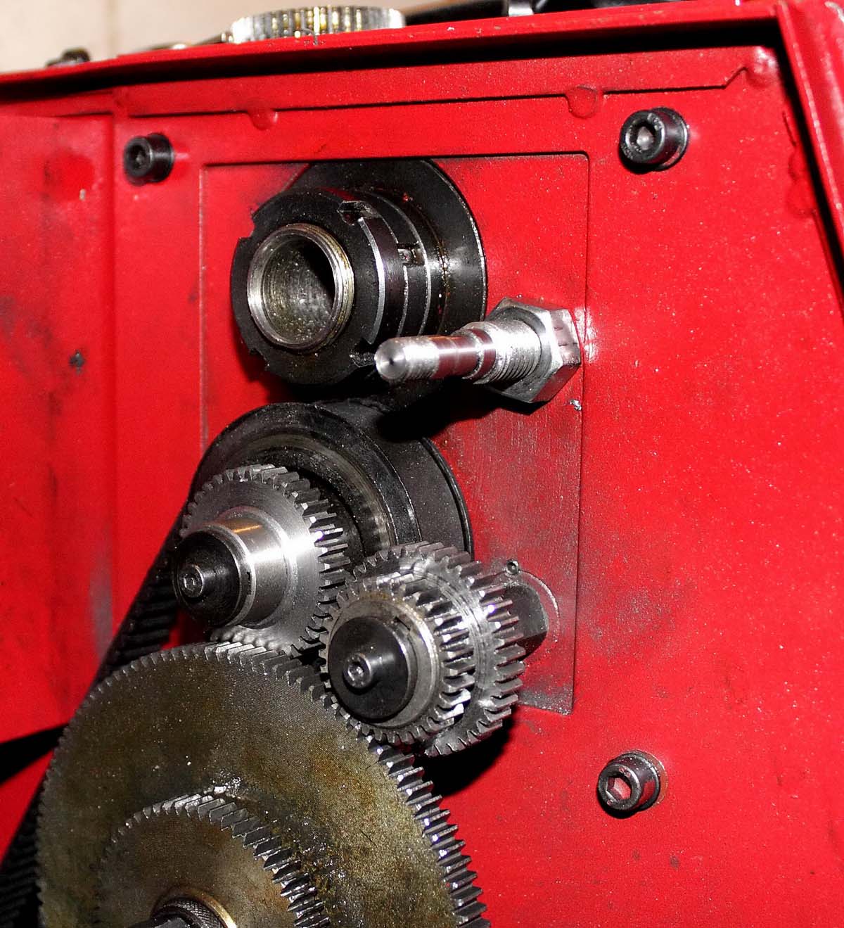

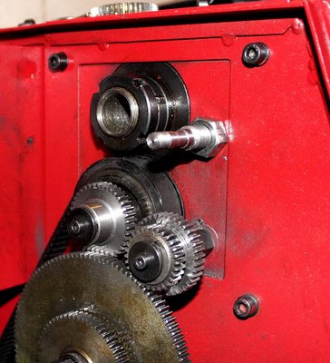

A konečná podoba.
Ještě nemám dořešenou kulisu na aretaci páky v koncových polohách, k tomu se dostanu asi až příští týden.
Jinak funkce bezproblémová, mírně se zvýšila hlučnost převodů (dva převody navíc).

tumlik píše: Tak tak, jen to kolo na řemenici +kolo A musí mít stejný počet zubů, ty dvě kola, kterými přehazuješ smysl ,můžou mít jakýkoli počet zubů, dokonce i rozdílný, ono je to fuk, pak můžeš vlastně laborováním s počtem zubů těch zvolených kol co jsou tam navíc najít krátkou dráhu pro pohyb páky. Je to v podstatě stejné jak to "klasické" provedení :)
Domnívám se, že ty dvě kola, kterými se přehazuje smysl otáčení sice můžou mít teoreticky jakýkoliv počet zubů, ale měl by být stejný.
Při běžném posuvu směrem ke sklíčidlu jde převod přes obě tato kola. Kdyby kola měla různý počet zubů rozhodilo by to posuv při řezání závitů.
A snad, pokud bych chtěl stejnou rychlost posuvu v obou směrech, měla by být všechna kola stejná?
Nebo se pletu :roll:
Příspěvky: 8929
18. 1. 2014, 7:51
ozubené kolo které někam vložíš jakoby navíc žádný převodový poměr nezmění, takže může být jakékoliv..
představ si že máš pvní kolo třeba 10zubů a poslední kolo taky 10zubů převod 1:1, pokud dáš mezi to další kolo třeba s 20ti zuby to první ho popožene na jedné otáčce o 10zubů tedy o polovinu otíčky a to popožene to poslední zase o 10zubů a tedy poměr bude pořád stejnej.. těch kol si tam takhle můžeš dát kolik chceš a nic se nezmění.. resp pokud tam dáš jedno kolo tak se změní směr, nic víc..
:( Tak jsem si to nakreslil, a vypadá to, že je to opravdu tak, ale jde mně to těžce proti srsti :P
No každopádně jsem dal všechna čtyři kola stejná, co kdyby náhodou :D
Příspěvky: 3833
18. 1. 2014, 8:55
slavav píše:............Tak jsem si to nakreslil, a vypadá to, že je to opravdu tak, ale jde mně to těžce proti srsti :P
JJ je to tak jak to napsal ras, kdybys jich dal za sebe třeba milión a všechny měli různý počet zubů, tak výsledný převodový poměr je jen mezi prvním a posledním, už jsem to tady psal několikrát :)
