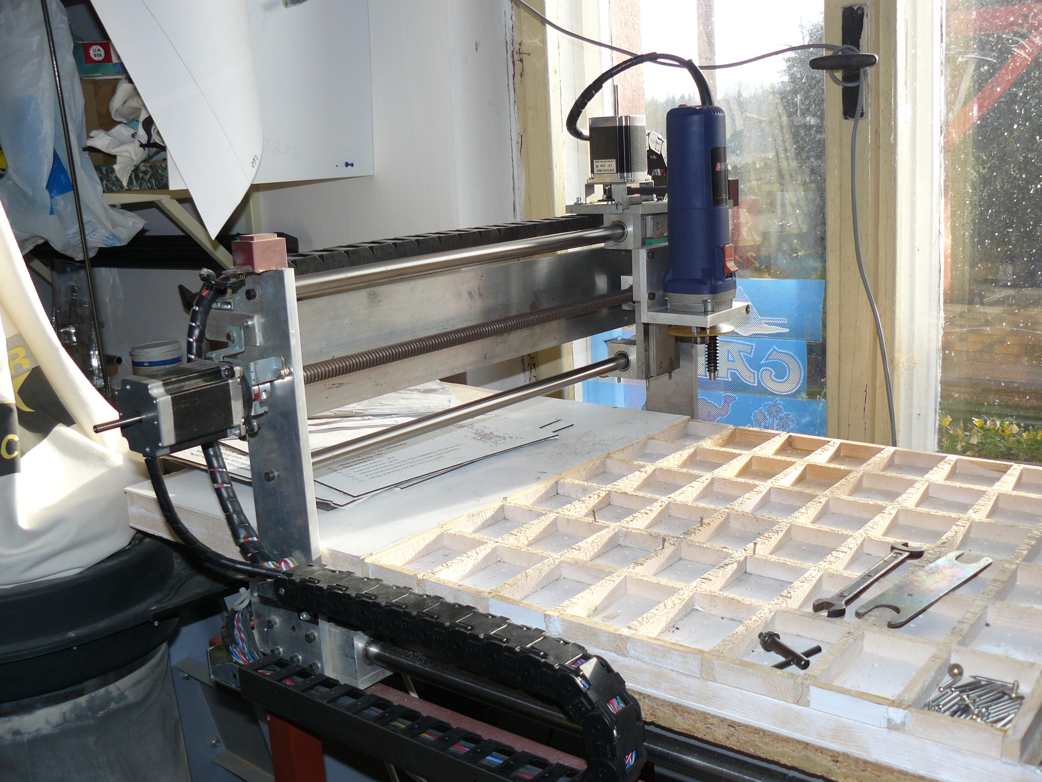

Pardon, ale ty řeči o laminu jsou úplně z cesty :D Stačí si vzít desku, podložit na krajích (třeba na podlaze), doprostřed dát hodinky a lehce, jedním prstem přitlačit a je po iluzích o použití lamina jako konstrukčního prvku pro jakýkoliv serióznější obráběcí stroj. Ve skutečnosti je úplně jedno, jestli je lamino o 1 mm prohnuté, protože se o tuto míru ihned samo srovná podle ostatních konstrukčních prvků.
alfy.cs
Příspěvky: 49
Registrován: 12. 10. 2006, 7:49
Bydliště: Pardubický kraj
19. 1. 2014, 1:33

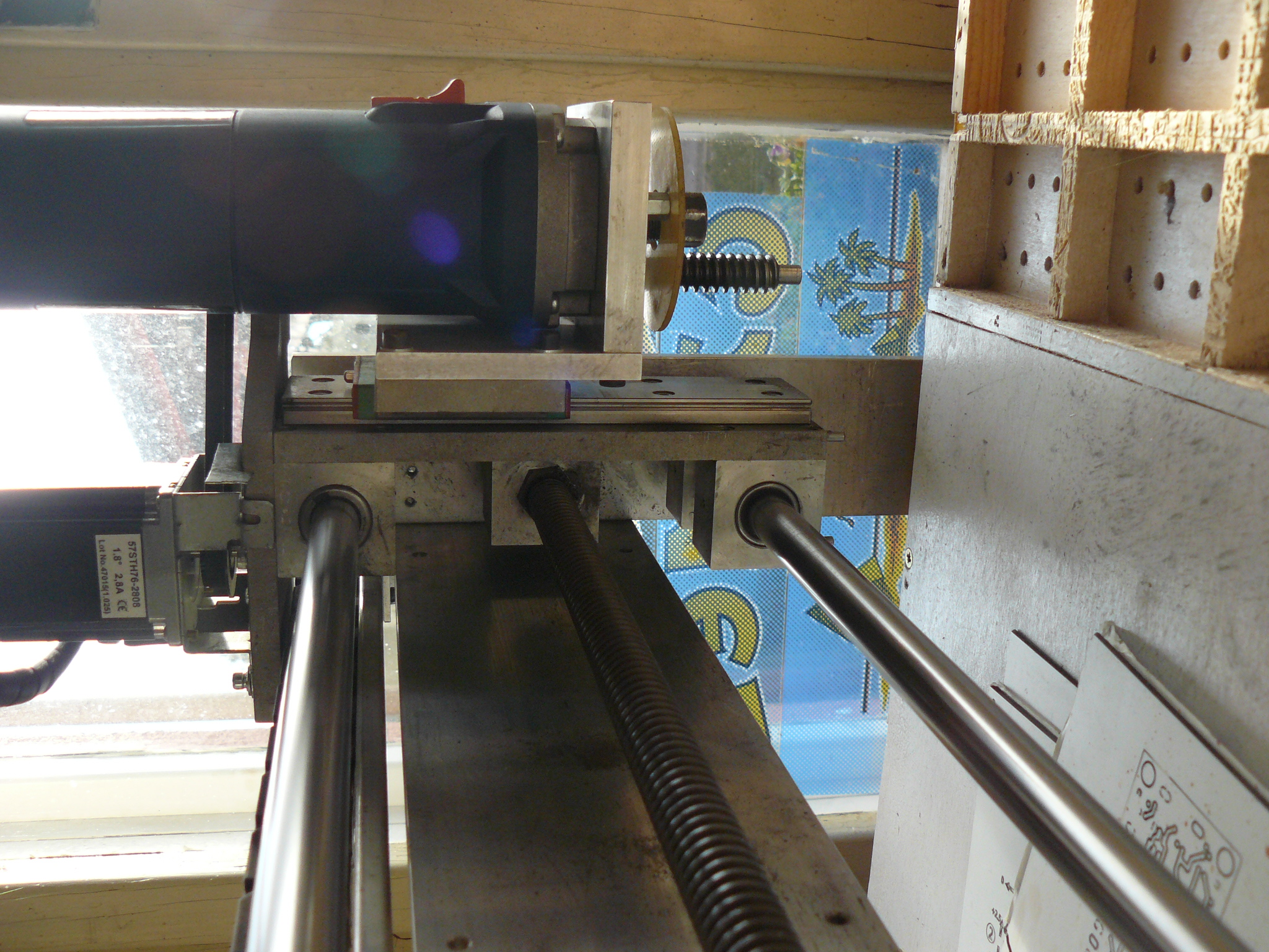

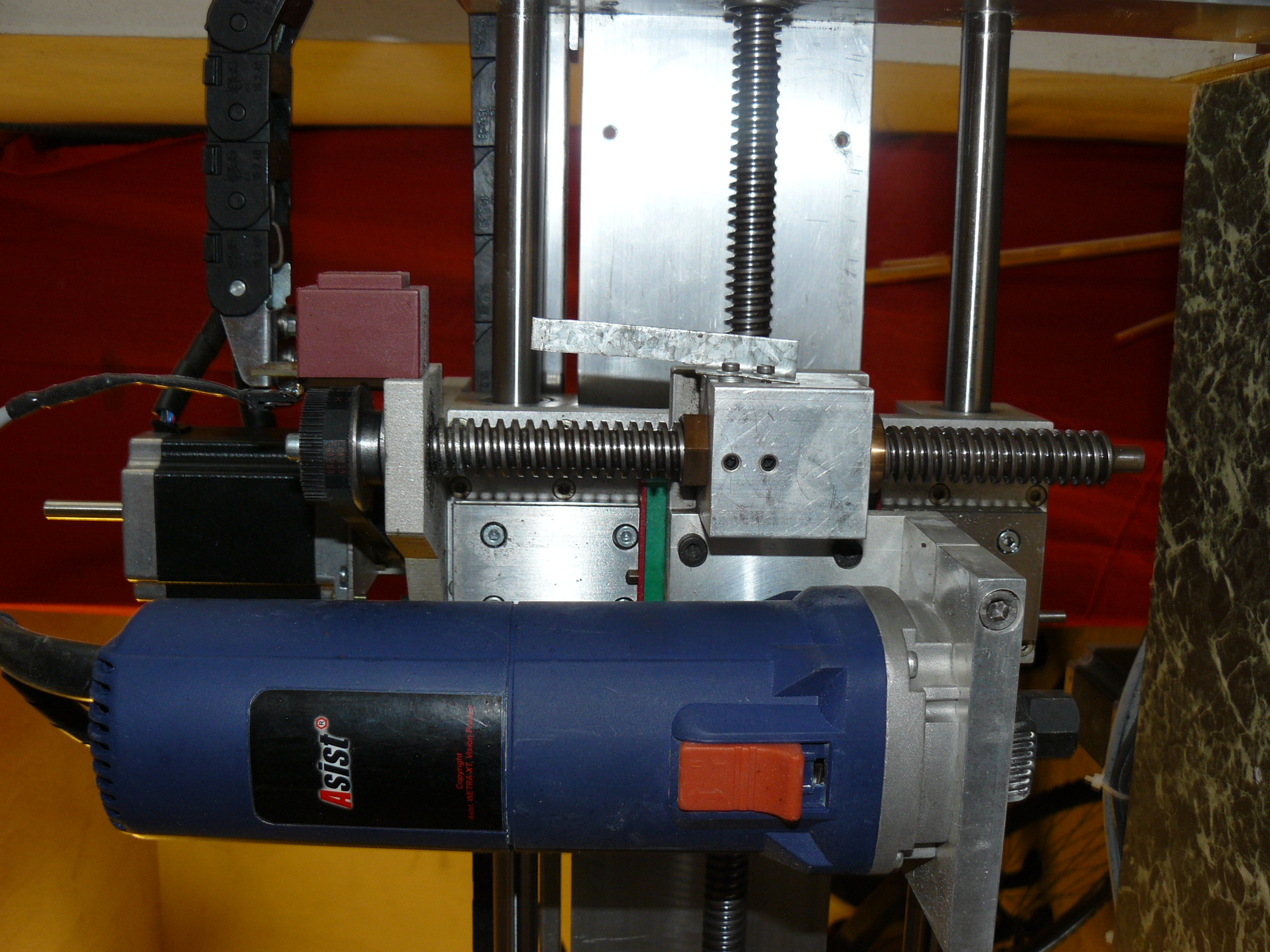

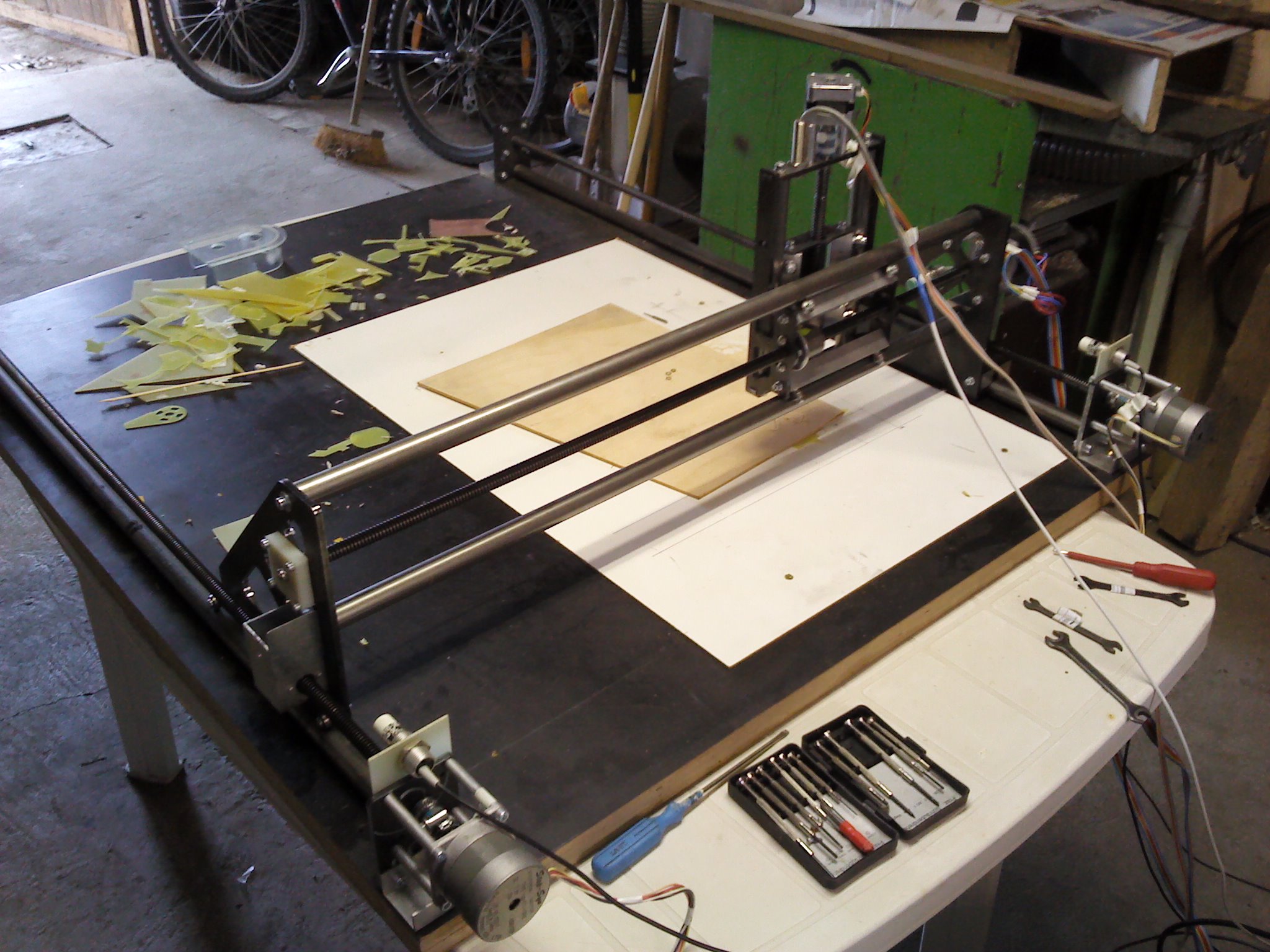

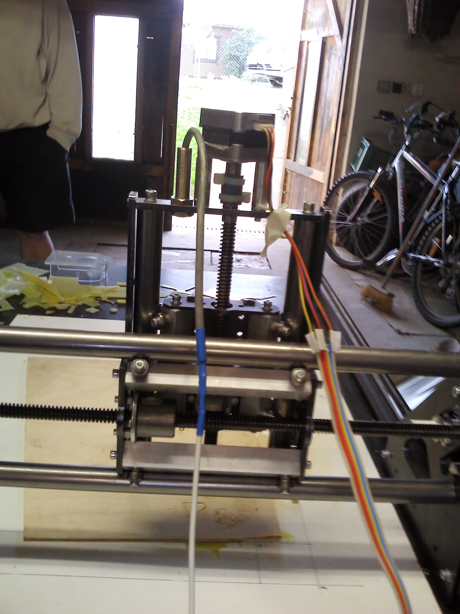

Měl jsem možnost koupit něco podobného z HK za 5000Kč (viz. fotky), ale když jsem vzal za vřeteno, bylo to prostě marný. Strašně to pružilo v Y, tyče šly "od sebe" pokud jsem vyvinul sílu kolmou na osu Z, byla-li osa Z "dole". Pokud chceš pouze vyřezávat/profilovat, osa X (nejdelší přišroubovaná k dřevotřískové desce) Ti bude stačit co se týká průhybu, ale použil bych otevřené domky s kuličkovými klecemi - ty linearsety - když už ty podepřené tyče máš. Osa Y je ve Tvém provedení nepoužitelná, tam bych dal taky podepřené tyče na kus desky, která by vytvořila tuhá "záda".
Mě to bylo také doporučeno a výrazně to ztuhlo a to nemám podepřené tyče! Na ose Z bežně nedokážu lepší přesnost než 0,5mm protože pomalu "rozřezávám" podklad, který je tvořen dřevěným roštem (odsávání spodem) a v každém místě (XY) je výška Z od stolu jiná. Pro mě je prioritní, abych všude bezpečně prořízl obráběný materiál.
Když potřebuju větší přesnost v ose Z (občas gravíruju DPS), tak dám do vřetena pořádnou kosu a celý rošt srovnám do roviny, tak jsem schopen dát 0,1-0,2mm na Z.
Na X a Y je běžně do 0,1mm pokud pravidelně vymezuji vůli mezi maticemi od Boba ( http://zbestikova.webnode.cz/stavba-cnc-frezky/" onclick="window.open(this.href);return false; ). Na modelařinu toto naprosto stačí.

ale má to moc široký, to se nedivim že ten půhyb bude velkej.

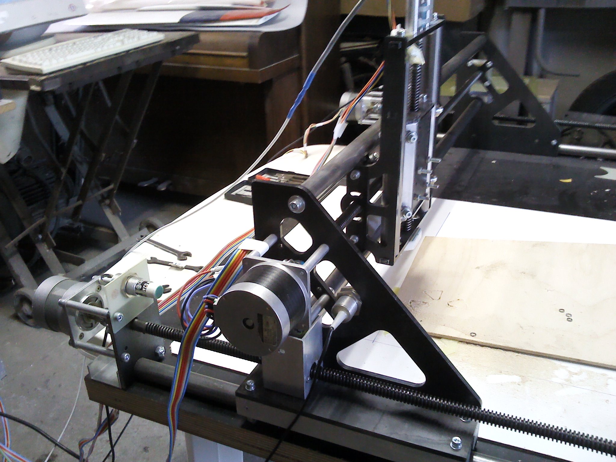

Na všechny osy tam kreslim ty otevřený pouzdra, ale jestli do toho budu muset tlačit jak bejk abych překonal geometrické nepřesnosti, tak si mě nepřejte :mrgreen:

Salaman píše:Na všechny osy tam kreslim ty otevřený pouzdra, ale jestli do toho budu muset tlačit jak bejk abych překonal geometrické nepřesnosti, tak si mě nepřejte :mrgreen:
Nestacilo by namontovat jednu kolejnici tak rovne, jak to jen pujde, a druhou dotahnout az po nasazeni portalu? Vzdy popojet portalem a dotahnout to pod nim...
Moje řeč, myslím že to ani jednodušeji nejde!

Nejde.
Zkoušel jsem to u sebe, vypadá to velice logicky a snadno. Bohužel "ohebnost" tyček dovolí bez keců udělat kříž +/-0,5mm a na chodu se to nepozná (trochu u kraje, tam je to poznat víc).
Takže po tzv doladění na volný chod, jsem si nabral přesné úhelníky, posuvky a srovnal jsem to alespoň do desetiny, prostě co to šlo.
Sice mám nepodepřené tyče 20mm X/Y, kde je to extrém ohebné, ale nemyslím že to bude o tolik lepší. Já i s uzavřenými předepnutými ložisky na chodu nepoznám rozdíl 0,1mm nikde, furt to jezdí "krásně".
Ideální pomůckou jsou hodinky, kdy se po dotažení všeho podle nejlepšího vědomí a svědomí jezdíme sem a tam a kontrolují se rovinnosti vůči základní desce.
Taky je dobré dát do Z rýsovací jehlu, udělat čtverec a ten poměřit zda je rovný
PS: Nechci jmenovat ale jeden dotyčný udělal svařovaný stůl z jeklu, navrtal přímo na jekl lineáry a chodí mu to krásně volně. Je jasné že je to křivé a bylo by štěstí kdyby to hrálo alespoň do milimetru, jenže rukou se to prostě nepozná.
