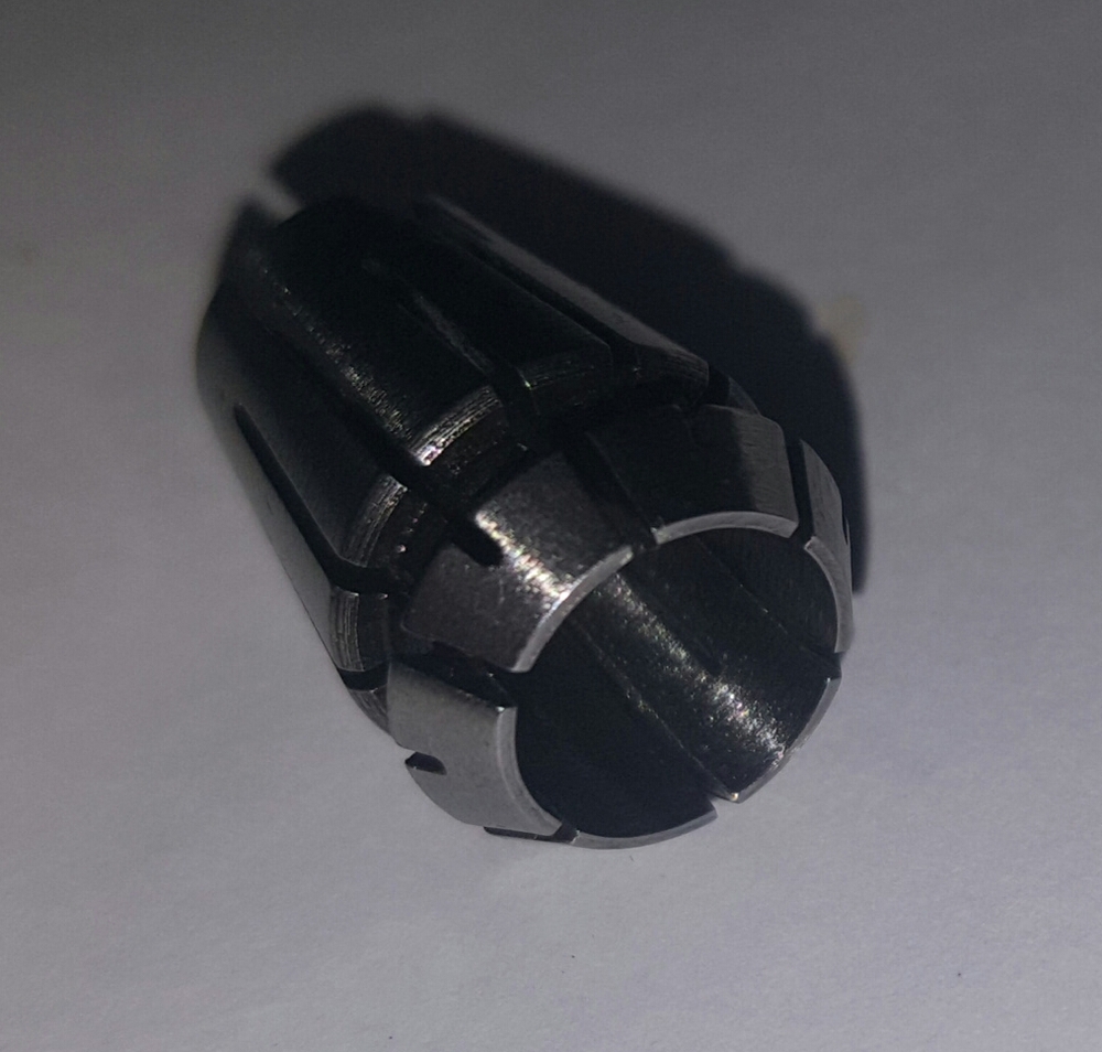

Chlapi, kto by potreboval klieštinu, dá sa kúpiť na Aliexpresse za rozumnu cenu. Jedna mi včera prišla.

Podle fotky se ten žlutý brusič moc nežinýroval s drsností povrchu. Docela by mne zajímalo, jak ta kleština běží (házivost).

Tak to je kleština jako čapa, přijde mě to jako spíš okousané od potkána, než jako obráběné a broušené. A z házivostí té "kleštiny" bych si taky nedělal žádné iluze, než takovou kleštinu dávat do kleštinového upínače a prznit v něm dosedací plochu , tak to raději osoustružím ten dřík té frézy na průměr běžných kleštin řady ER 11 (třeba 7mm)
Příspěvky: 3611
7. 9. 2019, 1:04
Kupoval jsem pred casem 20 ks klestin Er11 pr 6mm. Pocital jsem s tim, ze se z nich neco vybere. Nevybralo ! Nejlepsi sajdala o 0,04 a vetsinou pres 0,06. Komplet jsem to vyhodil, aby se to nenamichalo do naradi. Oproti tomu nakup matic ERM 11 a 16 docela potesil. Z 320 ks asi 2 nesly na kalibr zavitu a povrch hazel do 0,02. Je to docela loterie, a ne vzdy se vyhrava.
