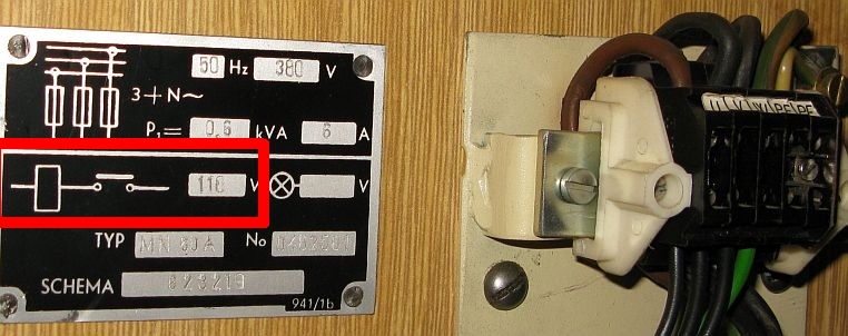

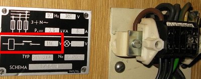

Dovolím si nesouhlasit se "soustružníkem". Dle přiložených fotek tam transformátor není na osvětlení, ale pro ovládací napětí, které v tomto konkrétním případě je 110V (nic divného, takové napětí se pro obráběcí stroje běžně používalo). Také názor, že není nic bezpečnějšího než klasické porcelánové pojistky je poněkud zcestný. Tak trochu o tom něco vím, téměř 40let se elektrikařinou živím. Jen pro vysvětlení Na obrázku jsou zelenou barvou orámovány pojistky pro motor, modrou pojistky pro primár trafa, žlutou pojistka ovládacího obvodu. Fialová barva: stykač motoru, černá barva: jistící nadproudové relé.

Ten soustruh neznám, tak vycházím z toho co píšeš. Transformátor je tam pro napájení stykače a ovládání. Dělá se to na strojích běžně z důvodu zajištění bezpečnosti obsluhy, oddělením napětí pro ovládání od sítě a možnosti to ovládání přizpůsobit různým síťovým napětím.
Osobně se domnívám, že při příkonu motoru pár set watů, by nemělo dojít k vypadnutí hlavního jističe (předpokládám že mluvíš o hlavním jističi budovy) ani v případě že to poběží na 2 fáze. Od toho je tam to proudové relé (černý rámeček), aby to ohlídalo a odpojilo stykač. Pokud je na něčem zkrat - motor, trafo mělo by to vyhodit ty pojistky (za předpokladu že tam nejsou místo nich ty doporučené dráty nebo hřebíky
Při hledání závady bych nejprve vyšrouboval ty tři pojistky nalevo (zelený rámeček), odpojí se tím motor a zároveň zjistí, zda po zapnutí vypínače přiskočí stykač (fialový rámeček). Pokud se tak stane, je trafo a ovládací obvod v pořádku. Pokud dojde k vypadnutí jističe, je zřejmě špatně zapojený, nebo spálený transformátor a místo pojistek, hřebíky (modrý a žlutý rámeček). Pokud stykač sepne a bude držet, bude zřejmě závada v motoru, nebo jeho zapojení.

S tím transformátorem máte samozřejmě pravdu, že je na ovládání stykače. Ze schéma na obrázku je to jasné, ale já se na něj ani nepodíval a suverénně odpověděl, že je na světlo, protože v práci na Mn80 pod tím krytem máme 24 V trafo pro lampičku. Asi je to jiný ročník nebo spíše nějaká úprava. Tak zato se omlouvám.
Tou bezpečností pojistek jsem myslel, že na rozdíl od stejně starých jističů se ani nezaseknou ani nevyhřejí, tedy spíše bezpečnost funkční, ne ochrannou. Jinak jsem rozhodně nenapsal, že do pojistek patří drát nebo hřebík. Psal jsem, že na vyzkoušení (pokud není nová patrona) lze do pojistky dát jeden drátek z klasické šňůry, který unese asi 5A než přehoří. Ale máte pravdu, jakákoliv oprava pojistkových patron je naprosto nepřípustná.
