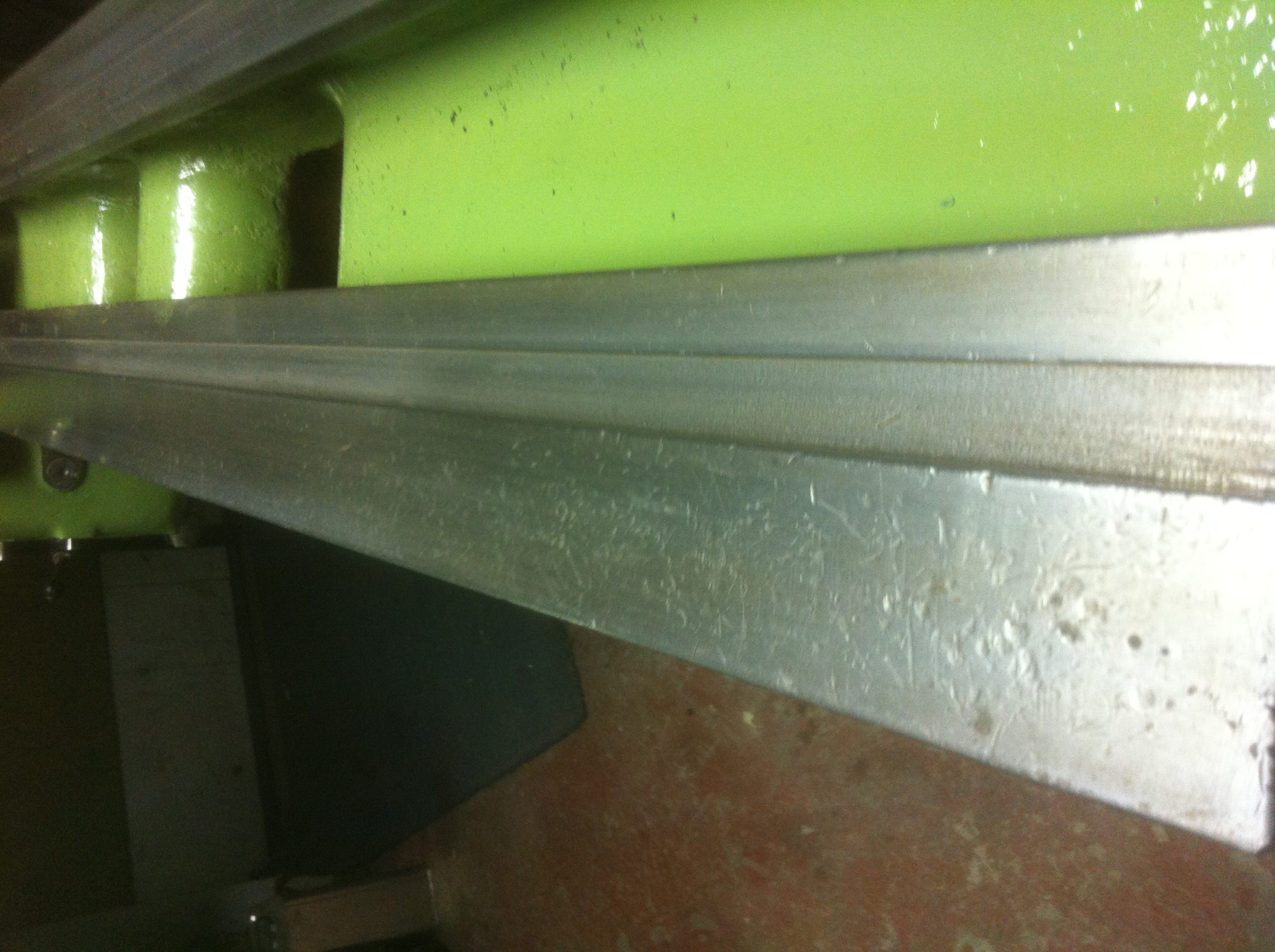

Dobrý den Mám soustruh tos žebrák a potřebuji na něm zarovnat a zaškrábat lože :(
alespoň pro support
nenajde se někdo kdo to umí a za rozumnou cenu mi to udělá přímo na stroji ?
mám možnost vetšího vzduchového škrabáku
Adresa Dolní Beřkovice 27701 okres Mělník
bervaclav@seznam.cz nebo sz

*tohle je spíš zralé na vyndání lože a jeho celkové přebroušení
QNX
Příspěvky: 3689
6. 2. 2014, 4:21
Tohle bude opravdu zralé hodit na mašinu, tady půjde o desetiny mm materiálu co musí pryč.

Existuje jákás takás možnost, kde při opatrné a pečlivé práci se dá hodně zlepšit:
Sundá se suport, odšroubuje se koník ze základny a místo něj se upevní natáčecí přípravek se suportem a fortunou. Opatrně se ručním pohybem za neustálého otírání hadrem odbrušuje přebytečný materiál. Spodní lišta suportu se obrousí na megnetce do roviny, aby se odstranilo opotřebení a potom se dobrousí na části pro upnutí na správnou vůli.Vzhledem k tomu, že lože v oblasti uložení koníka nebývá opotřebeno tak, jako od suportu, tak se dá dosáhnout celkem dobrých výsledků. Kolega si tímto způsobem opravil starý německý soustruh, kde bylo opotřebení v řádu mm. Pochopitelně to skončilo dopasováním škrabákem. Určitě to není, jako když se to přebrousí na hoblovce, ale bude to o hodně lepší, než před tím. Hodně práce, času, ale zase nejsou skoro žádné náklady. Důležité je často orovnávat kotouč diamantem.

A kde se dá takovéto něco sehnat jak se docílí obroušení začátku lože ( u převodovky ) kotočem se tam asi nedostanu že ?
Případně kdo by to srovnal když lože sundám a pak mi to celé došteloval ?

Ahoj chtěl bych se zeptat jak jsi dopadl. Řeším teď úplně stejný problém jako ty na své s28 a ty fotky co jsi tam dal jsou jako by jsi fotil moje lože. :(

No děkuji za nabídku, ale zadarmo tolik práce? Jsem přes půl republiky. Začal jsem s tím sám. Sehnal jsem několik pravítek, vyrobil několik škrabáků, koupil barvu, řešil váleček na barvu, zkoušel několik způsobů a zatím mám zaškrabané dvě největší plochy lože a rovnou plochu pro koníka. Pak mám přefrézovaný celý suport včetně všech odlehčení. Zde bylo vydřeno 0,3mm, až dodělám zbylé 4 plochy lože napasuji škrabáním suport. Zatím na tom dělám cca 3 měsíce o volných chvílích cca 6h týdně.
