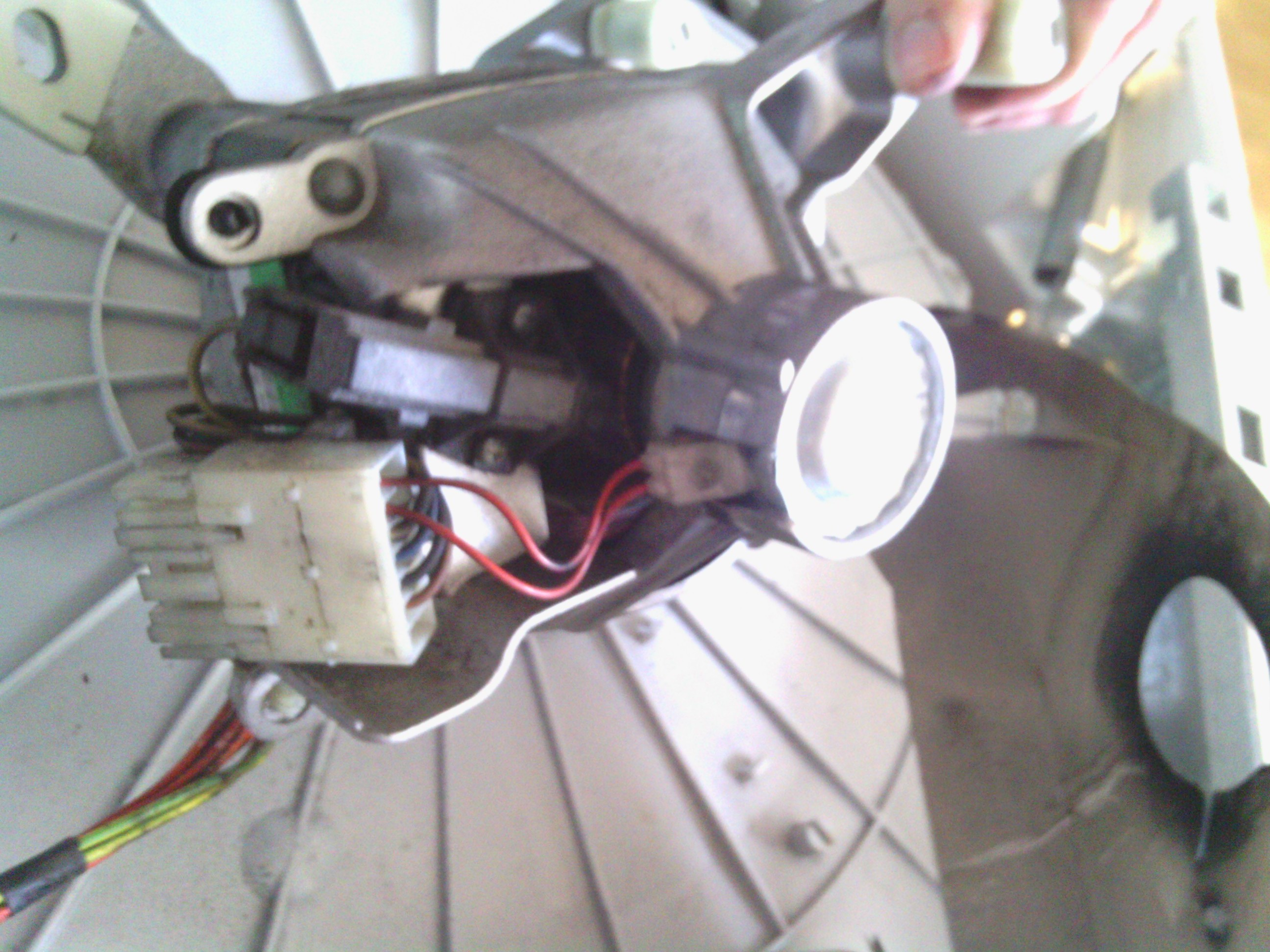

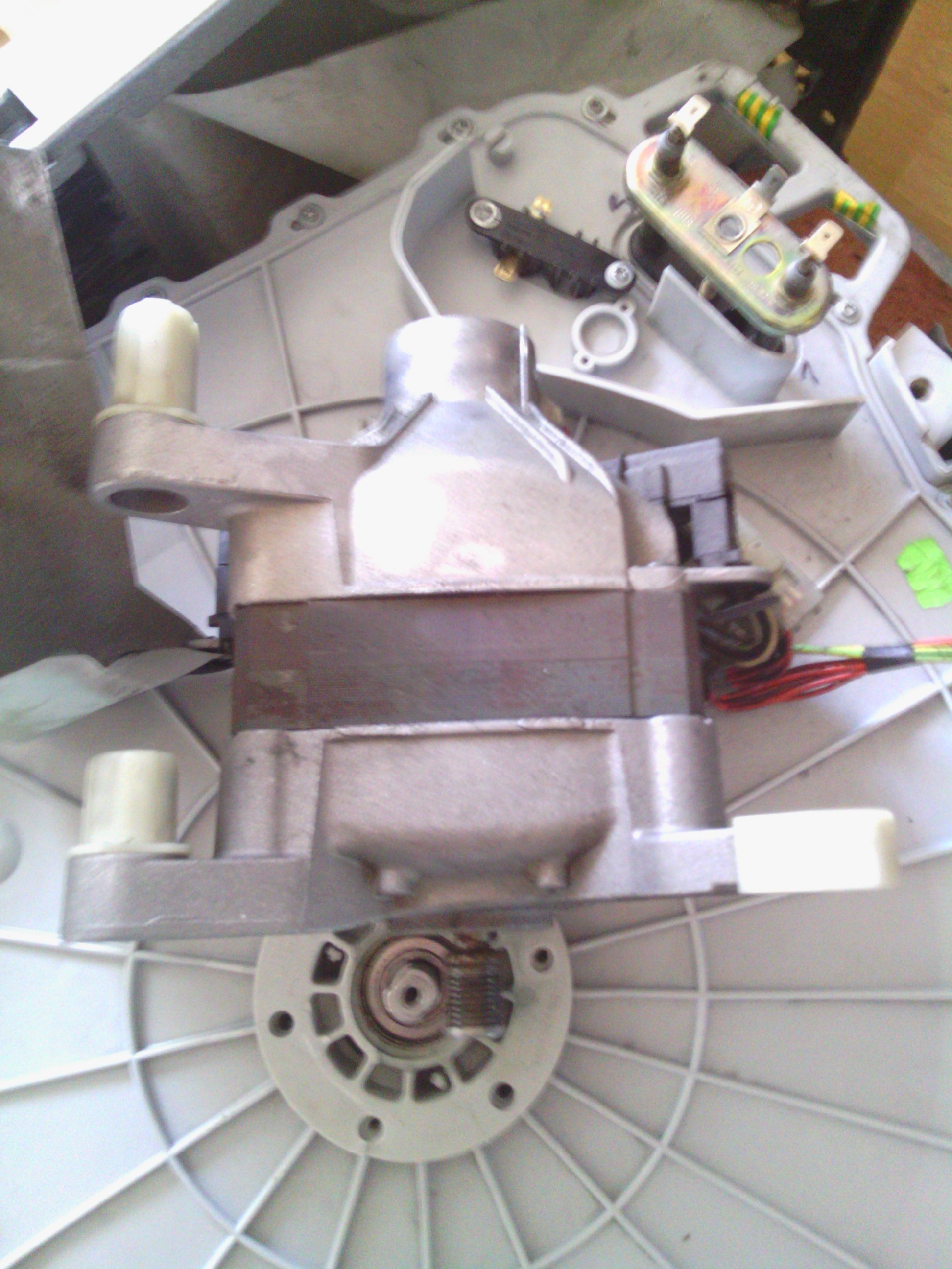

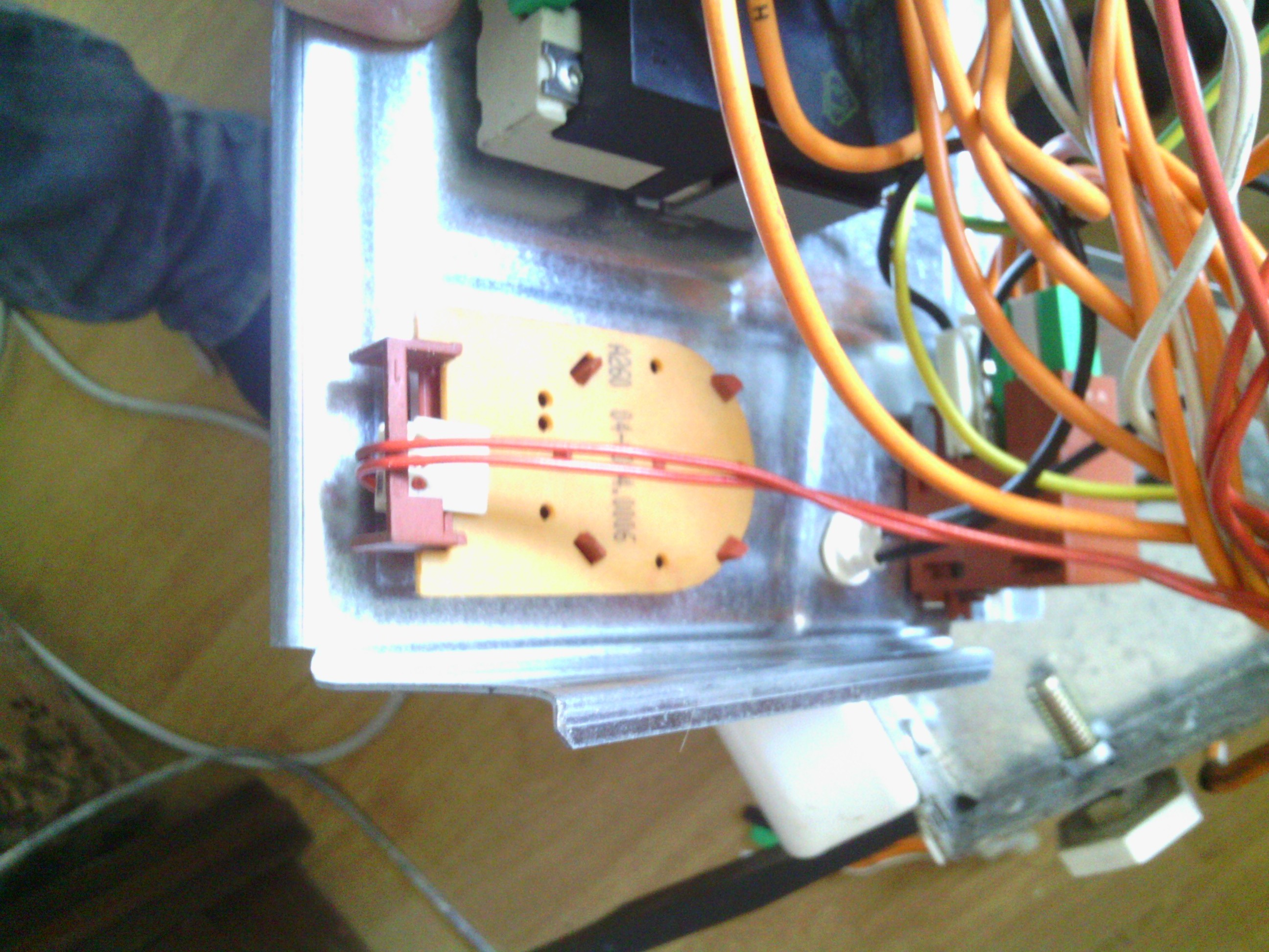

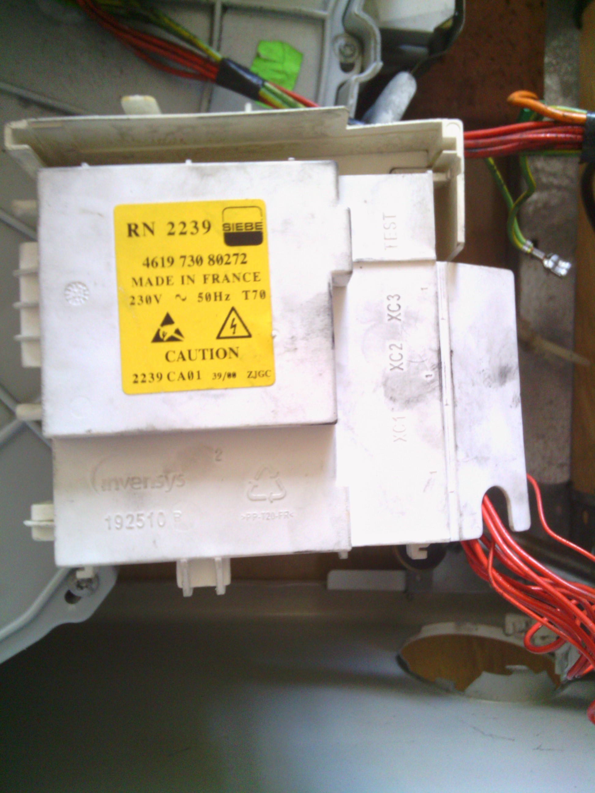

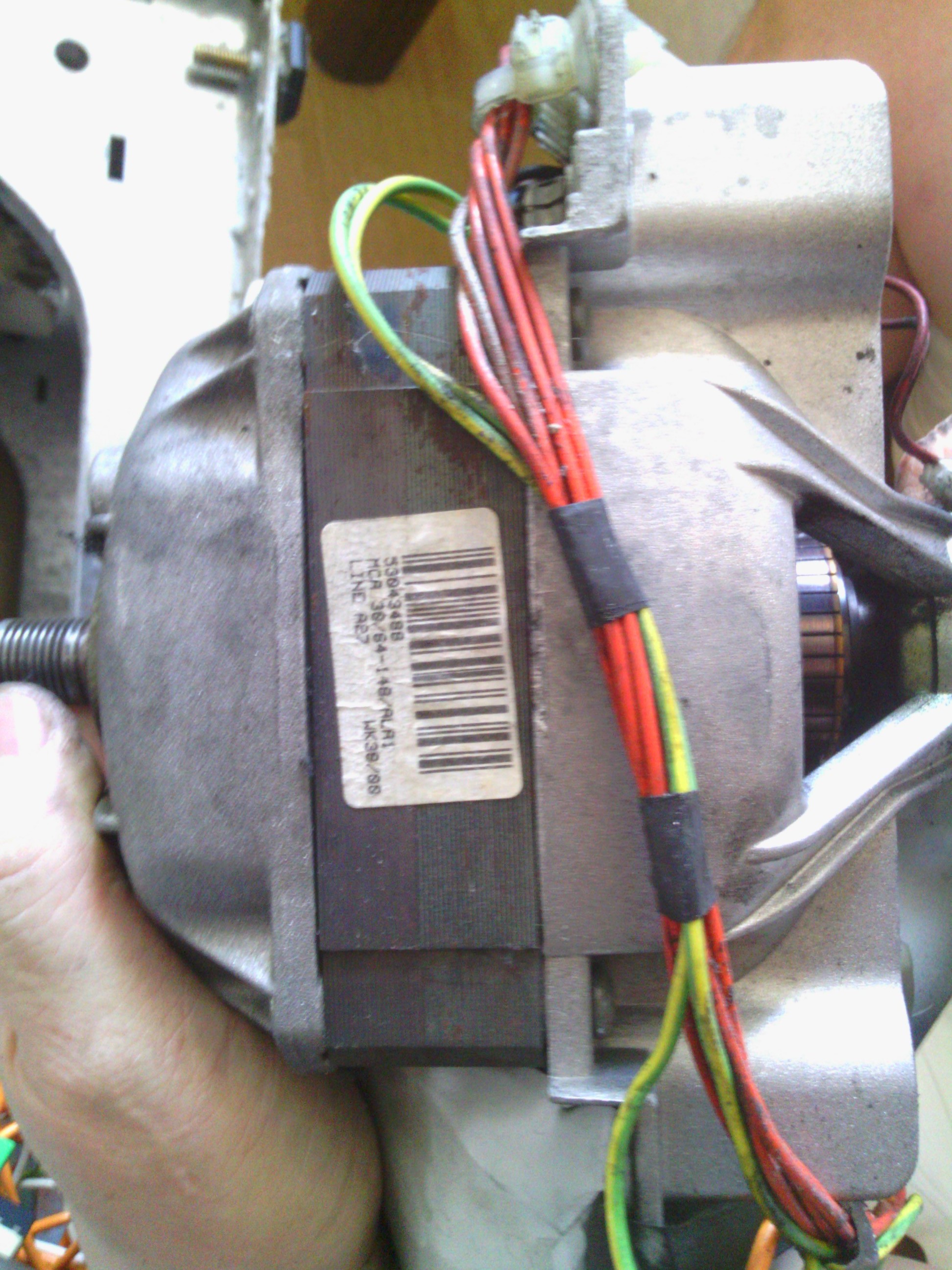

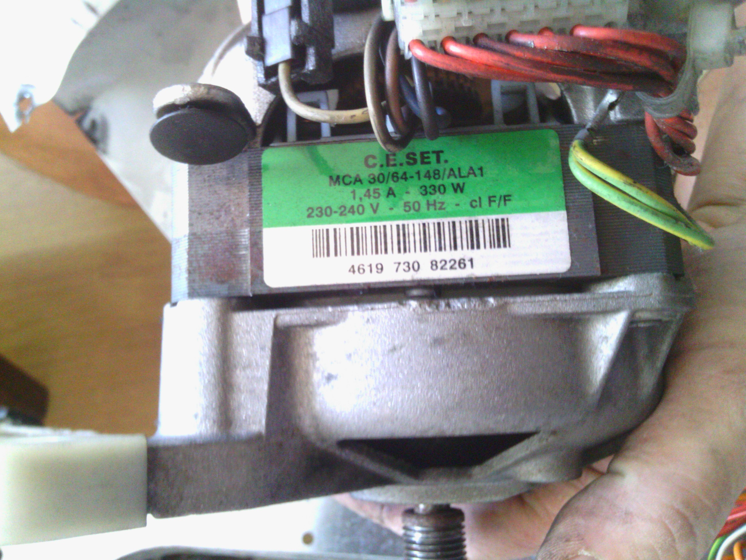

ahoj, mam motor z pračky + kabelaž a spinače čo tam boli , motor ma 330w , otačky sa menili v 8-mich polohach ,moja otzka je : bude sa dať vhodne použiť tento motor na vreteno? (robim frezku na obrabanie hliniku) , nema niekto bližšie informacie o tomto motore? (ake a otačky,či ma brzdu alebo je to snimač otačok? -hore na motore) pridavam fotky motora+toho 8-polohoveho spinača na otačky + ,,riadiacu jednotku,, (aspon si myslim že to je niečo take) +hlavne ma zujima či na rozbeh motora mi budu stačiť tie veci čo mam (z pračky ) do elektriky sa veľmy nerozumiem a preto budem vďačný za každu radu,

Je to komutátorový motor, nezatížený bude točit i pár desítek tisíc otáček a bude hrozit jeho poškození. Má šikmo uložené uhlíky, takže se nedá bez úprav měnit směr otáčení. Otáčky se snímají tím tachoalternátorem a vyhodnocuje to regulátor pračky. Úprava regulátoru asi nebude možná, takže to bude chtít nějaký triakový regulátor, nejlépe se zpětnou vazbou, aby jsi udržel otáčky při různém zatížení.

¨ten motor opravdu na prázdno točí 24000 otáček , měřil jsem to , ale , triakovým regulátorem to regulovat jde , ale jak píšou chtělo by to zpětnou vazbu a tím už se to dost komplikuje , navíc je to komutátorový motor takže bych to rydši zavrhnul , za to trápení to nestojí , a navíc k těm rozměrům to má dost malý výkon
