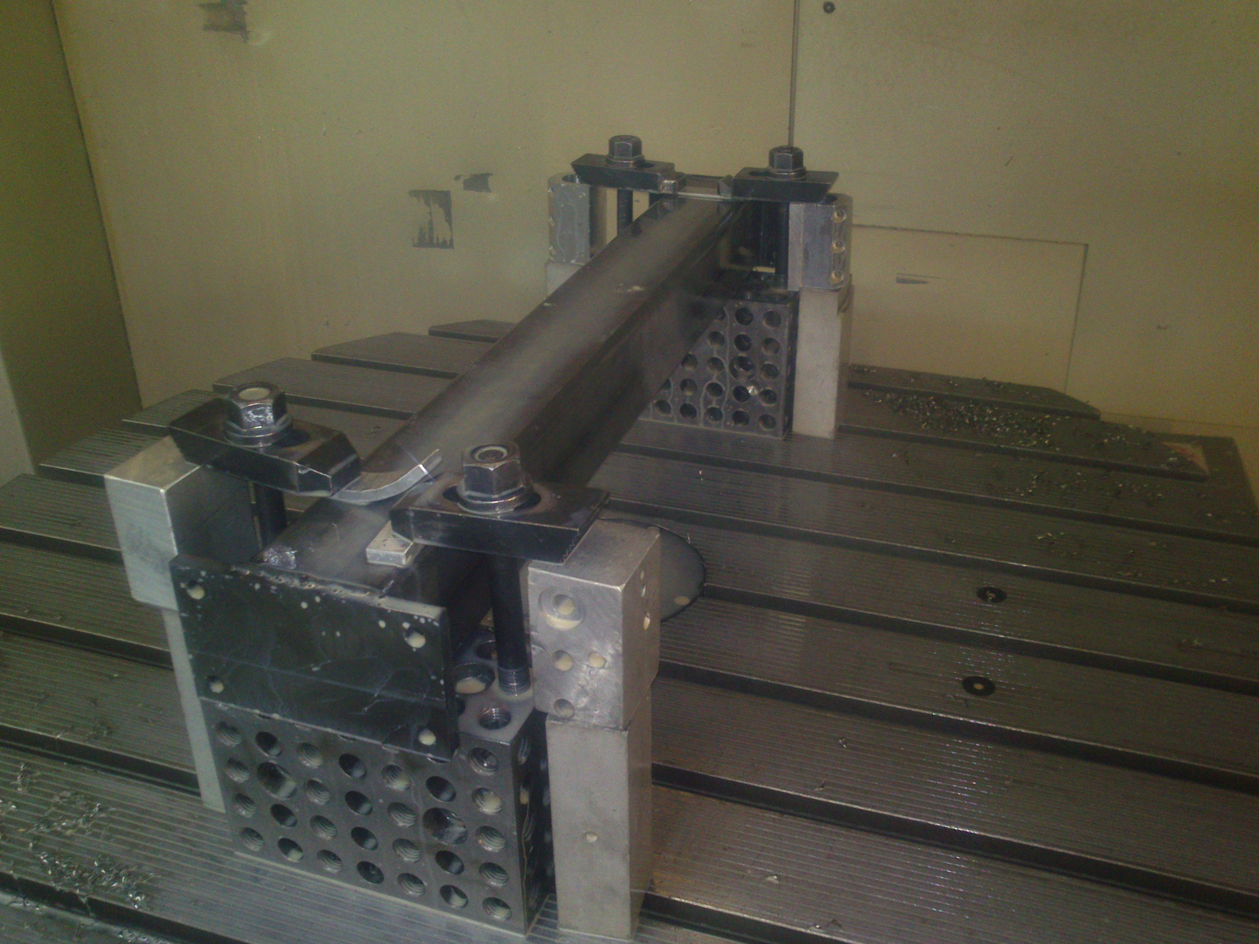

Kdyz se divam na fotky na ktere masine delas,vybavi se mi zlej sem v podobe mega velkych a tezkych dveri.Za sichtu kdyz je otevres xx krat tak jsem sel dom jak po tezkem treninku v posilovne.To je 100nebo mensi 80tka?Jinak at se dari ve stavbe,strojovej park mate dobrej,to musi byt masinka jak vino.

Tak další fotky přidány pomalu se to rýsuje ješte cca 8 dílcu a je vše hotové
do dnešního dne toho šlo dost ted už to tak nepujde
