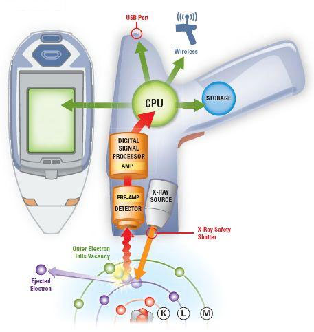

Princip XRF:
rentgenová lampa vysílá gama záření, které dopadá na měřený vzorek. Tam vyráží z atomů elektrony a při tom se uvolňuje tzv. sekundární záření (fluorescence), které dopadá na detektor v přístroji. Detektor je schopen změřit energii dopadajících elektronů a spočítat jejich množství. Pro každý prvek je typická určitá energie a množství naměřených impulsů je přímo úměrné koncentraci daného prvku. Analyzátor je vybaven výkonným výpočetním systémem (3 mikroprocesory), který je schopen velmi rychle zpracovávat data z detektoru a pomocí tzv. fundamentálních parametrů vypočítat přesné koncentrace jednotlivých prvků v měřeném vzorku. Výsledky se ukládají do vnitřní paměti a po měření je lze přehrát do PC a dále zpracovávat, tisknout…
(http://www.hukos.cz/spektrometry/xl3t-goldd" onclick="window.open(this.href);return false;)
Blokové schéma XRF analyzátoru:
QNX
Příspěvky: 3689
9. 3. 2014, 8:08
jova: tak obrázek už máš, můžeš začít vyrábět, těch pár detailů jistě dořešíš :D

QNX píše:jova: tak obrázek už máš, můžeš začít vyrábět, těch pár detailů jistě dořešíš :D
Já? :shock:
Ty tu rozvíjíš teorie o viditelném záření a jak v něm vidět ty prvky :lol:
