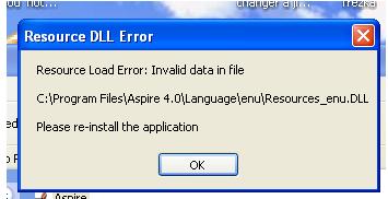

Ahoj tak když nakopíruju tvoji počeštěnou knihovnu do aspire tak to vyhodí tuto hlášku , nevíš co je špatně ?

mas aspire 3, tohle je pro aspire 4, asi

filla píše:mas aspire 3, tohle je pro aspire 4, asi
Mám aspire4 jasně to tam píše

Já jsem ten překlad neustále kompiloval a ukládal do adresáře z angličtinou, abych to mohl kontrolovat a fachčilo v poho. Jen , když jsem udělal novou složku a skopíroval do ní aspire.exe a k tomu to dll tak to myslím řvalo podobně. Nejsem doma u kompu, po desáté mrknu a písnu co a jak. Dobrý by bylo, kdyby se ozval někdo, komu to šlape korektně, ať v tom nehledám chybu, která tam třeba není...
Edit: ha už asi vím, ta cesta je pro Aspire 64bit.(Asi, pokud nemáš 32bitový systém, kde je Prog. Files bez identifikace x86) A todle je dělané na 32bitovou verzi....

ok budeš hodný když na to koukneš , já jsem se snažil dělat svůj překlad , program jsem měl reshacker , a když jsem to skompiloval i když to byla jen třeba jedna hlášta tak už mi to řvalo tohle , říkal jsem si že dělám něco blbě , ale tohle se chová stejně tak nevím

To bude ono (viz edit výše) Reshacker neumí 64bit.(myslím)
Edit: Tak jsem našel asi nějakou verzi reshackeru pro 64bit, ale mrknu no to až doma, nebo mě vyrazej :D

ne mám to na satrším notasu 32 bit ,
původně jsem měl celé aspire natočené na déčku , ale potom co mi to nešlo jsem skusil to céčko , - nepomohlo

Tak pak je divné , že ti to nekouslo ani tu tvou češtinu. On někdy blbě zvolí složku a musí se zadat cesta ručně, když chceš uložit skompilovaný soubor ale to by neměl být ten problém.

je to divné , ale když si v resource hacker pohraju s exe souborem tak není problém , ale jak pozměním knihovnu tak to píše tu hlášku

Tak jsem to zkusil a dopadl jsem stejně jako Packa.Mám to na noťasu 32bit Win XP

stačí aabych v té knihovně změnil jen jedno písmenko a už to nejde , přitom jsem takto dělal překlad pro cud2d cut3d a jiné a vždy v pohodě
