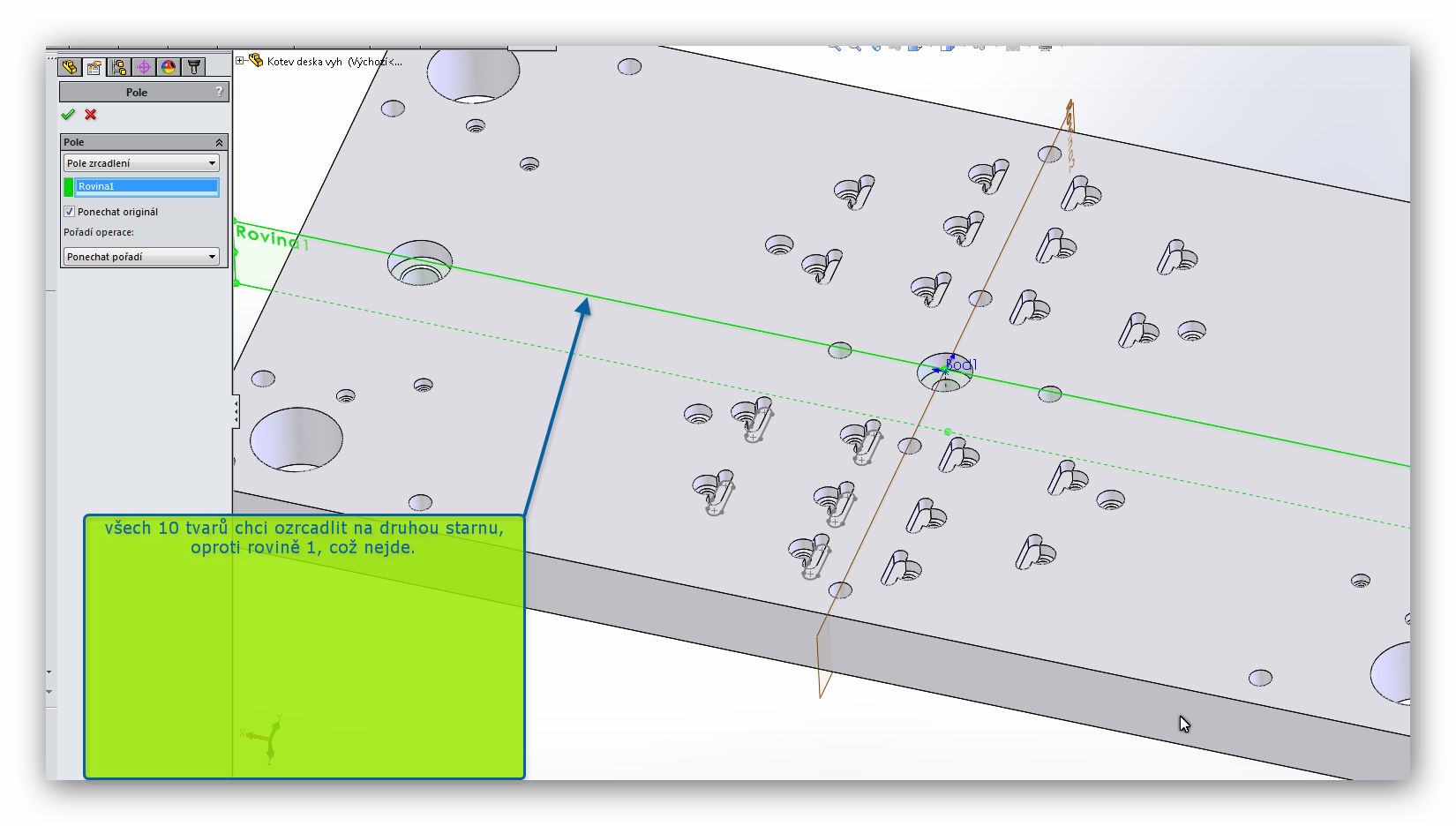

Chtěl poradit se zrcadlením v 2D drážek, pomocí pole.
Viz obrázky.... myslím, že HSM to neumožnuje, ale možná se pletu a neumím to.

K tomu zrcadlení..
zkoušel jsem všechno možné a vypadá to, že s již vytvořeným polem, neumí dále HSMW pracovat(ozrcadlit, otočit, posunout...) v lepším případě to neumíme my dva :D ...v případě takové desky a obrábění drážek je samozřejmě velmi jednoduché to obejít tím, že se ozrcadlí přímo ta skica které je vybírána následně jako geometrie k obrábění. A navíc je to vhodnější kvůli dodržení směru obrábění. Ale to je jasné asi každému. Ovšem mám tady spoustu modelů kdy to takto obejít nelze.
A pro zajímavost, všimněte si v přiložených obrázcích jak se vykreslí dráha nástroje v simulaci když se do simulace pustí i to zrcadlení... :(

Myslím, že by HSMW mohli naučit, aby tohle umělo. Je pravda, že zrcadlením změním ze sousledného směru na nesousledný... Mohl by být menu "pole" někde výběr směru, sousledný, nesousledný. Prosím, kdo jim všechny mé dotazy napíše na anglické stránky. Případně bych musel to nějak přeložit přes google překladač... :-)

Maca76 píše:Myslím, že by HSMW mohli naučit, aby tohle umělo. Je pravda, že zrcadlením změním ze sousledného směru na nesousledný... Mohl by být menu "pole" někde výběr směru, sousledný, nesousledný. Prosím, kdo jim všechny mé dotazy napíše na anglické stránky. Případně bych musel to nějak přeložit přes google překladač... :-)
Přesně tohle jsem s nimi řešil asi před měsícem (http://camforum.autodesk.com/index.php?topic=3102) a navrhoval jsem, aby bylo možné při zrcadlení zvolit, že se nebude měnit smysl frézování a směr závitů. To byl původní důvod mého příspěvku, že se pravé závity při zrcadlení měnily na levé (závity většinou frézuju). Je to řešitelné, ale nevím, jestli a kdy se tím budou zabývat, protože se musí hrábnout hlouběji do programu. Zrcadlení tak, jak jim funguje teď, jen zazrcadlí již hotové dráhy (proto ta změna souslednosti a smyslu frézovaných závitů). Nejjednodušší je zrcadlení uznat jako omyl vývojářů a dělat, že tam není :D

To je tím použitím pole skici, SolidWorks občas obrátí smysl křivky, protože mu je to jedno, smysl křivky na nic nevyužívá. HSMWorks ten smysl využívá, takže to dopadne blbě. Lepší je použít pole prvků, to funguje správně.
