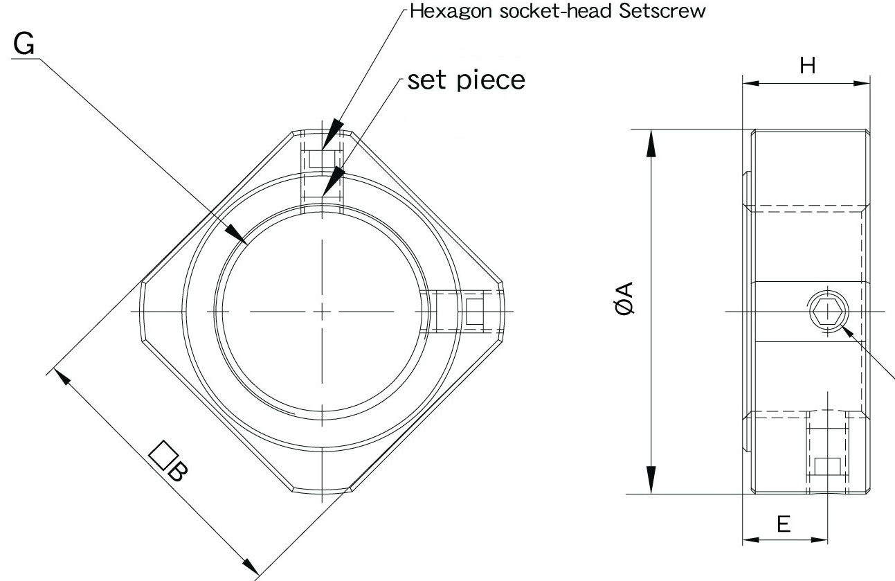

Chlapi kde kupujete červiky ? Myslim tim tu blbůstku na zajistění matice(matky) na kuličkovém šroubu aby se nevysroubovala ... Obednal jsme si to z CNC a ten cervik tam nebyl ani u jednoho loziska ani v prodeji ho nemaji. Je tam odhadem červík trojka pač čtyčka mi tam nevleze :-) Kolem sem to polítal železářství atd. a nesehnal jsem...

Moc spešl to asi nebude je to natom obrázku to 'Hexagon socket -head Setscrew' :-)
Jinak Synkáč je asi kamenný obchod v Praze ze ? Tam se asik nedostanu mam to 400 km do Prahy :-D
Je to klasický červík jak do kliky od dveří ;) akorát ma imbus hlavu ;)
Pač sem to neměl zajištěné a po delší době lítání s mašinkou se uvolňují ;)

pod červíkem má být ještě mosazný čudlík, aby se ti nepoškodil závit

Jinak ten mosazny čudlik musim vyrobit nebo víte z čeho se dá vzít aniž bych to musel vyrábět?
Příspěvky: 7613
20. 3. 2014, 7:36
Airm@n64 píše: Jinak ten mosazny čudlik musim vyrobit nebo víte z čeho se dá vzít aniž bych to musel vyrábět?
hliníkovej, měděnej, silonovej...
prostě kousek něčeho měkkýho co se zamáčkne do železnýho závitu bez jeho poškození

Já červíky zajistil tímto:
http://www.naradi-pro.cz/lepidlo-pro-za ... modre-k120" onclick="window.open(this.href);return false;
zatím je to v pohodě.
