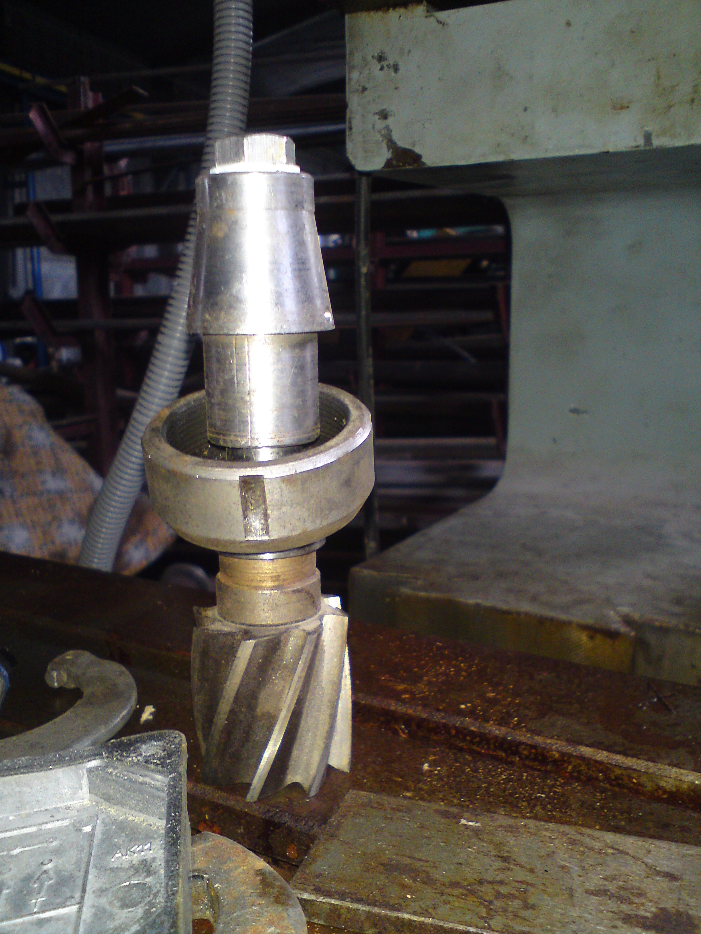

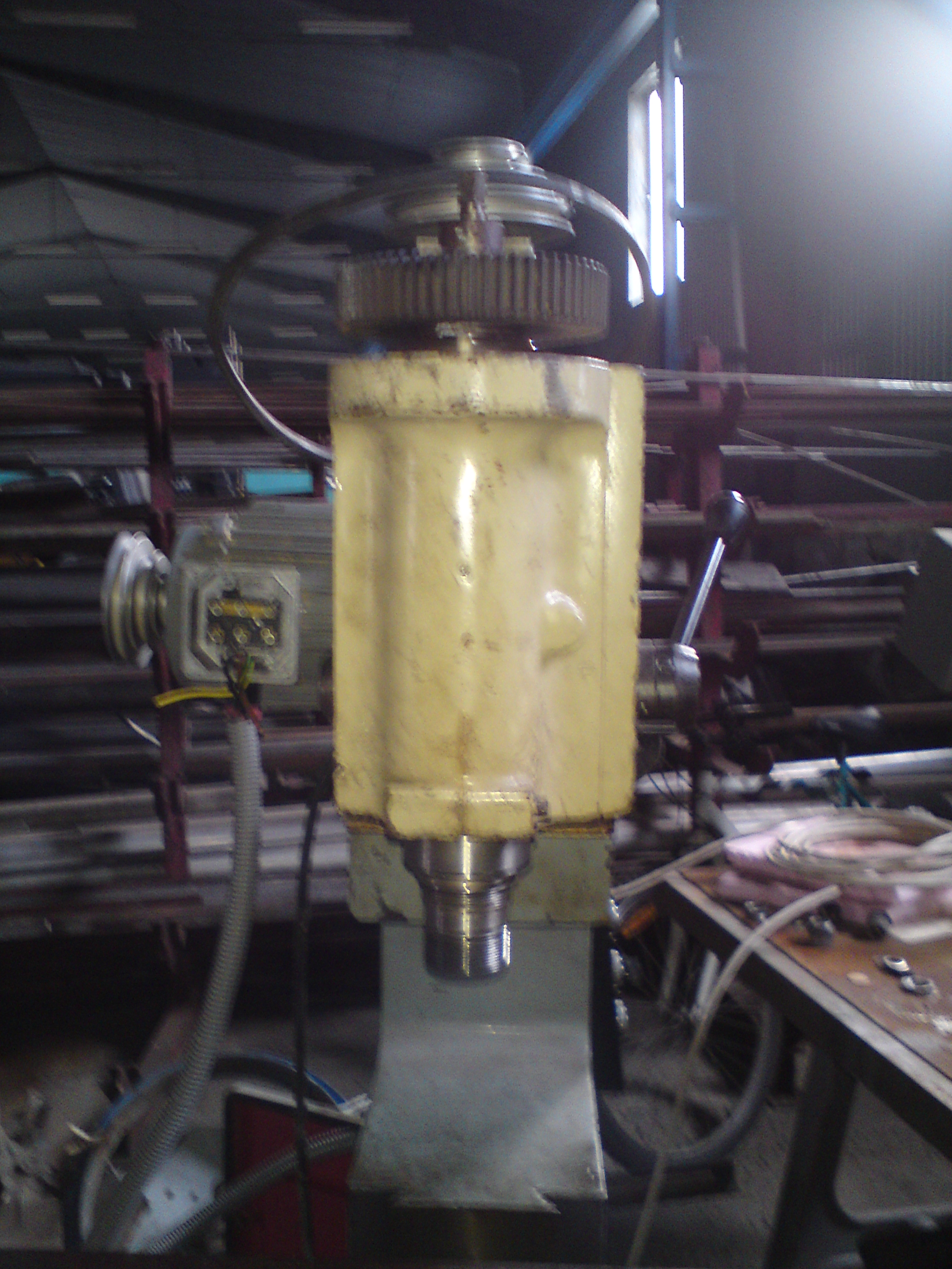

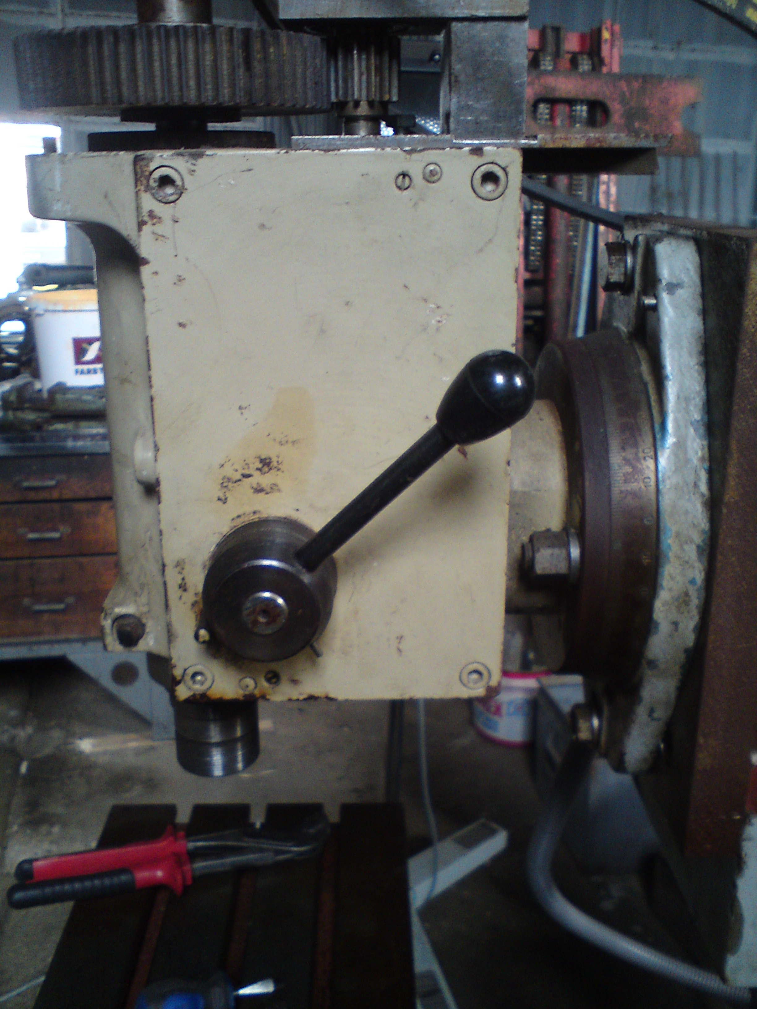

zdravim vsetkych.
mam na vas prosbu. neviete,co je toto za hlavu a ako sa vola to uchytenie frezy? som amater a trosku sa zaujimam o taketo masinky.
dakujem za odpovede.
vruboun
Příspěvky: 382
19. 2. 2014, 6:30

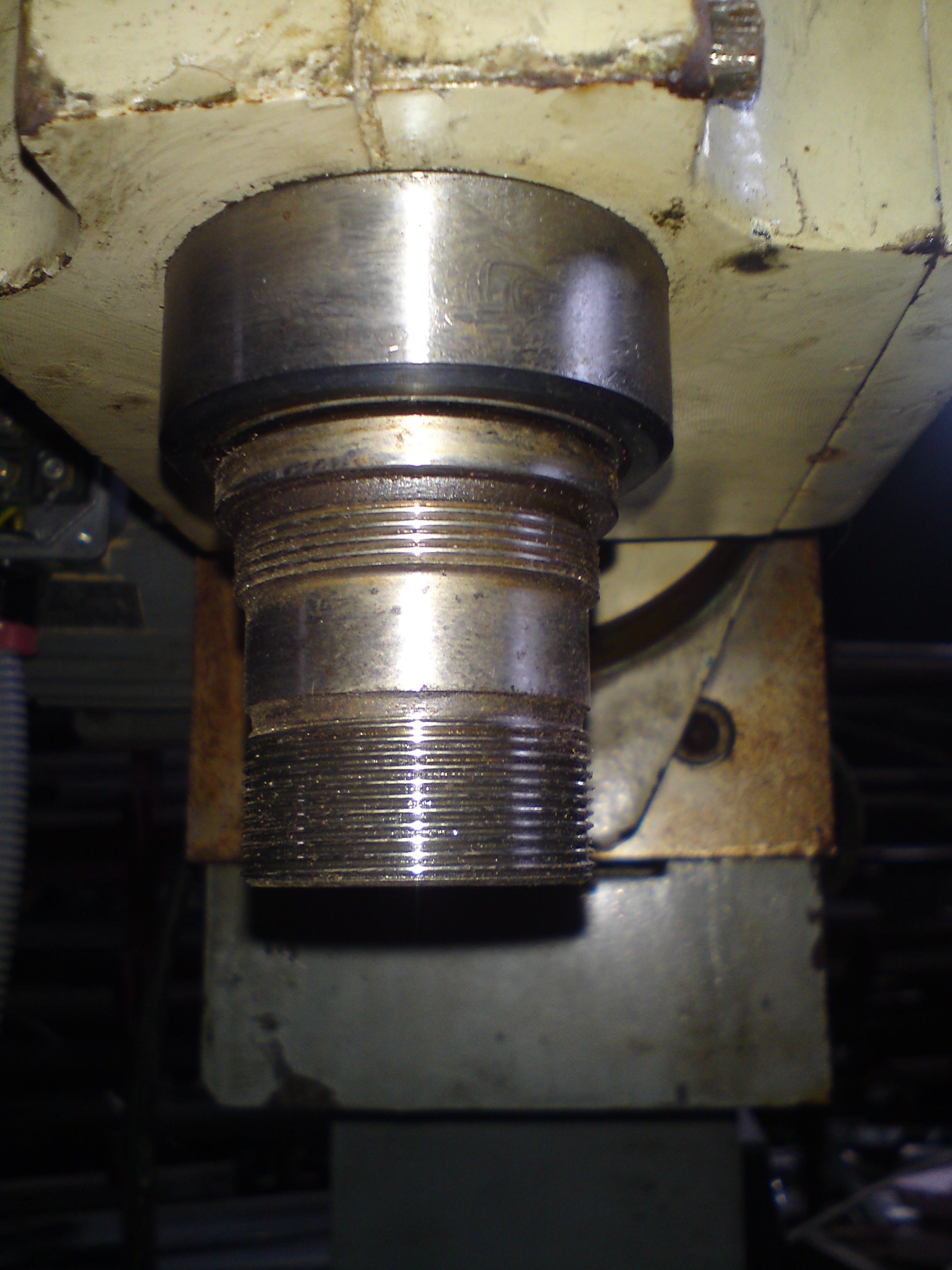

ta hlava vypadá jako nějakej dobastl, myslím si že je to upravený z nějaké vrtačky. Půl vola, půl včely. Upnutí nástroje nejspíše ER50, taky samodomo úprava.
Mirek-Gravos
Příspěvky: 717
Bydliště: Veleň
19. 2. 2014, 9:15

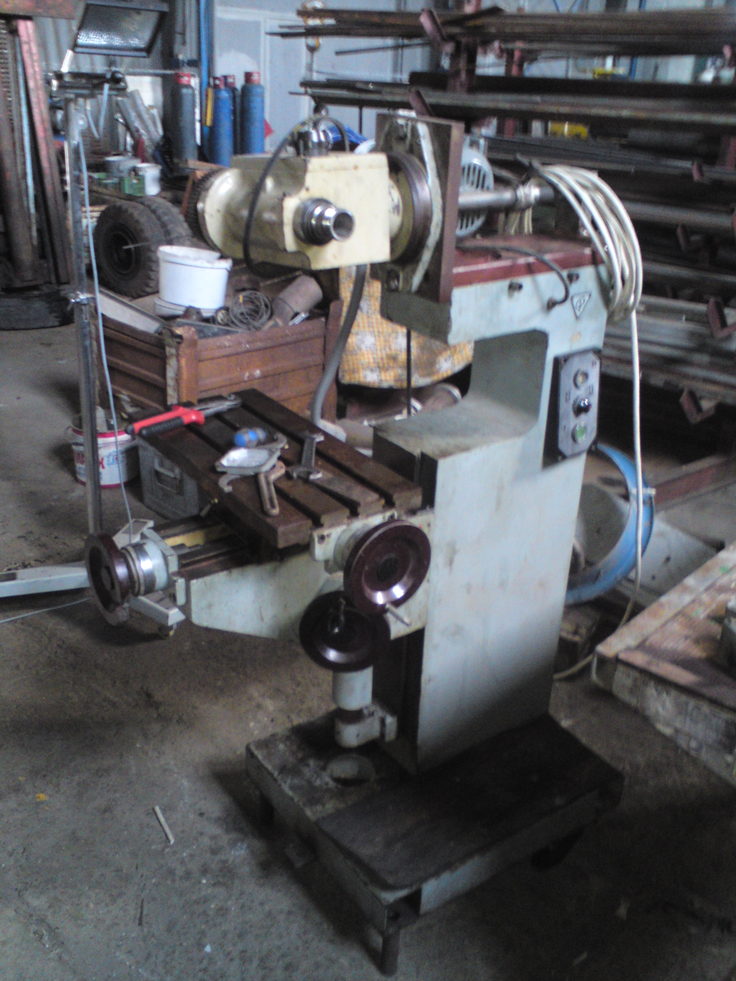

Původně to byl rychloběžný vřeteník (Apparat 254) k nástrojové frézce Ruhla FUW. Nahoře byl samostatný elektromotor (asi dvourychlostní) s třístupňovou řemenicí. Otáčky na vřeteni 1180-6700/min. Někdo to "přebastlil" na "pomaloběžku" přidaným ozubeným převodem. Takhle velká fréza s tímto vyložením a upnutím je opravdu "zhůvadilost", pokud to teda nebylo přebastlené jen na vrtání (jádrové)... :(
Parádní je to přichycení hlavy na točnici od svěráku, jak to pěkně pasuje :D
petjo
Příspěvky: 6
Registrován: 6. 2. 2014, 6:55
19. 2. 2014, 4:28

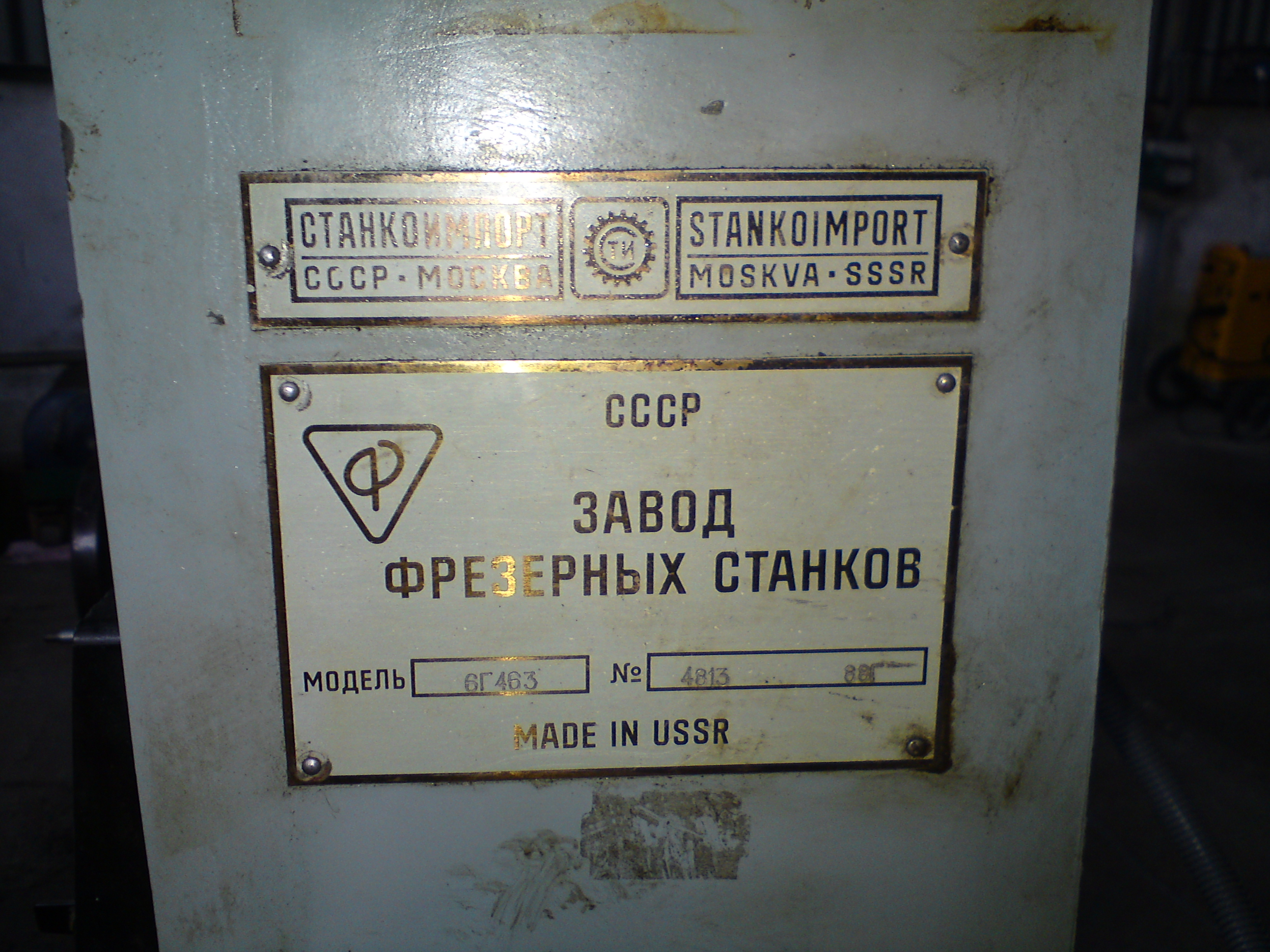

dakujem za rady. ako mne sa to paci na take domace zrovnanie,alebo drazku. skratka hranie. spodok je z ruskej gravírky a vrch bol takto prerobeny. dnes som aj skusal taku plochu sfrezovat a ide to pomaly :wink:

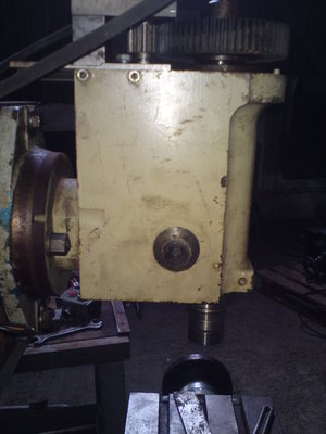

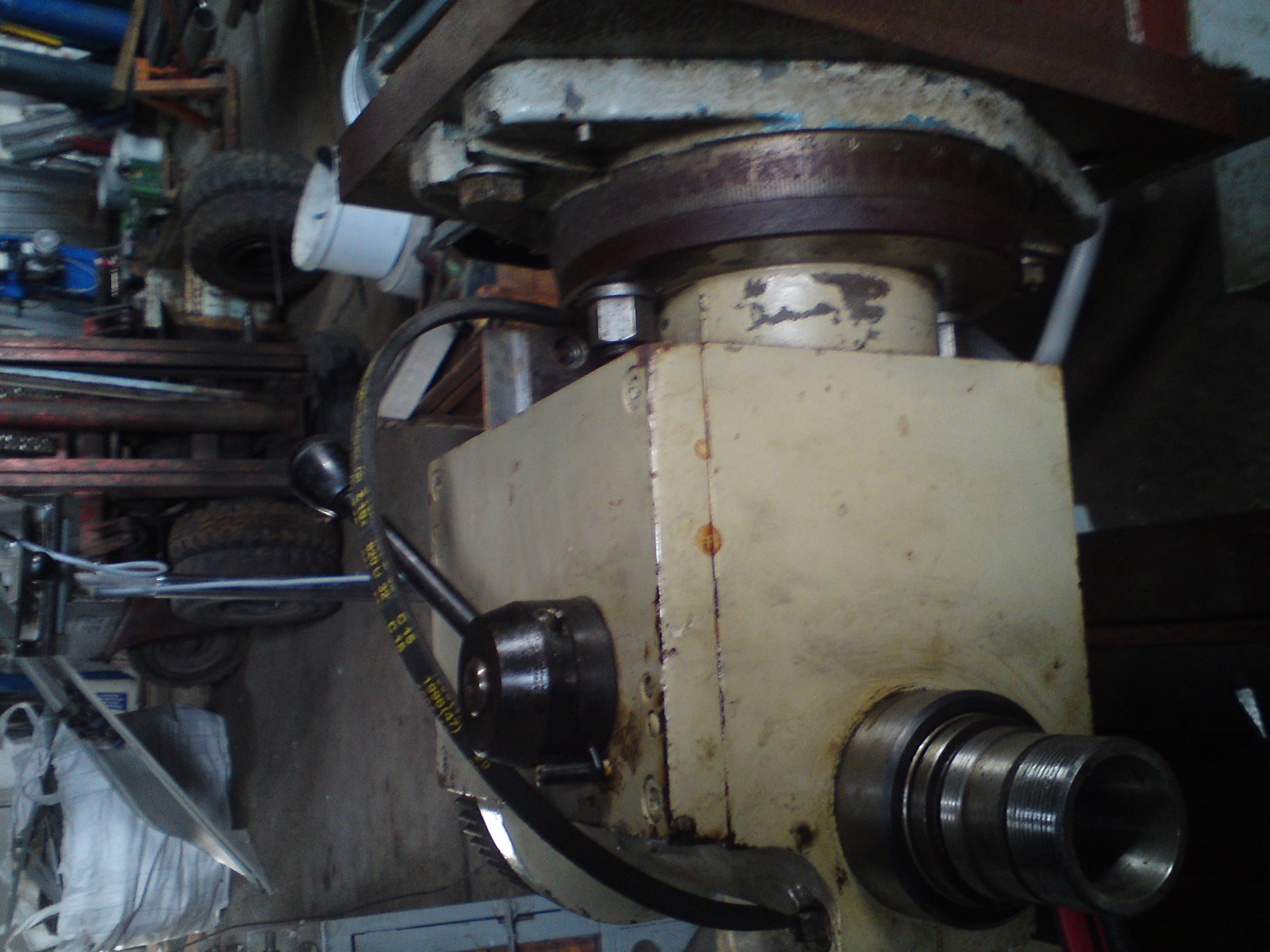

ja vedel ze se tu nekdy obevi ... nemate nekdo k te hlave vice informaci chyby mi pastorek co zpousti vreteno a proto prosim kdyby mel nekdo rozmery jestli by je sem nedal diky
petjo
Příspěvky: 6
20. 2. 2014, 7:38
pastorek asi mam. myslis to šikme ozubenie?
chemic
Příspěvky: 215
Registrován: 8. 9. 2011, 5:50
21. 2. 2014, 3:45
To vreteno ma zuby rovny tak s sikmimi to asi nebude on ale neni tam jeste v te skrini nejaky prevod ja mam jen skrin s lozisky a vretenem a jedno bocni viko
petjo
Příspěvky: 6
22. 2. 2014, 1:09
pozriem sa na to na druhý týžden. zdá sa mi ale,ze to bolo so šikmým ozubením. dam vediet,ok?

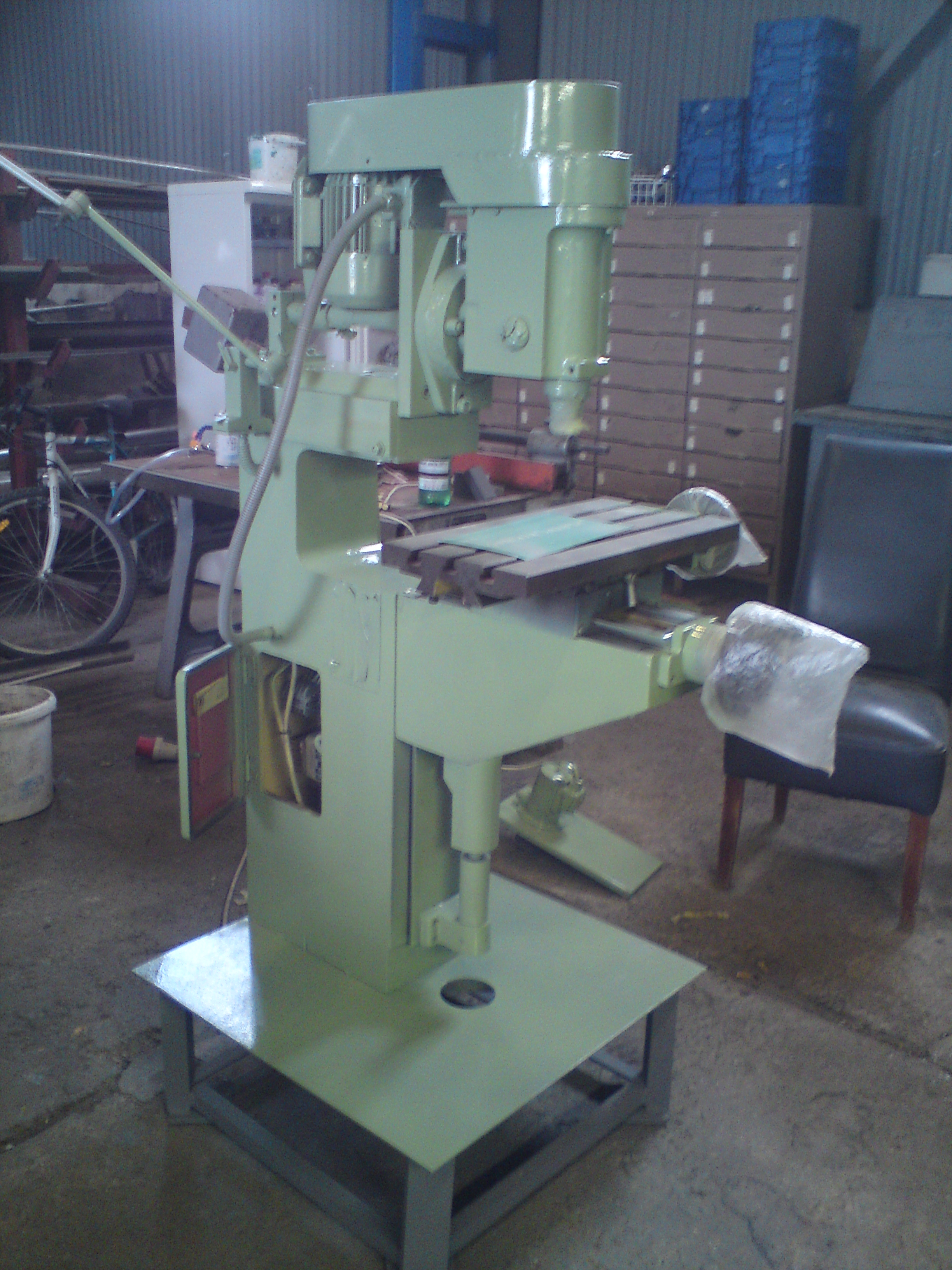

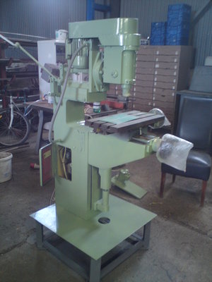

Zdravím Vás všechny. Mám doma tu samou ruskou gravírku a už jsem ji chtěl prodat, ale viděl jsem tady ten Váš nápad, jak to předělat na frézku. Původně jsem chtěl za prodanou gravírku koupit sloupovou vrtačku, ale tohle řešení by mohlo být universalnější. předem děkuji za názory. Šlo by sem dát vice fotek této předělávky. Ještě jednou děkuji.

tak a je hotovo :)
