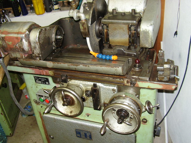

Přestavba na cnc. Máte s tím někdo nějaké zkučenosti? Jde mi hlavně o tvarové broušení. Koupil jsem tohodle mrňouse pouze s ručníma posuvama. Koníka samozřejmě má.

Mám rozdělanou přestavbu brusky na CNC, ale pro nedostatek času to stojí. Zatím jsem zjistil, že machanika není až tak velký problém (tedy v mém případě, bruska kterou předělávám je pro CNC řízení ideální), ale řízení bude v případě tvarového broušení dost velký oříšek.

Zatím mi ze všech zdrojů vychází tvarovat kotouč a zapichovat.

No jistě, tvarovat kotouč musíš, ale ten tvar nevydrží věčně. Když budeš často tvarovat kotouč, tak zase dlouho nevydrží kotouč. Já tu brusku chci používat na broušení nástrojů a zatím jsem ještě raděj ani neřešil, jak budu řídit 6osé broušení (tedy 4 cnc a 2 manuální).
