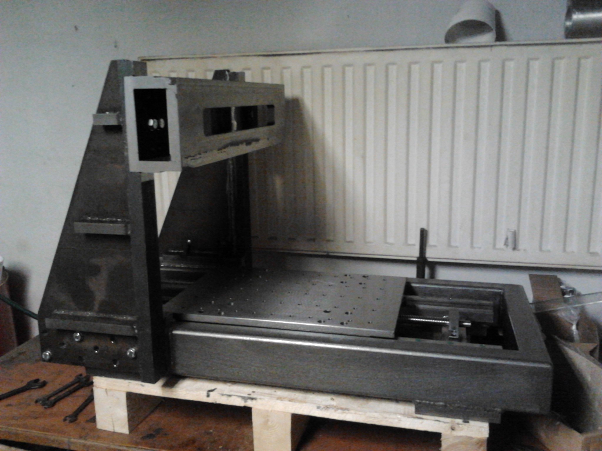

21. 12. 2013, 10:25

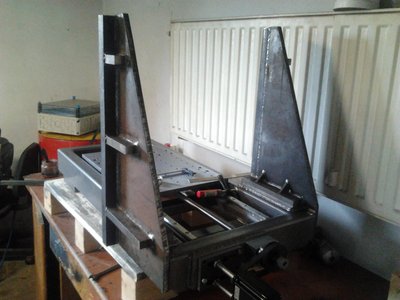

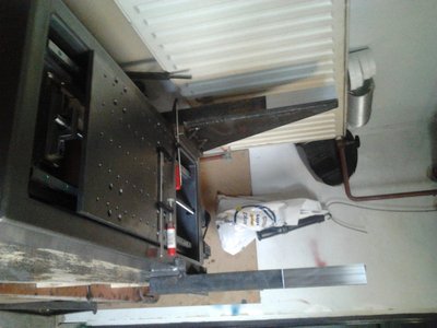

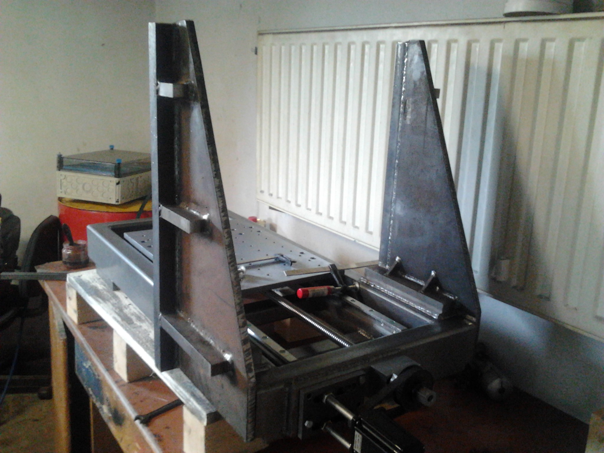

Jde to sice pomalu ale dělám to pro radost :) Teď bujuji s EMC kdyby byl někdo v okolí Hradce Králové,Hořic,Nového Bydžova kdo by mi pomohl,poradil s EMC byl bych věčný

Sir_Arasid píše:Teď bujuji s EMC kdyby byl někdo v okolí Hradce Králové,Hořic,Nového Bydžova kdo by mi pomohl,poradil s EMC byl bych věčný
co konkretne?

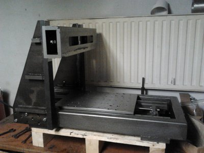

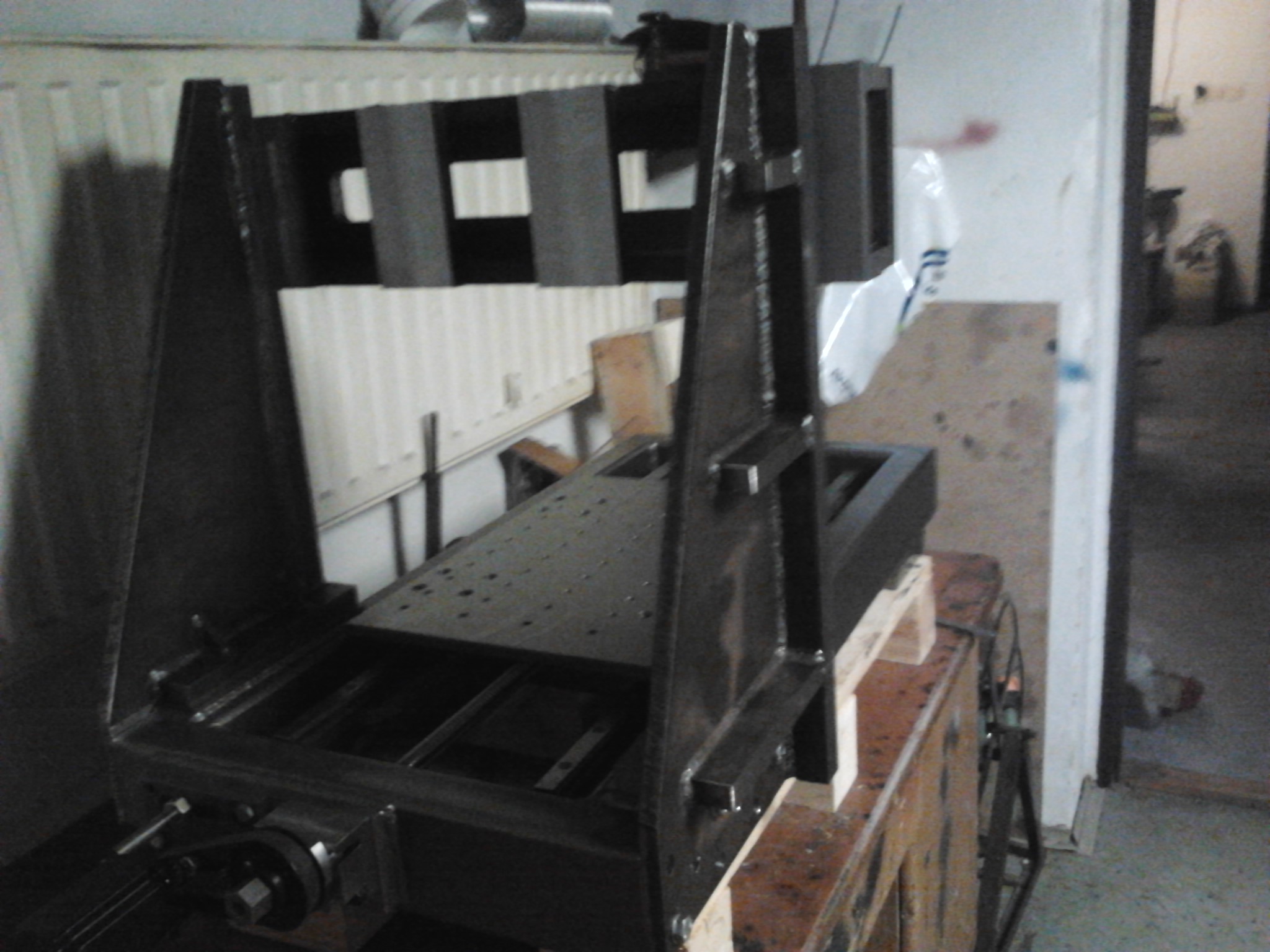

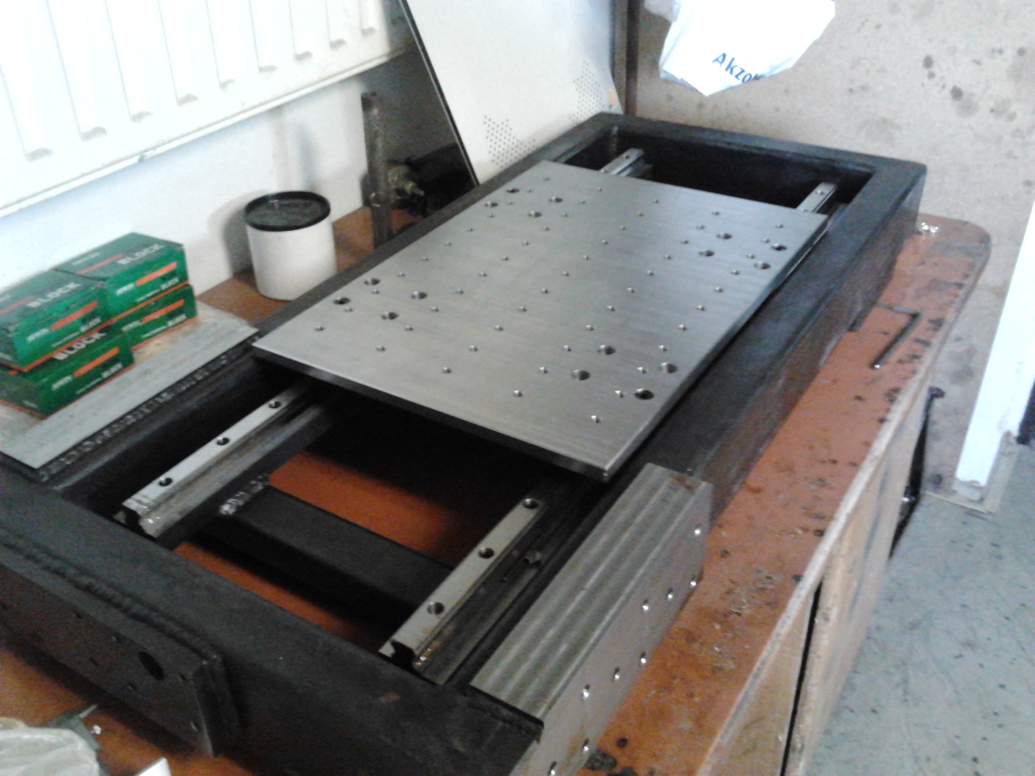

Pomalu ale jistě....každá připomínka je vítaná
filla
Příspěvky: 3523
Bydliště: Brno
27. 3. 2014, 3:14
nebude ti vadit, ze ti budou spony litat na lineary a do sroubu, nebo to planujes nejak zakrytovat?
Sir_Arasid
Příspěvky: 59
Registrován: 5. 2. 2013, 4:15
27. 3. 2014, 3:16
Planuju to zakrytovat určitě by mě to vadilo...slabý plech který se bude srolovávat na váleček.Nebo ještě nevim pořádně jak ale zakrytuju to určitě

Co se mašinky týká tak ty svařence žíhané jsou.
Bohužel můžu mít jen jeden z těch tří a jen jeden kus...ze známosti
