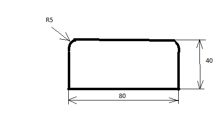

Zdravím,
nejde mi naprogramovat rádius. Zkoušel jsem již úplně vše, ale v manuálu je to velice složitě popsané. Potřeboval bych vědět jak nejrychleji naprogramovat.
Mohl by někdo pomoci a podle přiloženého výkresu napsat kratičký program?
Náčrt jsem kreslil rychle v malování, omlouvám se za kvalitu a provedení :)
Předem každému moc děkuji,
Josef Novotný (Maho MH 600E)

Nenapsal jsi řídící systém - tohle by mohlo jezdit na Philipsu 432, jestli je to ta mašina s odklápěcím vertikálním vřeteníkem, tak si budeš muset prohodit Y a Z v programu
X0 - levý horní roh
Y0 - tamtéž
Z0 - horní plocha
N100000
N1 G18
N2 G54
N3 F300 S1000 T29 M6 (FREZA TK D20)
N4 G0 X-15 Y-50 Z5
N5 G1 Z-5
N6 G43 X0
N7 G41
N8 G1 Y-5
N9 G3 X5 Y0 R5
N10 G1 X75
N11 G3 X80 Y-5 R5
N12 G1 Y-40
N13 G1 X-15
N14 G40
N15 G0 Z100
N16 G0 X-50 Y100
N17 M30

Ano je to Siemens 432. Mnohokrát děkuji, velice mi to pomůže!! Ihned zítra ráno vyzkouším :) Ještě jednou děkuji. Pracujete se Siemensem 432? Můžete mi na Vás dát kontaktní email?

proč si lidi pořizujou CNC frézky když nejsou schopni napsat takhle jednoduchej kód v normálním programování, podle jakékoliv příručky? ...
nicméně až to budeš zkoušet tak do toho Z-5 zajeď šikmo a ne takhle kolmo to se té fréze moc líbit nebude...
vruboun: proč máš na řádku N4 hodnotu X-15 Y-50? nemělo by tam být X-10 Y-50?

7jose7 - dělal jsem na Mahu 700S s tímhle systémem, bohužel v roce 2010 firma zkrachovala a tahle rada je jen takový záchvěv peměti, nicméně protože jsem zálohoval programy z mašin daly by se nějaké vzorové programy z toho vykutat. Manuály nemám, ale k Mahům jsou velice dobře udělané i se vzorovýmy programy na konci té bichle. Email pošlu v SZ. Tady jsem přepsal ten prográmek zpřeházel jsem Y a Z
X0 - levý horní roh
Y0 - tamtéž
Z0 - horní plocha
N100000
N1 G18
N2 G54
N4 G0 X-15 Z-50 Y5 nájezd ke kusu rychloposuvem
N5 G1 Y-5 nájezd pracovním posuvem na hloubku obrábění
N6 G43 X0 najetí břitem frézy na X0 bude to posuvem 300 - na předchozím řádku je G1
N7 G41 sousledné frézování odborně - po prdeli
N8 G1 Z-5 na začátek radiusu R5
N9 G2 X5 Z0 R5 omluva, tady jsem měl G3 nejelo by to
N10 G1 X75
N11 G2 X80 Z-5 R5 tady taky bylo G3
N12 G1 Z-40
N13 G1 X-15
N14 G40 vypnutí korekce nástroje - důležite nezapomínat
N15 G0 Y100
N16 G0 X-50 Z100
N17 M30
RaS: X-15 Y-50 nájezd frézy mimo konturu obrysu - 10 mm radius frézy + 5 mm přídavek na přijetí k obrysu kompenzací,tu zapíná G43 a G41, je to trošku dost, ale při posuvu 300mm/min asi nikdo nezchudne o tu vteřinku co to pojede, no a G1 Z-5 tady předpokládám, že svislý nájezd bude mimo materiál a ne že se do něj bude zapichovat a G1 je tam právě aby měla fréza šanci přežít, kdyby tomu tak z nějakého důvodu nebylo

já zvažoval vyřezání z plné desky.. tak mě připadalo že je to zbytečně ujetý.. nicméně pokud je to obrobení třeba výpalku tak pak OK.. to je právě to proč by tomu měl někdo rozumět, ty takhle v dobré víře napíšeš program že jde o obrobení kontury s přídavkem třeba 2mm, on to vyzkouší do plného deskového materiálu a zapláče...
