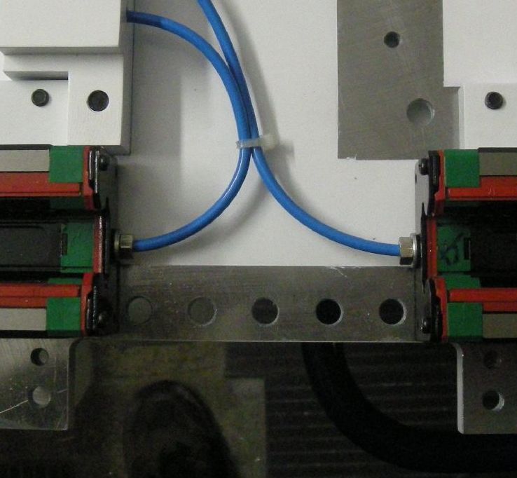

Ahoj přes jaké spojky (koncovky) máš přivedený mazáni na domečky a nebo na šroub přes ty hadičky ? děkuji

Nic extrovního. Osoustružil jsem původní mazničku a provrtal do ní otvor pr.4mm. Na straně dovnitř jsem udělal kónické zahloubení. Prostrčil jsem hadičku a na konci kónickým nástrojem trochu roztáhl. Po zašroubování do vozíku to docela drží.
Vzhledem k tomu, že v mazání není tlakové ale samospádem, to funguje spolehlivě již několik let. Mazání matic kuličkových šroubů je řešené obdobně.
