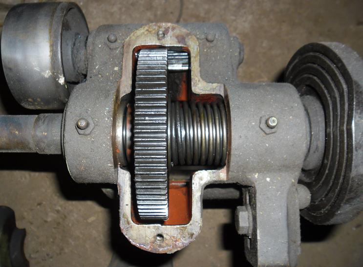

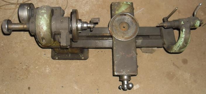

Mam doma tohle (foto), bral jsem si to ze z toho udelam maly stolni soustruh, delka loze 60cm, vreteno se otacenim vysunuje a zasunuje podle tvaru vacky, konik neni v ose, mate tuseni k cemu to puvodne mohlo slouzit? Je to nejaka bruska ? Soustruh uz z toho delat nejspis nebudu sehnal jsem si cinana, ale zajimalo by me co to je.

Bude to sustruh na niečo ako čelne podtačanie vyrabaju sa na tom podobne dielce ako je na fotke na pravej strane myslim tu prirubku vlnitu stymi zapichmi čelnymi je to taky vlnovec. Niečo podobne sme mali u nas vo fabrike robili sme na tom vlnovce bol to jednoučelovy stroj robili sa na tom dve alebo tri velkosti tychto vlnovcov..proste pracuje to na tej pružine ktoru tam vidno ona pritlača alebo otlača nôže kopiruje to podla tej prirubky vpravo na fotke vidno tam ten palec ktory sa dotyka toho vzoru davaju sa dva nože vedla seba take širšie upichovaky a tie narez beru s obidvoch stran material..ale to čo sme mali u nas vo fabrike malo velkosť ako sustruch sv18tka ..

A proc ten konik neni v ose? Navic vzhledem k tomu ze hrot koniku je k obrobku pritlacovan pruzinou,tak by to asi nebylo schopne udrzet pri soustruzeni obrobek mezi hroty.

Pěkný a zajímavý kepl :) znamená to tedy, že to vřeteno osciluje jen v rozsahu toho malého náhonového ozubeného kolečka? To by mohlo jen kopírovat vačku u toho vřetene, to že koník je na pružině by nevadilo, pohyboval by se zároveň s vřetenem, pokud je silná pružina tak by to nemuselo vadit a bylo by zachováno obrábění mezi hroty, navíc otáčky by měly být podle převodu poměrně malé, takže pokud by na suportu byla bruska mohlo to i brousit....hm, akorát je divný, že ten koník není v ose, v tom případě by se měnil úhel podle toho v jaké vzdálenosti by byl od vřetena

Posuv vretena je omezeny sirkou pastorku v prevodovce. Pruzina v koniku mi neprijde az tak silna aby udrzela obrobek pri soustruzeni. Ja jsem myslel jestli to neni nejaka specielni nastrojova bruska, na vacce jsou tri hupy (mam ten pocit), ale furt me nenapada jaky nastroj by se stim brousil, je to snad z Pragovky , tak jestli tu nekdo je, kdo tam delal, mohl by to poznat. Zatim nevim jestli se toho zbavim, i kdyz jste mi ted asi vysvetlili, ze je to skoda predelavat na soustruh, chtel jsem vyuzit to posuvne vreteno pro rezani kratkych zavitu pomoci posuvu vretena hrebinkem.

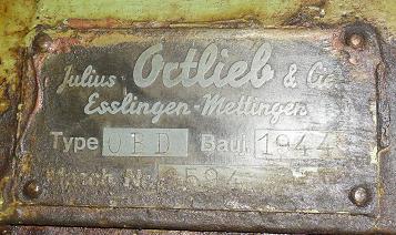

Nemohlo by to být tohle? Je to dost podobné, jen trošku větší, ale jinak architektura odpovídá. Podle popisku je to "Gating and rear grinder ORTLIEB OBD 152". Na tom tvém chybí ta bruska.
Grinding je broušení, to je ostatně vidět i z fotky. Gating je dle technickýho slovníku vtoková soustava ve slévárenství :?:

Jo, to vypada uplne stejne, jen jsem nevedel ze se vtokova soustava brousi?

Já jsem prostě jazykový střevo, no. Gating tady bude spíš přídavný slovo odvozeno od gate (brána, vstup). Takže je to doslova "Vstupní (gating) a zadní (rear, třeba taky zpětný, nevim) bruska". Zadní bych chápal, protože je to zezadu ovládaný, ale jinak je to fakt hlavolam. Ale myslím, že tumlík nám to určitě poví, co to je za mašinu (a česky). :)

Fifík píše:Nemohlo by to být tohle? Je to dost podobné, jen trošku větší, ale jinak architektura odpovídá. Podle popisku je to "Gating and rear grinder ORTLIEB OBD 152". Na tom tvém chybí ta bruska.
koukám na fotku že máš docela zajímavej skládek.... :-))
to je všechno na prodej?
