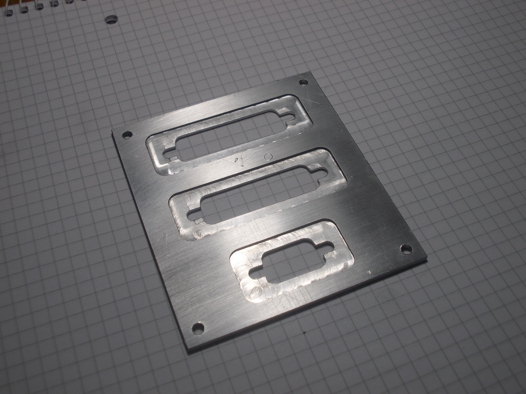

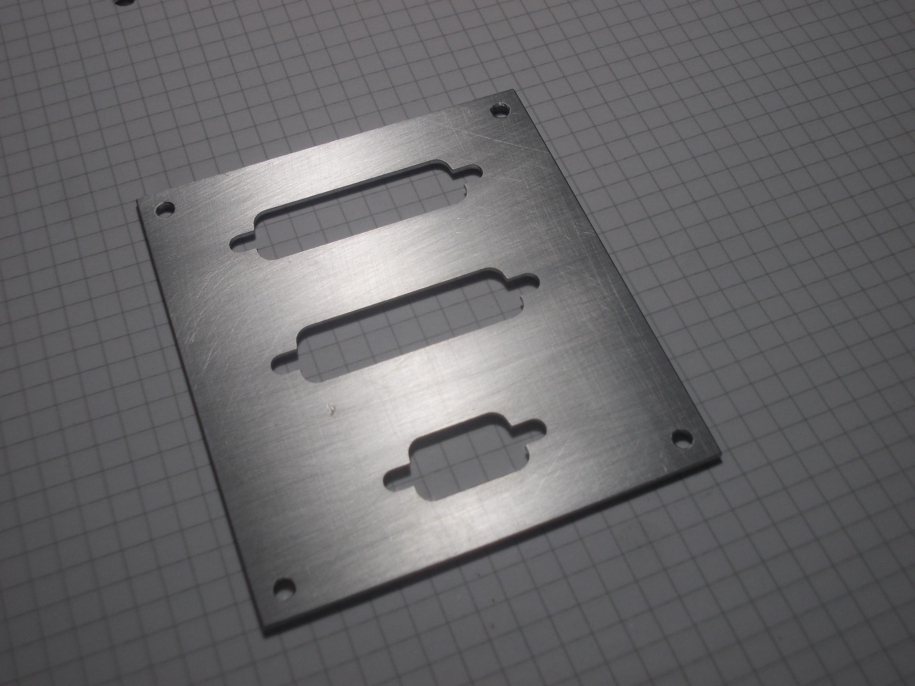

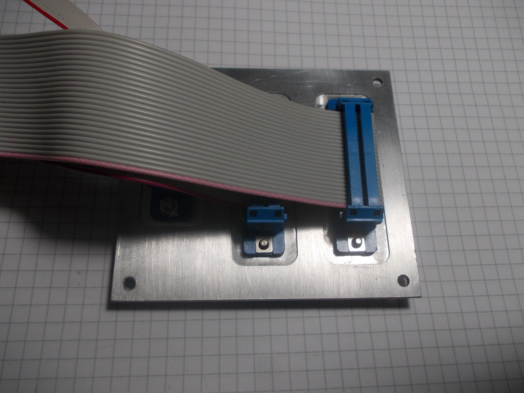

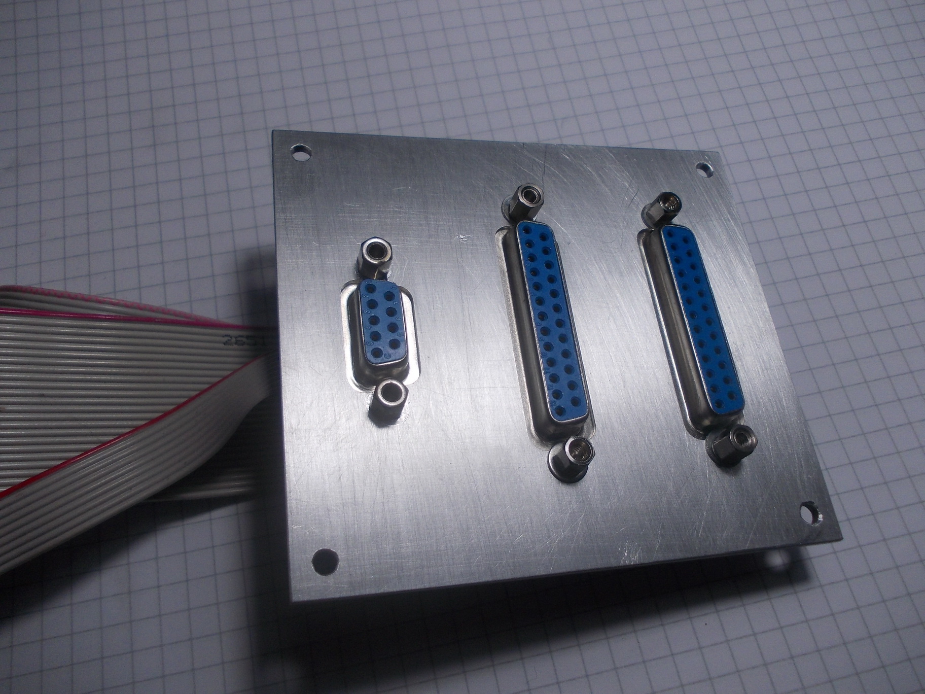

Tak jsem vyrobil panel na LPT a COM konektory, je to z dvojky Al plechu ale hrozná práce musel jsem jet po 0,25mm hloubku protože se to jimak okamžitě lepilo, vypadá to jako elektrykářský hliník nebo co. nicméně výsledek zase tak hroznej není.

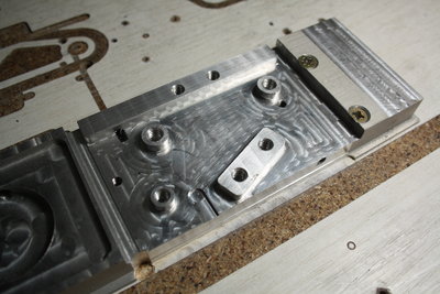

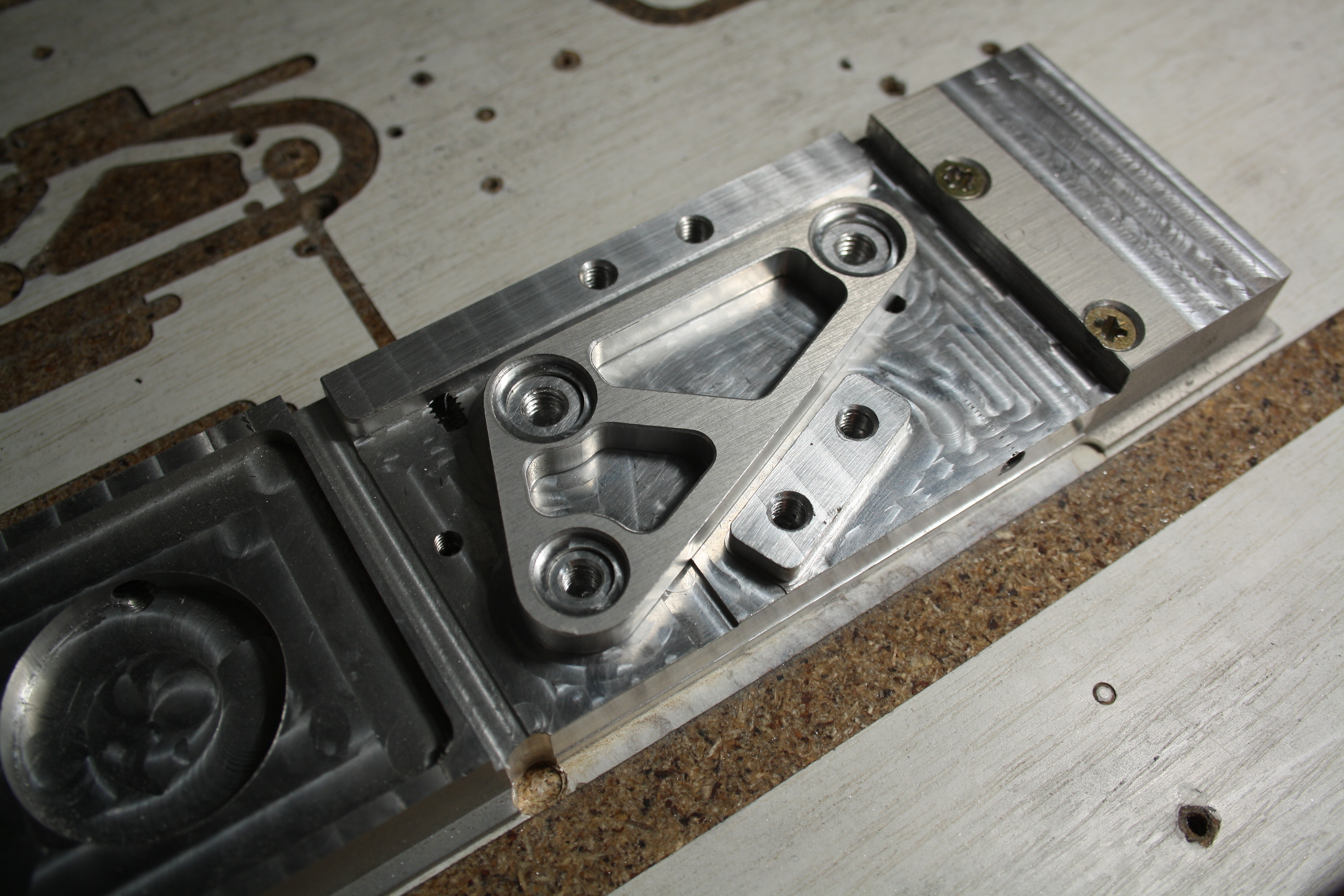

Tal sem trochu testoval a vyrobil si upínací přípravek na dokončení páky kzerou jsem již prezentoval, zatím to všechno je jen na zkoušku a je to spíše o učení se.
přípravek: a páka po ofrézování zapuštění z rubové strany (je to hnuté asi o 0,1mm bokem, hlavně na sražení hran je to poznat) nevím proč ale první fotka je tam dvakrát, a v textu při editaci ne, někde asi bude chyba
Naposledy upravil(a) RKal dne 26. 4. 2014, 8:27, celkem upraveno 2 x.
Přiložil jsi dva soubory, ale do příspěvku jsi dal vložit dvakrát ten samej:RKal píše:nevím proč ale první fotka je tam dvakrát, a v textu při editaci ne, někde asi bude chyba

přípravek:
[attachment=1]IMG_5574.JPG[/attachment]

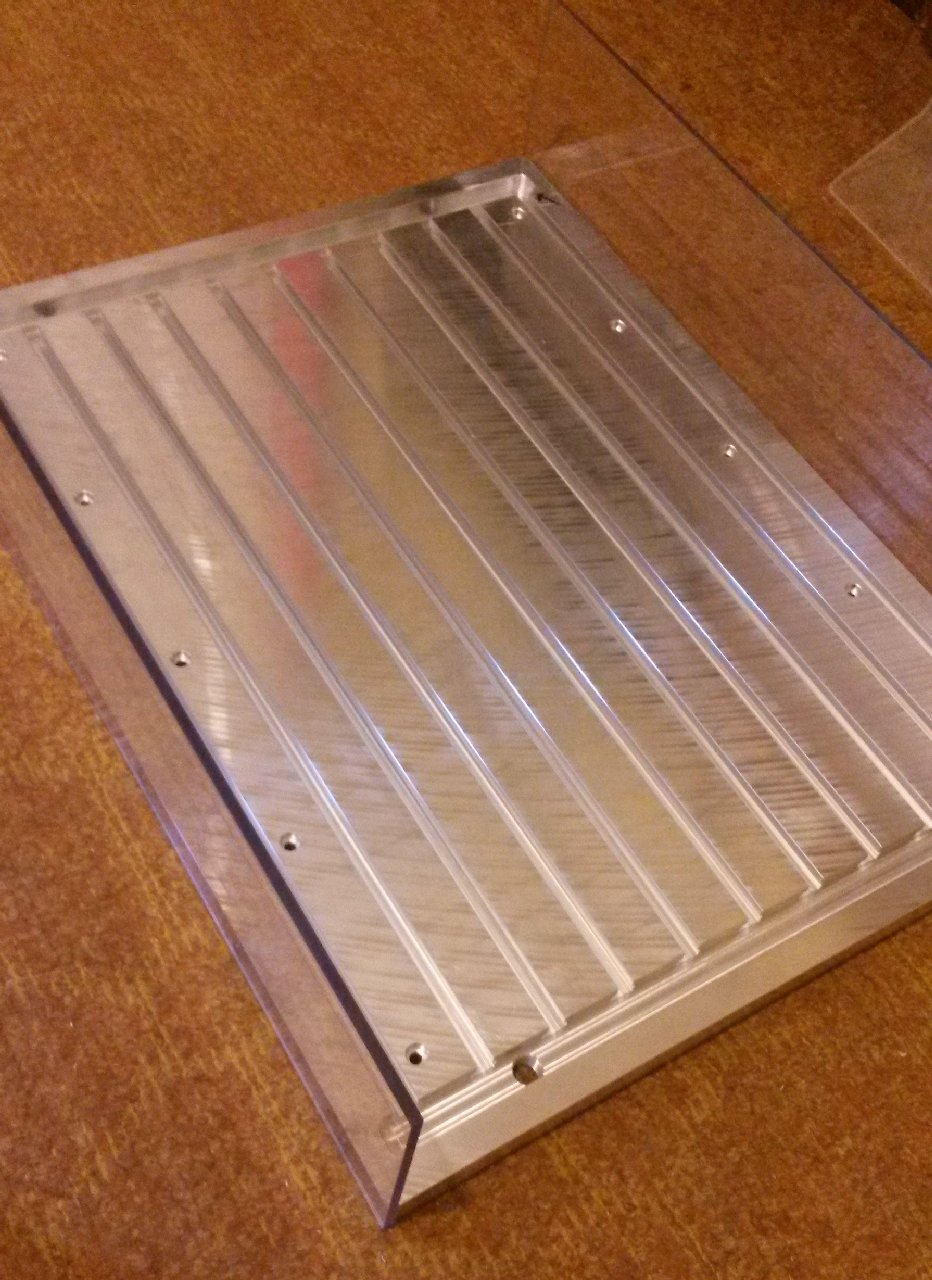

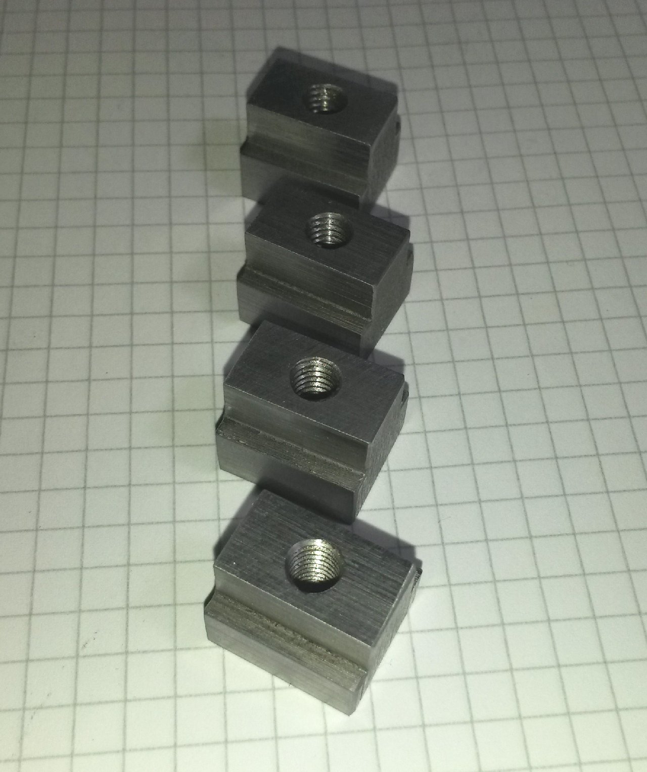

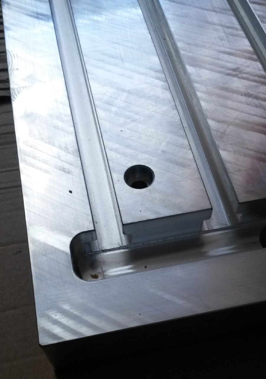

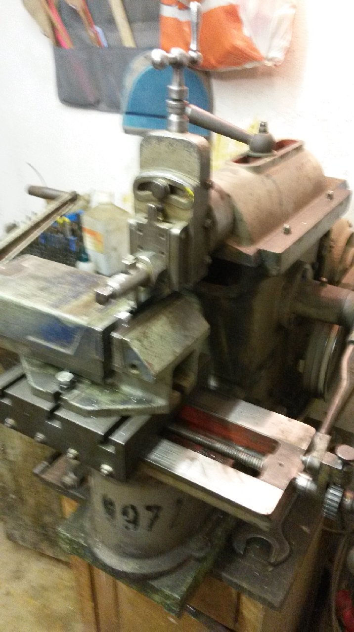

Tak jsem ke stolu začal dělat upínací kostky do t držek, materiál asi 11600 nebo 11700 (tělo sostružnicého nože který již byl po smrti průřez 16x16) vyrběno na vodorovné obážečce tzv. šepingu (naprosto ůžasný stroj)
žádný kravál, ždný spěch kafíčko cigárko a ono to pomalu bere šponku po šponce.

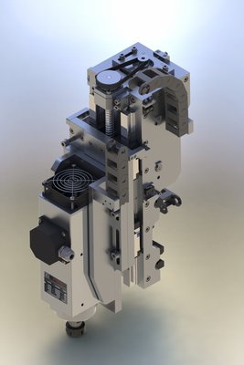

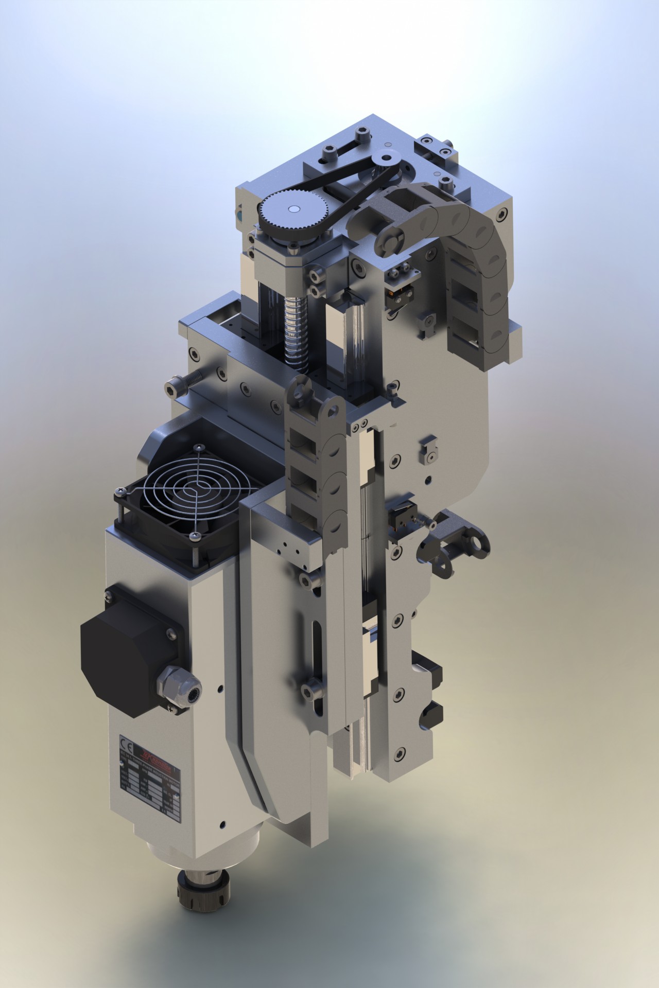

Tak návrh nového vozíku pro osu X a kompletně nové osy Z je víceméně hotov, pravda, papír respektive obrazovka snese všechno nicméně mám dojem že by to měl být výrazný krok dopředu oproti stávajícímu stavu. Trochu více jsem se také zamyslel nad postupem montáže což u původního řešení jsem zcela pominul a byl to nakonec docela velký průser, protože seřídit některé díly bylo skoro nemožné, tak doufám že teď to bude mnohem jednodušší. Teď už jen nakoupit ten materiál a pustit se do toho.

... tak jako možnosti dnešního 3D zobrazení, respekt
nádhera
*taková malá poznámka,
- na jedné straně je pěkné že řešíš materiál kamenů do drážek, ale to, že se ti při téhle délce budou při utažení zarývat do AL a ničit Tdrážky ti nevadí ?
* aby to mělo nějakou životnost, tak ti doporučuji ty kameny udělal jednou tak dlouhé + bude nutné trochu upravit stůl - jinak bys je tam nedostal

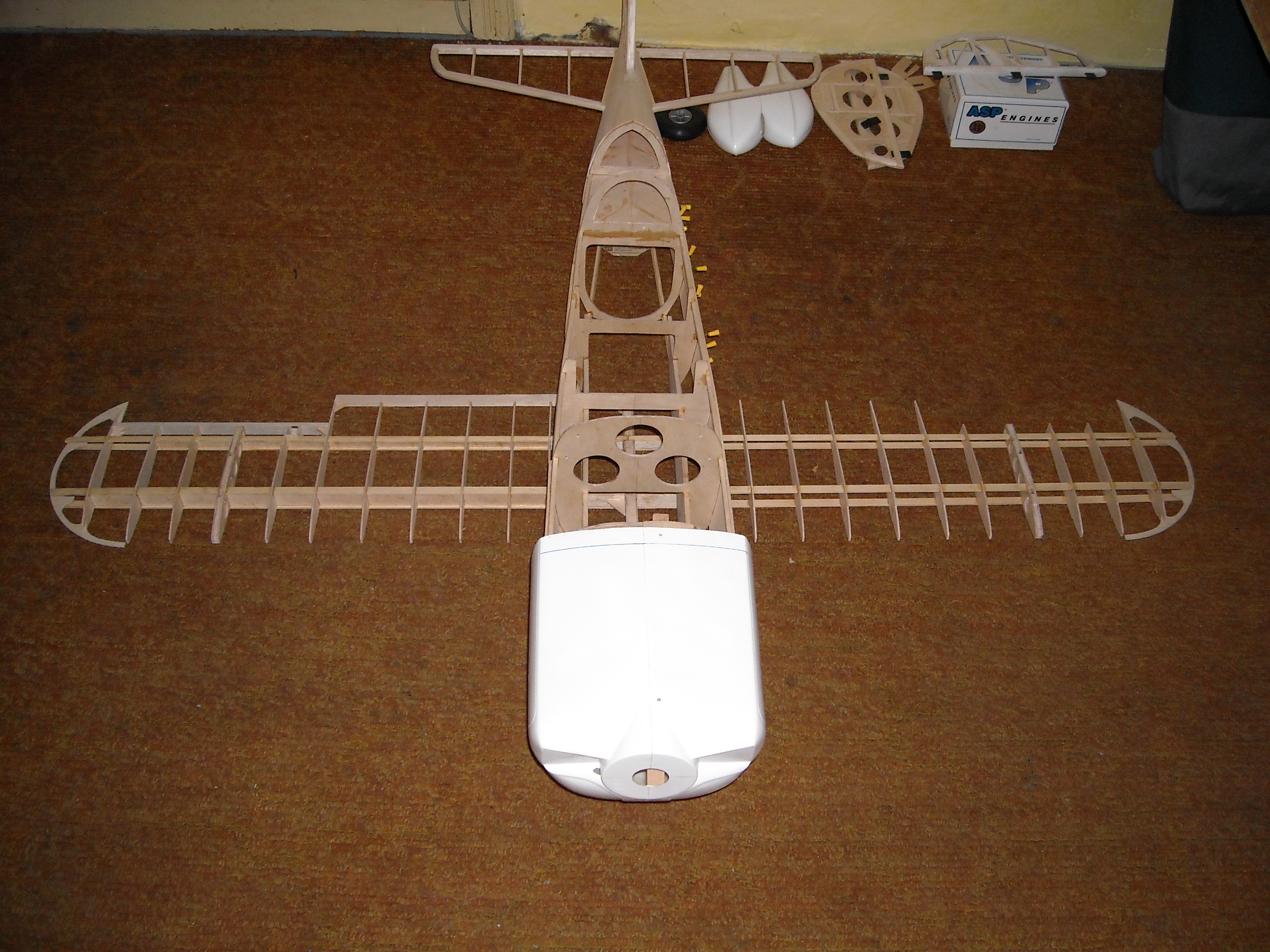

To Hades: ten panel je snad z nějakého elektro hliníku, největší sranda na tom je že mi ho dal před léty jeden známej když jsem sháněl 2ku dural na gondolu pro Eagla. no nakonec jsem ho nepoužil protože už při prvním pohledu mi bylo jasné že dural tohle určitě nebude. Bohužel ani toho Eagla jsem nedodělal a visí už snad 5let na půdě, možná až budu mít jednou pořádnou dílnu tak ho dodělám:
To Echt: no popravdě materiál vůbec neřeším a dělal jsem to prostě z toho co bylo po ruce jako vhodný polotovar, nicméně rozumím tomu co píšeš a proto se k tomu taky tak chovám, ostatně dříve než bych otisknul tu kostku do té drážky bych spíše asi ohnul upínku z "leteckého duralu" která má průřez v místě šroubu 2 krát 10 x 3 mm aspoň to tak cítím ale asi by to neměl být úplný problém zpočítat. Prostě utahuji s citem a ne co tak až se mi imbus klíč protáčí. Ale u další serie je zkusím udělat delší, do desky stolu již zasahovat nechci.

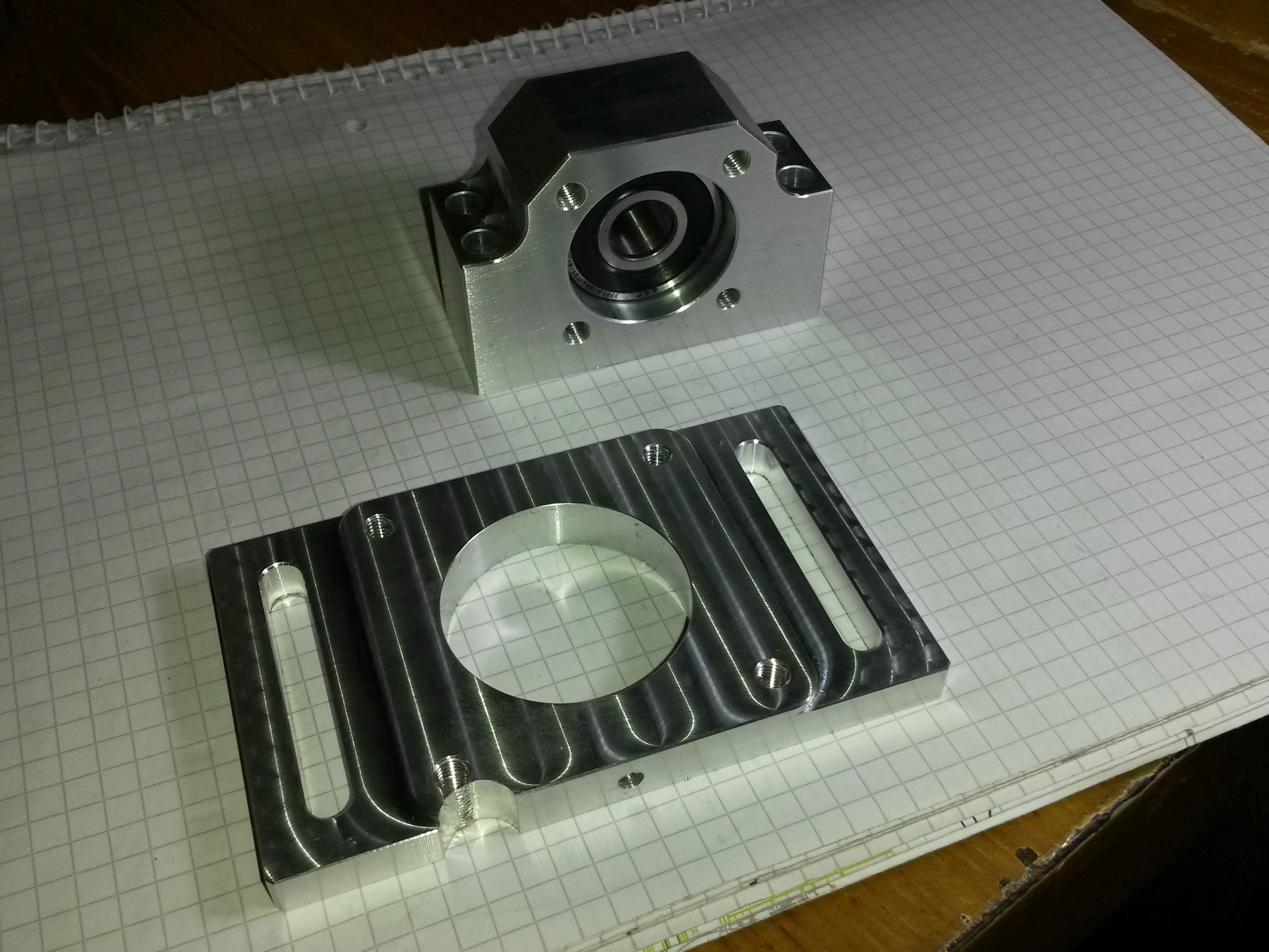

No a co se týče mojí mašiny tak jsem začal dělat první díly z materiálu co jsem tu ještě měl. je to 7075 a dost zvažuji jestli objednat tento nebo 5083 který bude asi o něco levnější. Výhoda v 7075 je samozřejmě jeho vyšší pevnost tvrdost takže se hned tak nepoškrábe a velmi dobře se mi s ním pracije, nevýhodou že nelze eloxovat ale to bych stejně v případě frézky nedělal. V příloze posílám první dva díly, bohužel u té příruby pro krokový motor jsem špatně zadal číslo nástroje a 10ka mi prohučela krz až do stolu, bylo to tak rychlé že neš sem křápnul po červeném kloboučku stop tlačítka tak už byl ve stole 2 mm hluboké kolečko, nicméně celokarbidová čtyřbřitá fréza to přežila bez úhony.
To klingon77: Tak vřeteno mám o řád vyšší takže 2kW a přiznám se že v plánu byl AC 220V ventilátor od Sunonu na magnetickém ložiskua to kvůli velmi nízké hlučnost těsně něco přes 30 dB. Ale s průtokem pouhých 88 m3 což podle toho co píšeš je žalostně málo, takže jsem nakonec objednal DC 24V kde je průtok 204 m3 bohužel na kuličkových ložiskách a tomu odpovídá i hlučnost 57 dB což bude ale stále pohoda oproti stávajícímu stavu
