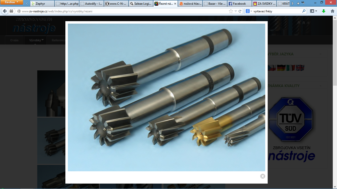

Nemáte někdo k prodeji vrtací frézy pro svislou vyvrtávačku viz foto
Upínací kužel MK3 vnitřní závit M10 / závit M10 není podmínkou /
Průměry které potřebuji
4,5,6,8,9,10,12,16,20 mm
Délka nástroje není tak podstatná díky za nabídky Stepan

Ahoj, řekl bych, že se jedná o výstružníky a pravidelně se objevují na aukru - ale ceny dost vysoké:

Děkuji za zprávu budeme tomu říkat třeba vrtací výstružník
Prosím prosím, když tedy "vrtací" pošli mi video jak se s tímhle "vrtá" do plného materiáluskodamotor píše:Děkuji za zprávu budeme tomu říkat třeba vrtací výstružník
... hlavně zaber tu část kde výstružníkem odebíráš materiál ve středu (tedy v ose nástroje) kde nejsou žádné břity
Asi to chce silnější mašinu

No mě by spíš zajímalo, proč tam má na těch kuželech z aukra psané pro Mk3 závit M10 a pro Mk4 pak M14 ?, M14 se dávali na kužele Me32 stejně tak M10 na tuším Me24, mám jich pár doma a je to poměrně rychlá identifikace že to není morse
Ty morse jsou normované Mk2/M10, Mk3/M12, Mk4/M16 atd. takže se to nedalo poplést, fotku přímo s označením kužele jsem tam nikde neviděl.......já jen že je to docela divné

Pokud vím tak se otvor vždy předvrtá vrtákem cca o 0,5 menším a frézou která dělá otvor v toleranci H7 dovrtá a to je celé.
Jsou to vrtací frézy nebo výstružníky ? Jaký je správný název ? Pouč mě prosím budu rád! Neměl jsem čas hledat v tabulkách nástrojů jaké je to správné označení a norma. Ale obrázek postačil aby došlo k správnému nasměrovaní.

mam je doma a používam. jsou to opravdu mktumlik píše:No mě by spíš zajímalo, proč tam má na těch kuželech z aukra psané pro Mk3 závit M10 a pro Mk4 pak M14 ?, M14 se dávali na kužele Me32 stejně tak M10 na tuším Me24, mám jich pár doma a je to poměrně rychlá identifikace že to není morse![]()
na mk3 je M10 mk4 mám m12 zavit.
asi jak který výrobce. používám od MK1 do Mk 4 a jsou tam různe zavity až do M16 jak které.
