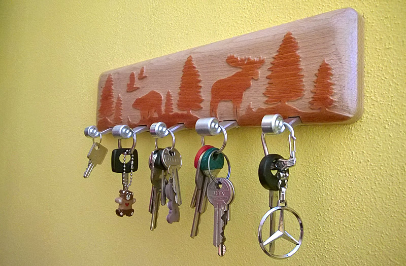

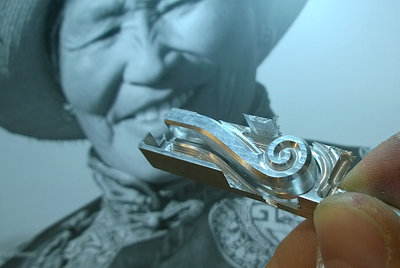

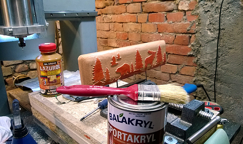

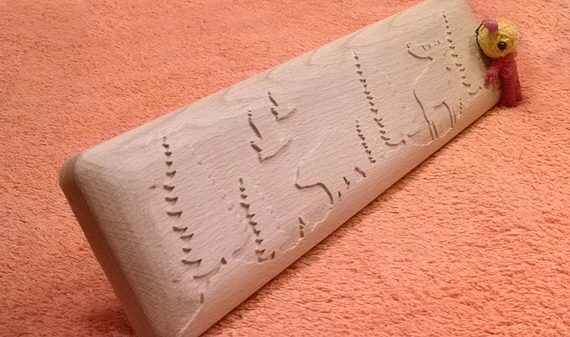

... jé, se dívam, že jsem ti ani neodpověděl, promiň ... mám na ocel nachystané Cobaltovky, vychází mi tam cca 2000 ot./min. tak to bude snad vřeteno stíhat. Jinak jsem musel něco udělat domů, abych nahnal nějaké plusové body, když jsem pořád v dílně, tak jsem udělal mojí koc věšák na klíče ...
.. nekamenovat za ten svěrák na deskách - hrubá provizorka, jedu sérii a nechtěl jsem ty desky sundávat se stolu :D

Máš to pěkný. Jen mě zaráží to uchycení vřetena, proč tak vysoko, zbytečně si ubíráš možnou hloubku v Z ose, i na tom videu je to vidět, že to máš natěsno.
Pepa z depa
Příspěvky: 1780
28. 4. 2014, 7:42
... bude tam ještě osa A - rotační, pak to bude akorát, ale teď bych teda potřeboval o kus dolů, myslíš, že můžu to vřeteno posunout dolů a chytnout v půlce, to právě raději držím na koncích, abych to nějak nepromáčkl nebo neponičil?? :)
stihacka
Příspěvky: 117
Registrován: 19. 1. 2012, 3:06
Bydliště: Mladá Boleslav
29. 4. 2014, 5:23
Ja bych do ty desky Z osy udelal druhy uchyceni(zavity) a prehazoval to dle potreby.
Pepa z depa
Příspěvky: 1780
29. 4. 2014, 10:45
stihacka píše:Ja bych do ty desky Z osy udelal druhy uchyceni(zavity) a prehazoval to dle potreby.
asi jo, taky už jsem nad tím špekuloval, že upnu vrtačku i se stojanem na stůl a frézka si "sama" provrtá desku osy Z, díky za postrčení, pudu do toho jak dodělám tu sérii
