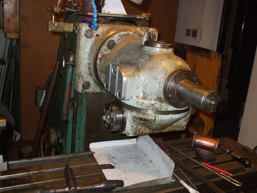

Tiež som nad tým volakedy dumal, mám dve FA3U, a na jednej krížovú hlavu
Plánoval som dať vreteno hore navrch tým smerom ako je na fote, pod upínací šrob vybrúsiť unášaciu drážku, a nahodiť tam ozubené kolo na prvý prevod ktorý by bol uchytený tam kde je teraz ten AL kryt s drážkami (bolo by to na pravej strane). Odtial ísť kardanom na lýru deličky (vlavo), kde by bol výsledný prevod podla počtu zubov kola, delička by mala hlavičku hore- os zvisle. Otázne je či by to malo dostatočnú tuhosť pri väčšom obrobku- kole, a či by nebolo potrebné zvrchu dorobiť podporný hrot- (koníka). No potom som objavil firmu, kde mi kolá vyrobia za pár eur, tak som to hodil za hlavu, ale myslím že by sa to zrealizovať dalo.
Odvalování ne jen že je velmi produktivní, ale podle mě je to jedena z nejpřesnějších metod výroby kol třískovým obráběním. Pro větší přesnost už je pak potřeba broušení. Jediná nevýhoda spočívá, že se dají takto dělat jen evolventní zuby. V porovnání s dělící metodou (která je právě nepřesná, protože jednou frézou se dělá určitý rozsah zubů) je to i bych řekl na obsluhu jednoduché - prostě se zabere tříska a nechá se odvalovat postupně přes celou tloušťku kola. U dělení to znamená přejíždět sem a tam frézou po jednom zubu a manipulovat s děličkou kde to je potenciální zdroj chyby nebo další nepřesnosti.
S elektronikou určitou představu mam - prostě bych rotačním enkoderem změřil okamžité otáčky a pak podle toho a podle převodového poměru pouštěl do driveru krokového motoru pulsy s určitou frekvencí. Asi bych to řídil Arduinem. protože běžně dostupné drivery stejně zvládají tak max. 200 nebo 300 tisíc pulsů za sekundu a takto rychle stavět digitální pin by Arduino mohlo (tuším, že UNO zvládá snad frekvenci 1MHz). Dnes mi někdo ve vláknu zaměřeném na elektronickou část radil, že by to celé mohl pořešit servomotor s driverem, který umí nastavit elektronický převodový poměr. Tak uvidíme. Motor by byl napojen nejspíše přes nějakou šnekovou převodovku (u krokového 12:1 nebo 24:1, u serva by to mohlo být i více). Každopádně by to ale asi chtělo ještě kontrolní enkoder na vřeteno s obrobkem, aby se mohlo kontrolovat, jestli se to vůbec točí tak jak má a podle toho případně udělat okamžitou korekci.
Tady jde o to, že když bych to dělal mechanickou cestou tak jednak to jsou komplikace s úhlovým převodem (kde se úhel musí právě dát měnit). Pak je otázka, jestli by sada kol, co se k děličkám dává, toto byla schopná řešit. Převodový poměr se totiž musí stavět ve velkém rozsahu 12:1 pro 12tizubé kolo až v podstatě třeba po 200:1 kdybych chtěl dělat kolo s 200 zuby. A k tomu ještě navrch případné další pohyby vázané na posuv pro frézování šikmých kol. Sady kol jsou dělané na diferenciální dělení, nebo na náhon od posuvu pro frézování šroubovice. Sadu kol bohužel nemam a moc o volbě různých počtu zubů atd. v sadě nevím, ale mam obavu že to v tomto případě nebude dobře fungovat.
To video je dobré, takto nějak si to v podstatě představuju. Sice bych to měl raději na dlouhém horizontálním trnu s opěrným ložiskem kvůli tuhosti, ale vertikálně by to bylo jednodušší, protože bych mohl použít děličku a jen k ní připojit motor s převodovkou, a mohl bych využít podélný posuv stolu. Akorát bych nemohl využít strojní posuv co frézka má, protože nejpomalejší je 8mm/min. ale musel bych na něj přidělat další motor.
Zítra se schválně podívám, kolik je tam místa, když zasunu vřeteník úplně dozadu. Akorát tam ještě vidím potenciální problém, že když dam frézu na krátký trn, tak bude dost připláclá k bloku vertikální frézovací hlavy a nebude tam moc prostor do stran, což by pak dost limitovalo možný max. průměr ozubeného kola. Enkoder mě napadlo, že bych mohl dát na druhou stranu, kde kouká drážkovaný hřídel pro vysouvání pinoly.
