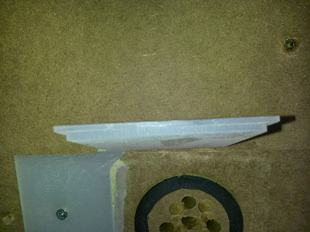

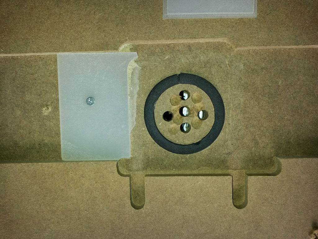

Řeším jak upnout 2 různé obrobky viz. foto v odkaze, aby se mi při frézování nepootáčeli na upínce.

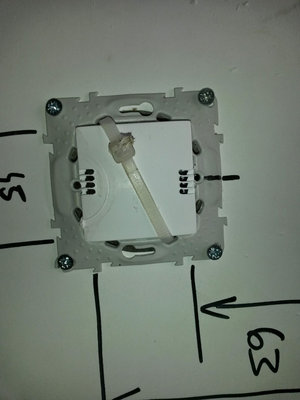

1. jedná se o záslepku místo vypínače materiál ABS, drážky mají tl. 1mm, záslepka je upnutá kvůli složitosti tvaru v rámečku a pojištěná stahovací páskou.

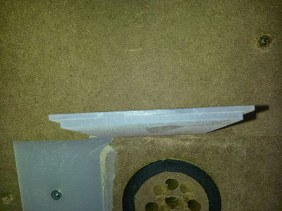

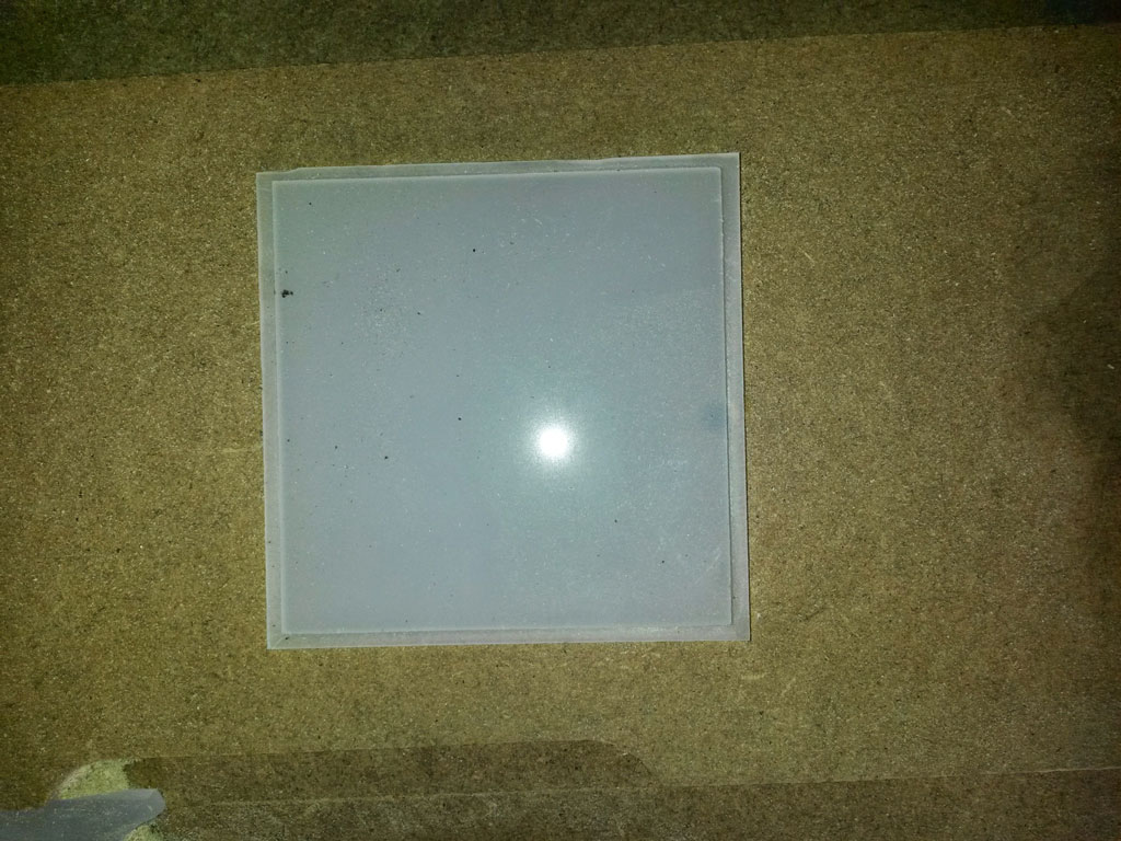

2. jedná se o plexisklo tl. 5mm frézuje se z delšího pásu kvůli upnutí, přesto se při frézování cca o 0,1mm pohne
Jak upnout vakuem dílce, aby "neutíkali" před frézou?

Já bych si na to udělal kostku z hliníku nebo z plastu, s vybráním třeba 0.5 mm hlubokým přesně na ten obrobek, na dno vybrání drážku pro o-kroužek a doprostřed díru pro odsávání vzduchu. Pak se to na přísavce ani nehne. Případně s tím o-kroužkem se to někdy udrží i na rovné ploše. Použil bych příčný průměr o-kroužku 2 mm, drážku širokou 2 mm a hlubokou 1.8. O-kroužek se trochu splácne a udrží to třením (před tím se musí umýt, z výroby bývají o-kroužky mastné).

To plexisklo pujde v pohodě upnout pouze na oboustranou pásku.Jen né na dřevěnou desku,ale něco hladšího (buď také na plexi,kartit nebo rovnou na kovový stůl atd. )
Jen vychytej kolik jí tam dát-problém bude spíš se sundaváním obrobku když tam budeš mít moc oboustranky.Je dobré mít pod kusem drážku pro odlepení.Dášli to přes T drážku-nebude problém.
To ABS bych řešil pákovým mechanismem.Je to dost měké a nerovné plochy předpokládám.
