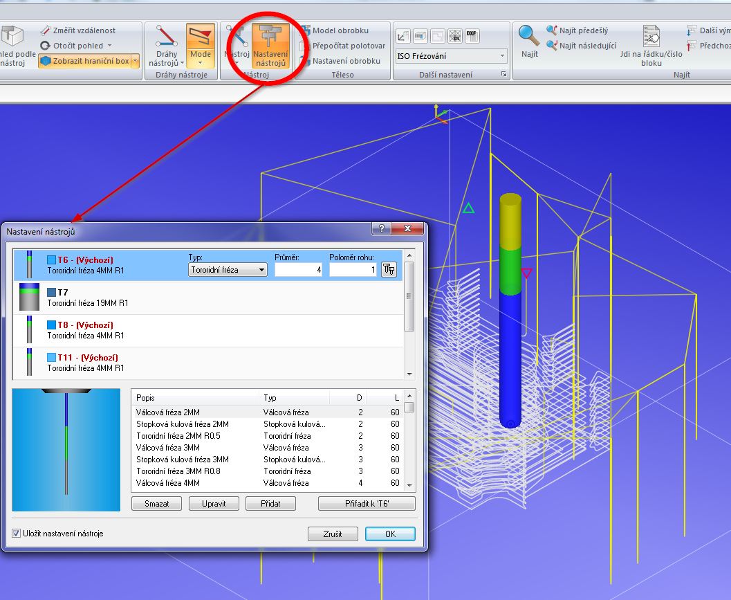

jde v NC Editoru co je v HSM odsimulovat programy s ruznymi nastroji? Tedy aby projel prvni nastroj a potom dalsi nastroj, nejake nastaveni jsem tam zahledl aby bylo rozliseno co obrobil prvni nastroj a co druhej ale nejak mi nejde vlozit do seznamu nastroju druhy nastroj
jedna se o programy s heidenhainu z jinneho CAMu
1N7RUD3R
Příspěvky: 8
Registrován: 24. 6. 2014, 1:23
3. 7. 2014, 11:24
Mel by jsi mit nastrojovy list. Nebo alespon v "Nastaveni nastroju" si vyplnit tabulku -doplneni informaci o nastrojich. Jinak ti defaultne jezdi nastroj D4 R1... Pak uz to muzes odsimulovat jak je libo :) Z Heidnem by problem byt nemel, ale odzkouseny to nemam.
