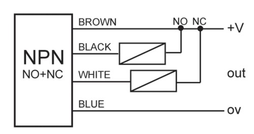

Jak napojím ten indukční senzor na oddělovací desku? Mám desku z CNC shopu schéma zde (http://cncshop.cz/cnc-io-board-oddelova ... lelni-port) i čislo (http://www.ibestchina.com/english/ViewP ... asp?ID=184)
čidlo je typu NPN NC+NO vedou z něj čtyři dráty viz obrázek, ale jak jej napojit to nechápu.
hmědý bych dal na plus 12V, bílý na pin 10 a ten modrej na GND?

ten senzor ti pusta bud 0v(gnd) alebo 12v na black / white cize 12v na pin 10 asi nebude rozumne
ale mozno sa mylim
prehnal by som to cez rele
napoj brown na +12v (ak je ten senzor na 12V)
blue na -(gnd)
normalne na zdroj
a merakom zmeraj ci mas na black/white +12 alebo 0V
kde si kupoval ten senzor ?

Hnědý +12V
Modrý GND
Bílý nebo černý na příslušný vstup(10, 11, atd), podle toho jestli chceš mít výstup spínače v klidové poloze sepnutý(NC-bílý) nebo rozepnutý(NO-černá).
NC -&gt; Normally Closed (sepnuto)<br />NO -&gt; Normally Open (rozepnuto)
NC -> Normally Closed (sepnuto)
NO -> Normally Open (rozepnuto)

Podle toho obrázku, jak jsou ty výstupy připojené na +12V, tak bych předpokládal, že ten senzor spíná k zemi, tedy že na výstupech bílá i černá je GND. Potom jeden z těchto výstupů stačí napojit jako vstup do Machu.
NC-GND je stále při najetí se rozpojí
NO-rozpojeno při najetí je GND
Jinak asi nastane trošku problém s tou oddělovací deskou, je dosti nestandardní, tam na vstupy musíš přivádět +12V, tzn, bude třeba nejspíš invertovat signál ze snímače.(Opravte mě pokud se mýlím).

Tak to bude potřebovat PNP verzi...
