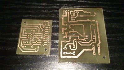

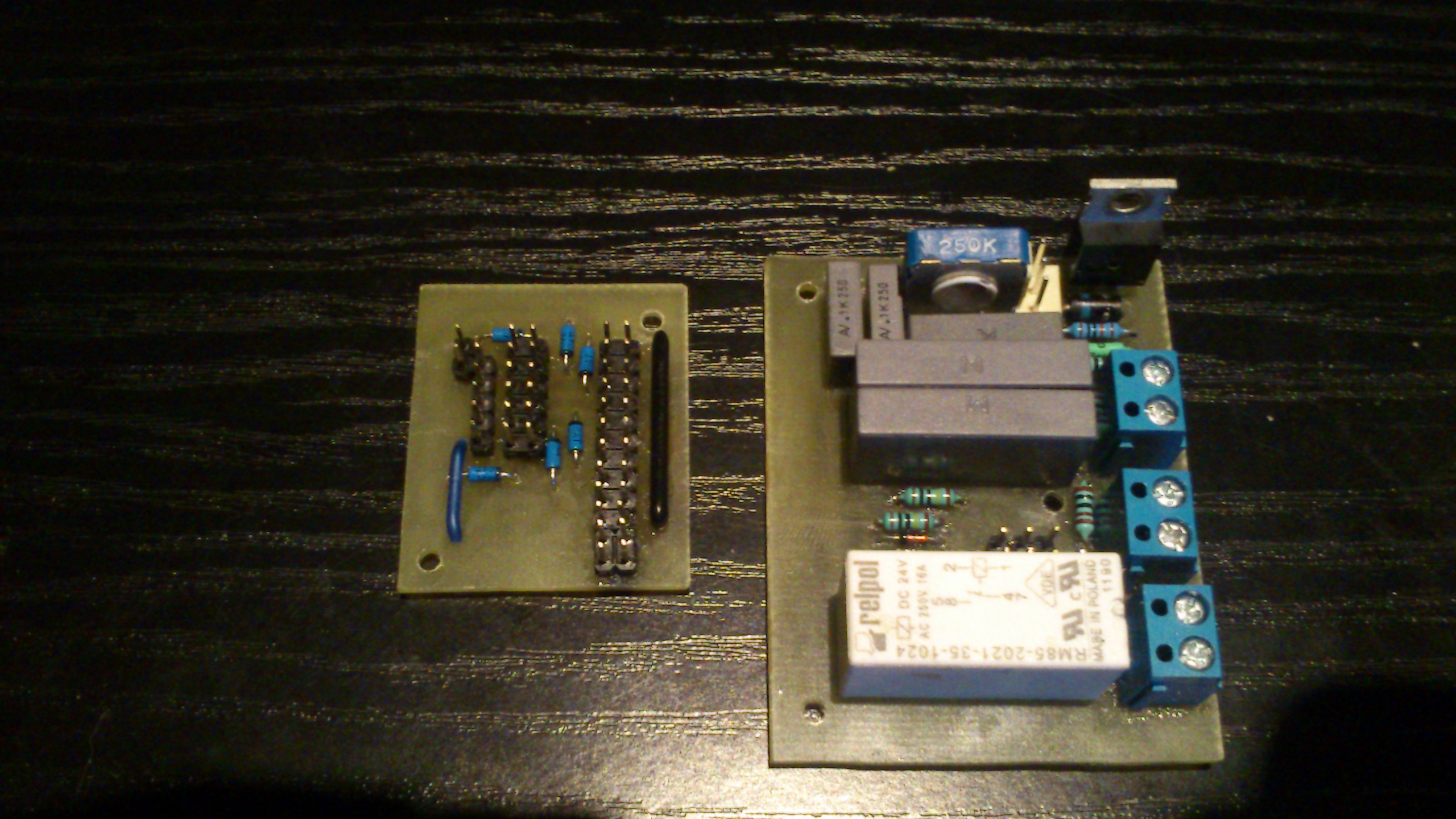

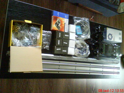

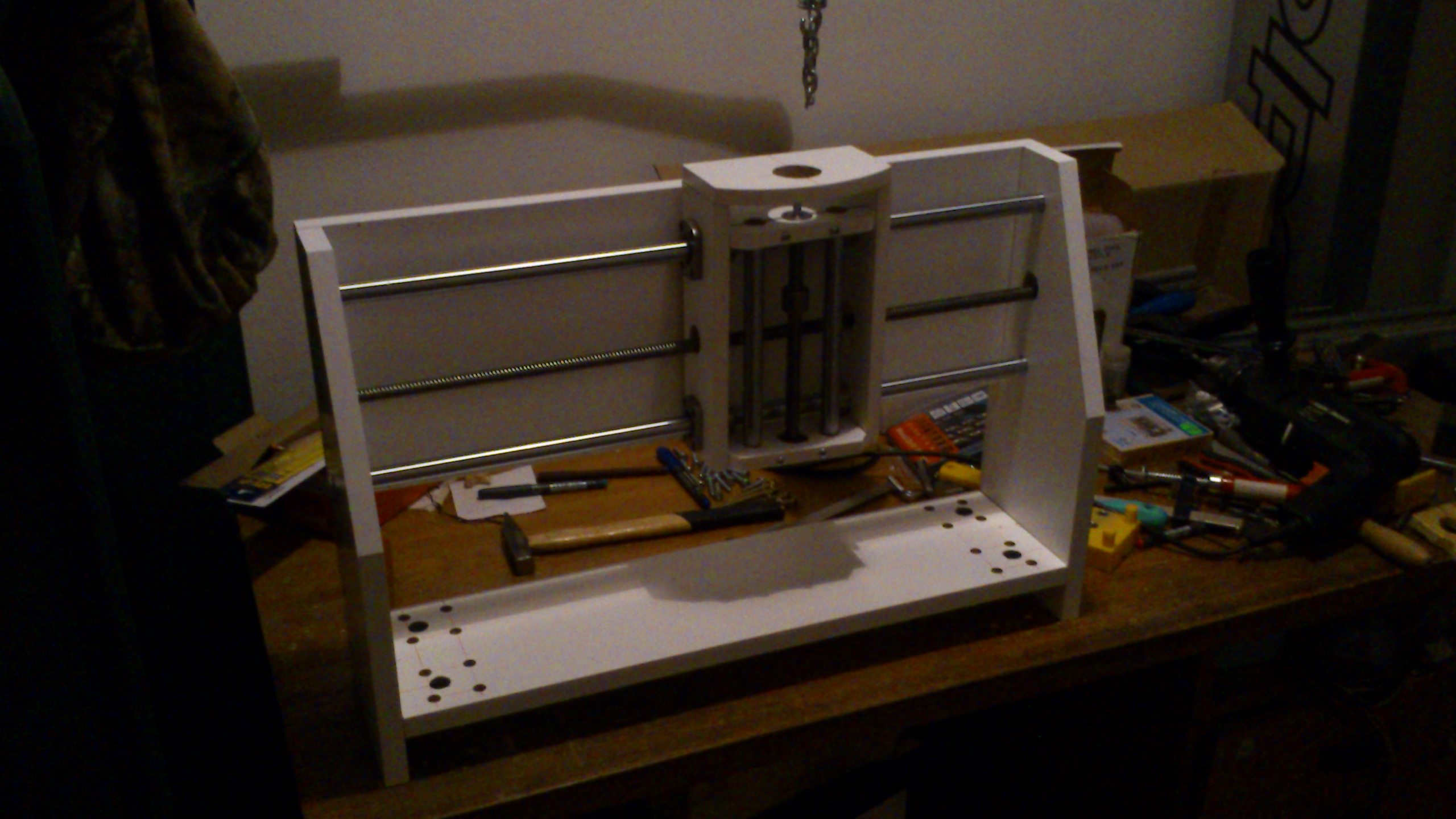

26. 3. 2014, 11:50
Tak po nějaké době zase něco přidám, rodí se to pomalu, ale jistě.
Osazeno součástkami.
DPS vstupů, LED a tyristorová regulace

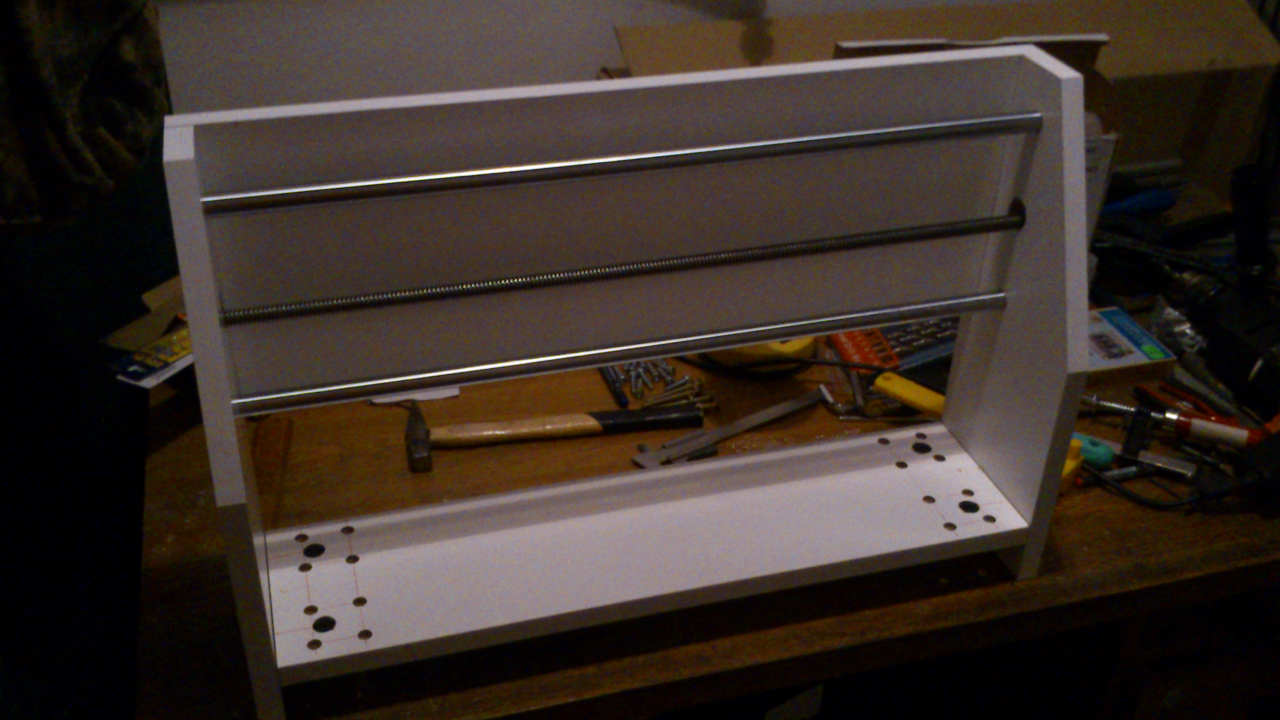

Sesazený most
Sesazený most

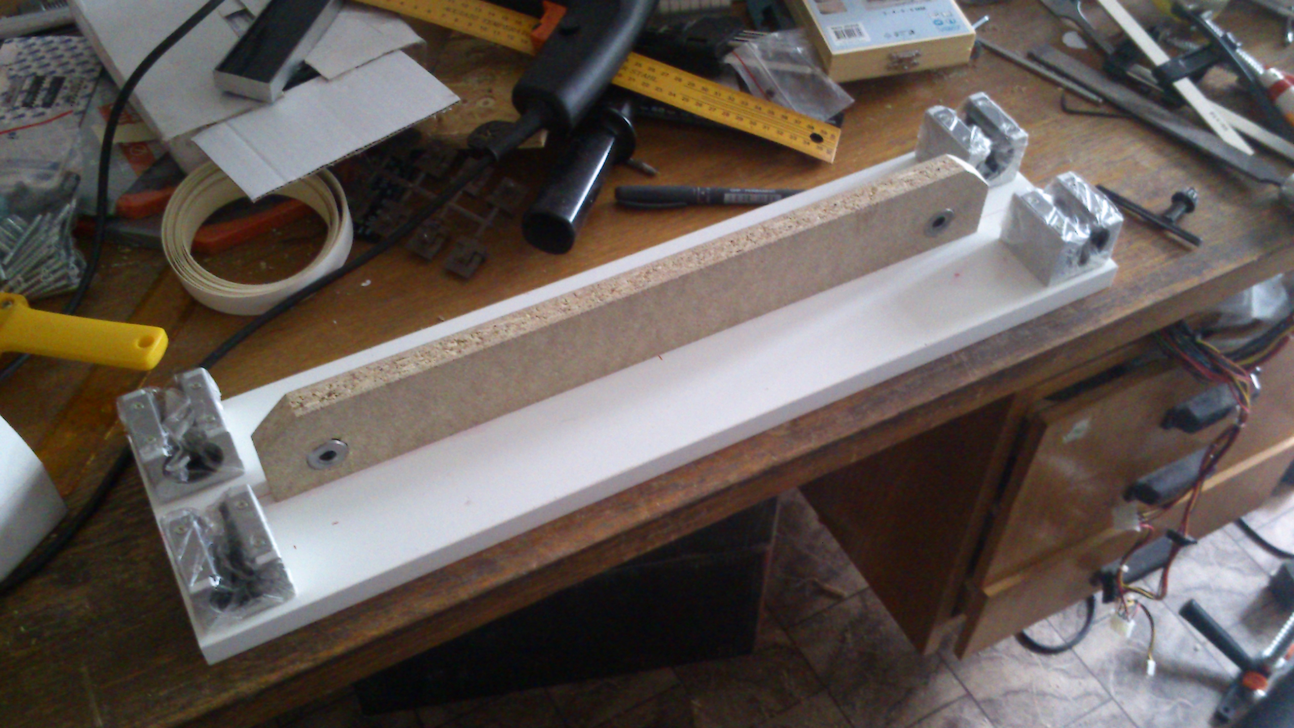

Základna s vozíčky
Základna s vozíčky
Bočnice mostu-osa X
Bočnice mostu-osa X

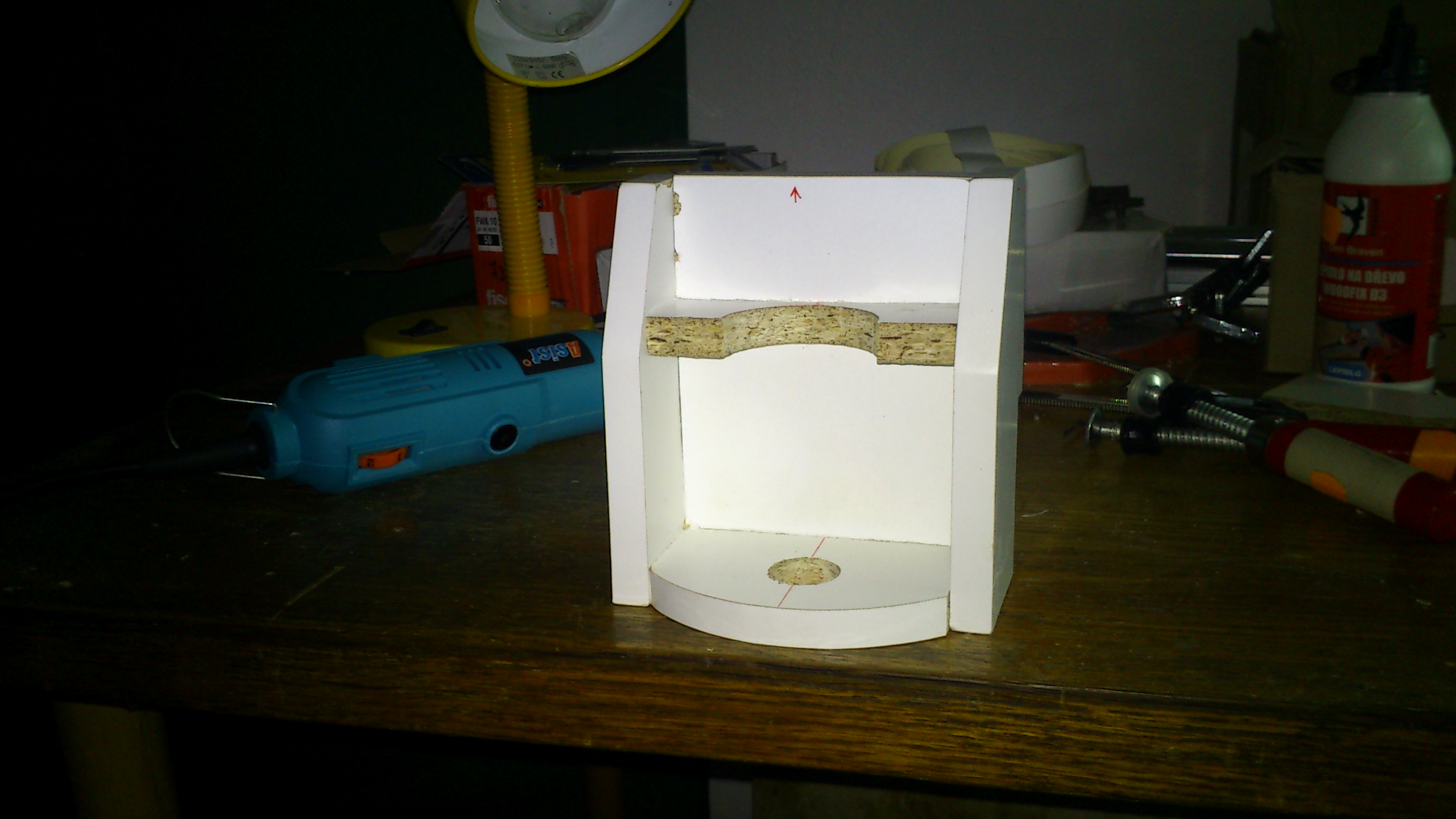

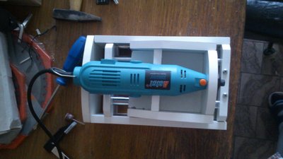

Osazena frézka Assist 130W
Osa Z s vedením a šroubem.

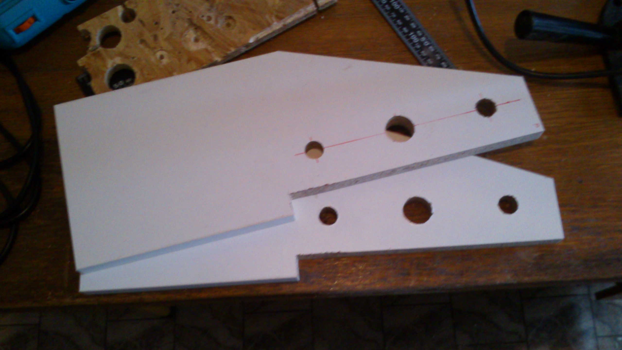

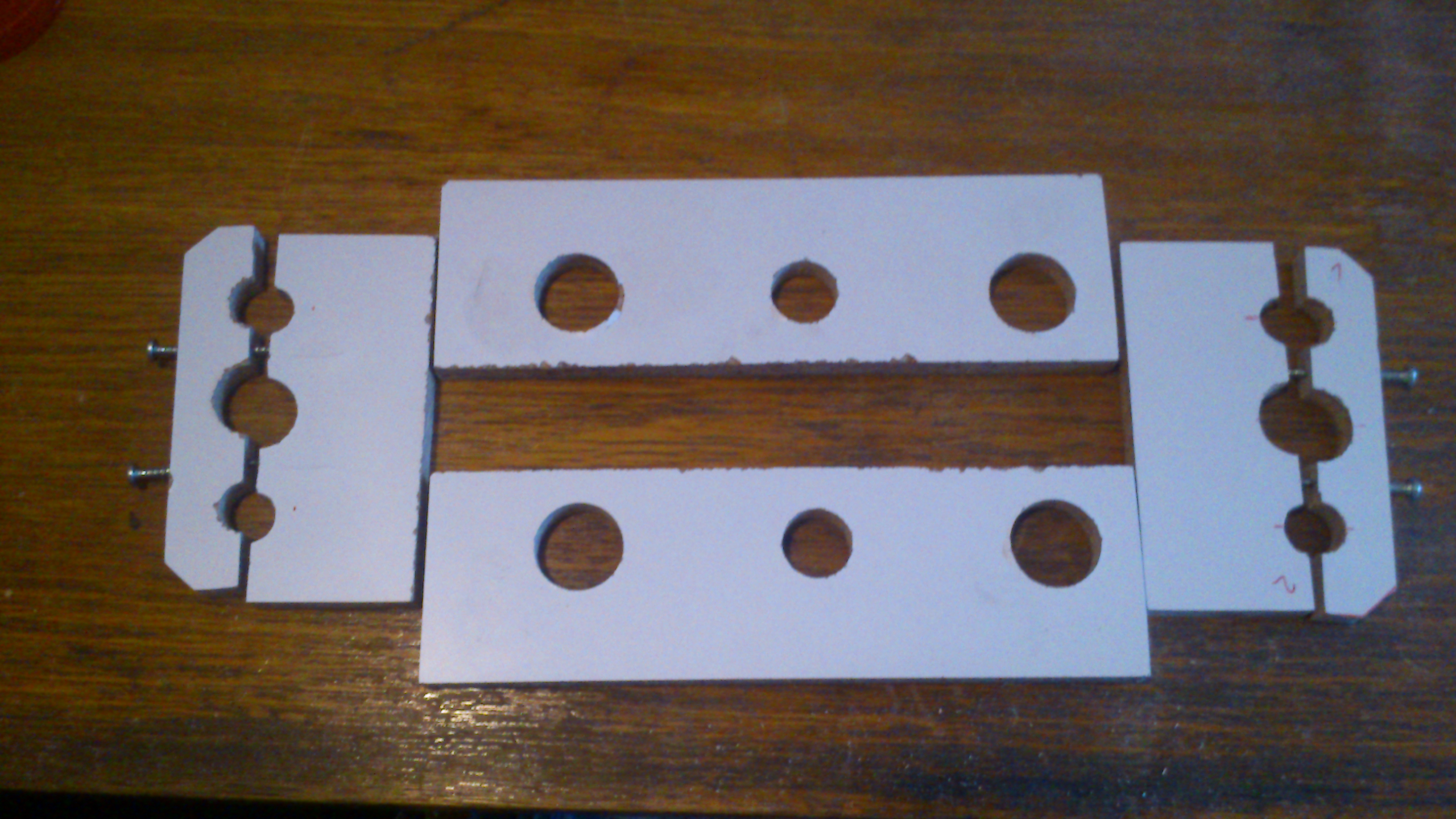

Držák vřetena sesazen
Díly držáku vřetena
Díly držáku vřetena

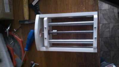

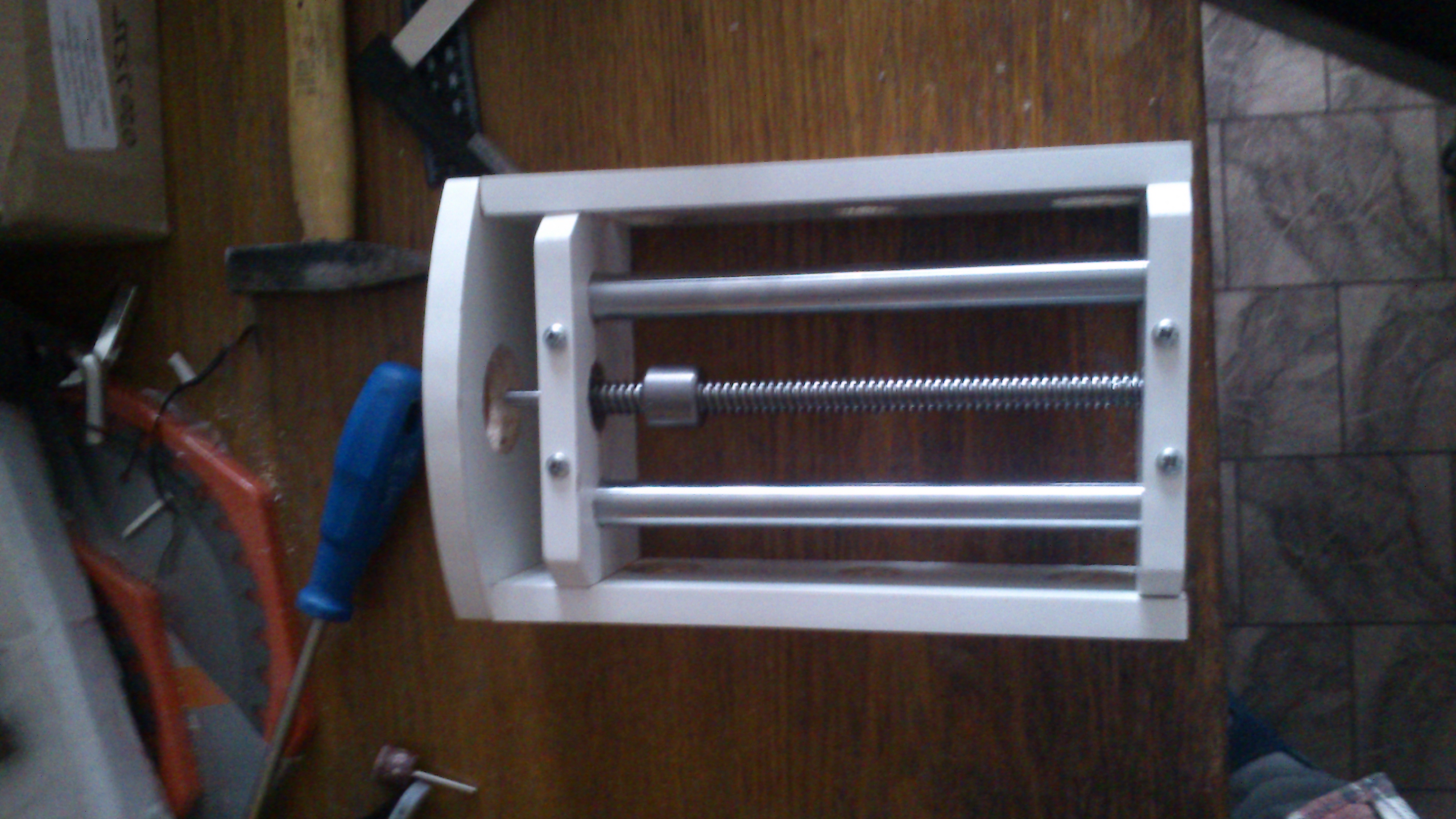

Osa Z sesazena
Osa Z sesazena
Díly osy Z
Díly osy Z

Upravené vedení
Upravené vedení

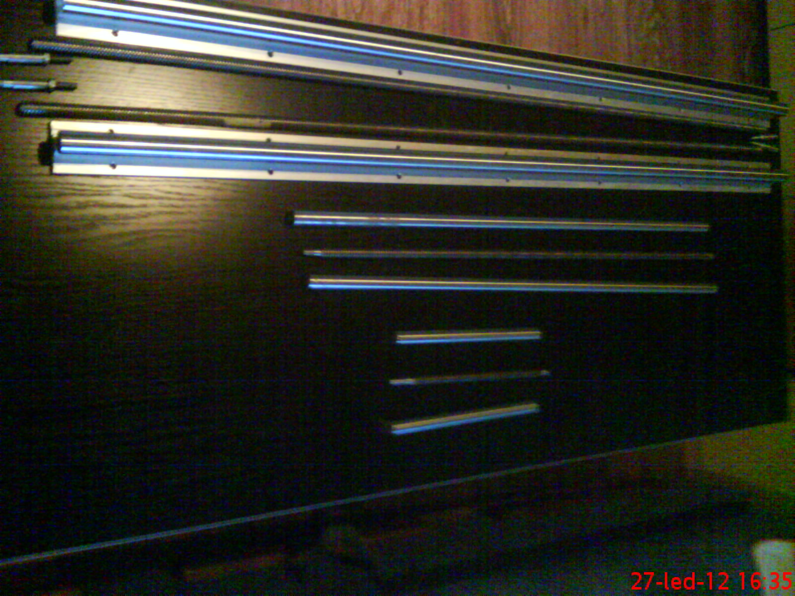

Nakoupený materiál.
Nakoupený materiál.

Tak ať to brzy jezdí :D .Jen dám radu-tohle vřeténko mám taky na vyšmrdlávání mini věcí a docela funguje ale pozor-jednak se nesmí upínat za prostřední část a hlavně ta parodie na kleštinu je nepoužitelná,buďto se povolí nebo vymačká a nástroj se vysune a zničí obrobek.
Asi je lepší do dutiny vřetene něco zalepit a začervit a z toho vycházet,teď to řeším...
sechtech
Příspěvky: 152
Registrován: 4. 12. 2011, 4:18
Bydliště: západní Vysočina
27. 3. 2014, 10:03
Jj, vím je tam uložení jak motoru tak i ložiska v plastu. Mám to uchycené za matku u výstupu hřídele z těla. A ten třmen okolo je jen tak lehko, dám tam ještě nějakou gumu, aby se nemačkal plast. Do budoucna uvažuji buď s DC nebo BLDC vřetenem.

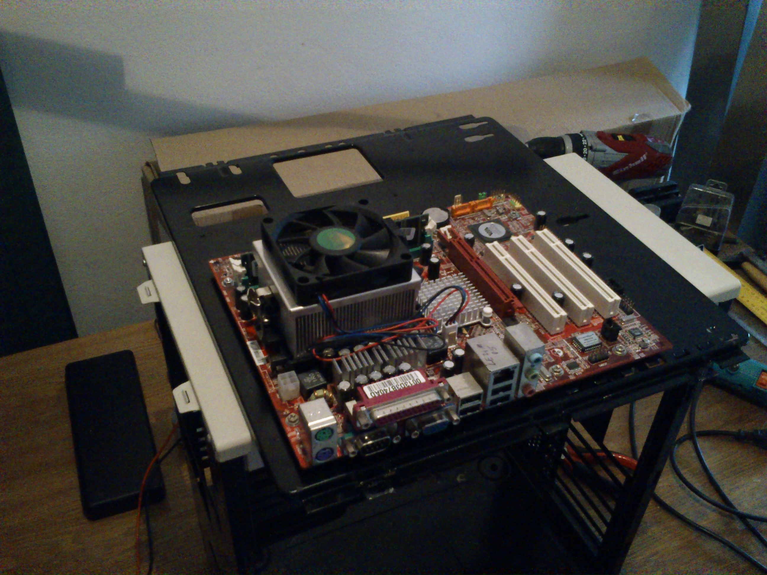

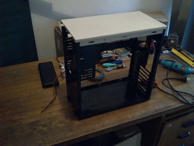

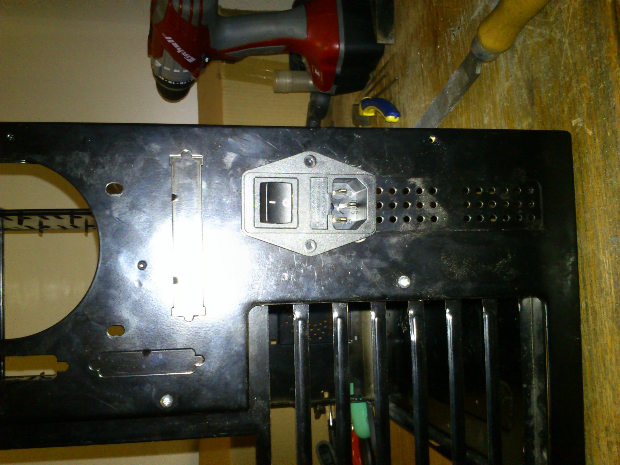

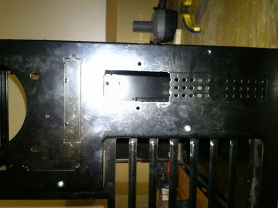

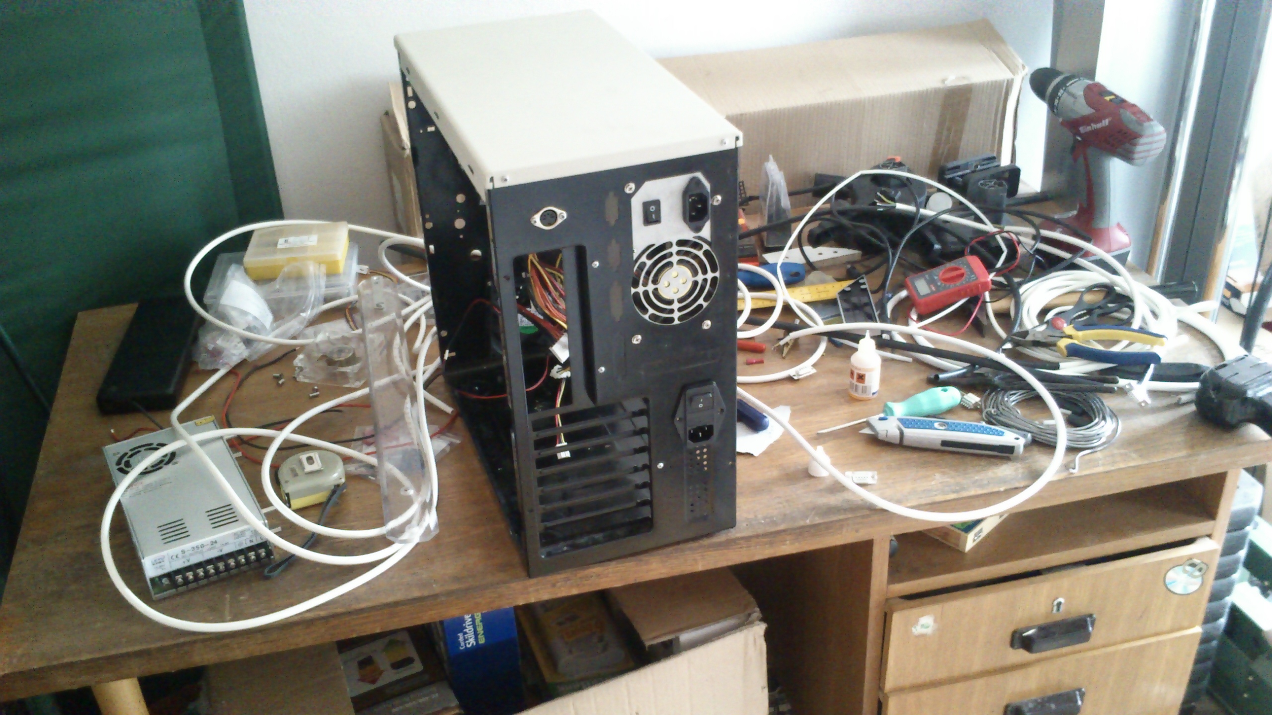

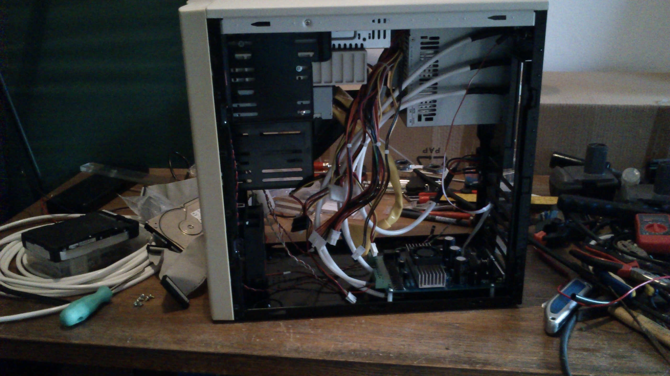

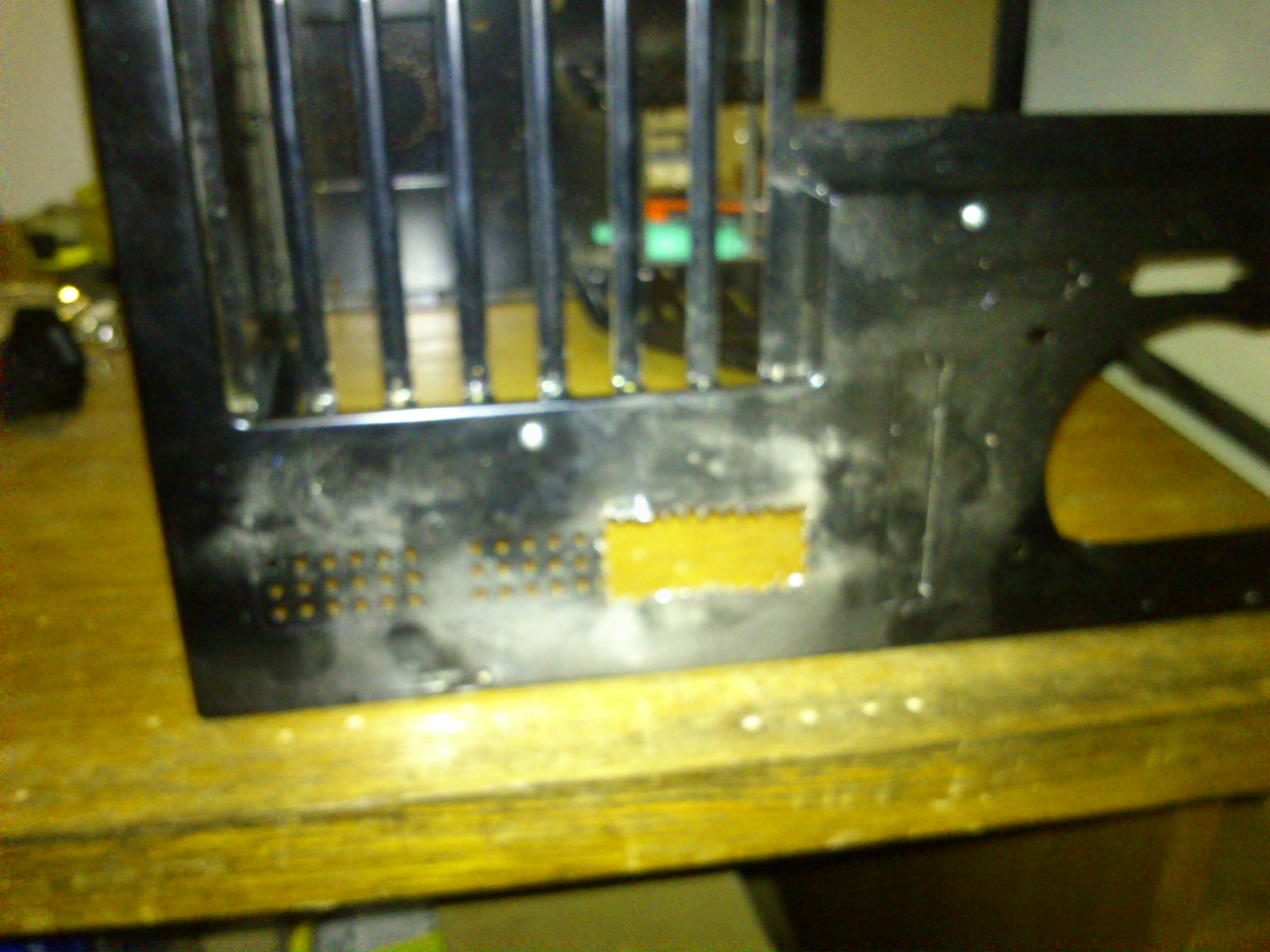

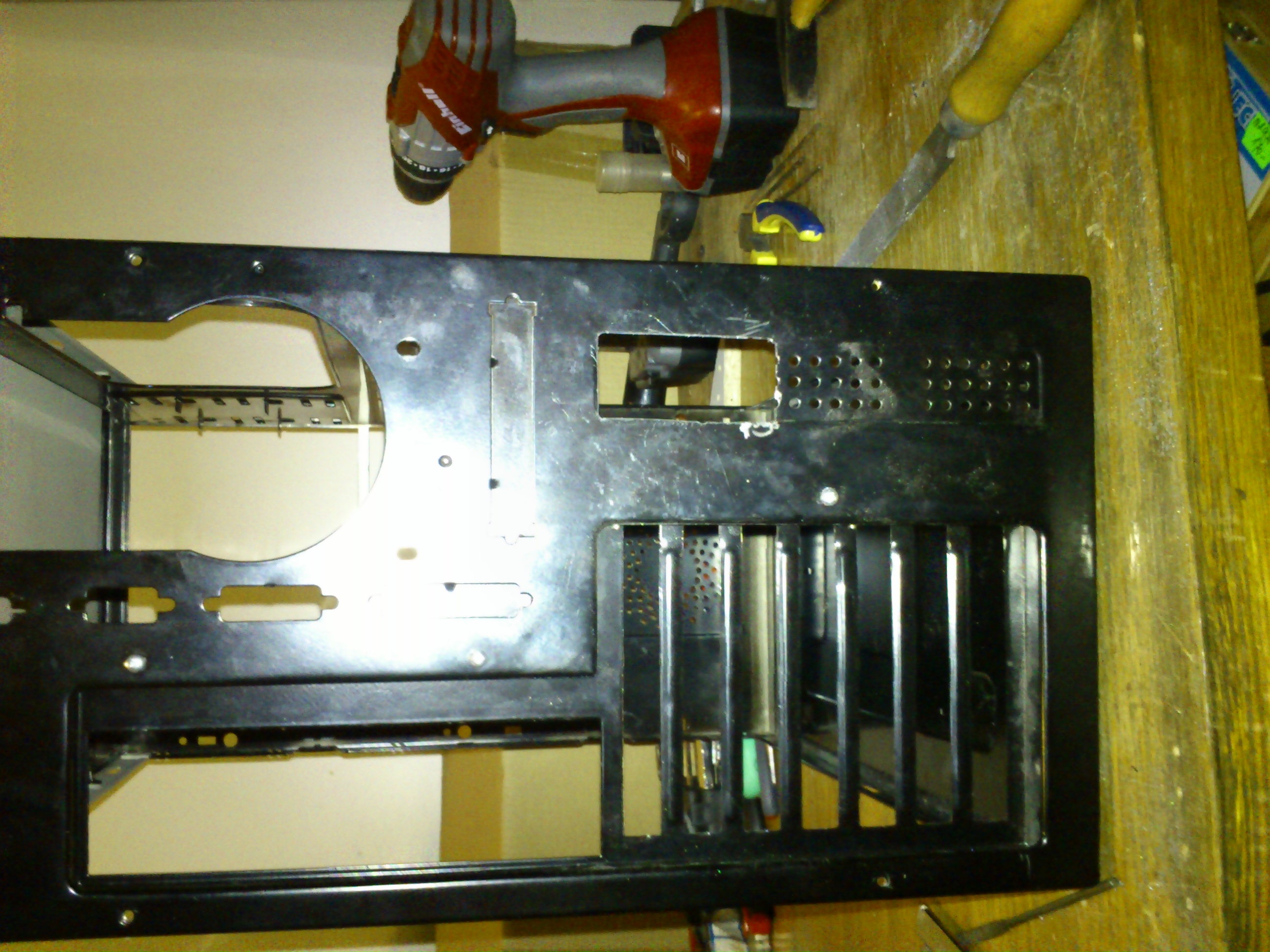

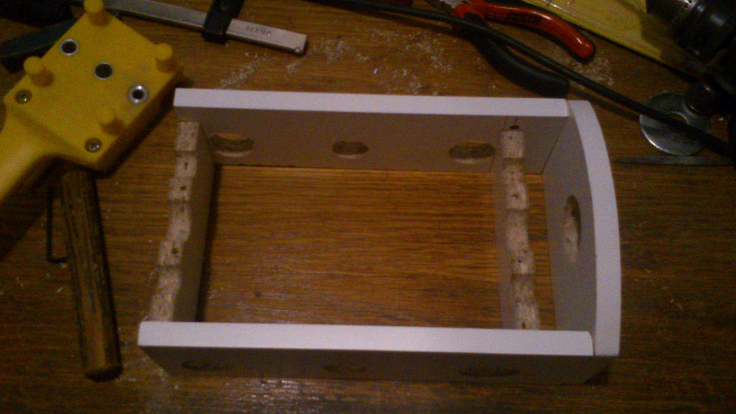

Tak motory se točí, PC běhá, začal jsem stěhování střev PC do jiné-větší bedny, kam se vejde i driver se zdrojem a bude to všechno pohromadě v jedné škatuli.
Starý nepoužívaný case
Základní seska na bočnici skříně
Odvrtaná díra
Odvrtaná díra
Vypilováno
Vypilováno
Vyvrány díry pro uchycení šroubů
Osazen konektor napájení s vypínačem
Naposledy upravil(a) sechtech dne 12. 5. 2014, 11:02, celkem upraveno 1 x.

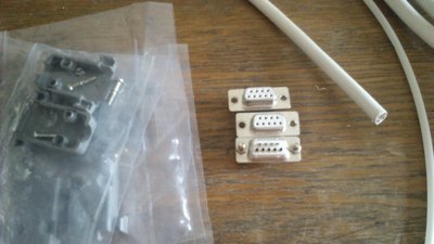

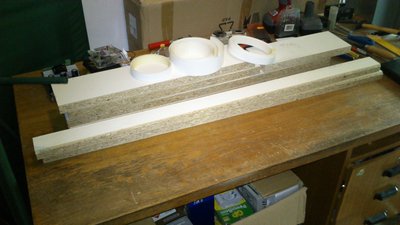

Materiál na spodní rám-lamino 25mm
Požehlené hrany
Požehlené hrany

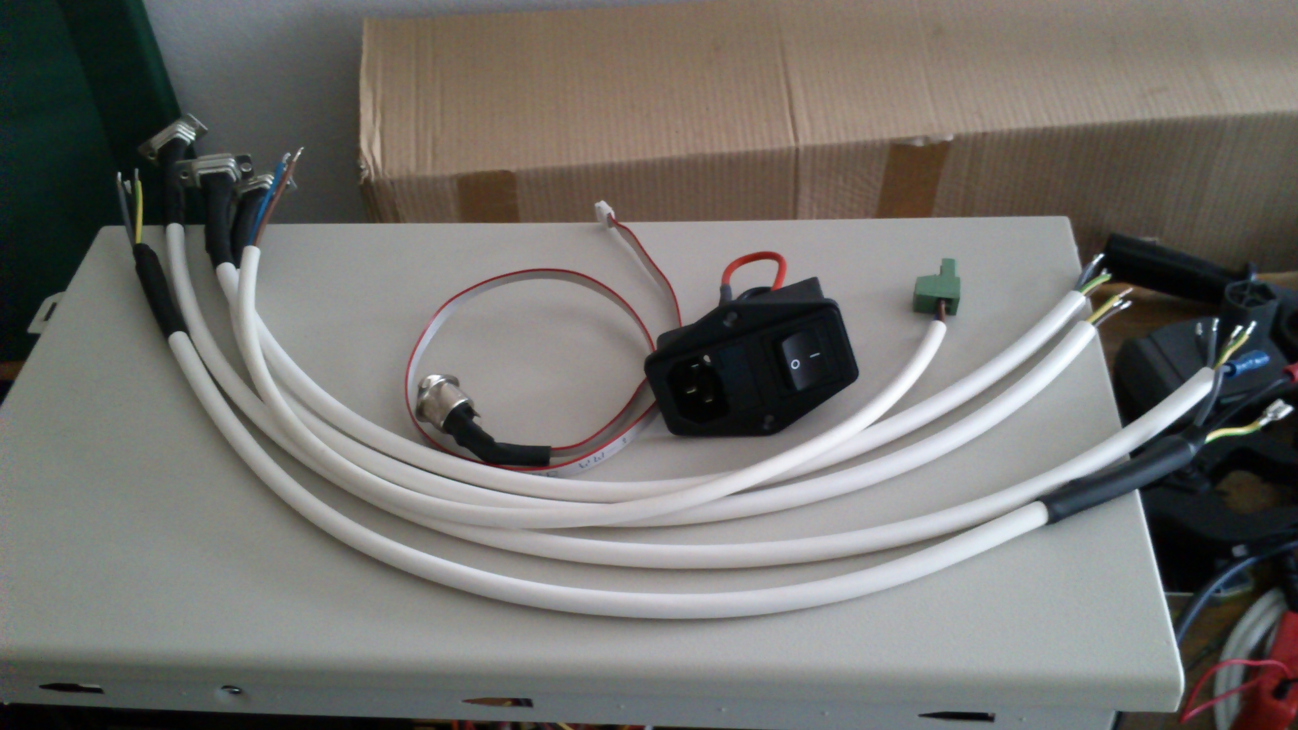

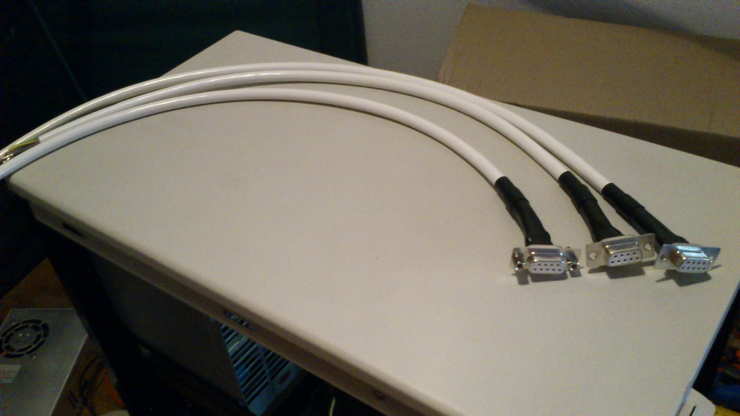

Konektory ze starých zásob+kabel
Hotové kabely pro krokové motory-vnitřní zapojení do bedny.
A tady to vzniká, moje &quot;dílno kuchyně&quot;
A tady to vzniká, moje "dílno kuchyně"

8. 5. 2014, 9:31

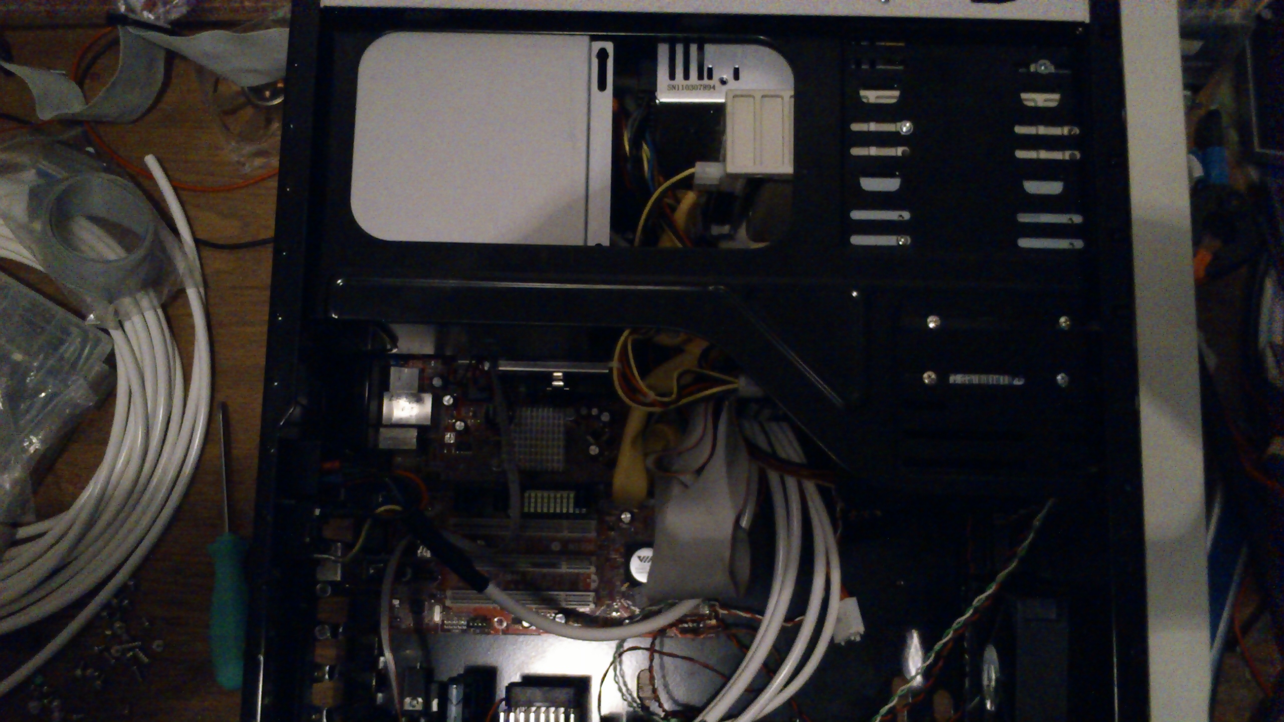

Dnešní práce:
Kabeláž
Kabeláž

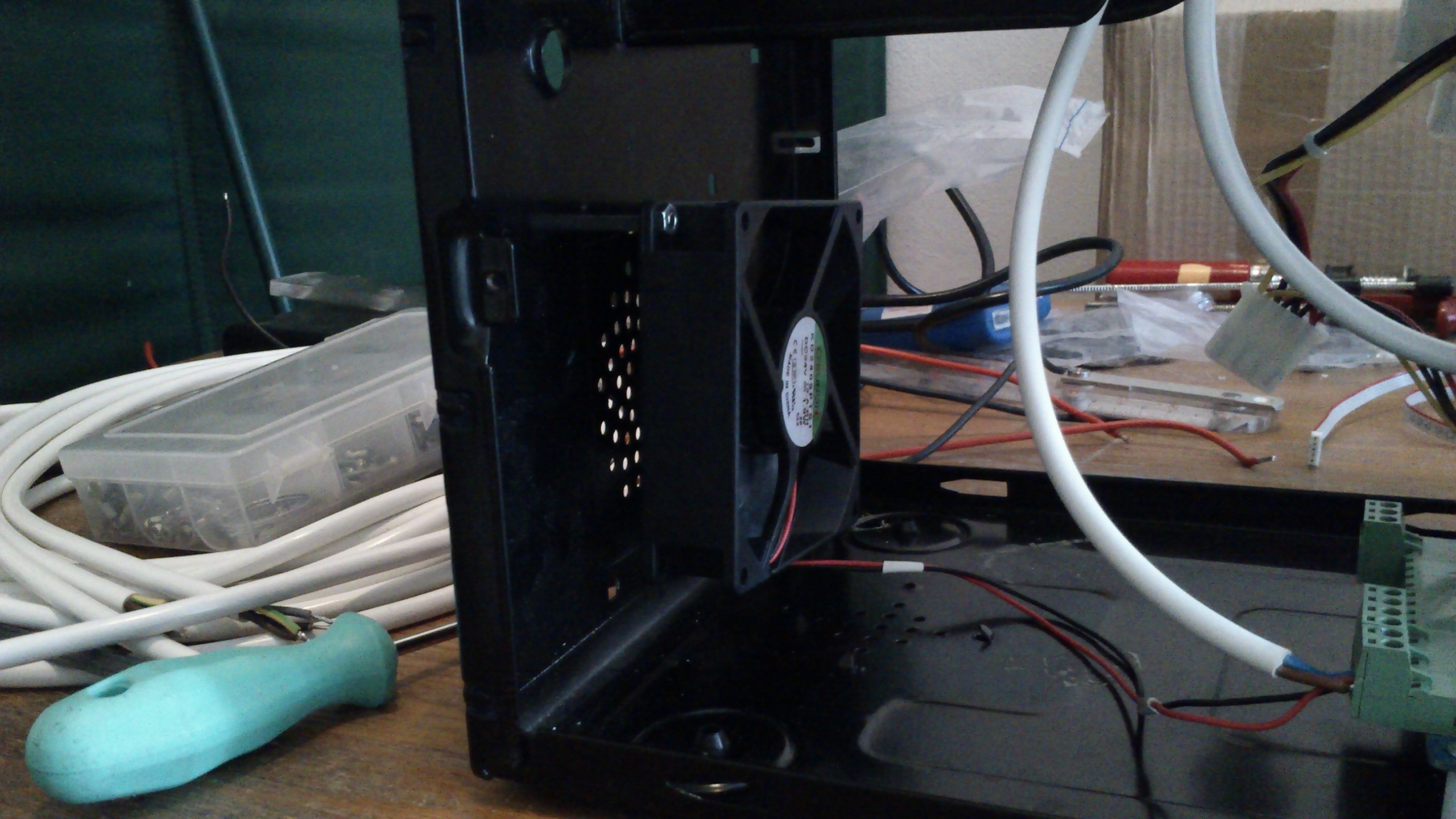

Osazený přídavný ventilátor na 24V napájený přímo ze zdroje driveru
Bedna s kabeláží, zdrojem a mechanikou.
Osazena základní deska PC.
Dnes jsem to jen zkusil zapnout, zdá se že vše jede, zítra proběhne otestování PC, uvidíme.

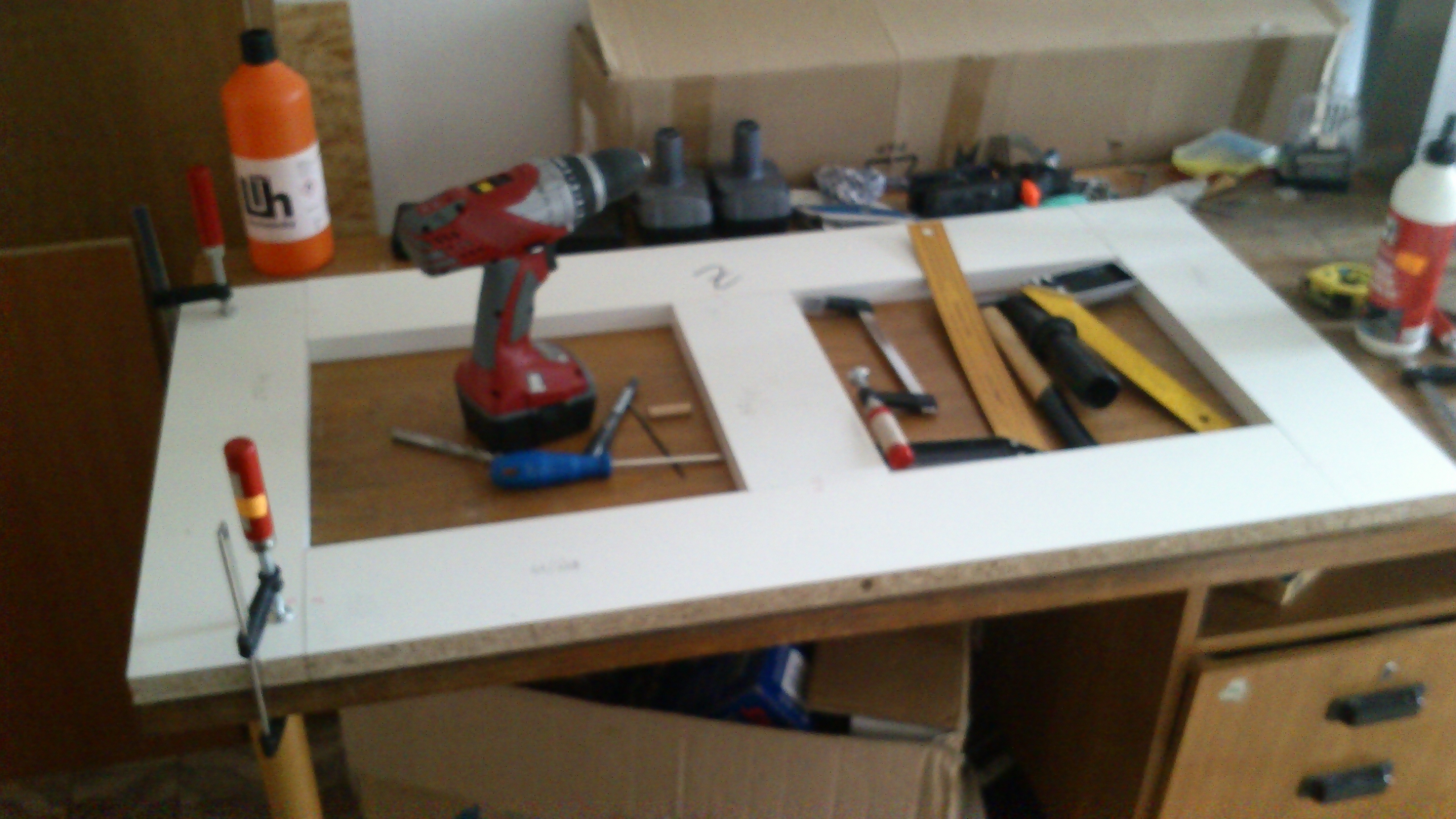

Dnes jen trocha práce:
Připraveno k požehlení hran.
Nasucho sestavený rám- docela to nabylo na váze, celý stůl má tak 30-40kilo.
A venkovní práce.
A venkovní práce.
Mimo to jsem otestoval PC a bude třeba ještě úprava, dal jsem tam špatný disk, systémový zůstal v původní skříni, takže na test šel do šuplíku, ještěže jsem ho tam dal. :idea:

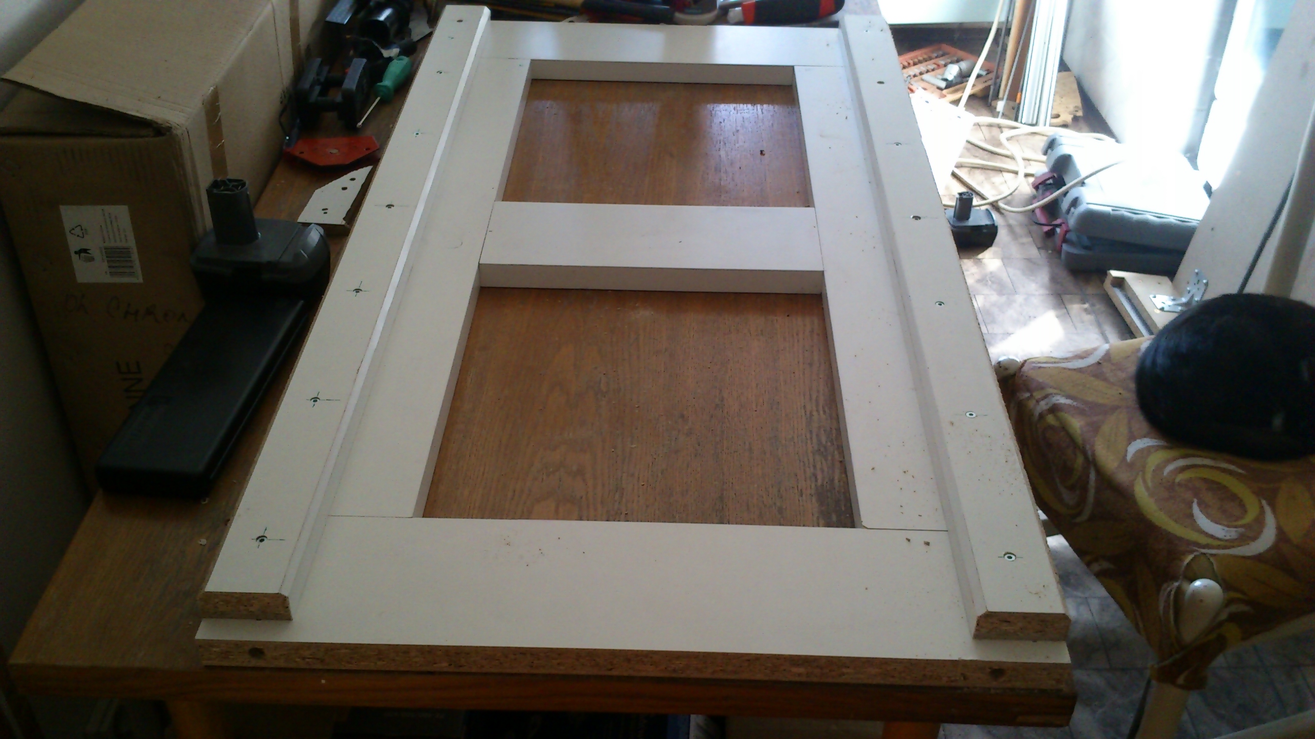

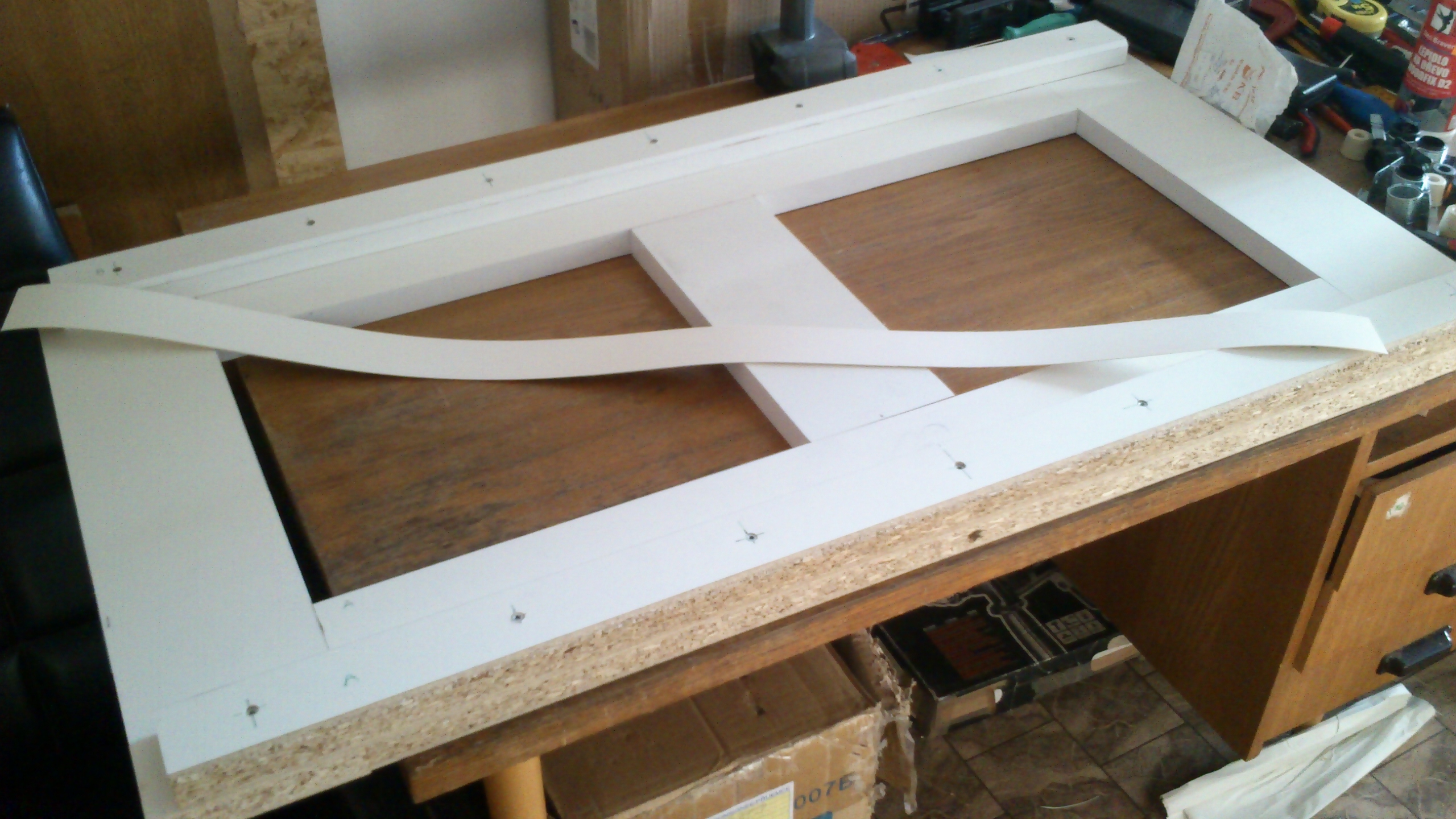

12. 5. 2014, 10:57
Dnešní práce:
Požehlování boků
Požehlování boků
Přišroubované &quot;pražce&quot; pro podepřené tyče.
Přišroubované "pražce" pro podepřené tyče.

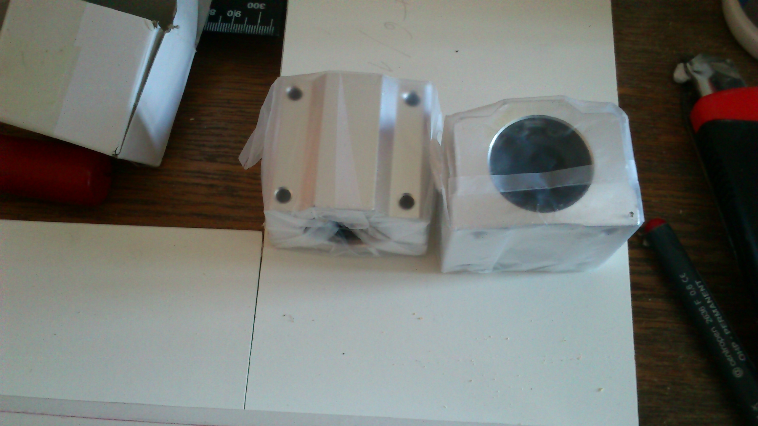

Přišel zrovna balíček z Číny-vozíky pro osu Z

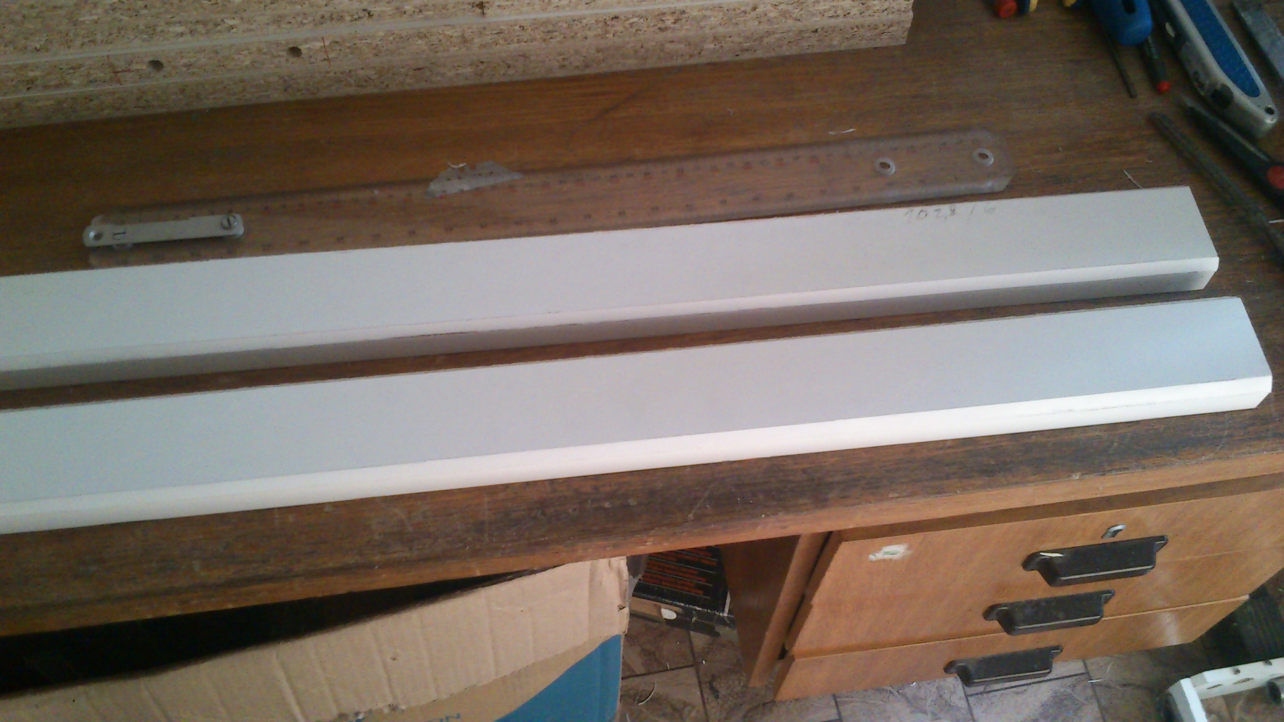

sechtech
Příspěvky: 152
13. 5. 2014, 9:33
Hotový požehlený rám
