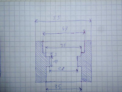

Nebylo by daleko snazis pouzit 2x normalni radialni lozisko s hlubokou drazkou za par korun? podle http://www.skf.com/group/products/beari ... index.html" onclick="window.open(this.href);return false; by takove lozisko melo axialne zvladnout 0.5 C0, takze pri vyberu nejakeho podle prumeru tyce to bude bohate stacit ...

to jako že sem to nakreslil špatně ? nebo si myslíš že nemam 3 stovky na ložiska (protože jak tady dá nějaký slabší návrh na cnc tak že sou to vyhozené peníze no tak chci pořádný rotátor

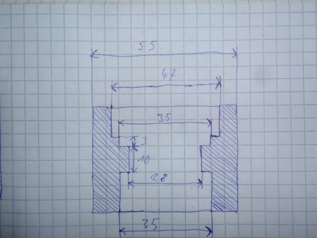

máš to špatně, nechápu proč v jednom domečku dvě radiální ložiska, ten původní návrh byl lepší, tohle pokud jsem to správně pochopil nedává smysl
jedno obousměrné ax + pod něj jedno radiální, zezhora střední kroužek ax ložiska přitáhnout víkem, zespoda přes vnitřní kroužek rad. ložiska stáhnout maticí
mezi vnitřní kr. rad. a spodní ax. lož. kroužek
na výkresu domečku Ti chybí viditelné hrany, na obrázku hřídele hrana pr. 30 není taky namalovaná (pokud to není řez, pak tam ale chybí šrafování), závit se kreslí jinak,
3 stovky na ložiska možná máš, ale tady je zbytečně házíš do kanálubobik123123147 píše:to jako že sem to nakreslil špatně ? nebo si myslíš že nemam 3 stovky na ložiska (protože jak tady dá nějaký slabší návrh na cnc tak že sou to vyhozené peníze no tak chci pořádný rotátor![]()
stačej Ti tam 2 lož. dohromady za 100 a o metr výš jedno za 50,-
Ano, zbytečně to předimenzováváš.bobik123123147 píše:to jako že sem to nakreslil špatně ? nebo si myslíš že nemam 3 stovky na ložiska (protože jak tady dá nějaký slabší návrh na cnc tak že sou to vyhozené peníze no tak chci pořádný rotátor![]()
Použij ten první návrh a jak píše testone, další radiál o metr nahoru. Nemysli si, že ti to udrží jen dolní uložení a pak tak jen 'vyp....š' trubku.
Spodek by ti měl jen nést váhu stožáru s anténou, horní radiál ti zafixuje nálady přírody

Že ty ses na ty otočné antény ani nekouknul? Protože kdyby ano, tak už se dál neptáš a bude ti to jasné, i když nebudeš strojař. To, že já mám patu rotátoru předimenzovanou je tím, že jsem sehnal hotové díly a jen je poskládal
opět kouzlo okamžiku
v mých úvahách a radách mi vůbec nedošlo, že by někoho mohla napadnout taková hovadina (pokud to tak bylo myšleno)
totiž vše chytat jen v tom jednom dolním uložení a z něj vyp..... několik metrů dlouhý stožár letmo
to by celá ta konstrukce musela vypadat sakra jinak
to horní ložisko ale můžeš úplně v pohodě udělat kluzné, dělené na dva půlměsíčky z nějakého plastu nebo i z tvrdého dřeva (dub) přišroubované z boku ke krokvi

no jo měl sem dřív napsat že nechci točit nějakou tyči 3 m dlouhou ale že to bude ulně pod anténou všechno ovladaní půjde po koaxu
a ty ložiska mam dobré vybrané použiji ten 1 návrh akorát to protáhnu nahoru aby ten axial byl zakryty ?
řeknu ti to takhle...
1) ten letmo uloženej stožár se ti brzo po...e
2) běžne se to dělá tak, že je trubka alespoň 1m dlouhá, dole axiál, nahoře radiál
3) motor a pohon je v tom případé dole pod axiálem na prodloužené hřídely, připojená přez kuličkovou spojku, která dovolí případnému protočení antény při větru
4) vymýšlíš kolo, místo toho, aby sis ho upravil
5) doporučuju, aby sis koupil hotové řešení, dá se to pořídit do 5kKč komplet i s elektronikou, protože když si nedáš poradit, tak v tom utopíš mnohem víc peněz
6) věř mi, vím jak dokáže vítr zacloumat i jen 5-kilovou anténkou
7) pokud nechceš věřit mně, tak věř alespoň ostatním, mají víc zkušeností s ložisky než já nestrojař
jestli máš dost peněz a je ti všechno šumák, vyvíjej podle sebe, ale bude to drahé
toť asi všechno
