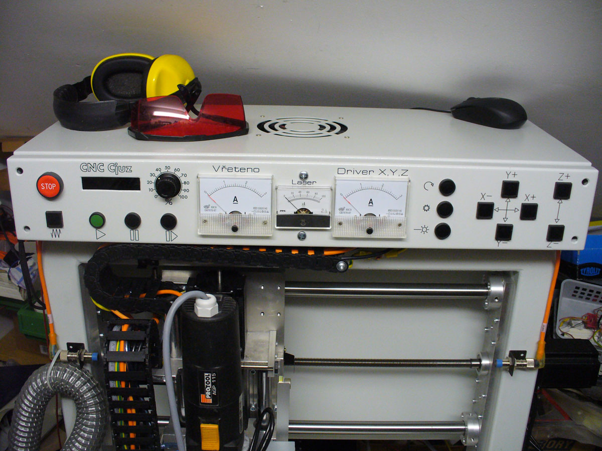

Popis panelu (původně jsem chtěl dávat samolepku, ale nakonec z pohodlnosti jsem to nechal "načmárat" mašinku permanentní fixou)
Airm@n64
Příspěvky: 317
Registrován: 15. 2. 2011, 3:58
Bydliště: Ostrava
31. 8. 2013, 4:16
Vypadá to hodně dobře i když to je jen fixou :-)

Tak ten panel to je fakt luxus, moc pěkný.

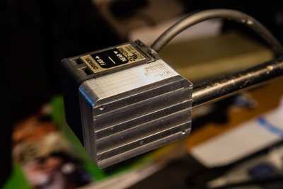

Cjuz píše:Tak jsem testoval značení laserem. Používám modrou LED 1W s optikou.
Záměr je nejdříve na dřevo nakreslit potřebné motivy (body a čáry pro sesazení) a následně vyfrézovat.
http://youtu.be/YltLlhRYgJg
nezkusil si i jinou diodu? nebo někdo z přítomných ? třeba tuhle http://www.ebay.com/itm/2W-445nm-M140-B ... 774wt_1153
Píše tam o mědi a vypadá to že část těla je měděná pro lepší odvod tepla

1W umí pouze pálit povrch. Rychlost je malá cca 1cm/s.
Pro gravírování nebo dokonce řezání je nutný "profi" laser s výkony řádově vyššími.

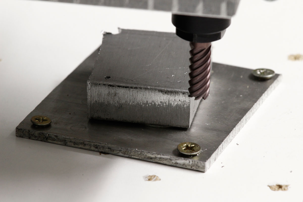

Tak pro všechny zájemce videjko jak CNC na tyčkách "zvládá" hliník.
Pro mě je to východisko z nouze a nepovažuji to za frézování hliníku. Ale někomu to holt může stačit.

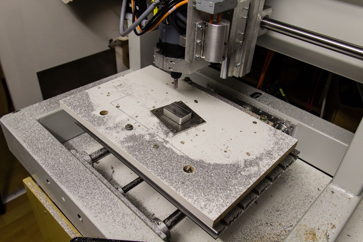

Uchycení:
Na stole dvě lamina, horní ke spodnímu připevněno asi 8 vruty.
Obráběná kostička má zespodu 2x M6 a přes zapuštěné šroubky chycena k Al podložce tl 4mm (vložené podložky zvedají výrobek aby se dal objet na celou výšku)
Destička s výrobkem připevněná 4mi vruty do dřeva cca 20mm dlouhými.
Pokud by se výrobek uchytil správně, asi by to dopadlo lépe, mě to tak stačilo a nechtěl jsem vše předělávat.
https://www.youtube.com/watch?v=EQTAuuq ... e=youtu.be
Parametry procesu:
Materiál tl. 15mm
Otáčky 24.000
Posuv na frézování obvodu cca 180mm/min obvod X 430mm/min horní strana
Záběr do hloubky 2mm obvod X 0,5mm horní strana

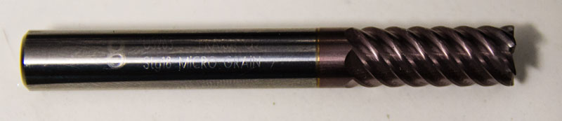

Fréza 8mm, 6z, U5263 FRAISA
Vřeteno KRESS 1050W

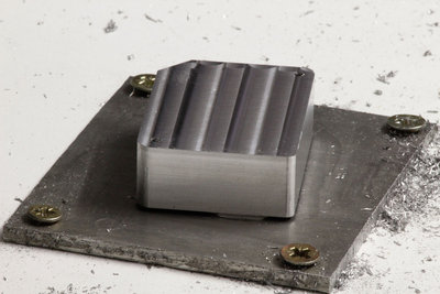

Před zahájením akce
Dokončeno :)
Pohled na výrobek - nahoře je vidět špatný povrch v místě kde se bralo více než polovinu průměru frézy.
Uchycení opravdu neprofesionální :oops: (ale rychlé)

No a pak že to nejde :)
Tady je vidět že lineáry a půl tuny váhy není nutnost . Samozřejmě že od toho nemůžeš čekat zázraky ,ale pro domácího kutila to stačí .
