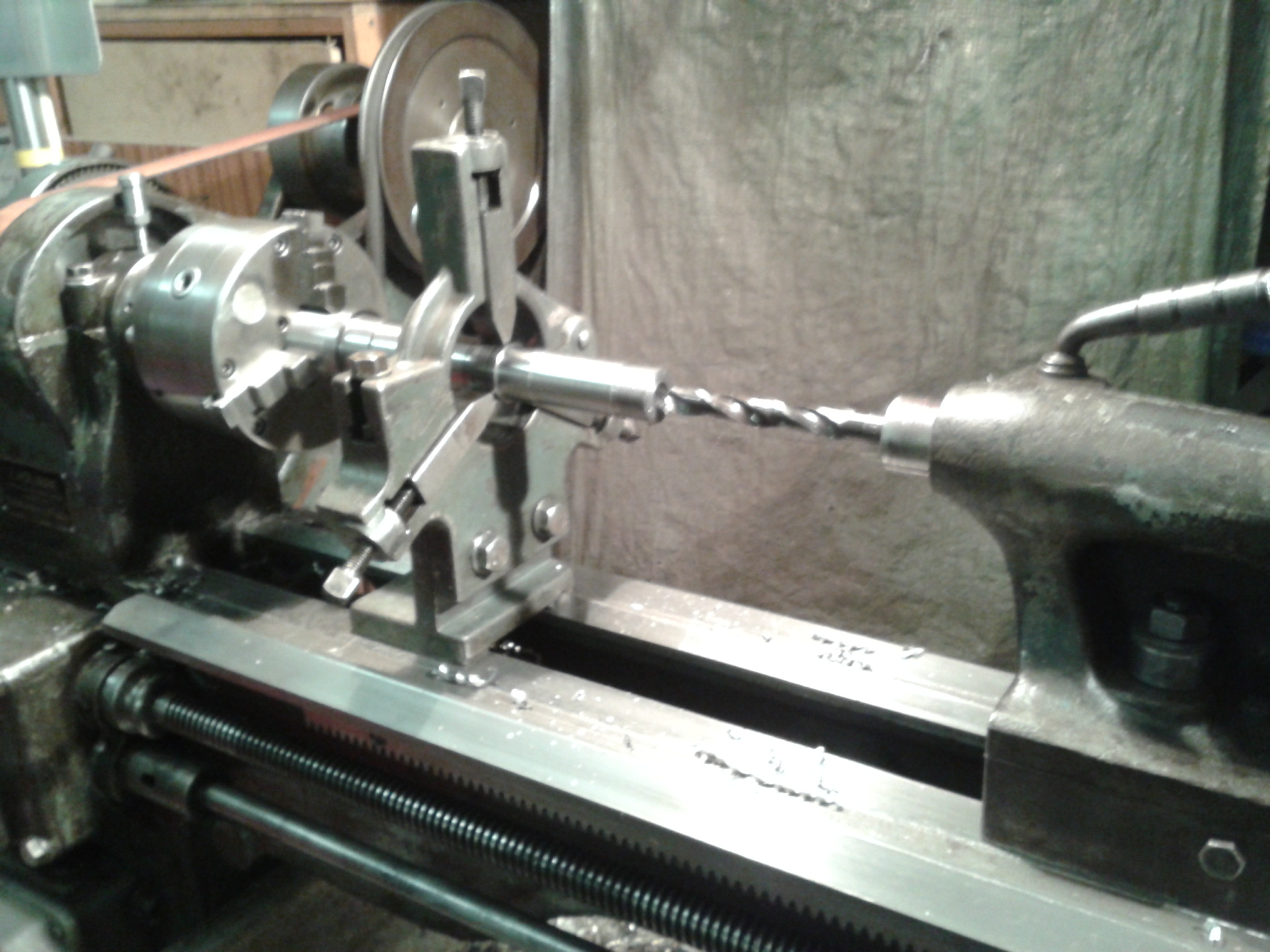

jistě máte pravdu, tohle je nultá ověřovací série, cementačku 12 010 mám připravenou pod ponkem, mám však ještě nějaké nejasnosti v technologickém postupu výroby toho vřetena (na které se zde později vyptám) , přesněji řečeno tohle není soustruženo mezi hroty-jak by mělo být, ale takto
, šlo mi hlavně o to, prověřit si,jestli dokážu dosáhnout požadované přesnosti rozměrů, jakosti povrchu, jestli dokážu ze dvou stran vyvrtat tu průchozí díru
, jak bude vypadat soustružená dutina na kužel (jak přesně dokážu nastavit úhel), co závity, atd, to je takovej můj učňák, abych z Vás netahal rozumy a prd o tom věděl..., jelikož se mi sešly dvě lože, tak současně stavím i zjednodušený soustruh na dřevo, tak myslím že to vřeteno se někde točit bude,ztrátu času si dokážu představit i horší :D,

Přátelé, na základě konstruktivních připomínek od vás, si chci vyrobit nové, lepší vřeteno. Dovybavil jsem si soustruh na soustružení mezi hroty (to bych neřekl jak je těžké sehnat redukci z metrické dutiny na MK hrot...) a chci se do toho pustit znova. Zde mám několik zásadních nejasností v materiálu a ve správném postupu při výrobě, ohledně materiálu bylo v dobovém návodu uvedeno: mat. 14 200-kdy je zapotřebí kalení , cementování a broušení, při nedostupnosti těchto technologií pak materiál 11 600, nebo 11700. Osobně mám jednoduchý přístup k mat 11 600 nebo 12 010 , kalení , cementování a broušení se pokusím někde zajistit. O postupu výroby není uvedeno nic. Na prvním vyrobeném kusu jsem si ověřil, že bych základní soustružnické operace zvládl, teď to chce jen správné pořadí s ohledem na přesnost. Z příspěvků jsem se dozvěděl, že ti, kdo již vyráběli, začínali průchozí dírou, znamená to tedy vyvrtat z obou stran díru, vystružit MK dutinu, poté do díry zastrčit kužel se středícím důlkem, z druhé strany do díry zalisovat záslepku s důlkem a pokračovat mezi hroty?

otázka č.1-jaký materiál zvolit?
otázka č.2-při kalení a cementování se to celé hne-to je mi v podstatě jasné, mám pocit že dochází ke smrštění, je potřeba nějak s tím předem počítat při výrobě závitů (M33/1,5 a M39/3)?
otázka č.3-myslím, že při broušení povrchů brusič upíná obrobek za středící důlky-které moje vřeteno nebude mít-jak to upne? (tady mi něco napovídá, že k tomu jsou univerzálky v brusičské přesnosti) Při broušení MK dutiny je mi upnutí nejasné ještě víc...
otázka č.4- byl by někdo ochotný mi zajistit kalení a broušení vřetene a pinoli koníku (platba předem, doprava osobně, nebo poštou) pinola je na výkresu pod číslem 12.
, mohu vyrobit polotovary, nebo to zadám celé od začátku-záleží na domluvě. Prosím případného ochotníka o předběžný nástin ceny do SZ (nebo klidně sem :wink: )

1) 14220 pro cementování a kalení, 12050 pro kalení, je to v podstatě jedno
2) pokud ti ten soustružený polotovar nebude moc šmajdat, dej na válcové plochy tak 0,3-0,4mm přídavek na cementování a broušení, závity buď udělej načisto, nebo taky tak 0,3 přídavek (možná míň), pokud by se někdo nabídl a závity nabrousil taky, lidí co uměj nabrousit závit je podstatně míň než těch, co umí brousit jen běžné válcové plochy, na přesném rozměru závitu v podstatě h.... záleží, je to kusovka, dopasuješ si matku
3) hrany děr na konci srazíš cca 1x45st., dá si to mezi hroty o velkém průměru, dají se narazit i zátky a důlkem, určitě by to šlo nějak jinak
univerzálka v brusičské přesnosti = normální univerzálka + hodinky a kladívko a vyklepat do 0
4) kalení a cementování ti bez problémů udělá jakákoli komerční kalírna, běžně i poštou přes půl republiky, např. kalírna v Permonu Roztoky u Křivoklátu, hodně inzeruje nějaká firma v Liberci, ti vyloženě žijí ze zakázek z celé republiky ( Bodycote), zavolat nebo mail a domluvit se, hlavu ti neutrhnou, viděl bych to udělat tak na 60 HRC
taky by to šlo udělat z té 12050 a nechat to v Plzni povrchově zakalit laserem, pak asi menší přídavky
díra se brousí pomocí upnutí v univerzálce na jednom konci a lunety na druhém
asi lepší, když si to každé zvlášť vyjednáš a zařídíš

jen k těm hranám v dírách - tady bych udělal hranu 1 až 2 mm 30 stupnu tj. vrcholový úhel 60 stupnu, brusiči mají většinou hroty právě těch 60 stupnů.

já mám teď (už asi půl roku) :D rozjednané vřeteno k frézce jen až bude čas tak se možná udělá.. :D to je vřeteno délky cca 300 průměr na ložiskách 35 když to dáš do blbé kalírny tak se spolehlivě prohne po kalení a cementaci třeba i o milimetr.. takže přídavky 0,2-0,3 a cementační hloubka 0,7mm jsou málo, když to dáš do dobré kalírny tak se to prohne třeba 0,1-0,2mm.. alespoň tak se nám hejbalo podobné vřeteno.. když to dáš do Bodycote v Liberci na nitridaci tak to máš jistotu že to udělaj dobře a při nitridaci se v podstatě nehne, ale je to docela ranec za to vřeteno za jeden kus dáš mezi 2-3000 (nicméně třeba se mýlím už sem tam asi 2 roky nebyl, poptej uvidíš.. tenkrát to byla nějaká minimální sazba, vyplatilo se toho tam dát víc, neboť takovéhle drobnosti do určité váhy vycházeli za podobné peníze jako jeden kus) normální kalírna ti takovéhle vřeteno zacementuje za 500-1000, pak příjde brusič...jedna věc je nabrousit vnější plochy pro ložiska a dutinu a druhá věc je vzít to i se závitama..takovejch zas tak moc není.. můj brusič mě brousil podobné vřeteno za cca 2500,- (včetně závitů) brusičů kteří "uměj" brousit vřetena za 500 těch jsem už taky pár viděl.. ale na takové vřeteno pak nesmíš dát hodinky :D .. takže když si sečtu to svoje malé vřeténko tak mě jakožto že to všude kam to povezu znám se dostanu za zušlechtění a broušení na cenu cca 3000 + materiál a vlastní soustružení.. takže zvaž jestli má potom takové vřeteno pro tebe smysl, když vyjde třeba na 5000.. spíš si kup čínské náhradní z nějakého soustruhu a dopasuj si to.. ty dělají po stovkách kusů a stojí kolem 1000ky.. za to nekoupíš pomalu ani materiál.. a když si vzpomenu na počátky když člověk neví kam jít a co mu kde skurvěj a kde ho natáhnou tak to vyjde klidně na 3násobek..podle mě má smysl dělat jen to co nelze koupit.. co lze koupit je vždy levnější a bez práce..

Děkuji za informace! Tak si myslím, abych já tam nakonec nadal to svoje první vřeteno bez broušení a uvidím jak se to bude chovat Až bude soustruh hotov, tak bude nad čím přemýšlet a co zlepšovat. už teď vím, že vnitřní dutina se nepovedla přesně do osy, ale počítám spíše s použitím univerzálky-tam budu mít možnost si přírubu upravit přímo na soustruhu. Jen se mi bude těžko usazovat vřeteník do správné polohy vůči loži, když nebudu mít možnost zasunout do dutiny kontrolní trn. Ono se to časem vyřeší většinou všechno tak nějak samospádem a líp než když to člověk příliš žene...

podle mě, když už to vřeteno máš tak ho tam dej... máš ještě spousty práce a vyměnit se to dá vždycky.. třeba tě to za chvíli přestane bavit tak ať nevyhazuješ peníze oknem.. až to sesadíš tak si můžeš přetočit tu dutinu přímo na stroji..
