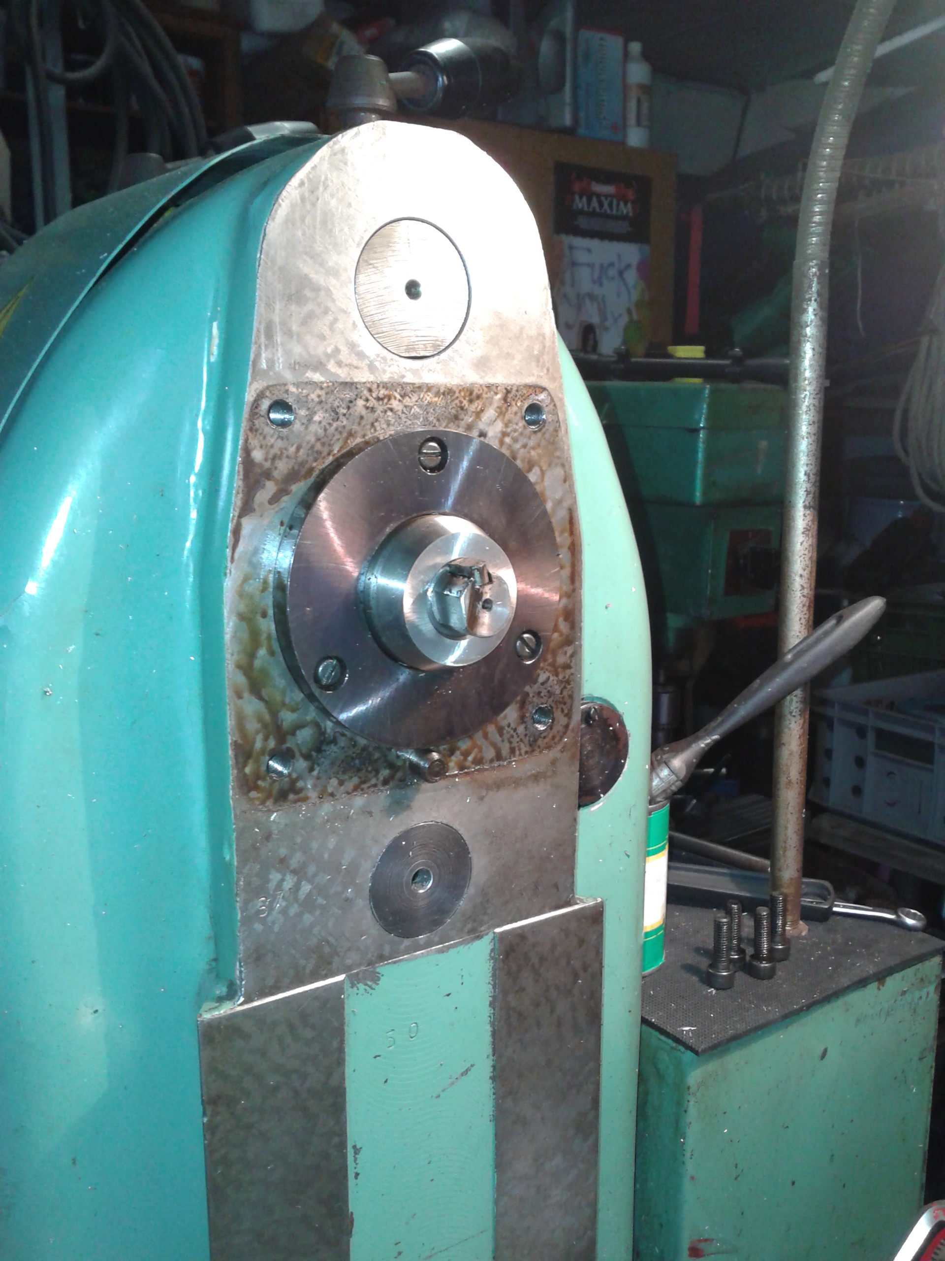

Dobrý den přátelé, prosím o radu,
Má frézka má ve vřeteni dutinu MK3,dnes jsem chtěl vyměnit verikální hlavu za horizontální trn-což jsem bez problému dělal již mnohokrát- to spočívá v tom, že se odšroubuje hlava, z vřetana se vyrazí kůžel který hlavu pohání a místo něj se vsadí frézovací trn, nebo fréza s MK3. Kužel z vřetena vyrážím tak, že povolím šroub (M12), který ho vtahuje do dutiny , a přes bronzovou kulatinu do šroubu klepnu (středně silná ostrá ranka malým kladívkem) a trn se uvolní. Dnes to však nešlo, klepal jsem,mlátil, nahříval, do zad frézky vyřízl závity a vyrobil vytlačovák a... nic, musel sem z frézky vyndat vřeteno a trn na lisu vytlačit (což není moc praktické). Otazka je, co bylo špatně, když jsem tam ten trn dával, tak jsem ho dobře očistil, dutinu také, namazal konkorem, šroubem vtáhl do dutiny a silně utáhl- řekl bych adekvátně k tomu šroubu M12. Na kuželu ani na dutině není znát poškození od protočení, ani omačkání od nečistoty.
Máte někdo nějakou radu (nejlépe z praxe :) , abych při příští výměně nástroje nemusel půl dne vyndavat vřeteno ze stroje?
pro úplnost, je to polská frézka FWE 16,
...napadá mě, jestli třeba není nějaký doporučený moment na utahování kuželu do dutiny, jestli já to neutahuju moc silně, skládá se to namazaný, nebo suchý...?

podle mě stačí ten šroub utáhnout jen málo
mám tuhle mašinku taky, používám jen svislé vřeteno, ale vždycky jsem ten štoub utáhnul jen uhozením dlaní do klíče cca 20 cm dlouhého, nikdy jsem žádný problém neměl
ten unášecí vodorovný trn by asi ani tolik být utažený nemusel být, max. stejně, je namáhaný jen na krut a MK je samosvorný
na vrtačce moment přenese jen naražením rukou a nic víc
při vyndavání nástroje povolit šroub tak o půl až jednu otáčku a klepnout do něj kladívkem, žádná velká rána, tím kužel odskočí a pak šroub vytočit
ty šrouby jsou u MK na frézce jen proto, aby se chvěním a boční silou od nástroje neuvolnil, vzhledem k samosvornosti MK na to stačí minimální osová síla
moc neutahovat, rozhodně ne nějak silou

Díky! To bude ono, já to utahoval dost silně...už nebudu, né že by to nebyla pěkná neděle, ale opakovat to nějak častěji se mi nechce...

Kužel byl studený, dutina teplá zahŕátá provozem? To také dělá "sprasky ".

to bylo tim namazanim, tekave latky z oleje se odpari a zbytek je pekne lepidlo, priste nasucho a mensi silu

Myslím že je to odhaleno, je to souběh všech výše uvedených faktorů, dutina ohřátá provozem ,kůžel o pokojové teplotě ,silně utažený šroub, (kůžel mažu konkorem ve spreji...) Děkuji pánové!
EDIT: Aha,jak píše Filla s mázáním... teď pročítám TUMLÍKOVO stránky-NASTROJOVÉ KUŽELY, kde se píše: "Předpokladem ovšem je skutečnost, že kužel nástroje a kužel dutiny je naprosto identický, kuželová dutina je zbavena nečistot A MASTNOTY... "
