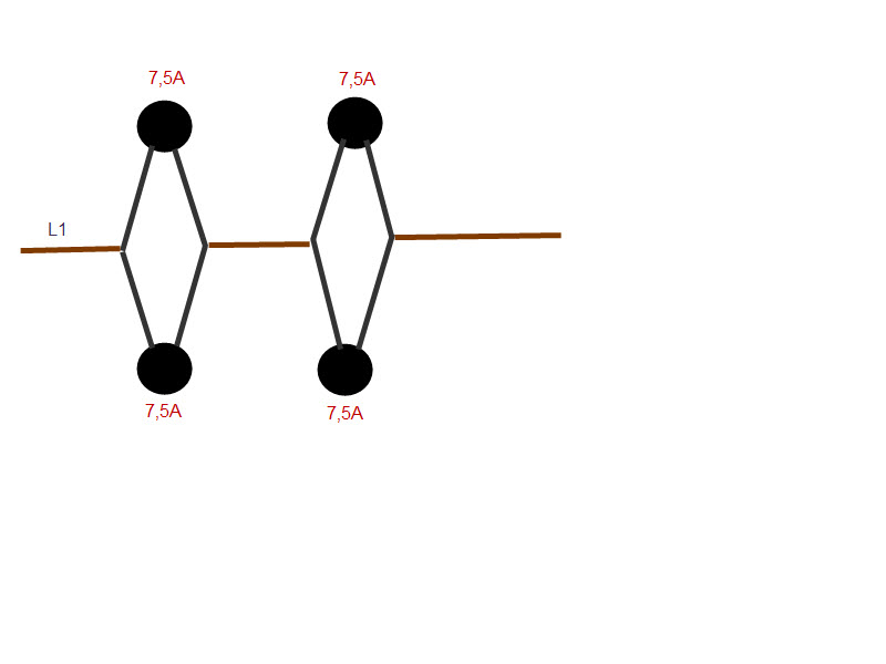

Takhle nějak jsem pochopil slovo "serioparalelně"
Je to OK?

Serioparalelní zapojení jsi namaloval zcela správně.
Ten 12A NTC by sice proudem už možná vyhověl, ale má hodně malý odpor ve studeném stavu. Ta ochrana pomocí NTC funguje tak, že ten termistor má ve studeném stavu velký odpor, takže omezí náběhový proud. Pak se velmi rychle tím procházejícím proudem zahřeje, a se vzrůstem teploty silně klesne jeho odpor, takže ztráty na něm jsou malé.
No a pokud ten termistor má ve studeném stavu odpor jenom 1 ohm, tak (podle ohmova zákona) pokud by ten náběhový proud byl třeba 16A (aby spolehlivě zhodil ten tvuj jistič), tak na tom 1 ohmu vznikne úbytek 16V. Takže to bude podobné, jako bys ten měnič připojil na napětí 214V (místo 230V). Takže podle mě to omezení proudu bude příliš malé.
