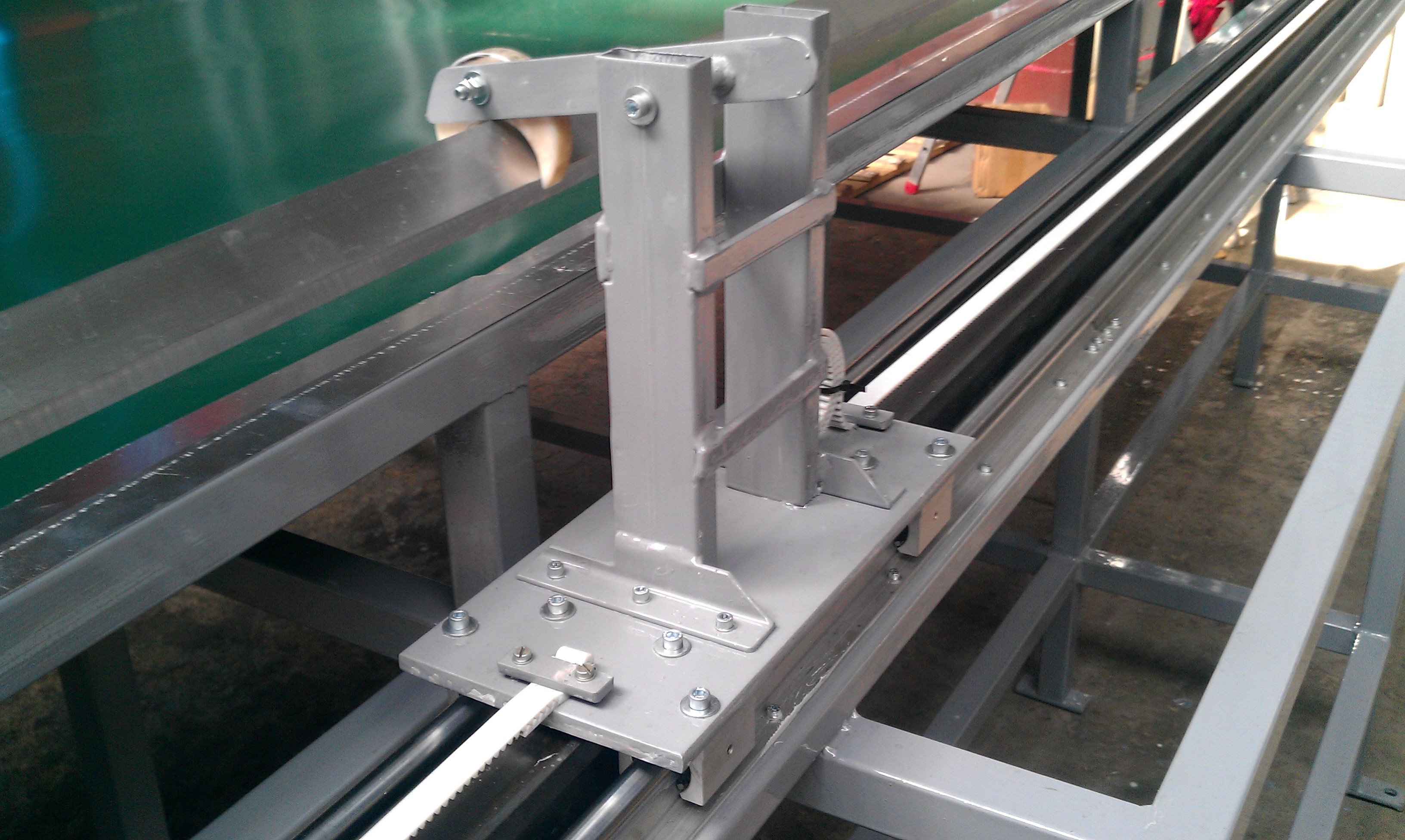

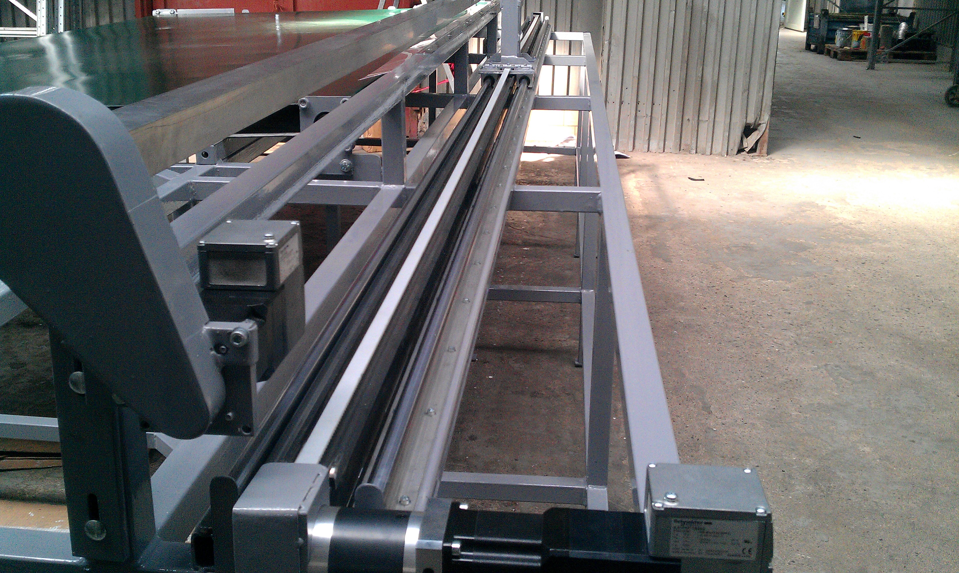

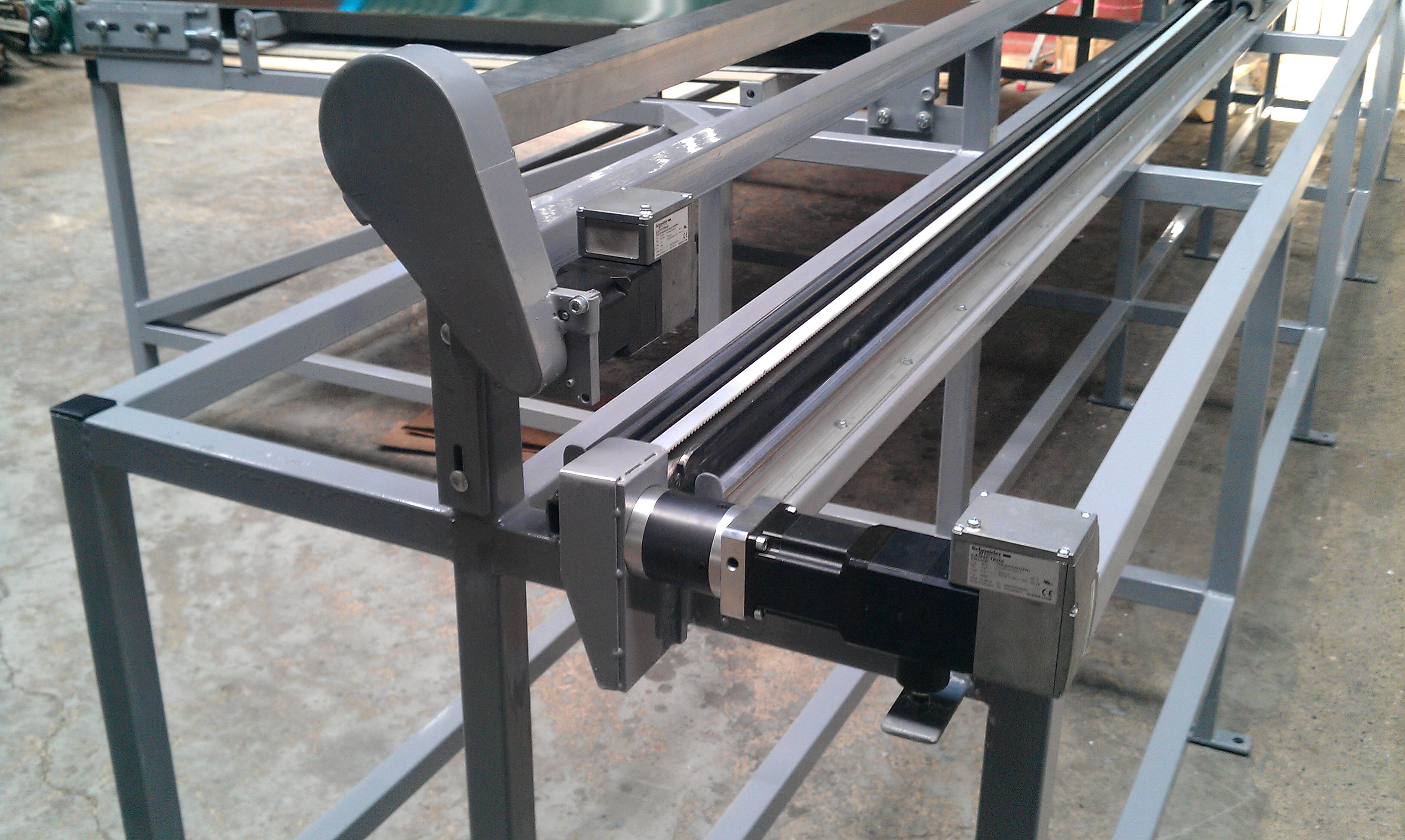

potraviny
Příspěvky: 1965
Bydliště: Most
3. 6. 2014, 5:31
Něco podobnýho jsem řešil na podavači dopravníku. Sice to fachá spolehlivě a rychle. Poháněno servem s převodovkou a řemenem HTD 5M. Je to sice 5m, ale další dopravník s přesnějším podavačem bych řešil skládaným hřebenem.
