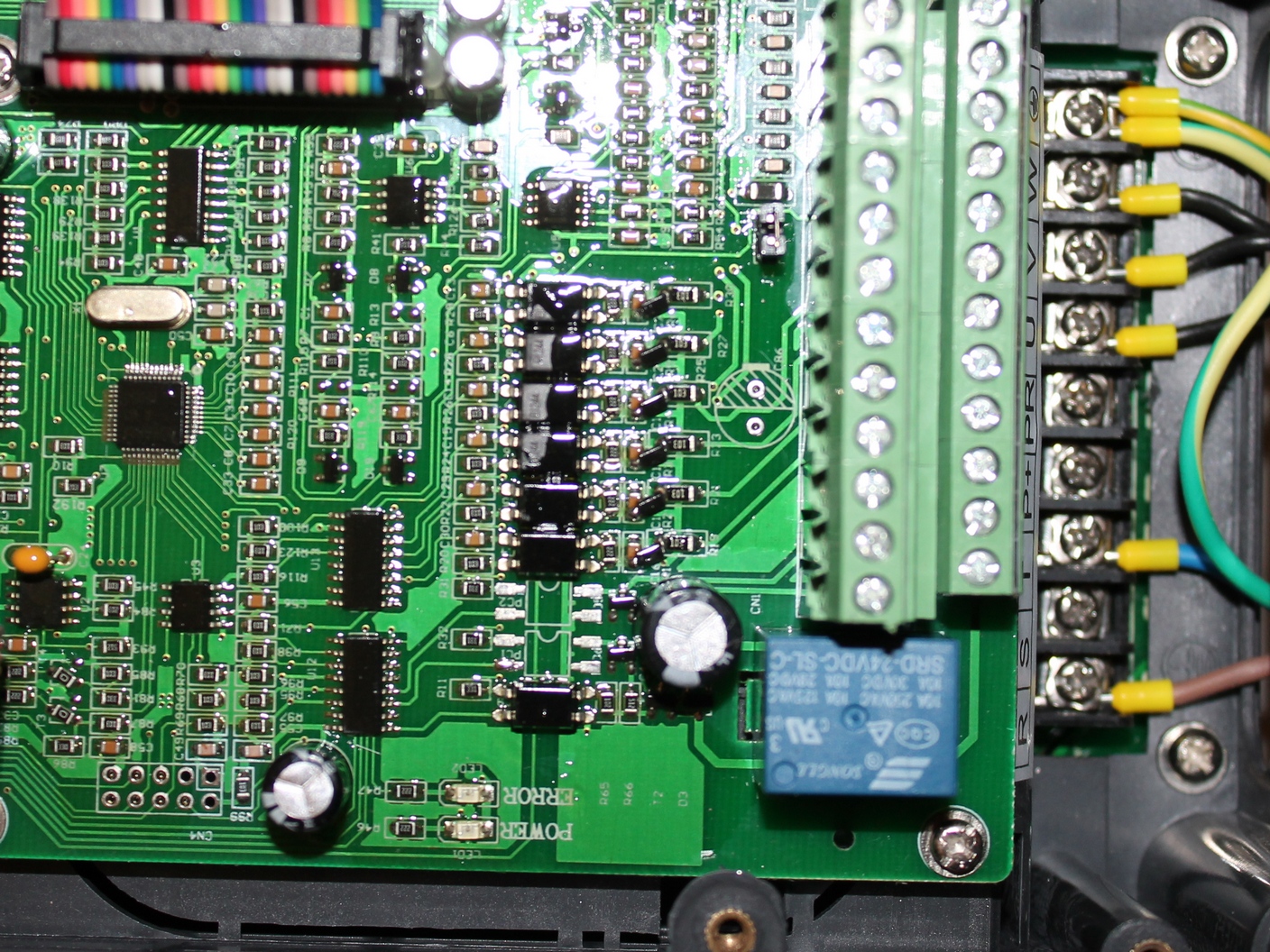

Kdyby jsi náhodou chtěl k něčemu použít digitální výstupy z toho vřetene a ty co jsou Open-Collector tě nechtěly moc poslouchat tak se dlouho netrap. Prostě nefungují
Funguje (alespoň na mém kousku) pouze ten relátkový výstup. Co jsem tak hledal na netu tak nejsem zdaleka sám.
Podezírám ťamana že spoléhá na to že to nikdo nebude používat a neosazuje tišťáky kompletně viz foto :
