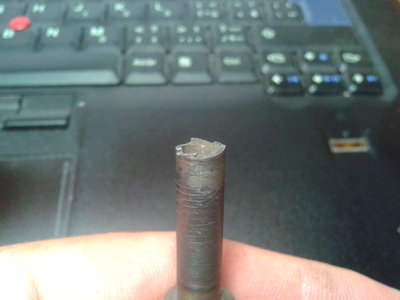

Já měl onehdá příhodu z podobného zalamovacího soudku... Zarostlý a zalomený šroub M6 do hliníkového víka alternátoru, ten šroub byl nějak moc tvrdý, nemohl jsem ho navrtat,ani odvrtat, tak jsem ho "obvrtal".Jelikož jsem chvátal, tak jsem si na to v rychlosti vyrobil ,zakalil a od ruky nabrousil tuto věc
, šroub jsem za častého vyndavání nástroje a vyplavování pilin obvrtal, takže zbytek šroubu zůstal v "nástroji" a do zvětšené díry jsem udělal nový-větší závit... ovšem jde to jen u průchozích děr.Kdyby to snad někomu pomohlo...

fidel47 píše:Já měl onehdá příhodu z podobného zalamovacího soudku... Zarostlý a zalomený šroub M6 do hliníkového víka alternátoru, ten šroub byl nějak moc tvrdý, nemohl jsem ho navrtat,ani odvrtat
takovéhle věci řešíme denně
šroub nikdy není tak tvrdý, že by nešel odvrtat
jen je problém v něm udržet vrták ruční vrtačkou proti okolnímu měkkému hliníku
takové věci se musí dělat na frézce ( !!! ), ani ne na stojanové vrtačce, ta uhne taky
upnout, hezky vycentrovat, navrtat soustružnickým načínáčkem, odvrtat jádro šroubu, a pak z díry vytáhnout profil závitu šroubu ve formě pružinky...
nejlíp to vrtat levotočivým vrtákem, pak to často zbytek šroubu vytočí samo ( předpokládá to stroj s vysunovací pinolou )
vytahováky všech konstrukcí ( a že už jsme jich vyzkoušeli ) jsou taky víceméně k h...., když to jde vytahovákem, jde to i pomocí matky navařené COčkem

testone píše: takové věci se musí dělat na frézce ( !!! ), ani ne na stojanové vrtačce, ta uhne taky
minulý víkend jsem to řešil taky. Mladý měnil kotouč na motorce a ukroutil šroub M8 (ty hovada to nababrali středněpevnostním loctite po celé délce závitu). Vytahovák od Germána taky rupnul (tušil jsem, ale přesto zkusil), český se šroubovicí jsem zavrhnul a tak zbyla frézka. Vrták uhne i na frézce (pevnostní šrouby jsou mrchy), tak je třeba použít stopkovou frézičku a díru "zregulovat". Pak jsem použil ještě o průměru 6,6 a "pružinka" byla venku.
