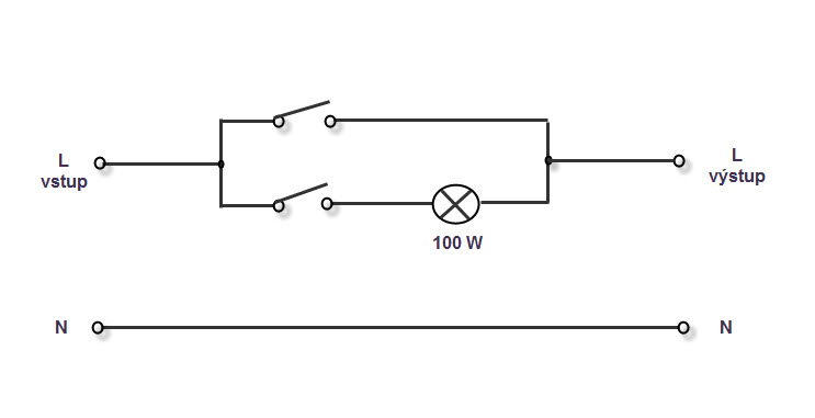

Nakonec pro rozběh frekvenčáku pomohlo tohle:
PetrT30
Příspěvky: 140
Registrován: 13. 11. 2012, 7:19
14. 6. 2014, 2:44
Nyní se ale potýkám s další věcí ..... na 50Hz se to čí motor děsně pomalu. Bude to asi jen nastavením, ale v tom manuálu aby se prase vyznalo :(
14. 6. 2014, 2:46
Psal jsi, že topení rozhodně připojovat nebudeš.
A pak jsi to zapojil přesně tak, jak jsem ti tehdy psal. ;-)

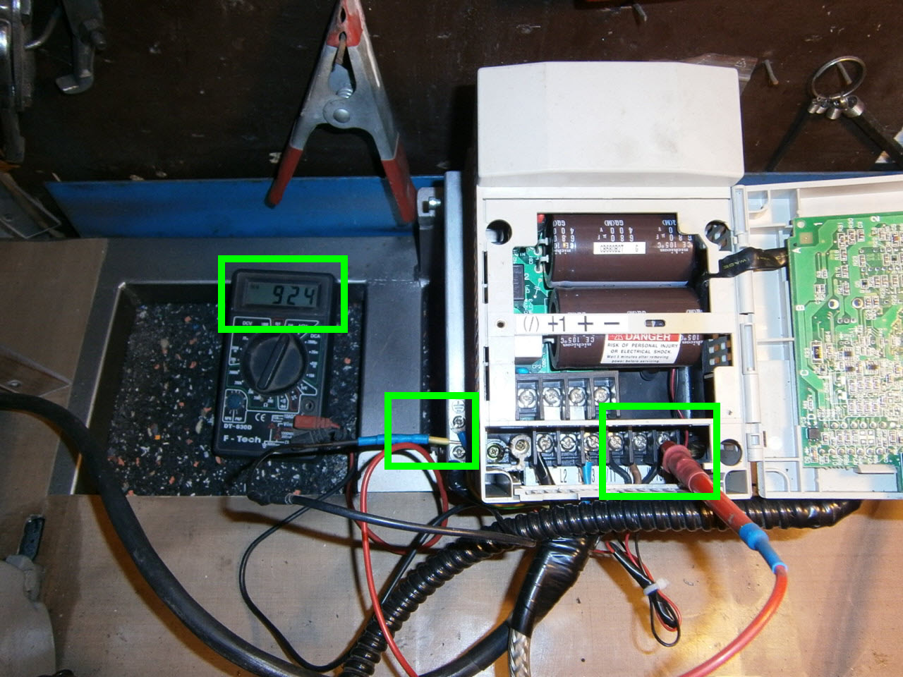

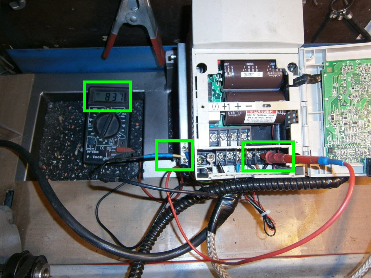

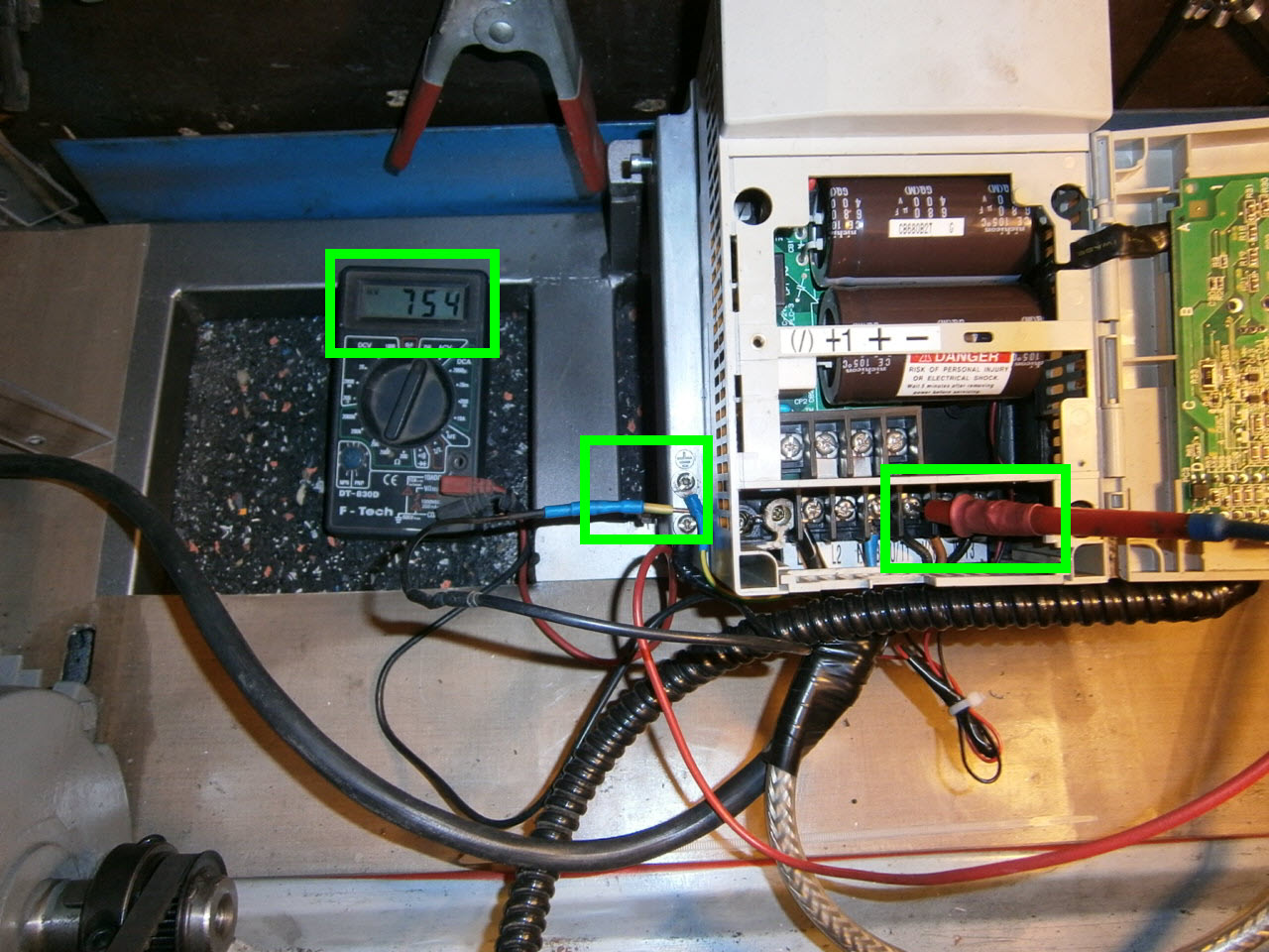

Nyní už jenom řeším motor a jeho otáčky.
Nerozumím proč na výstupu k motoru naměřím tyto hodnoty (W/T3, V/T2 a U/T1)
Naposledy upravil(a) PetrT30 dne 15. 6. 2014, 8:03, celkem upraveno 1 x.
oscar
Příspěvky: 1249
Registrován: 2. 5. 2010, 8:50
Bydliště: Perníkovice
15. 6. 2014, 7:57
sice nevidim co meris, ale odpoved je jednoducha:
ten merak diky zpusobu mereni zobrazuje neco uplne jineho nez je realne v dratech.
PetrT30
Příspěvky: 140
15. 6. 2014, 8:06
Trochu jsem ty obrázky poupravil.
Je mi jasný, že ukazuje nesmysl, ale není mi jasný proč.
Ještě dodám, že ten měřák při tomto měření mírně piští :shock:
Příspěvky: 23178
15. 6. 2014, 9:21
ten merak je konstruovany na mereni stridaveho napeti v okoli 50Hz mimo to pasmo (u tohodle typu se ho asi ani nedozvis odkud pokud je) ukazuje nesmysly
ty vystupni napeti se generuji pomoci ruzneho pomeru stavu ON/OFF pri kmitoctu v radu desitek KHz takze jsi o nekolik radu jinde nez ten merak zvladne merit
kdyby jsi to mel za menicem vyfiltrovany filtrem aby neprosli ty spinaci kmitocty a vystupni kmitocet nastaveny na +-50Hz tak se domeris korektne
Kilovolt
Příspěvky: 829
15. 6. 2014, 10:39
Ještě bych dodal, že tyhle levný měřáky uměj korektně měřit pouze sinusový průběh.
