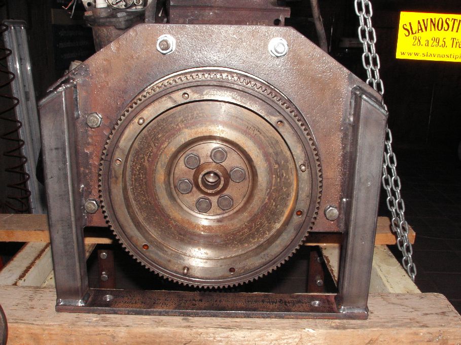

To by jeden neřekl, co je s tím motorem z Feldy za obštrukce, než se to dá někam inteligentně pověsit.
Ale už se to začíná rýsovat.

stabilák VW AEF 1,9D

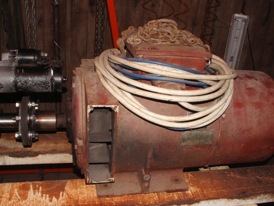

Soustrojí mechanicky spojeno hardyspojkou

Týjo to je dlouhý.

A to tam ještě není chladič s větrákem :(
Půldruhýho metru, mezi agregátama 30cm díru dělá startér, bohužel.

Ono se to radí na dálku dobře, ale proč máš ten startér otočený ven? To je takhle originál i v autě? Mě napadlo, že se dala ta hardy přidělat jednou stranou přímo na setrvák

A jak ho mám dát dovnitř, když je v autě ven? To je dáno motorem.

normálně se válí nad převodovkou takže nepřekáží :D

No jo, já nějak netušil že je na převodovce, na žigulovi je na motoře a na slávii byl taky na motoře. Tak jako bych nic neřek :)

Na hafo autech je na motoru, ta felda která byla momentálně k dispozici ihned a zadarmo ho má bohužel na převodovce.
