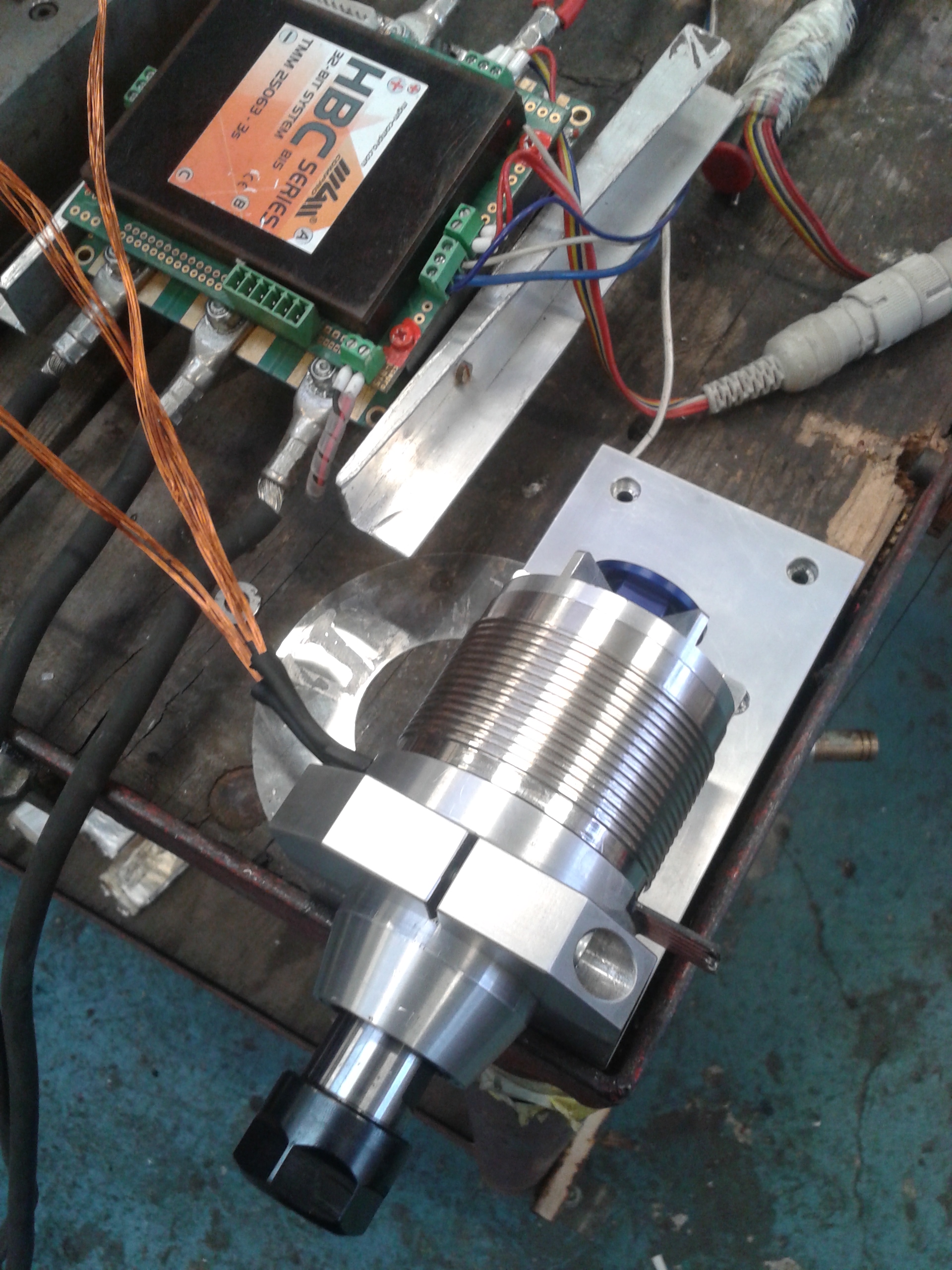

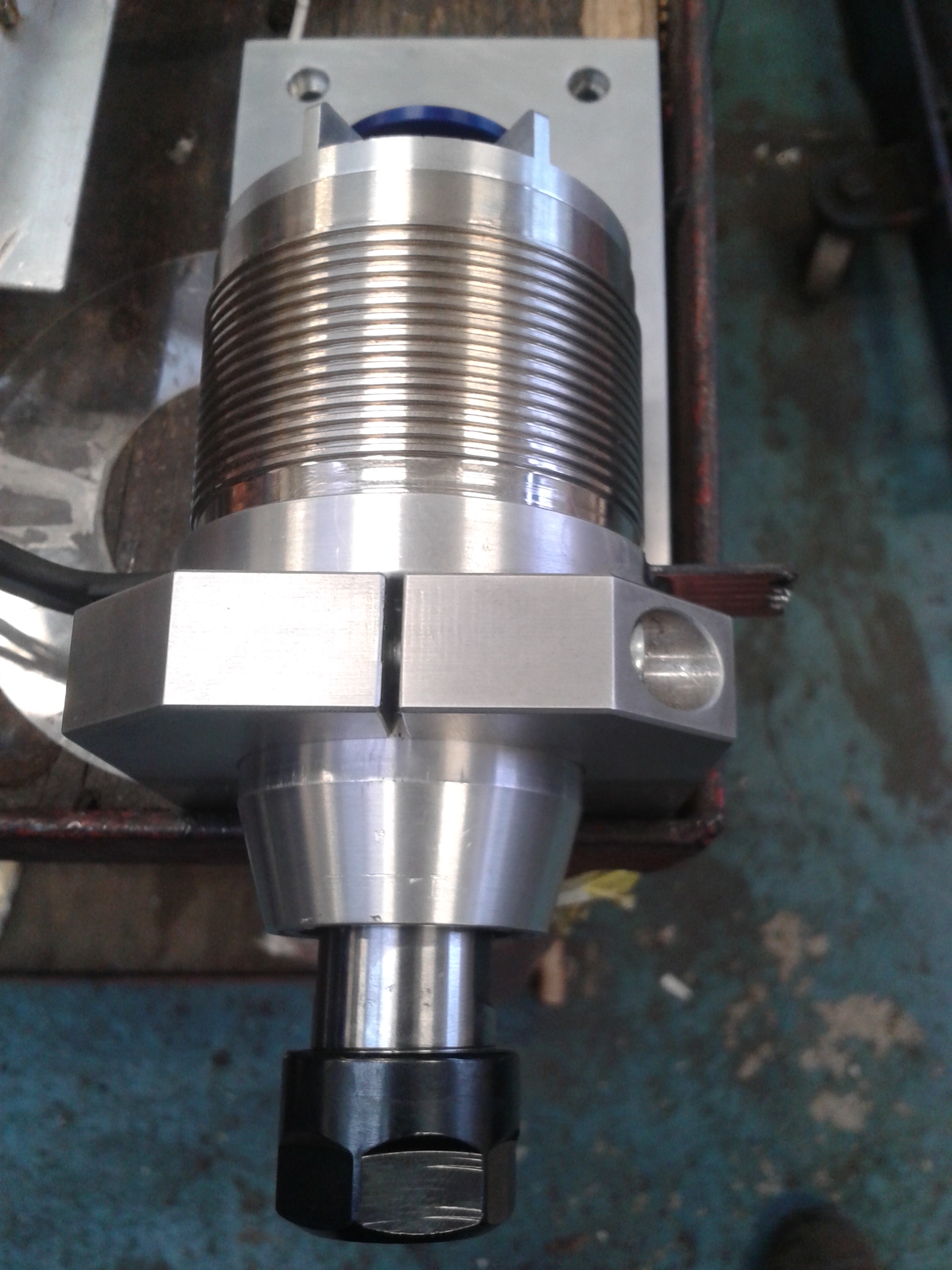

tak hotovo, kromě toho že budu muset vyměnit jedno ložisko ( dal jsem tam co jsem našel a není nic moc) jsem se s vinutím moc netrefil. Na 53 V to točí 12600 otáček takže to ani na 220 nebudu zkoušet. Halovky chodí moc pěkně a tak i nízké otáčky nejsou problém. Ještě budu muset vyvážit rotor a pak uvidím co stím. Možná že nastane varianta že se pustím do vlastního driveru ale moc se mi do toho nechce nějak na to nemám čas. Takže jak bude chvilka zkusím udělat verzi na 220V ( mám tu ještě jednu sadu dílů).

Pěkný! Jaký to má příkon ?

14. 1. 2014, 7:52
to oplně nevím zkouším to na regulátoru co dá až 12 Kw a tam měření takhle malých prudů úplně nefunguje, na těch 50V to ukazovalo asi 3A ale mohlo to být okolo 0,5 A ( zkoušel jsem jiný motor u kterého výrobce tvrdil že je proud na prázdno 0.5 A a taky mi to ukazovalo 3 A). Každopádně jsem ho zatím točil jen asi 30 vteřin a ani se nezahřál tak zkusím udělat nějaký delší test naprázdno ( i když ten nemá žádnou vypovídající hodnotu a většina motorů se při něm peče).

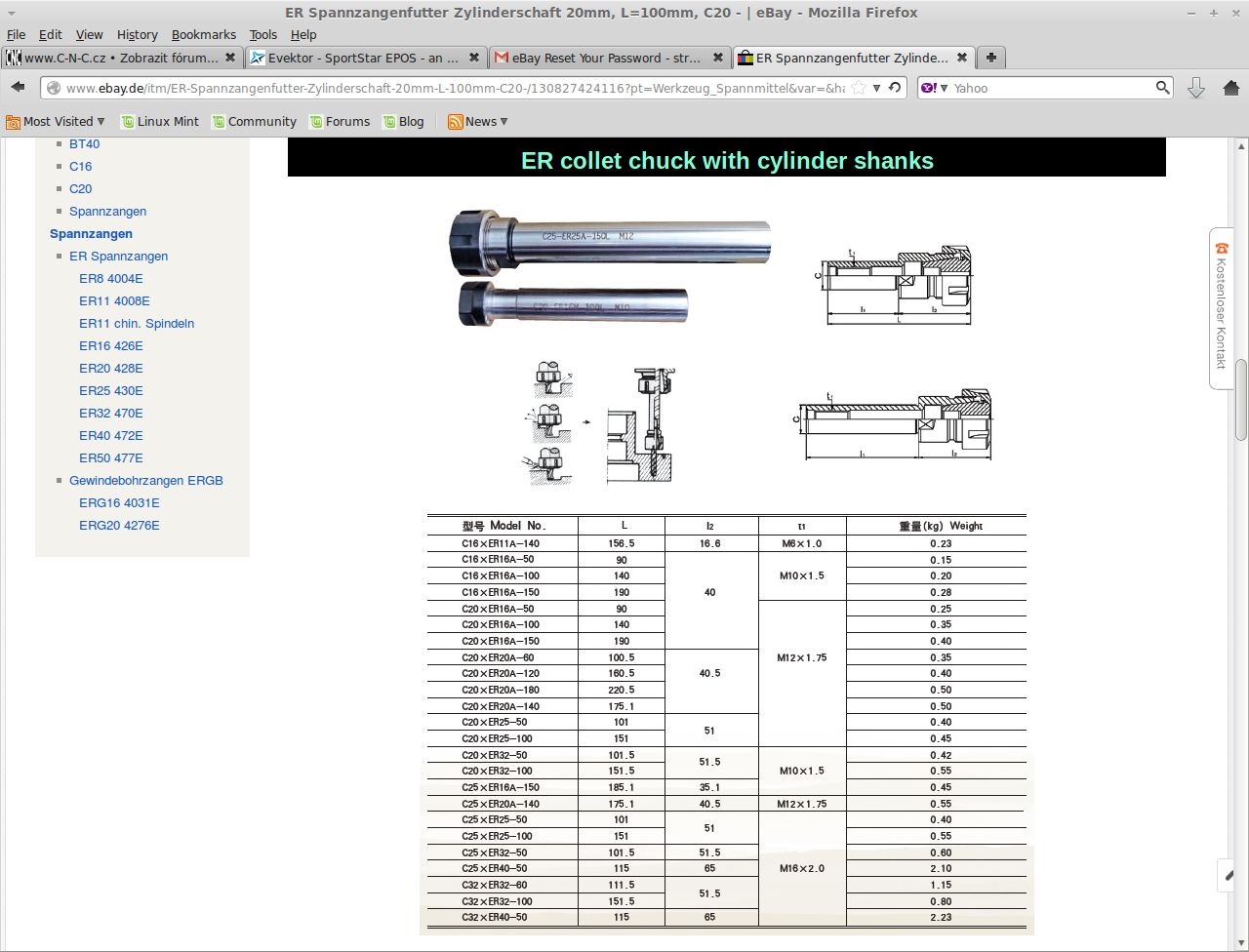

máte někdo zkušenost s dodatečným opracováním konce hřídele ?
Předpokládám že výroba závitu na konci pro stahovací matici předepnutí ložisek by vzhledem k povrchovému zakalení hřídele byla asi problematická ?
Pokud je to tak ,je snad schůdné řešení hřídel navrtat a pokusit se ten hřídel nastavit čepem se závitem ?
Řešeni od RaSe se stahovací maticí .
Nebo rozpěrnou trubku a stažení přírubou se šrouby možná že by se šrouby daly nahradit závitem na přírubě .
Nebo jak jsem se dopátrala na eBay jsou některá provedení už s vnitřním závitem z výroby .
Jaký je Váš názor na použití takového řešení s ER32 pro "pomalé otáčky" - z hlediska použití vhodné kombinace ložisek na průměru 20mm ,myslím si že pro tento průměr jsou ve větším sortimentu .Průměr 20mm by mi vyhověl pro spojku na servomotor .
Co navrhujete za ložiska ,děkuji za spolupráci :)

DavidCNC mi na tom dělá závit na konci v pohodě :-)

Ono dost zálaží na tom jak moc to chceš používat a jak moc velký motor použiješ. Pokud použiješ malý motor tak ho upečeš nebo ti odejdou ložiska, případně jeho nevyváženost bude dělat problém. Ale někomu to asi funguje.
