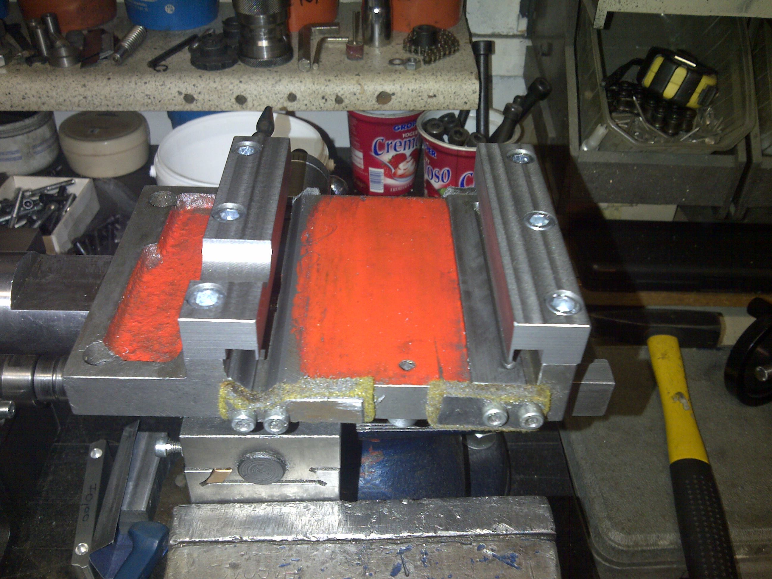

Při té lenivosti :D jsem se do toho pomalu pustil, materiál šedá litina z Berouna

Už se to pomalu rýsuje. :?
Jen si nejsem jist, zda to bude sedět i na ostatní. Tyto plochy ozn.červeně by měly být vůči sobě v ose, pokud né, sedět to nebude bez dalších úprav.
Přezkoušel jsem to, u mě to sedí ale to není žádná garance. :)

potraviny píše:...plochy ozn.červeně by měly být vůči sobě v ose...
Ty červeně ohraničené plochy nejspíš mají být rovnoběžné (v "ose" si je nějak nedovedu představit).
JuanV píše:Takhle to je u CQ9813
A to je dobře, nebo špatně?
Otázka je, jestli ostatní používají podobné rozměry odlitků jako Asist (taky stejně tlustý hřeben).
U mého Asista neměly souměrnou rozteč ani ty 3 díry a právě u hřebenu jsem to musel udělat dost na knop, aby třecí plocha klínků byla aspoň trochu rozumně široká.
Takže pochybuji, že by můj výtvor (bez přídavků) pasoval i někomu jinému :roll:
Jsem docela zvědavý (upřímně) jak to dopadne se záměnností.
Ale určitě bude jednodušší toto již hotové upravit (připasovat) než to vyrábět od nuly.
