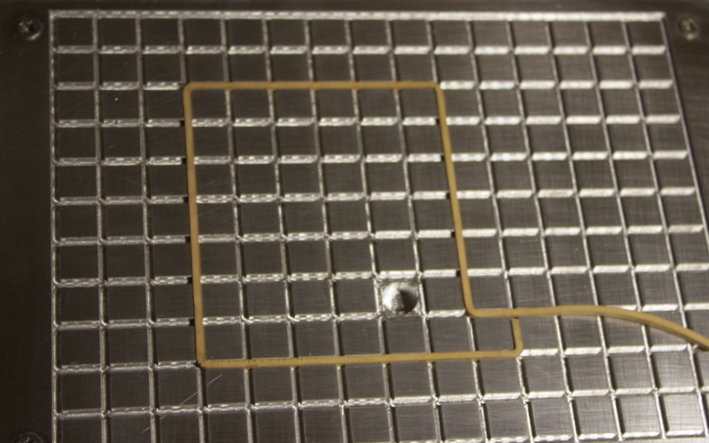

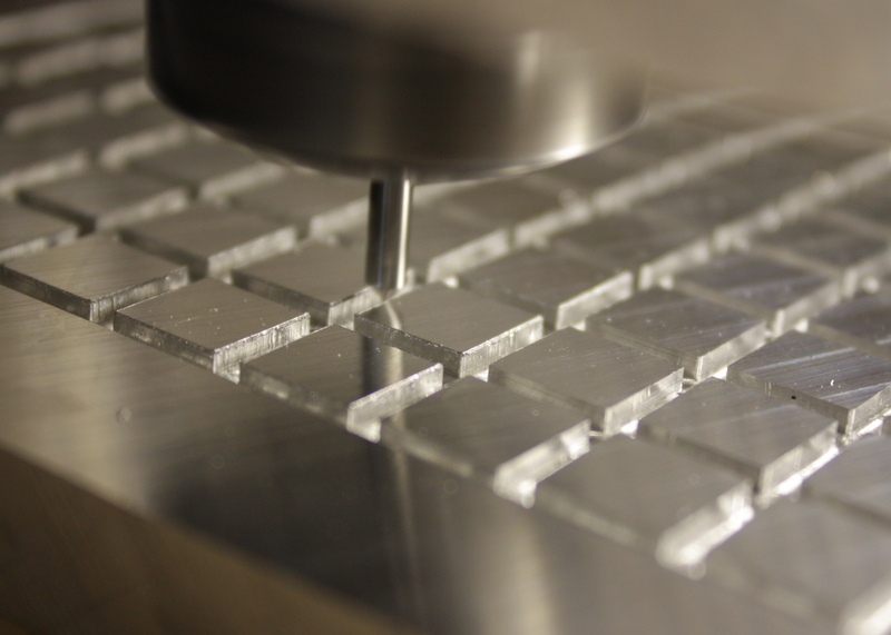

Ešte si to trochu uprav aby si mal 3 až 4 krat silnejšie vákuum.Martin P píše:Já dneska šmrdlíkoval vakuové upínání. Rorměry 220x140 šířka drážky 2mm hloubka 1,8.
fréza 2mm 800mm/min, čas 60min.
Rád si nechám poradit jak to mám upravit. Nenapsal jsem, že to živím starou odsávačkou zn. "Chirana" a ta má jem velmi omezený výkonJuro píše:Ešte si to trochu uprav aby si mal 3 až 4 krat silnejšie vákuum.Martin P píše:Já dneska šmrdlíkoval vakuové upínání. Rorměry 220x140 šířka drážky 2mm hloubka 1,8.

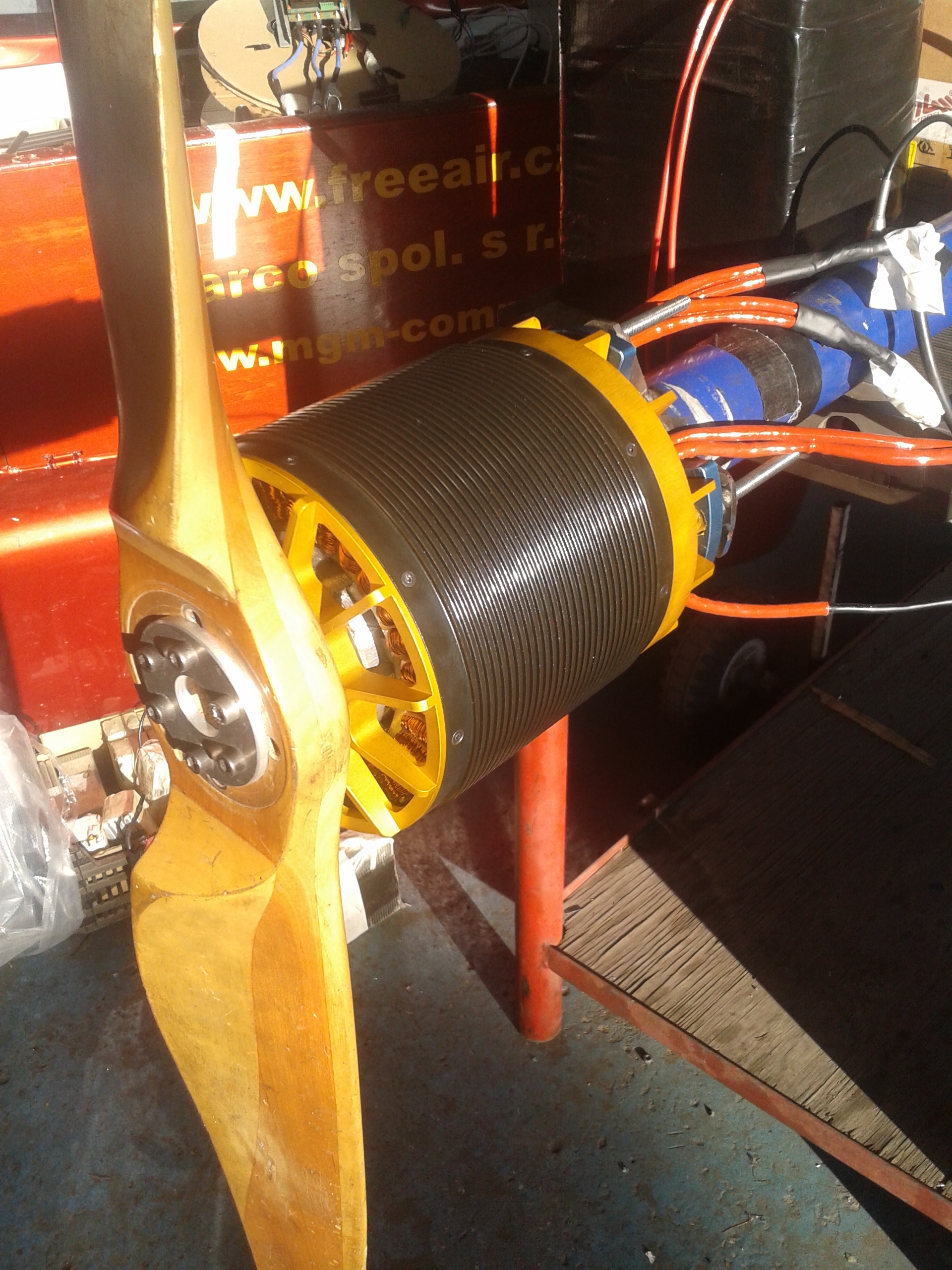

V případě elektromotou u vrtule nejsou rázy ( ty způsobuje spalovací motor) a navíc selkový průřez těch žebe je vice než 900mm čtverečních to na nějakých cca 100Nm musí stačit až až. Jinak je to 7075.echt píše:ps. to přední čelo motoru je z nějakého speciálního materiálu ?...měl bych strach, že těch cca 12 žeber držících přední ložisko dlouhodobě nepřežije případné rázy od vrtulelubos píše:Tak další motorek do letadla 25-35 Kw
