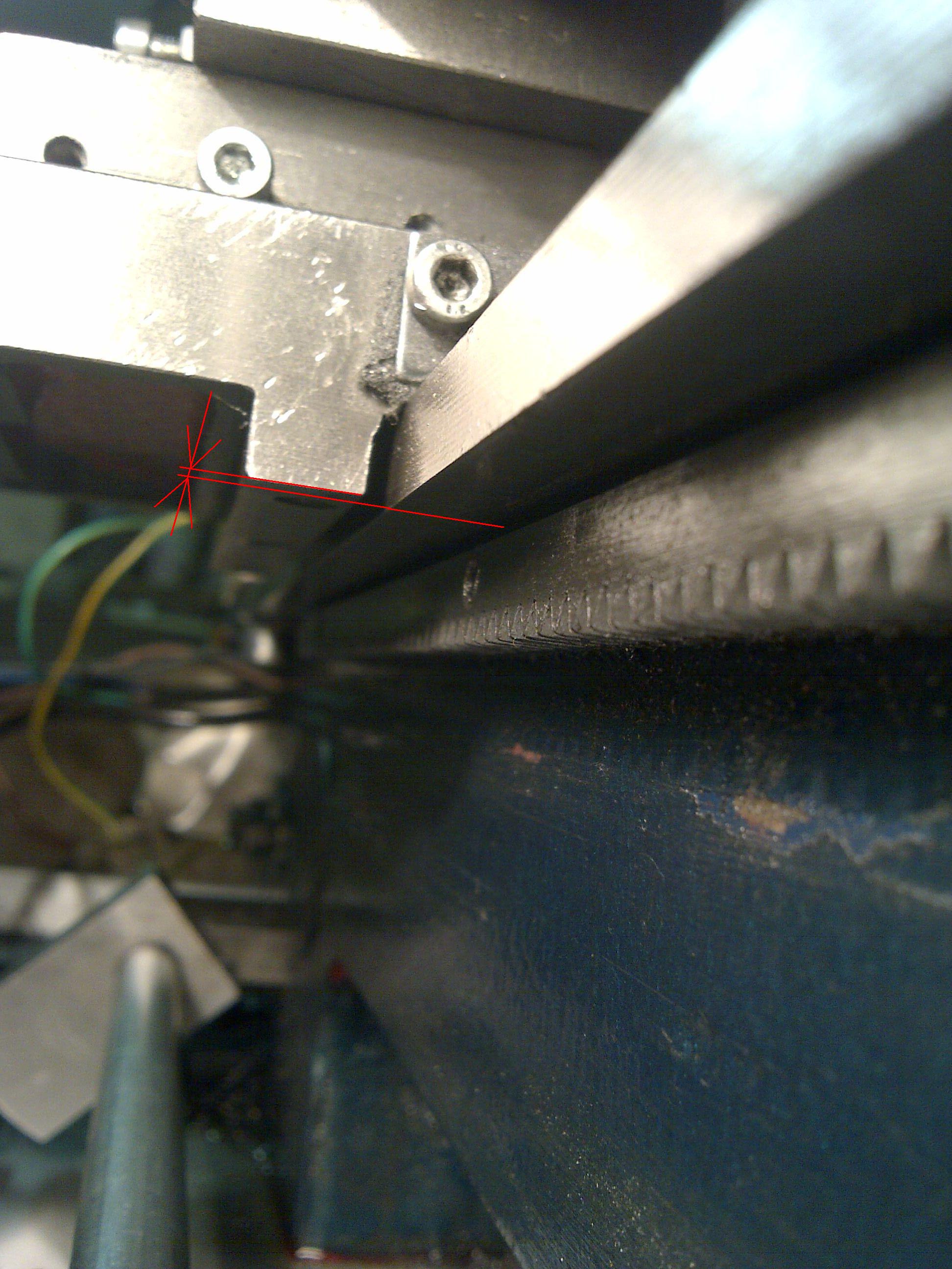

plochy mam rovnobezne, s tou osou mi to taky nejak nedocvaklo...
Takze jsem tim chtel rict, ze by to na CQ9813 mohlo pasovat a tim padem jsem zajemce :)

Jasně že rovnoběžně :D
potraviny
Příspěvky: 1965
Bydliště: Most
15. 7. 2014, 5:37
Francotirador píše:
potraviny píše:...plochy ozn.červeně by měly být vůči sobě v ose...
Ty červeně ohraničené plochy nejspíš mají být rovnoběžné (v "ose" si je nějak nedovedu představit).
JuanV píše:Takhle to je u CQ9813
A to je dobře, nebo špatně?
Otázka je, jestli ostatní používají podobné rozměry odlitků jako Asist (taky stejně tlustý hřeben).
U mého Asista neměly souměrnou rozteč ani ty 3 díry a právě u hřebenu jsem to musel udělat dost na knop, aby třecí plocha klínků byla aspoň trochu rozumně široká.
Takže pochybuji, že by můj výtvor (bez přídavků) pasoval i někomu jinému :roll:
Jsem docela zvědavý (upřímně) jak to dopadne se záměnností.
Ale určitě bude jednodušší toto již hotové upravit (připasovat) než to vyrábět od nuly.
Příloha WP_20140714_002-2000.jpg je dlouhodobě nedostupná.
Nevím zda jsou udělány ty výkroje kvůli koni, nebo je celkově širší. Může to někdo kdo to má přeměřit. U asistu je to cca někde 99,00 ale viděl jsem i 100,00. :D :D :D Rozteč šroubů mám 40,00.

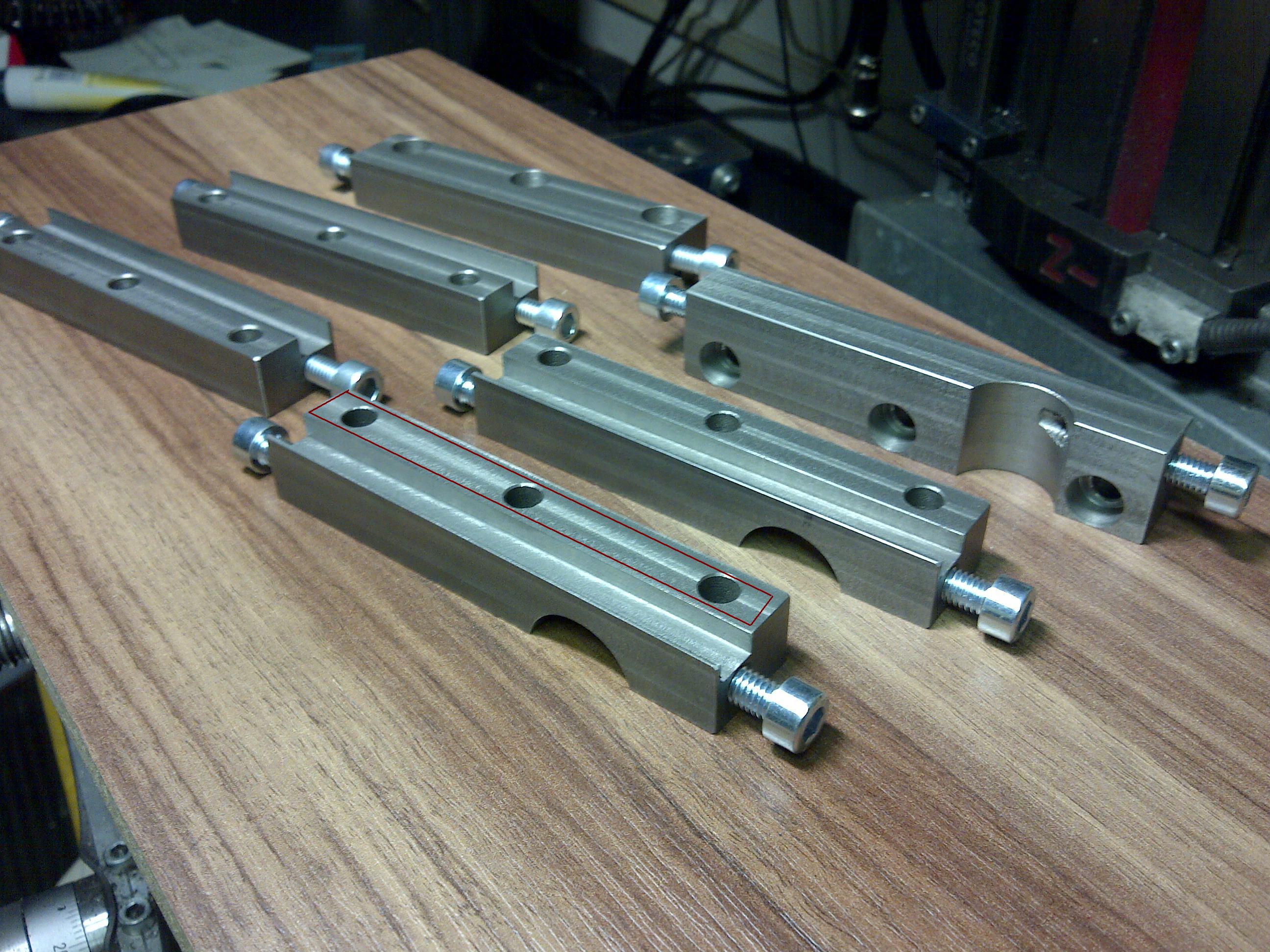

roztece der jsou 40mm, delka 100.35mm.

Začínám pochybovat, aby ty lišty fakt seděly. Pokud dle obr. budou velké odchylky u každého soustruhu, vše je vniveč.
Nebo si pak už každý musí snížit dosedací plochu dle potřeby. Myslím tu dosedací plochu držáku lišty co jsou šrouby.

Tuhle odchylku mam nulovou od pohledu, zkusim to zmerit...

potraviny píše:Tak nafoť to tvoje, pro předtavu.
1) Omlouvám se, že neposkytnu fotku (zatím) - pajdám o berlích a tudíž jsem do dílničky už pár dní nepáchnul. Navíc je Asist od té doby co mám MN80ku odložen "do kouta" na neurčito.
2) Systém je naprosto stejný jako ho máš ty. Dělali jsme to tak nějak ve stejné době. Já vycházel z nějakých stránek v angličtině (takže vlastně z obrázků :lol: na té stránce), které teď na potvoru nemohu najít*). Jen sem si tam přidal mantinel vedle klínku na straně hřebenu přesně jak to máš ty. Jediný rozdíl byl v tom, že štelovací šroubky nebyly na obou koncích klínku, ale klasicky jen jeden jehož hlava byla v drážce (zářezu) na klínku. Pamatuji si, že na těch stránkách se na poprvé netrefil a přeletovával to. Abych se tomuto vyhnul, tak jsem klínek na délku udělal s větším přídavkem a nakonec jsem šroubky udělal provizorně dva podle tebe (dal jsi to na stránky dřív než jsem to dokončil), ale dlouhé s tím, že až si to sedne, tak orýsuji v jakém místě udělat do klínku zářez (a kde klínek zkrátit) - na zářez už nedošlo.

potraviny píše:... Pokud dle obr. budou velké odchylky u každého soustruhu, vše je vniveč...
Zrovna této kóty bych se nebál. Musí být cca 0 mm, aby fungovalo originální řešení - já měl původní příložky podložené pouze alobalem. Spíš bych se bál vzdálenosti os těch 3 děr od čela hřebenu - to už by mohl mít každý výrobce jiné a držák klínku by se tam nemusel vejít a nebo naopak relativně úzký klínek bude jezdit po hraně plochy na loži.

Osobně mám z každé strany jinou výšku klínů, ze předu nižší o 1mm a vzadu opět nižší ale už o 1,7mm. Tak jak jsem tu dával ten obr.

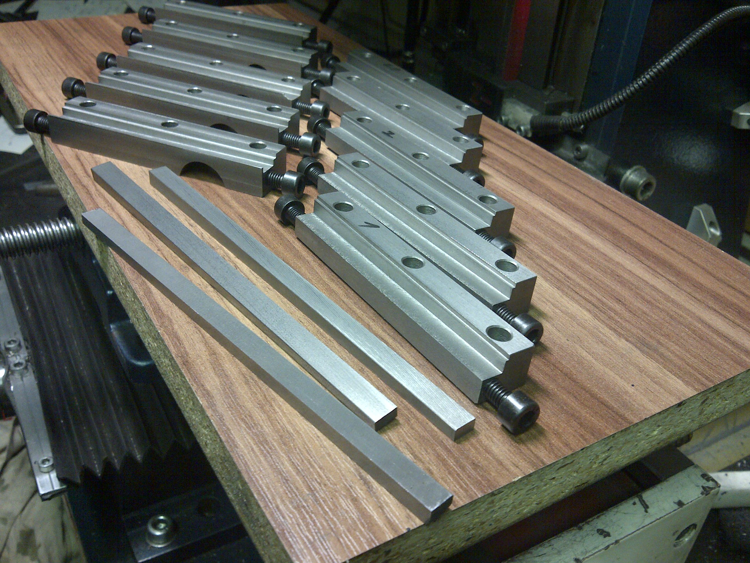

Tak jsou nějaké nachystány. :D

1 sadu bych koupil :)
