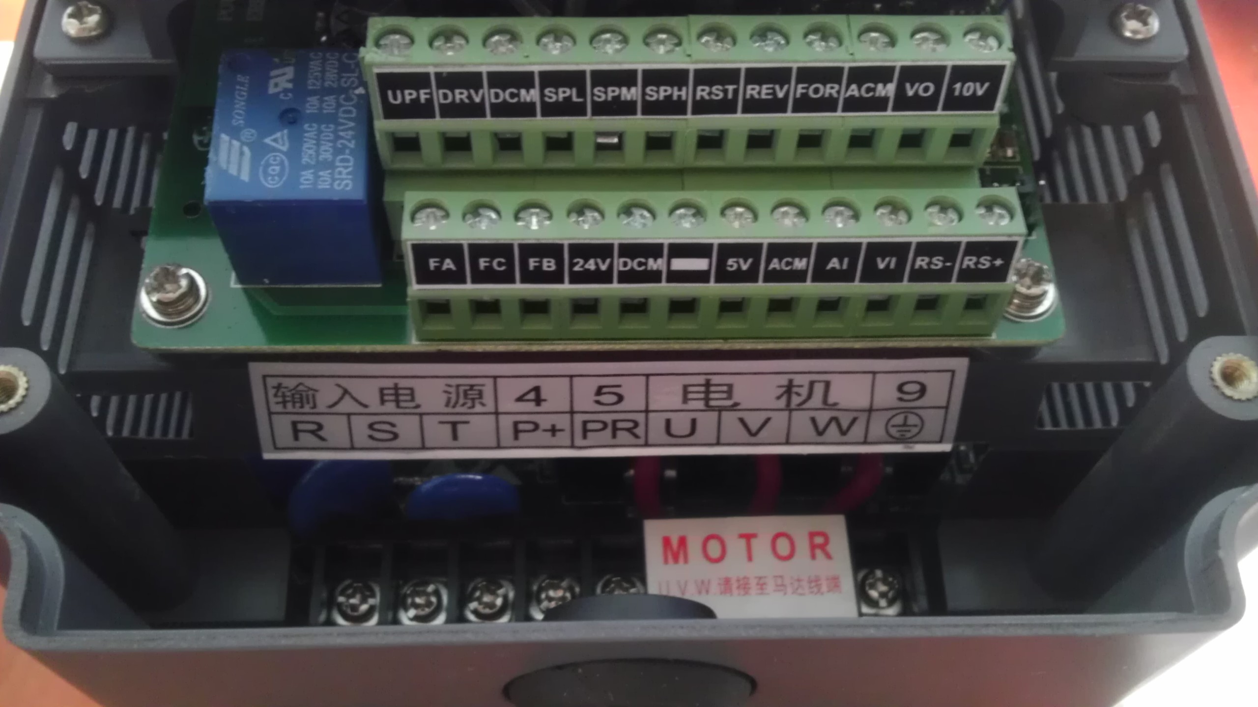

Zdar chlapi blíží se finálni skládání mašinky a pořád mě vrtá hlavou zapojení frek.měniče a motoru....
Mám invertor HY02D223B / 1PH/3PH AC 220+-20% 50HZ/60HZ / 3PH 0-220AC 2,2kW 11A 0,50-400HZ
K tom vřetýnko 2,2kw 24k rpm
V bonzbloku od měniče sem našel napsane ( 220C class, for both single/three phase, single phase connected to any two phases )
Jestli to chápu dobře tak si vyberu kterekoliv dvě svorky ze tří označeny RST a připojim na ně jednu fázi čili jedna fáze půjde do dvou zdířek které si vyberu ? A zem dám dle fotky uplně do prava ano ?
A motor od měniče napojim klasicky dle schématu akorát mu dám tři fáze a žádnou zem ?
A Breaking rezistor slouzí k brždění motoru jestli sme se dobře dočetl akorát svorky P a N sem na svem frek.menici nenasel čili já tuto možnost nemám je to tak ?
Díky za rady ono bych to mohl skusit co to udělá akorát ten frek. měňič bude asi citlivý kor je to čína tak se raději poptám než ho odpálím :-)

Jo je to přesně tak jak píšeš .
Já jsem to zapojoval asi před týdnem a taky mě to mátlo .
Někde na netu jsem našel že nulák má být na T , ale mělo by to být úplně jedno .
No a zem si tam nějakou dej ja jsem tu neuzemnil a dostal jsem kopanec :lol:
Dal jsem měřák na zem měniče a rám mašiny a bylo tam 60V tak tam mám pořádný kabel mezi rámem a zemí měniče .

Jo tak .... Fázi dám na S a zem na T teda .... Já myslel že mám dát fázi na S i T a zem uplně doprava jak je značka uzemnění ...

Airm@n64 píše:Jo tak .... Fázi dám na S a zem na T teda .... Já myslel že mám dát fázi na S i T a zem uplně doprava jak je značka uzemnění ...
To má být jako pokus o veřejnou sebevraždu :?: :evil:
Pracovní vodiče (tedy L-fáze (hnědý) a N-nulák (světle-modrý) pokud to bereš z jednofázové zásuvky) dej libovolně na R, S, T (jedna svorka tedy zustane nezapojená).
OCHRANNÝ VODIČ (zem) tedy ZELENO-ŽLUTÝ PATŘÍ VŽDY BEZ DEBAT NA ZEMNÍCÍ SVORKU :!: :!: :!: tedy: "uplně doprava jak je značka uzemnění ..."
Pokud máš elektorinstalaci v souladu se současnou vyhláškou tak by ti to akorát vyhodilo proudový chránič "fíčko", ale najde se dost případů kdy je elektroinstalce zastaralá :!:

Měnič samozřejmě uzemnit to je bez debat ! To jsem nenapsal ale navíc i zem mezi měnič a rám .
