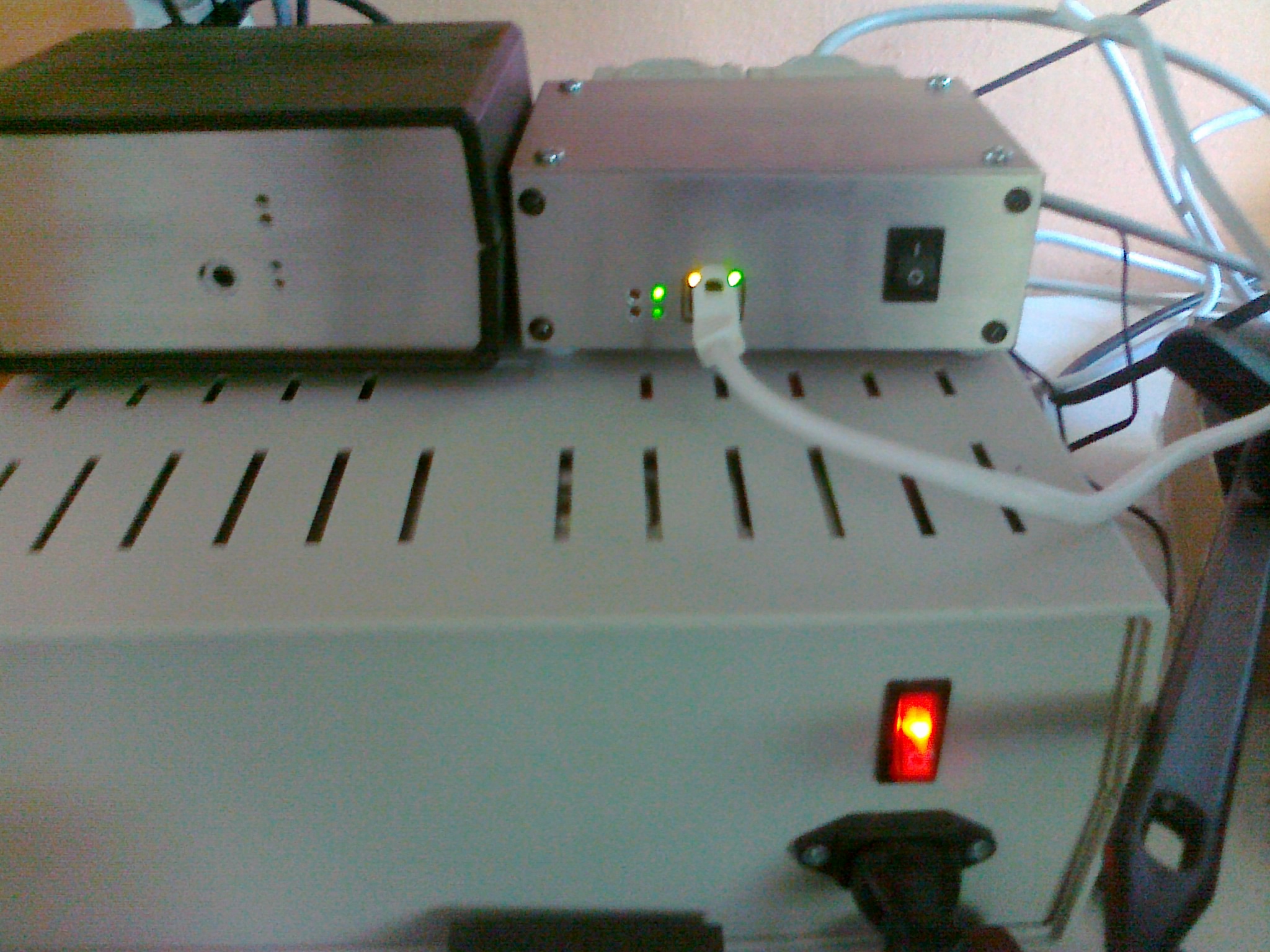

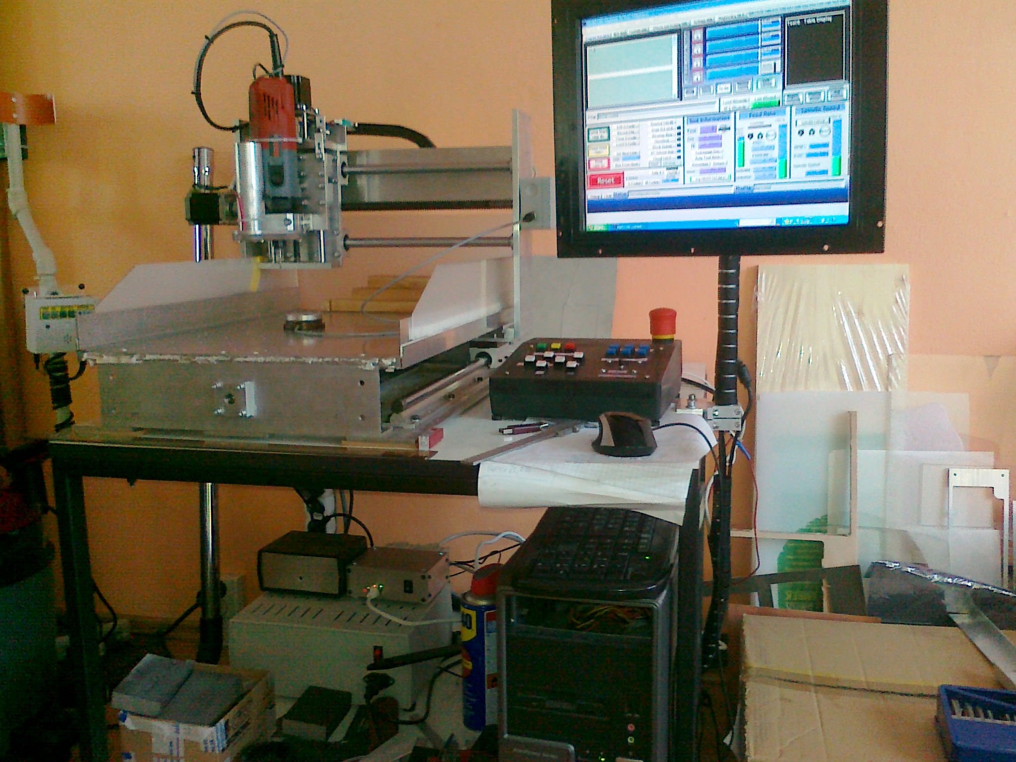

Tak jsem šel do SS,zatím testuji. Nejprve jsem frézoval delším g kódem vzduch
,pak už jsem jel na ostro a to rovnou do duralu,
když jsem si frézoval na tento SS krabičku.
První dojmy: Dostal jsem se za hranice o kterých se mi jen mohlo zdát,velice hladký chod i na hranici možností frézky.
Možná by chtělo někde zveřejnit podrobnější návod k pluginu,je tam dost položek k nastavení,ale nikde jsem zatím nenašel
podrobnější popis a chování stroje,proto jsem zatím nic neměnil.
Toď zatím vše....

někde tu bylo, že SS na USB mívá problémy a už se moc nenabízí (u nás)
já mám SS na Ethernetu - a spokojenost, lehké nastavení ... aktuální verze ovladače zvládá i vůli na šroubech
