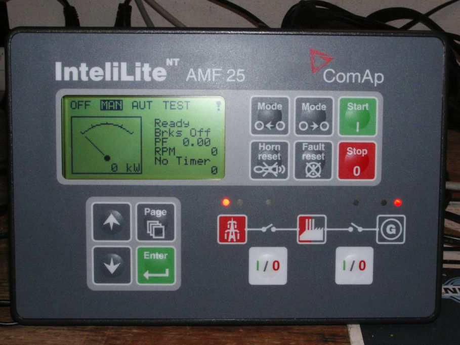

Sháním 3ks proudová měřící trafa 50/5A nebo i víc A na primáru ale sekundár musí být na 5A.
Ideálně násuvné provedení a co nejmenší velikost.
Mám 3ks 100/5 ale jsou tak velké krávy, že mi zaberou místo za půl rozvodnice.
Dál mám maličké násuvné asi 10ks, ale ty jsou zase 100/1. Comap potřebuje seknudár 5A.
Nevalí se něco takového někomu doma?
