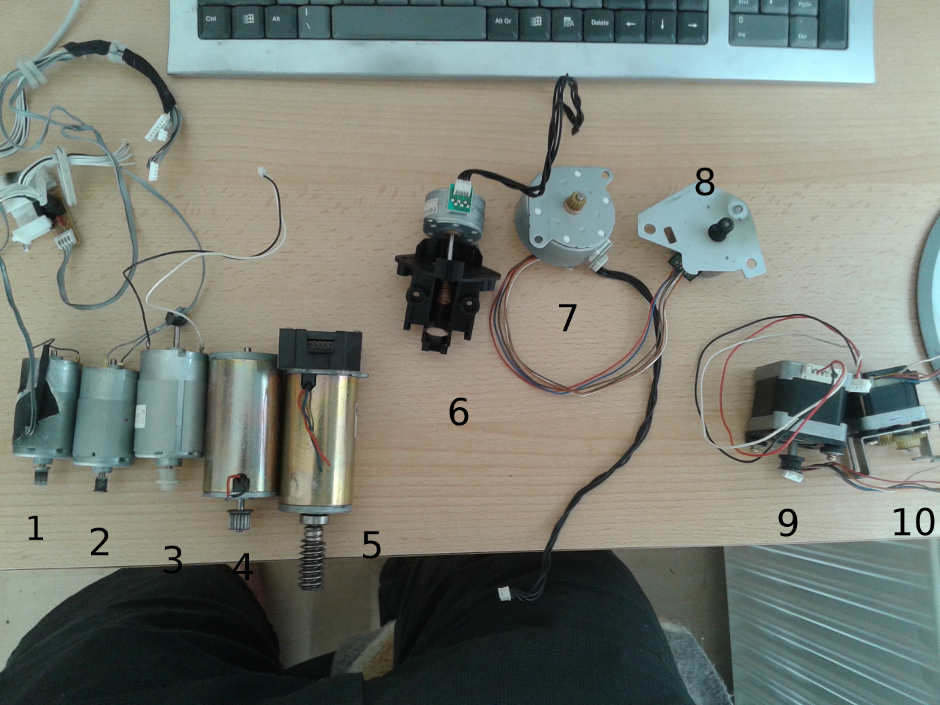

sehnal jsem nejake motorky z tiskaren a podobne,bohuzel nemaji zadne stitky povetsinou.
Jak poznam o jaky motorek se jedna? Da se urcit nejak jake maji parametry?

Zmerit.
U stejnosmernych motoru se to meri snadno (proud, otacky, to vse bez a pak se zvysujici zatezi).
U krokacu hodne napovi stejnosmerny odpor civek. Pokud je maly (jednotky ohmu), je motor urceny pro driver s omezenim proudu (chopping) a motor byva silnejsi. Pokud ma velky odpor civek (desitky ohmu a vice), je urceny pro nejjednodussi drivery, kdy je proud omezen jen odporem vinuti motoru, pak jsou to vetsinou dost slabe motory. No a samozrejme podle poctu dratu motory bipolarni/unipolarni. Bipolarni motory byvaji vetsinou silnejsi, ale videl jsem i slusne unipolarni motory, napr. v tiskarnach Epson (nemam na mysli to, ze v bipolarnim zapojeni maji z pricipu vetsi silu, ale to, ze bipolarni motory z tiskaren mivaji silnejsi magnety).
Hodne napovi taky to, odkud jsi to vymontoval. Pokud motor honil hlavu nejake velke a rychle tiskarny, tak asi bude dost silny. Pokud jsou to ss motory pro pohon hlavy (pouziva se hlavne u inkoustovek), tak jsou to motory s malym zapadkovym efektem (cogging), ty byvaji docela dobre.

Diky moc za reakci.
Motorky jsem vetsinou dostal ci vymontoval z hodne starejch kopirek. Bohuzel o elektrice a elektronice toho vim hodne malo, nedal by jsi mi nejakou radu jakym zpusobem bych to mel promerit ci vyzkouset?

Bezne ss motory vyzkousis na jakemkoliv reg. zdroji. Budes opatrne pridavat U a sledovat A. Krokove motorky s nulovou znalosti spis nevyzkousis.
