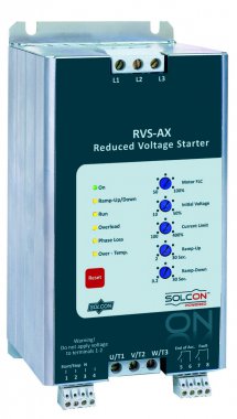

Doufejme že tenhle přístroj to vyřeší.
Je fakt, že na tom kompresoru je motor 4kW 2850ot./min, a ještě točit kompresorem - což je záběr jako kráva.
Ten hydrogenerátor rozbíhá naprázdno, ale přece jenom je to 12kW. No budeme vidět.
Ještě to může shodit ComAp na podpětí, podotáčky a podfrekvenci.

Ono to zas na účinnosti tolik netratí, tyhle synchronní bezkartáčové generátory mají účinost od 90% nahoru, tady problém není.
Softstartérem to taky na účinnosti netratí, přes triaky jde proud jen v době rozběhu (popř. doběhu) ale při běhu jsou triaky překlenuté relaty, tzn. jako kdyby tam nic nebylo.
Tady je to přesně o tom jak píše Testone, velikost setrvačné hmoty a okamžitý krouťák motoru při oněch synchronních 1500 otáčkách. Tyhle dvě záležitosti jsou jediné schopny více nebo méně vykompenzovat náraz při spuštění indukční točivé zátěže. Jinak by se to chovalo při vyšších otáčkách motoru (např. 3000) tam už to má krouťák mnohem vyšší.

90% účinnost generátoru??? To máš někde v měření a výpočtech chybu. Běžné alternátory ale i dynama nepřelezou s účinností 50%. S tím je třeba při volbě motoru počítat.magi píše:Ono to zas na účinnosti tolik netratí, tyhle synchronní bezkartáčové generátory mají účinost od 90% nahoru, tady problém není.
Navíc automobilový motor - jak už bylo zmíněno- má malé setrvačné hmoty a také v tomto zapojení neběží v režimu optimálních otáček s maximálním krouťákem.
Elektromotor 4 kW má záběrový proud 7x vyšší než jmenovitý (cca 60 A) a alternátor jako zdroj je příliš měkký aby to utáhl.
Nevím, nevím, ale nadějně to nevidím ani se softstartem.
