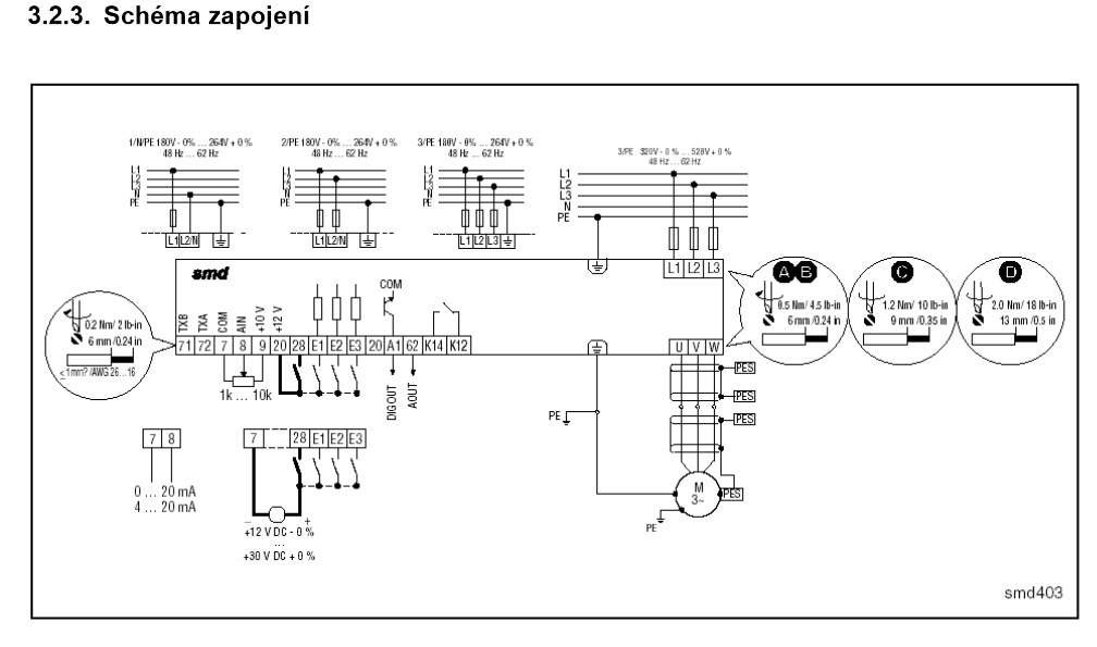

zdravím vás pánové
chtěl bych se zeptat jestli by šlo nějak řídit tento frekvenční měnič v machu přes PWM ??? VIZ. zapojení níže jedná se mi o to jestli budu muset k tomu něco dostavět nebo to půjde propojit rovnou mezi sebou??děkuji moc
Příspěvky: 7141
22. 2. 2014, 9:49
vzhledem k tomu že ten měnič podporuje řízení analog 0-10V kde se standartně připojuje potenciometr tak ano půjde , ale místo potenciometru se musí připojit převodník PWM/0-10V , prodává se na cnc shopu
: http://www.cncshop.cz/prevodnik-pwm-na-0-10v" onclick="window.open(this.href);return false;

dík moc za radu a jak se to potom připojuje k pc ???
Příspěvky: 7141
23. 2. 2014, 5:13
pak připojíš jeden pin pro aktivaci vřetene / měniče a na druhý naliunkuješ PWM signál kde určité frekvenci odpovídají nastavené otáčky na měniči

zdravím,
řeším něco podobného s nevalným výsledkem. Jak nastavit mach když mám zapnutí vřetene pin 14 a pwm pin 16. Vřeteno max otáčky 12tis. min 3tis.
Díky za radu

Převodním PWM na napětí prodávají i Číňani s možností nastavení výstupního napětí 0-5V,0-10V
http://www.ebay.com/itm/PWM-to-Voltage- ... 4ad52a5c1a
Příspěvky: 9481
24. 8. 2014, 10:49
Hodně jednoduchý interface pro řízení invertoru viz. pravý dolní roh na schematu zde, o převod PWM se stará obvod kolem optronů OK3 a OK4. Teď bych to ještě pojal malinko jinak, R18 a R19 bych dal mnohem menší (jsou takto jen jako pojistka, aby nedošlo ke zkratu napětí z invertoru, pokud by nějaký zvláštní stav způsobil otevření obou optronů), něco jako 470R a před C4 předřadil víceotáčkový odporový trimr (cca 10k) pro možnost doladění maximálního výstupního napětí (je závislé na vstupním odporu invertoru).
