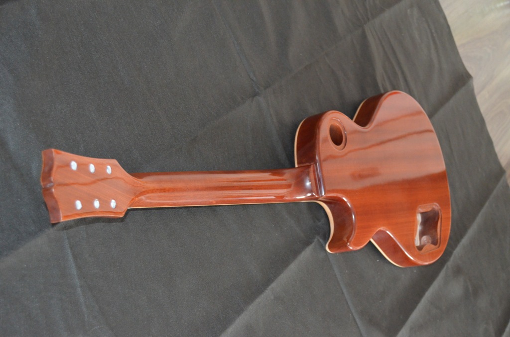

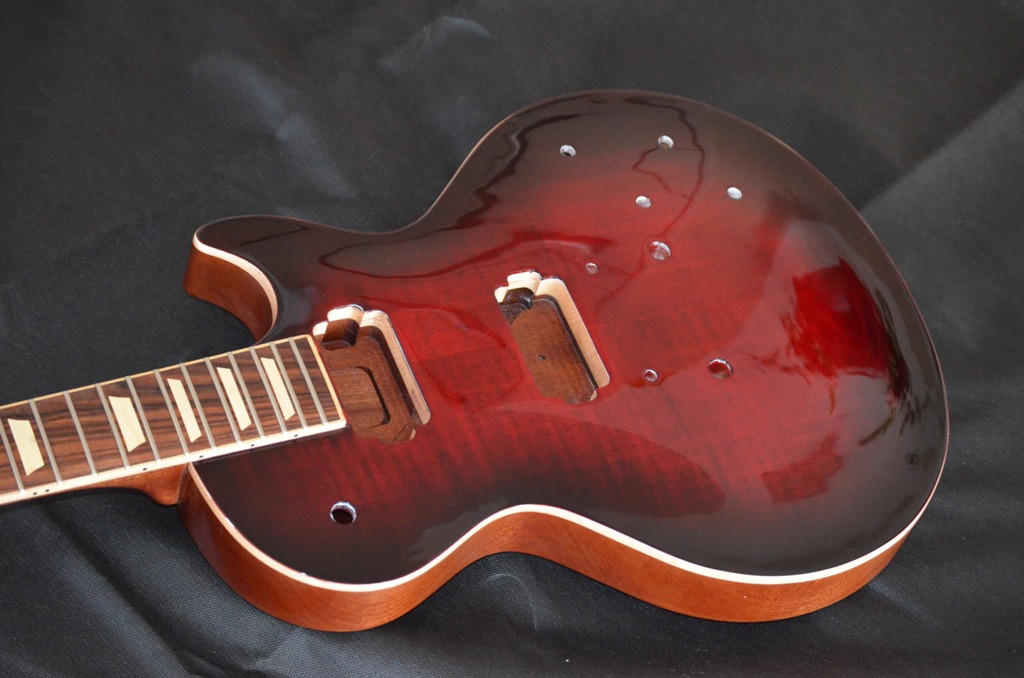

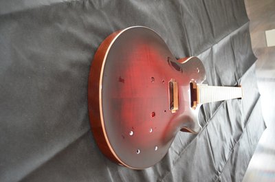

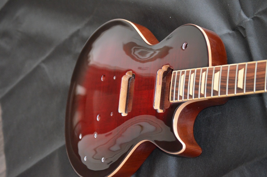

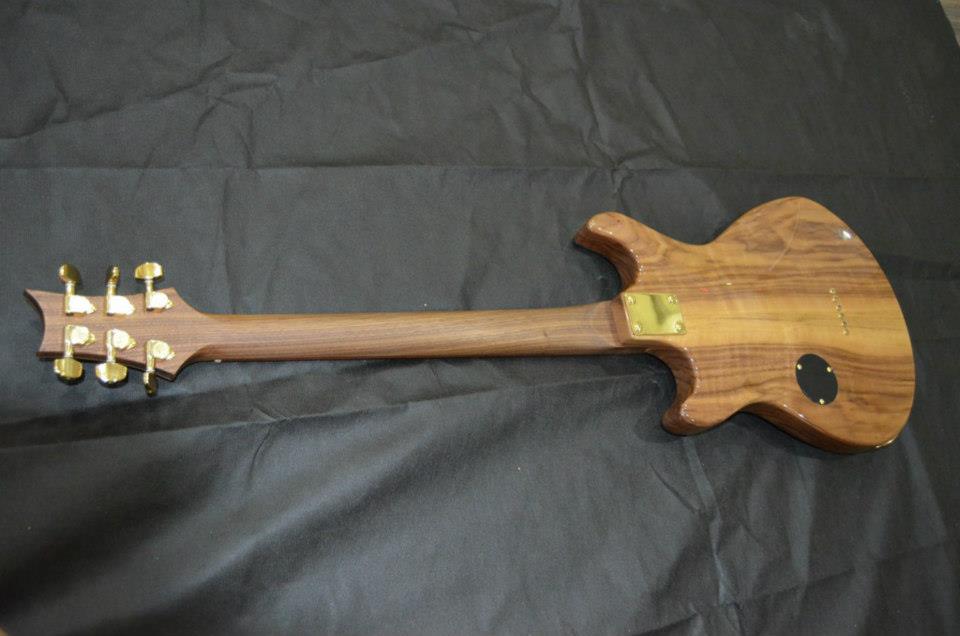

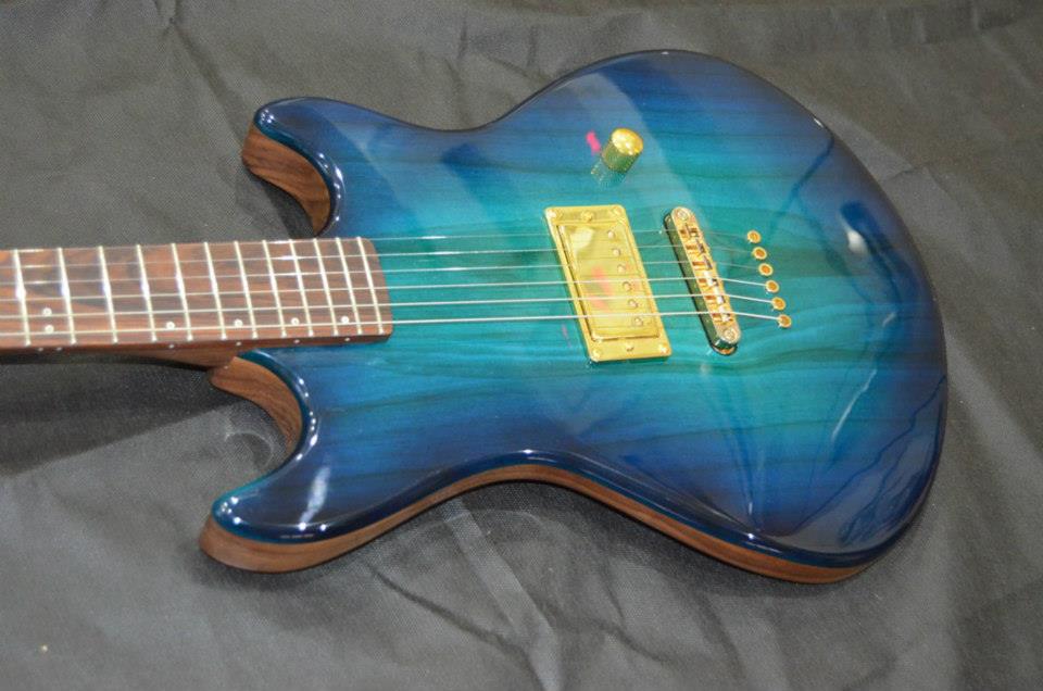

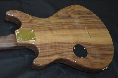

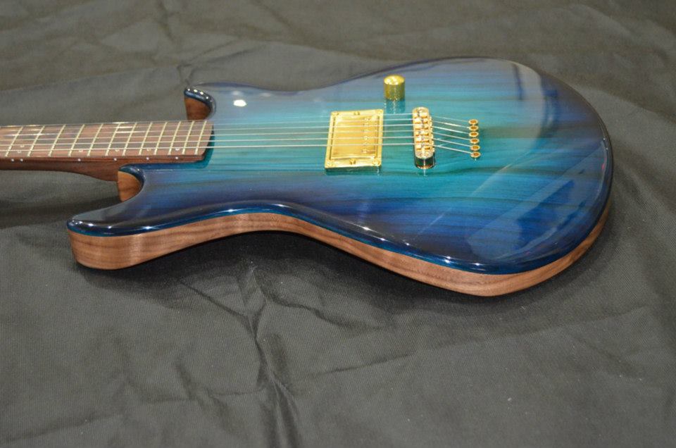

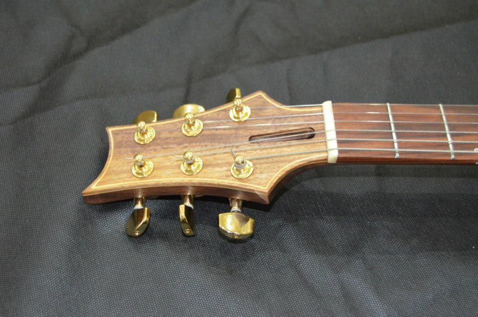

Ešte Vám tu jeden guitar dlžím čo som robil tak tu su fotky :)

5. 9. 2014, 9:38
.. opět tleskám.
piskoteek
Příspěvky: 875
Bydliště: Zlínský kraj
5. 9. 2014, 9:43
Klobouk dolu pred tvoji praci,to lakovani je proste bozi,luxusni!!!Pokud lakujes sam,tak opravdu tleskam.

Lakujem sám pištolami za 20€ PROTECO :D Vačšia na zalievanie triska 1.4 a menšia na tienovanie triska 0.8 :)

Pecka :wink:
Příspěvky: 9481
5. 9. 2014, 6:28
Fantazie! Jen ty barvy mi přijde že se trochu tlučou (za mě to celý mělo bejt tou červenou :)), ty odstíny si takhle objednal zákazník?

Thomeeque píše:Fantazie! Jen ty barvy mi přijde že se trochu tlučou (za mě to celý mělo bejt tou červenou :)), ty odstíny si takhle objednal zákazník?
Ahoj Ahoj tie odtiene som si tak vymyslel ja :) Zatial ostava doma gitara a potom sa uvidí :)

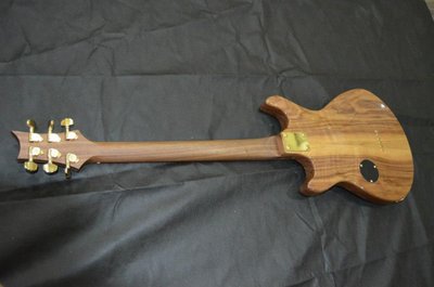

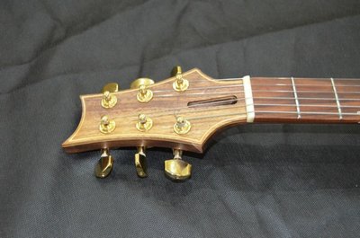

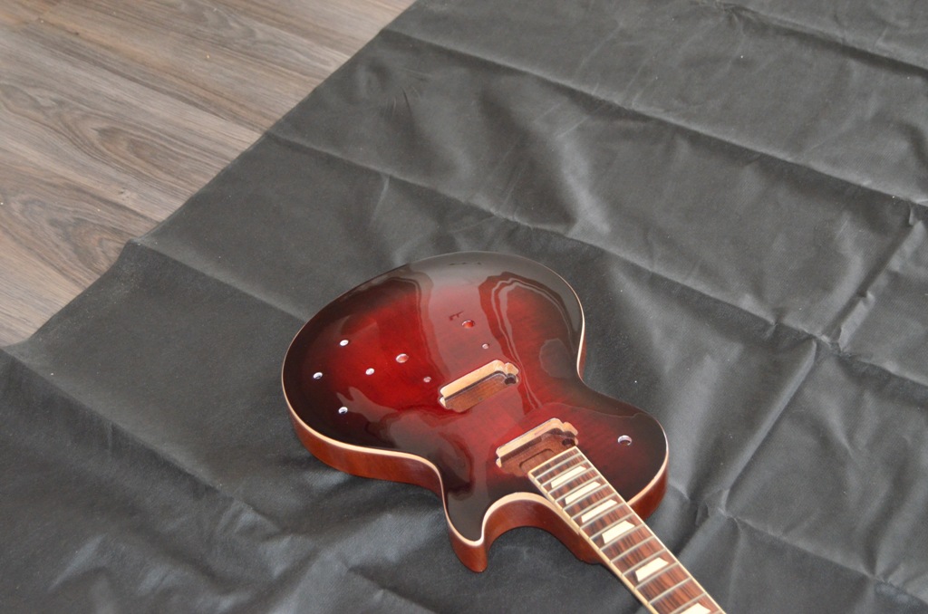

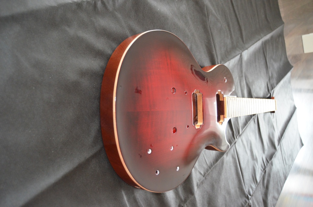

Dalšia gitarka z mojej dielne :)
