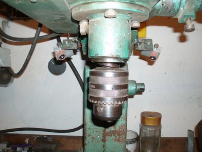

nedá mi nepodeliť sa o moj laser
-princip dva ciarove lasery (v mojom pripade je jeden krizovi :) lebo som iny nemal (cinania sa pomylili pri baleni)
kazdy robi vlastne rovinu a prienik rovin je ciara v osi vrtania
pohlad zpredu -2 lasery

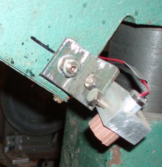

laser (dealextreme) som ukotvil do kocky z hliniku a ta cervena gumicka je iba koli tomu aby sa pri vibraciach neposuvala sosovka na koci lasera
detail uchytenia
detail uchytenia

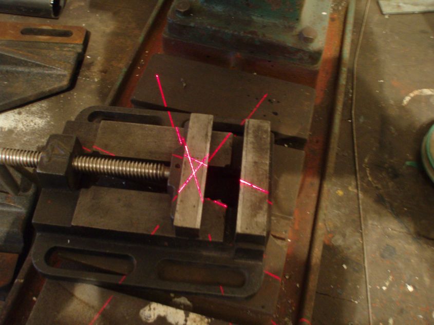

takto to svieti (v skutocnosti lepsie nez na fotke) ciara asi 1mm bohate postacuje pre moje ucely
(jedna ciara na fotke je tam navyse lebo jeden laser je krizovi ale funkcnost to neovplyvnuje :)
detail na luc
detail na luc
prisiel som na to ze najlepsie sa to nastavuje tak ze som miesto vrtaka upol tycku asi d 3mm a na tu sa to da pekne nakalibrovat, povodne som skusal tenku snurku ale tak sa to nedalo
